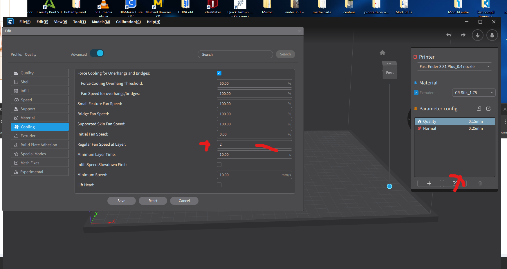

Tiberius Posté(e) Mai 1, 2024 Auteur Posté(e) Mai 1, 2024 Il y a 18 heures, hyoti a dit : la ventilation à 100% à 10 mm pour éviter de souffler fort sur les coins Est-ce que tu sais comment on fait ça avec Creality Print STP ?
hyoti Posté(e) Mai 1, 2024 Posté(e) Mai 1, 2024 (modifié) Il y a 3 heures, Tiberius a dit : Est-ce que tu sais comment on fait ça avec Creality Print STP ? oui la, tu peux mettre 20 couches 30 couches ou ce que tu veux : edit profil advanced cooling. Modifié (le) Mai 1, 2024 par hyoti orho
Tiberius Posté(e) Mai 1, 2024 Auteur Posté(e) Mai 1, 2024 (modifié) Ok, merci, j'ai mis 20 couches, j'espère que ça va suffire pour faire environ 10 mm avant d'avoir le ventilateur à fond. Je vérifierai. Et j'ai rajouté des lignes à ma bordure qui était à 8 mm et que j'ai passé à 10, j'espère que tout ça suffira à plus avoir de warping, sachant que j'ai mis aussi la température du plateau à 65 °. Modifié (le) Mai 1, 2024 par Tiberius

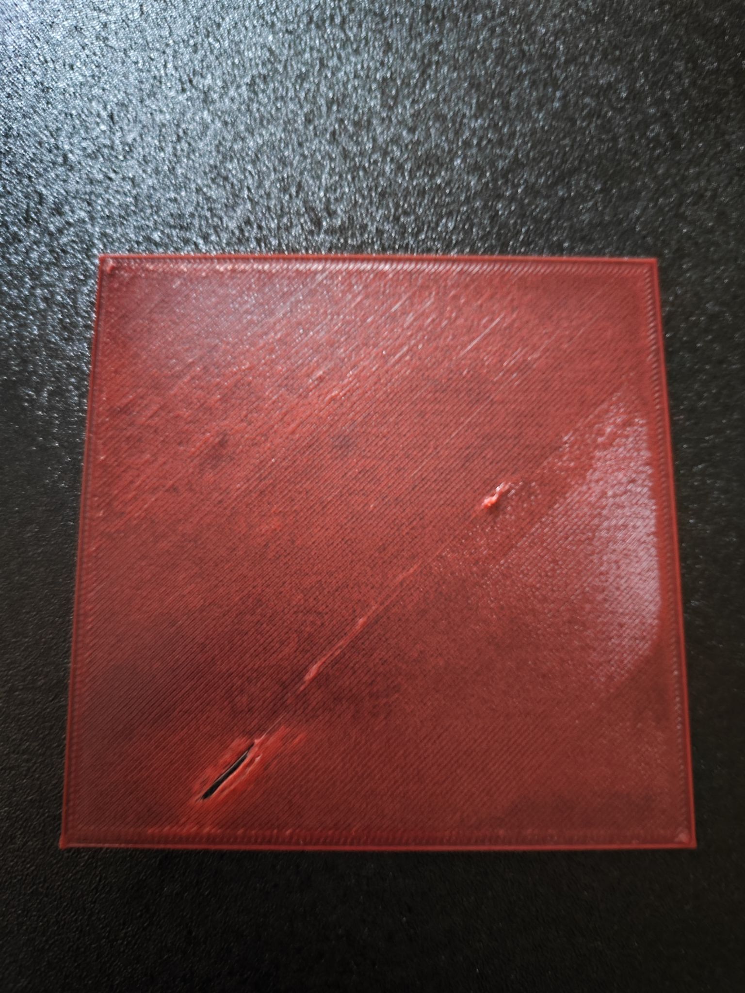

Tiberius Posté(e) Mai 3, 2024 Auteur Posté(e) Mai 3, 2024 (modifié) Bonjour tout le monde. Le PLA+ doit chauffer plus ? Parce que là, si je laisse l'imprimante à 220 °, j'ai des bourrelets sur la 1ère couche, et parfois des trous, comme si j'avais un décalage en Z à nouveau, avec le plateau à 65 ° pourtant. Là, sur la photo, le bed est propre, nettoyage a l'alcool isopropylique, la calibration vient d'être faite, la buse est neuve de la semaine dernière, je ne comprends plus, où alors c'est le filament qui est pourri. Modifié (le) Mai 3, 2024 par Tiberius
pascal_lb Posté(e) Mai 3, 2024 Posté(e) Mai 3, 2024 Il y a 1 heure, Tiberius a dit : PLA+ doit chauffer plus ? Parce que là, si je laisse l'imprimante à 220 °, j'ai des bourrelets sur la 1ère couche, et parfois des trous, comme si j'avais un décalage en Z à nouveau, avec le plateau à 65 ° pourtant. Si tu utilises ce PLA pour la première fois il faut faire des tests à plusieurs températures pour voir laquelle donne le meilleur résultat
Tiberius Posté(e) Mai 3, 2024 Auteur Posté(e) Mai 3, 2024 Ok, je vais faire une tour de température, ça va être le plus simple je pense. Merci pour les réponses en tout cas.
Tiberius Posté(e) Mai 7, 2024 Auteur Posté(e) Mai 7, 2024 Bonjour tout le monde. Pour info, la seule chose qui à résolu mon problème, c'est diminuer la vitesse de la 1ère couche d'impression. J'ai une température de plateau de 65 °, et une bordure de 10 mm, et tout à l'air correct sur les impressions.
