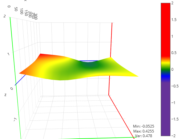

Bonjour à tous,
J'ai une ender 3 S1 plus que j'ai acheter maintenant il y 1 an mais j'ai toujours le même problème récurant et je n'es pas de solution.
Comme vous pouvez le voir sur la 3D de mon plateau j'ai énormément de défaut  sur celui-ci. Ce qui ultra compliquer pour régler la hauteur de buse notamment pour les grandes pièces.
Soit la buse est très basse et le centre adhères mais les cotés sont complétement écrasés soit c'est trop haut et le centre n'adhère pas du tout.
Malgré le nivellement auto de l'imprimante qui je suppose est sensé compensé les défauts ça ne change rien.

Je ne trouve la déformation si énorme que ça. Il faut tenir compte de l'échelle. Beaucoup se font avoir (y compris moi au début) par l'image. Mais entre le 0 et le 1 il n'y a que 1mm.
Là, la déformation max du plateau, entre le point le plus bas et le plus haut, n'est que de  0.45mm, ce n'est pas énorme, j'ai vu bien pire. Tout le monde s'attend à voir une image avec planéité parfaite, mais a cette échelle, c'est tout simplement impossible.

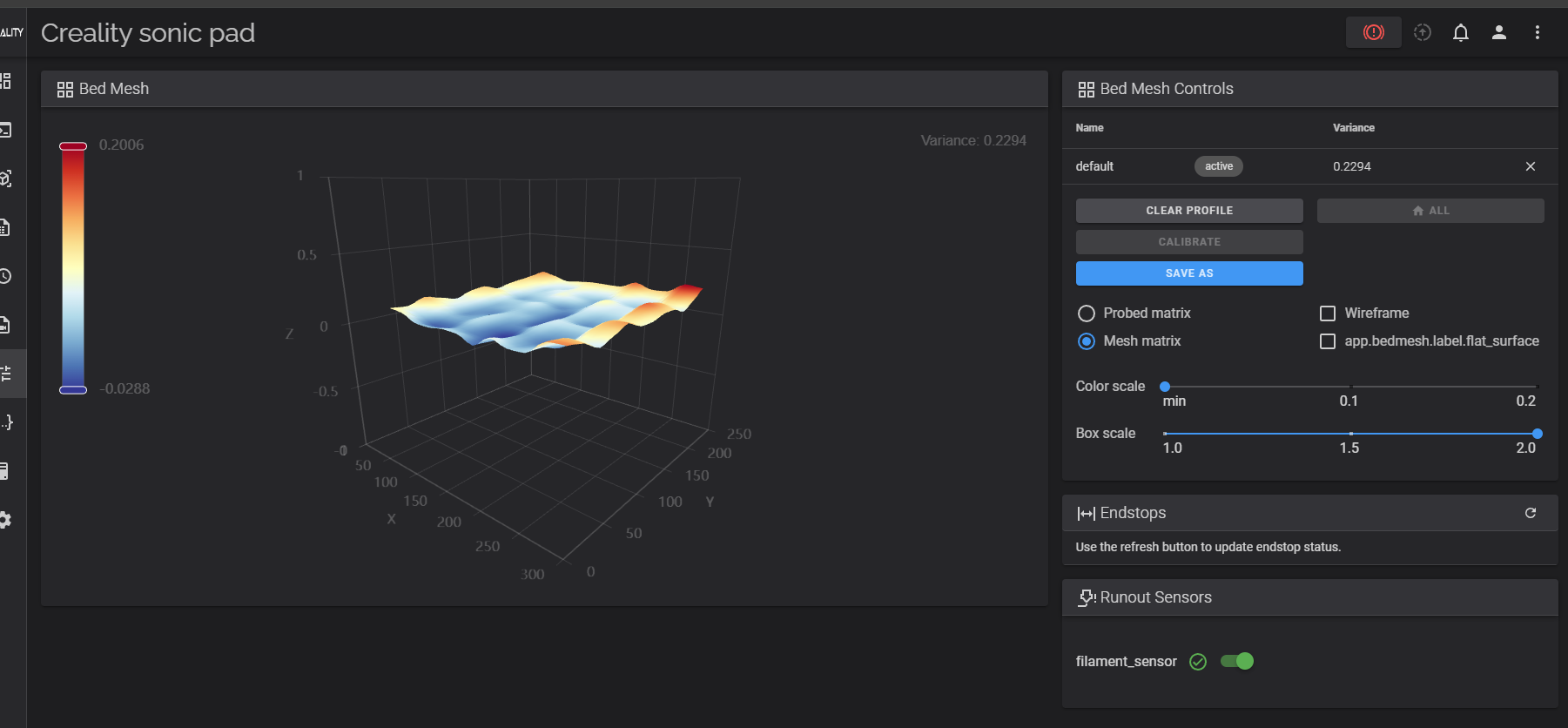

Bon sur la S1 Plus avec un grand plateau (300x300mm utile) le mieux que j'ai pu faire (min- max) est de 0.19mm.
le plus courant en affinant 0.22-0.24mm
Mais pas de soucis avec la correction du bed mesh.
Mais comme je suis passé sous klipper avec le Sonic PAD je fais le mesh en 12x12,
Il est vrai que le bedmesh du firmware du début en 4x4 est insuffisant pour couvrir au mieux les ondulations.
bon 0.42 mm c'est moyen mais ne devrait pas poser de réels problèmes.
Vu ton snapshot tu devrais pouvoir gagner un peu en réglant les vis (ressorts orange ou plots silicone) tu es asymétrique sur un côté
soit sur le X ou Y on ne voit pas les axes sur ton snapshot, et combien de point de palpage ?

Sur le papier je suis d'accord avec la déformation n'est pas hyper impressionnante mais pourtant dès que je lance des impressions avec un grand volume j'ai de gros pb d'adhérence.
Pour avoir le centre du plateau qui adhère je suis obliger de baisser la buse tellement bas que les cotés sont complétement écrasé.
au niveau du mesh l'imprimante palpe en 4X4 et je pense que c'est ce qui est limitant pour la correction logiciel.
Au niveau des ressort je suis de niveau sur les 4 points.
Du coup comment tu fait pour changer le fireware car j'ai essayer d'importer un nouveau fireware marlin que j'ai modifié en 7x7 mais impossible de l'upload sur l'imprimante. Que ce soit avec Octoprint, visual studio ou par carte sd.

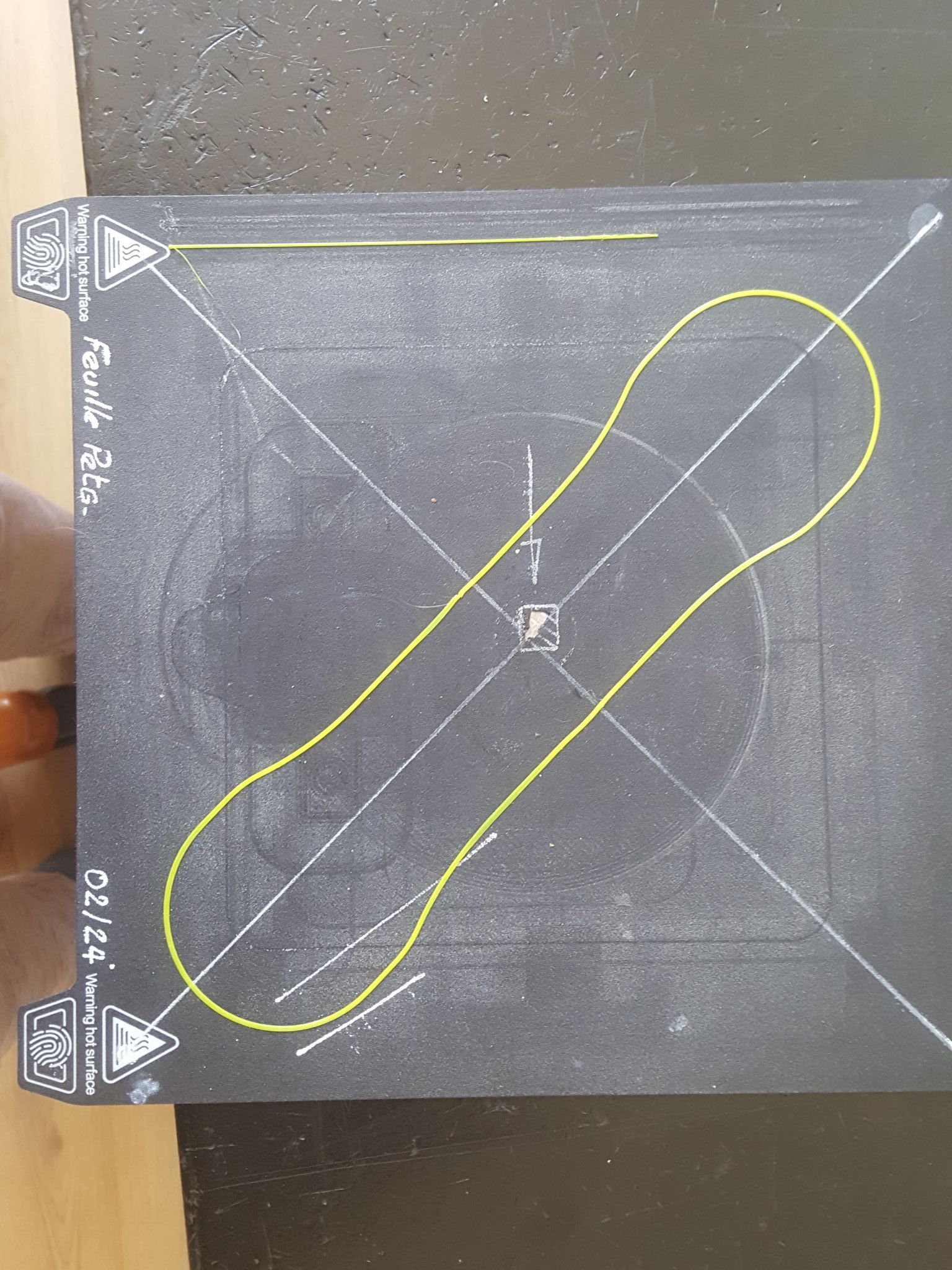

Tu peux comme je l'ai déjà vu sur le web, contrôler la planéité de ton plateau à l'aide d'un réglet, ou d'une règle suffisamment grande, repérer physiquement sur le revêtement PEI la zone, enlever la feuille et coller sur la partie magnétique de l'adhésif genre ruban de masquage, pour compenser.
J'ai eu une fois un défaut d'écrasement vers la droite de mon plateau que je ne m'expliquais pas, les 4 coins étaient bon de chez bon, le nivellement me faisait ressortir une valeur en rouge, je n'en ait pas vraiment tenu compte, mais au bout de deux impressions, j'en ai eu assez. Alors soulevant la plaque d'impression, j'ai vu dans la "mousse" magnétique un petit morceau de filament incrusté, un résidu en fait qui a dû se fixer sur la plaque par l'électricité statique, je ne l'ai pas vu lors de la repose. Bref je l'ai enlevé à l'aide d'une aiguille et tout est redevenu dans l'ordre (le creux est resté longtemps, sans poser de problème, le bombé lui m'en posait). Donc si ton canyon au centre ne ressemble pas trop à celui des états Unis 😋, l'ajout d'adhésif sur cette zone peu possiblement résoudre en partie le problème avant d'acheter un autre plateau, que tu poseras sur des coussins en silicone, ta poubelle accueillant avec grand plaisir les ressorts... 🤣
Mot de la fin de ma petite histoire, le dessous de ma feuille d'impression ainsi que la mousse sont beaucoup plus souvent contrôlé, nettoyé et entretenu que la partie recevant le filament.
Juste pour le fun, voici ma plaque d'impression dédiée au petg, bon, je suis obligé de la décaler de 5 mm vers la gauche, elle déborde du plateau, car si le doigt du CR-Touch fait son home dans le trou, la machine va imprimer n'importe comment à cause de la valeur qu'il a relevé....... C'est con comme un balai un CR-Touch, sais pas faire la différence entre un trou et la réalité 🤣
Par décence je ne montrerai pas ses dessous 🤣 mais elle est nickel.
