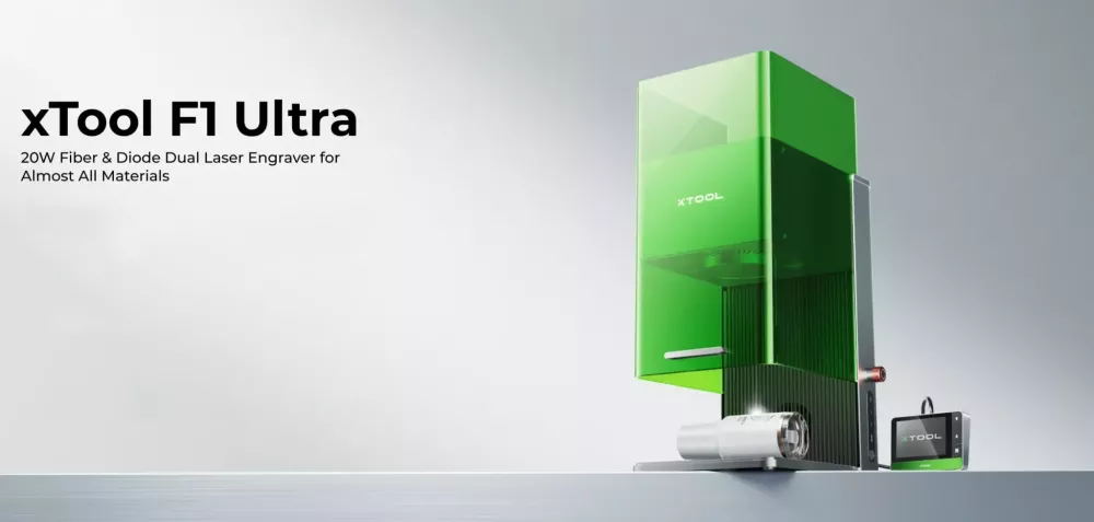

divers Posté(e) Mai 7, 2024 Posté(e) Mai 7, 2024 En précommande ce jour, xTool vient de sortir un nouveau laser, le xTool F1 Ultra. Il ressemble donc au F1 mais en plus gros et avec une nouvelle techno. Surface utile en fixe 220 x 220 mm ou avec un convoyeur de 220 x 500mm. A l'intérieur 2 lasers fibres de 20W + un laser diode de 20W. Système de reconnaissance des pièces par caméra. Prix en précommande 3990€ avec un acompte de 100€. J'ai versé les 100 € puis j'ai reçu un émail m'indiquant que le solde sera à verser entre le 29 mai et le 12 juin, mais il n'y a pas de date de livraison prévue (on verra bien). 2 1
Motard Geek Posté(e) Mai 7, 2024 Posté(e) Mai 7, 2024 Ils sont vraiment trop forts ! La machine a l'air tellement sexy ! Si elle est compatible avec le purificateur d'air ça pourrait carrément me tenter... EDIT : ils vont faire une présentation officielle sur YouTube à 18H : On l'a référencé dans le comparateur : https://www.lesimprimantes3d.fr/comparateur/graveur-laser-cnc/xtool/f1-ultra/ 2

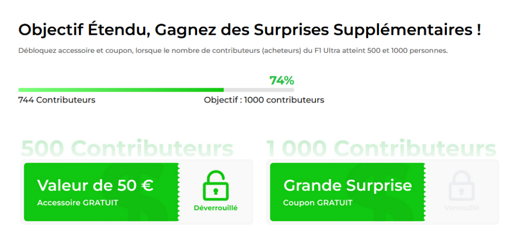

divers Posté(e) Mai 23, 2024 Auteur Posté(e) Mai 23, 2024 Pourquoi les gens du marketing nous prennent toujours pour des cons ? Encore un exemple avec le F1 Ultra. Dans la pub sur ce nouveau laser (au demeurant très intéressant), il y a ce message qui évolue chaque jour. Cela fait plusieurs jours que je le regarde (bêtement je l'avoue) et il évolue environ de 50 contributeurs par jour, donc à ce rythme il arrivera à l'objectif des 1000 contributeurs exactement la veille du 29 mai, date à laquelle Xtool offrira le coupon gratuit "grande surprise" et nous demandera de valider nos commandes. 1 1
divers Posté(e) Mai 26, 2024 Auteur Posté(e) Mai 26, 2024 XTOOL a certainement lu mon précédent message et de ce fait, ils ont accéléré la vitesse de finalisation des 1000 premiers contributeurs pour la F1 Ultra, ou ils se foutent complètement de mon avis et il y a vraiment déjà 1000 personnes qui ont réservé cette bécane (je pencherais plus pour la seconde option et ainsi mes chevilles n’enfleront pas.) Donc nous aurons la chance, que dis-je, le privilège d’avoir la pédale gratuitement et un bon d’achats pour des matériaux (ce qui devait être prévu dés le lancement de la machine). 1

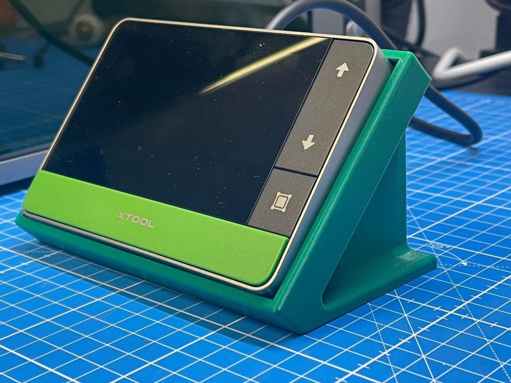

divers Posté(e) Juillet 28, 2024 Auteur Posté(e) Juillet 28, 2024 Les lampes sont devenues inutiles (je les avais installées pour faire une table de découpe manuelle), mais la machine a un puissant éclaire suffisant pour la caméra intégrée. Une petite photo du support écran à 45° que j'ai dessiné ce matin et imprimé (je l'ai fait en vert comme Xtool). Ce n'est pas une erreur ou un effet d'optique, l'écran est plus épais en haut qu'en bas (histoire de l'incliner de quelques degrés lorsqu'il est posé directement sur une table, mais c'est franchement insuffisant). 3

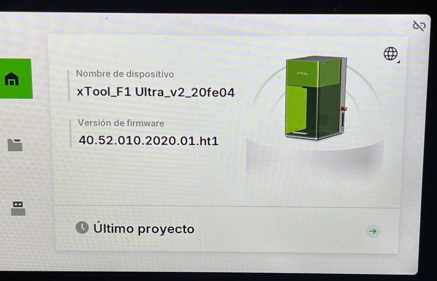

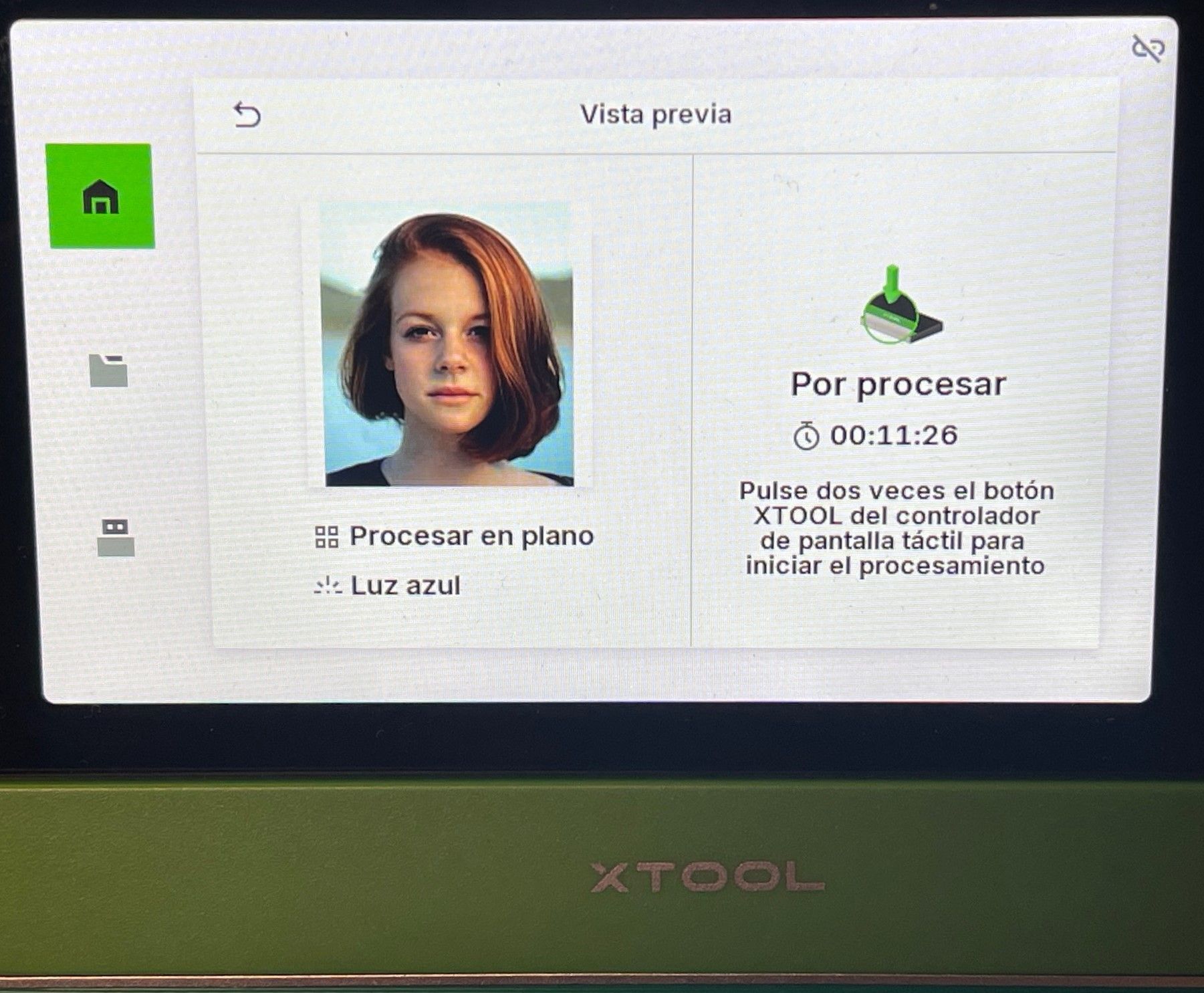

divers Posté(e) Juillet 29, 2024 Auteur Posté(e) Juillet 29, 2024 Détail amusant, sur l'écran comme vous pouvez le voir, j'ai choisi comme langue le Français. C'est de l'Espagnol, mais en choisissant l'Italien je suis passé en Français (il y a un décalage d'un cran dans le choix des langues) Les lasers à source fixe ont des avantages et des inconvénients; Les avantages sont la rapidité, la précision, le silence la compacité. Le principal inconvénient c'est l'angle de dépouille généré lors de découpes épaisses lorsque vous vous rapprochez du bord du plateau. Pour limiter ce phénomène Xtool ont fortement remonté la hauteur de la lentille mais comme le plateau a également été augmenté, le phénomène reste très visible. Épaisseur 8 mm pour cet exemple. 5
