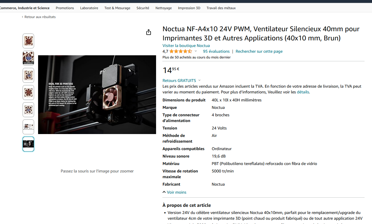

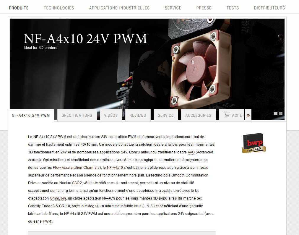

jojo-monk PostĂ©(e) Juin 21, 2024 Auteur PostĂ©(e) Juin 21, 2024 C'est pas forcĂ©ment nĂ©cessaire le convertisseur, Noctua fait des ventilateur 24v de la mĂȘme taille que celui de la carte mĂšre, c'est celui lĂ que j'ai pris pour le hotend, c'est plus compliquĂ© pour l'alim, car des ventiles de cette taille, ils n'en font pas en 24v.
hyoti PostĂ©(e) Juin 21, 2024 PostĂ©(e) Juin 21, 2024 Il y a 2 heures, jojo-monk a dit : C'est pas forcĂ©ment nĂ©cessaire le convertisseur, Noctua fait des ventilateur 24v de la mĂȘme taille que celui de la carte mĂšre, c'est celui lĂ que j'ai pris pour le hotend, c'est plus compliquĂ© pour l'alim, car des ventiles de cette taille, ils n'en font pas en 24v. Tu parles de celui-lĂ avec adaptateur pour deux broches : https://noctua.at/fr/products/fan/nf-a4x10-24v-pwm Pour l'instant c'est le seul que Noctua fabrique en 24 Volts. Â
