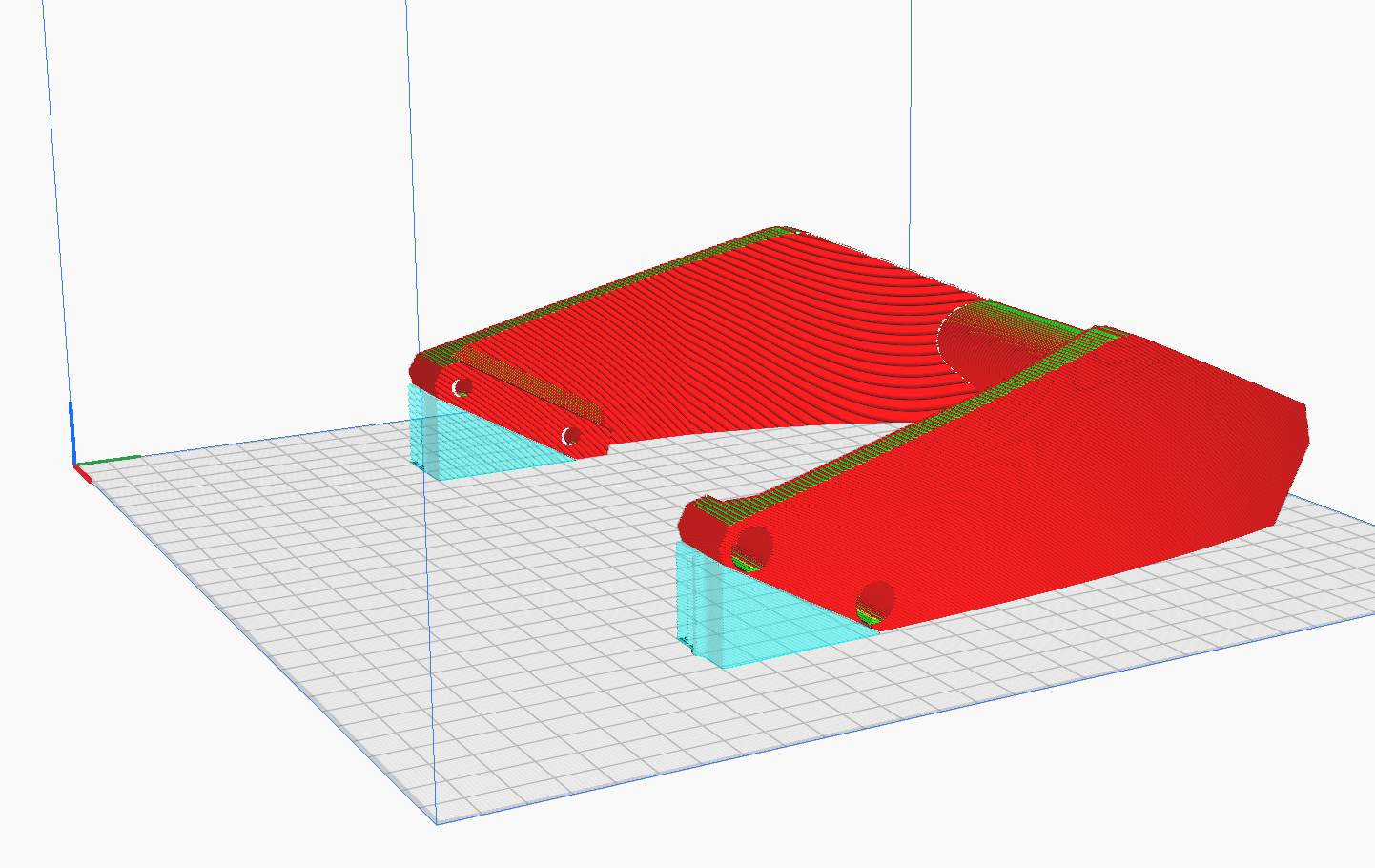

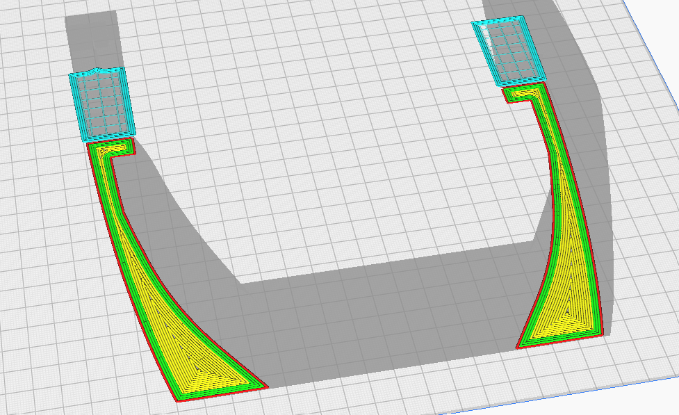

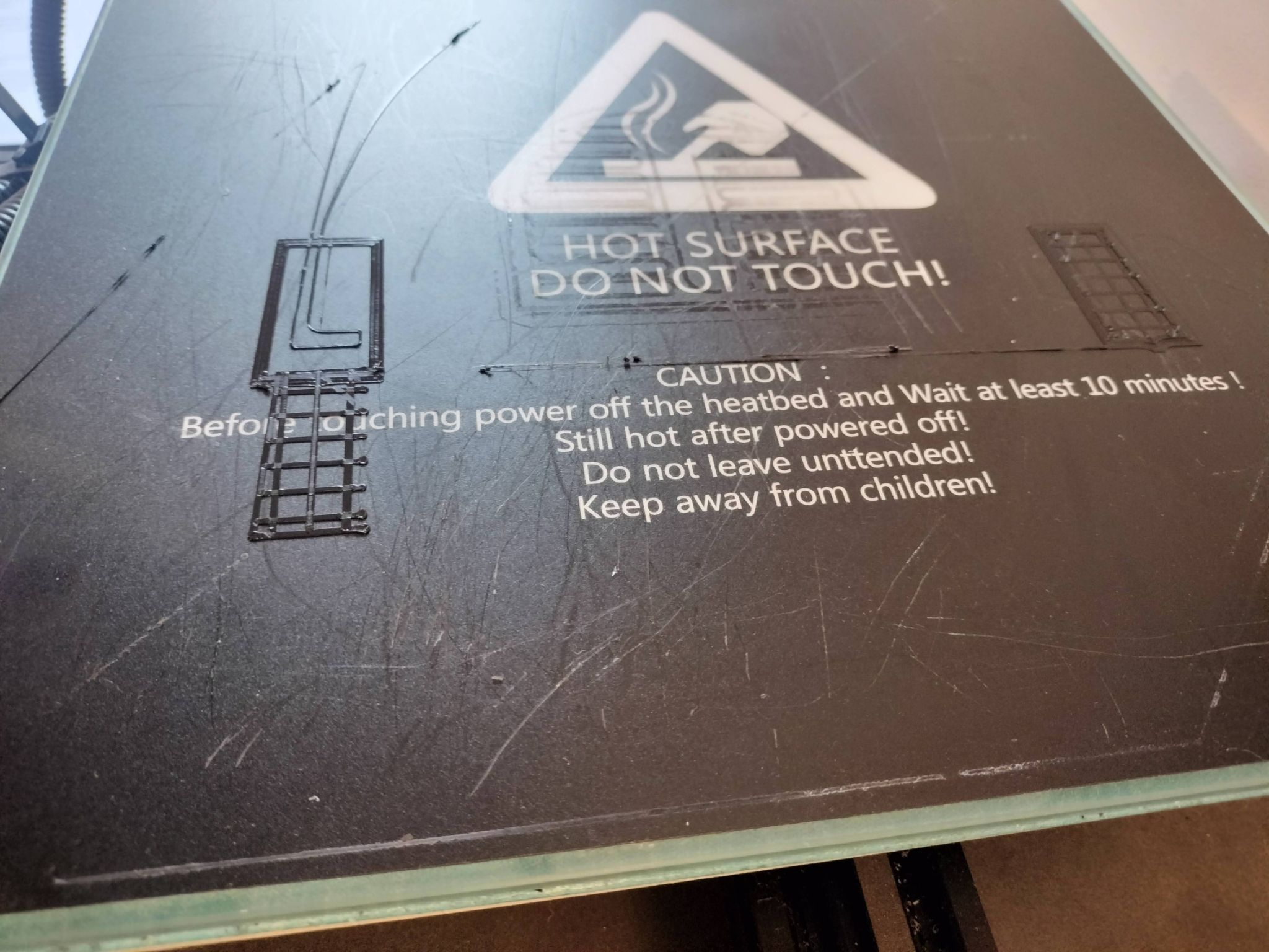

Timini Posté(e) Mai 19, 2024 Posté(e) Mai 19, 2024 (modifié) Bonjour à tous, J'ai un problème avec mon alfawise u20 sur un modèle assez gros. Le gcode a l'air correct avec une première couche ainsi: Mais systématiquement, que j'imprime via USB et l'ordinateur, ou via carte SD, en ayant redémarrer, re slicé et vérifié que le gcode est correctement interprété via d'autre slicer, j'ai toujours ce résultat sur la première couche: Je précise que tout le reste du modèle s'imprime correctement après ça, seul le support déconne... J'ai tout essayé et rien ne semble fonctionner... Quelqu'un comprend ce problème ? Merci, Tim Modifié (le) Mai 19, 2024 par Timini

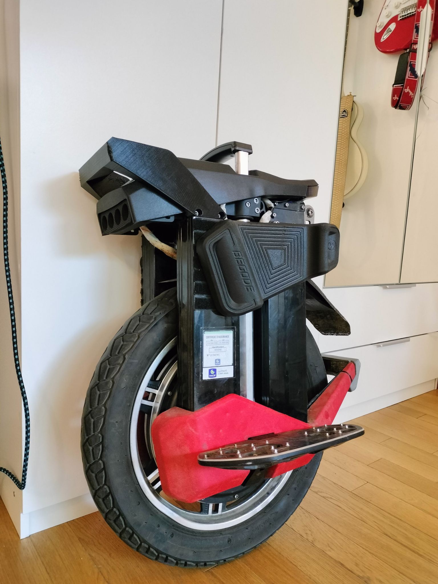

Timini Posté(e) Mai 19, 2024 Auteur Posté(e) Mai 19, 2024 Bonjour, Merci pour ta réponse rapide. Un screenshot du modèle complet: Mon slicer est cura3D Merci, Tim

Timini Posté(e) Mai 19, 2024 Auteur Posté(e) Mai 19, 2024 Désolé je suis nouveau, tu veux donc le fichier et pas une visualisation ? Je te le mets en dessous. Merci begode_master_handle.stl

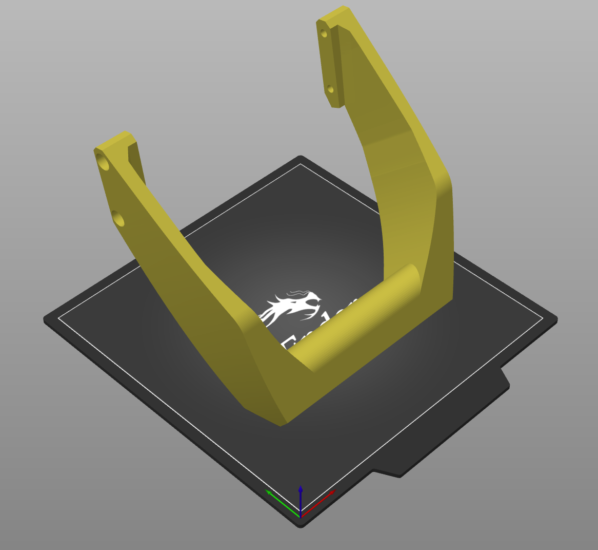

RFN_31 Posté(e) Mai 19, 2024 Posté(e) Mai 19, 2024 (modifié) Donne aussi le gcode généré et la version de cura stp Et as-tu essayé un autre slicer (Prusa ou super slicer par exemple) ? Personnellement, je ne l'aurai pas imprimer dans ce sens : une rotation de 90° (presque), serait plus simple. Modifié (le) Mai 19, 2024 par RFN_31
Timini Posté(e) Mai 19, 2024 Auteur Posté(e) Mai 19, 2024 Cura 5.6.0 Peux-tu préciser l'axe de rotation que tu penses supérieur ? Si c'est pour la tourner selon l'axe rouge, le résultat est étonnamment plus long ... Et nécessiterait surement un raft pour que la structure ne tombe pas.. Je n'ai pas essayé d'autres slicers. Merci Pour le Gcode: AU20_begode_master_handle.gcode
RFN_31 Posté(e) Mai 19, 2024 Posté(e) Mai 19, 2024 Plutôt ainsi : Là désolé, mais je dois partir : j'ai 650km à faire...
Timini Posté(e) Mai 19, 2024 Auteur Posté(e) Mai 19, 2024 Je vois ce que tu veux dire mais c'est une poignée, et les couches seront dans le mauvais sens si je l'imprime comme ça. Merci pour ton aide et bonne route
pommeverte Posté(e) Mai 19, 2024 Posté(e) Mai 19, 2024 (modifié) Salut, Un décalage suivant un axe peut être lié à: des pertes de pas du moteur une courroie qui n'est pas tendue un problème logiciel/informatique/électrique D'après ta photo, je doute que ce soit la 2ème possibilité. Si c'est la 1ère, tu devrais voir si la buse se bloque quelque part lorsqu'elle termine la bordure du support de droite, avant d'attaquer le remplissage qui est décalé. Le moteur X devrait faire un bruit étrange. Par contre ton Gcode de démarrage est à modifier. Le modèle fourni par défaut dans Cura, proposé par un utilisateur souvent bourré , est à corriger. On peut le voir ici: G1 Y60.0 Z0 E9.0 F1000.0;intro line Je te propose cette version: Citation ; -- START GCODE -- M82 M221 S100 M204 R500 T750 P3000 M205 J0.05 G21 ;set units to millimetres G90 ;set to absolute positioning M106 S0 ;set fan speed to zero (turned off) M201 Z10 ;acc for Z-homing M140 S{material_bed_temperature_layer_0} ; set bed temp M190 S{material_bed_temperature_layer_0} ; wait for bed final temp G28 ;home all axis M420 S0 M206 Z0.1 ; épaisseur de la cale utilisée pour le réglage du plateau G92 E0 ;zero the extruded length G1 Z2.0 F3000 ; Move Z Axis up little to prevent scratching of Heat Bed G1 X0.1 Y20 F5000.0 ; Move to start position M104 S{material_print_temperature_layer_0} ; set extruder final temp M109 S{material_print_temperature_layer_0} ; wait for extruder final temp G1 X0.1 Y20 Z0.2 F5000.0 ; Move to start position G1 X0.1 Y200.0 Z0.2 F1500.0 E8 ; Draw the first line G1 X0.5 Y200.0 Z0.2 F5000.0 ; Move to side a little G1 X0.5 Y20 Z0.2 F1500.0 E16 ; Draw the second line G92 E0 ; Reset Extruder G92 E0 ;zero the extruded length again ; -- end of START GCODE -- Edit: ton Gcode de fin n'est pas beaucoup mieux. Voici une version plus judicieuse Citation ; -- END GCODE -- G91 ;set to relative positioning G1 E-4 F2700 ;Retract a bit G1 Z0.2 F2400 ;Raise Z G1 X3 Y3 F3000 ;Wipe out G90 G28 X G0 Y295 F4800 G92 E0 ;zero the extruded length G1 E-10 F1000 ;retract the filament M104 S0 ;turn off nozzle heater M140 S0 ;turn off bed heater M107 M84 ;turn off stepper motors ; -- end of END GCODE -- Est-ce que tu peux préciser la version de ton firmware d'imprimante. Je me souviens d'un bug similaire avec la dernière version d'alfawise (2.16 de mémoire) Modifié (le) Mai 19, 2024 par pommeverte

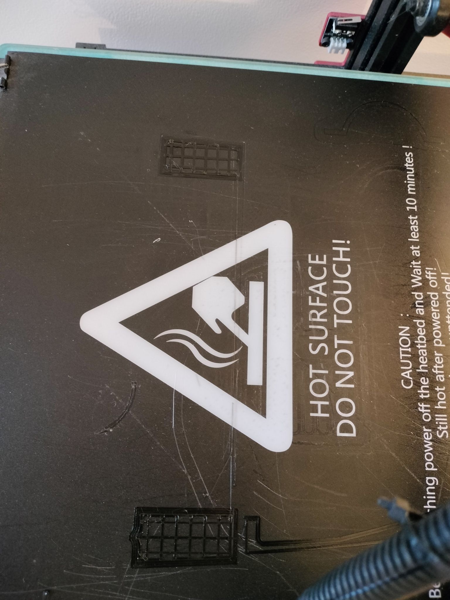

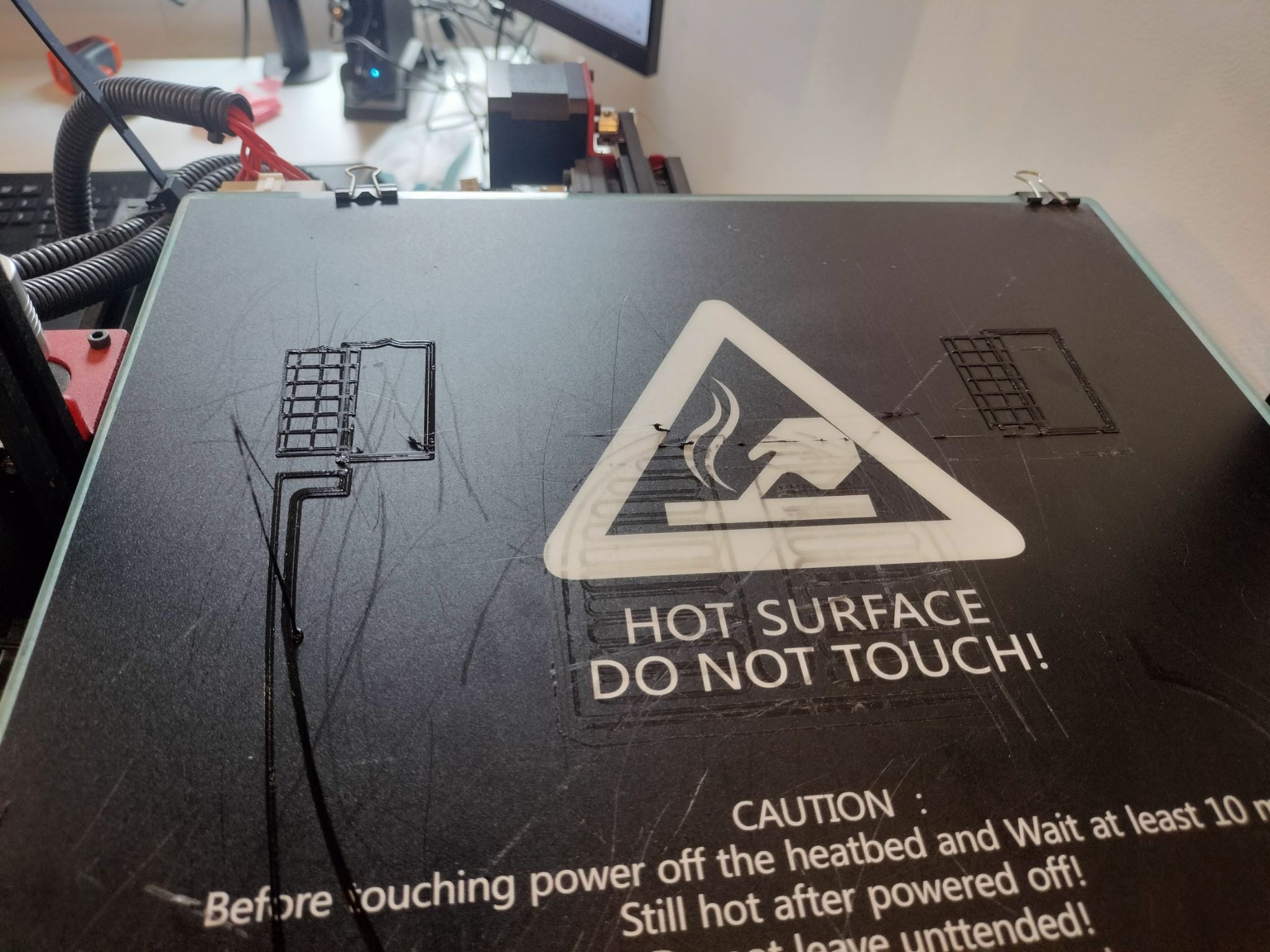

Timini Posté(e) Mai 19, 2024 Auteur Posté(e) Mai 19, 2024 (modifié) Merci pour ta réponse Non aucun blocage de la buse, c'est ce à quoi j'ai pensé tout de suite. Le décalage est"parfait", il overlap parfaitement les murs du support. Si je bouge de 180° le modèle autour de l'axe Z, l’impression me donne ceci: Ce qui me semble éliminer tes hypothèses vu que le décalage a lieu selon un autre axe, à noter par contre qu'à droite le remplissage est bien au bon endroit... Je suis donc toujours perdu.. Merci, Tim Modifié (le) Mai 19, 2024 par Timini
pommeverte Posté(e) Mai 19, 2024 Posté(e) Mai 19, 2024 (modifié) désolé, j'ai édité plusieurs fois mon précédent message: il y a 17 minutes, pommeverte a dit : Est-ce que tu peux préciser la version de ton firmware d'imprimante. Je me souviens d'un bug similaire avec la dernière version d'alfawise (2.16 de mémoire) il y a 4 minutes, Timini a dit : le décalage a lieu selon un autre axe, à noter par contre qu'à gauche le remplissage est bien au bon endroit... la piste du firmware me semble de plus en plus probable... il y a 6 minutes, @hotpiaf a dit : regarde du coté de ta carte sd le défaut apparait aussi en imprimant via USB... PS: n'hésite pas à ajouter le nom de ton imprimante dans ton profil, c'est pratique pour te répondre. (voir ce message pour plus d'explications) Modifié (le) Mai 19, 2024 par pommeverte

Timini Posté(e) Mai 20, 2024 Auteur Posté(e) Mai 20, 2024 (modifié) Bonjour, J'ai relancé l'impression ce matin sur la première couche, et bingo, c'était donc le firmware, ce qui, je l'admet, m'étonne énormément Déjà, un grand merci. Ensuite, j'ai donc constaté que la buse était beaucoup plus proche du plateau sur la première couche qu'avant pour le même gcode. Si je monte la plateau au niveau où mon moteur d'extrusion arrête de faire des chocs, je peux passer 3/4 feuilles A4 je dirais... Cela semble correspondre à une hauteur de couche classique sur mon slicer, 0.35mm actuellement (buse 0.8). Marlin est peut-être un peu trop complexe pour mon usage, j'ai quand même l'impression de pouvoir faire déjà ce dont j'ai besoin out of the box, j'ai imprimé un support d'aspirateur dans la soirée sans problème. Il n'y a que cette histoire de première couche qui m'interroge... Je voudrais savoir pourquoi avant je n'avais pas besoin de préciser l'épaisseur de la cale mais maintenant oui ? C'était une valeur en dur dans l'U20 ? Pourquoi pour un même Gcode le comportement est-il différent sur les deux FW ? Je pensais naïvement que pour un même gcode les imprimantes lisaient la même chose... Il faut que je me plonge dans Marlin, ça n'a pas l'air compliqué mais je n'avais jamais calibré quoique ce soit sur cette imprimante (j'ai jamais fait de benchy ni de temperature tower ahah), alors que je l'ai depuis 2019 et que j'ai imprimé beaucoup de pièces fonctionnelles avec... Je trouve juste qu'elle est un peu lente à l'extrusion, si je veux une fusion parfaite (mais absolument parfaite...), je dois rester à 0.35mm, 110% flow, et 40mm/s, et être au delà de la température du filament (240 au lieu de 220 à 230), le tout sans ventilation pour une fusion maximale des couches. Là j'ai une très haute qualité d'impression d'un point de vue structurelle, ce qui m'importe davantage que la beauté des objets (la poignée devait soulever 40kgs, et même en tirant perpendiculairement aux couches, elle tient absolument parfaitement). J'ai trouvé des buses qui divisent le filament en trois pour augmenter la surface qui chauffe effectivement le filament, j'attends d'en recevoir pour un peu augmenter ma vitesse, sinon actuellement j'ai de la sous-extrusion. Pour des pièces aussi massives, j'aimerais en effet un peu plus de vitesse... J'ai un stringing assez horrible d'ailleurs, mais j'ai jamais cherché à résoudre le problème, je vais mieux me renseigner avant de vous déranger. Un grand merci pour votre aide, Tim EDIT: J'ai lancé une autre impression ce matin, ça ne va pas du tout. La buse semble ne pas monter entre deux couches ou pas du tout de la bonne valeur. Le moteur d'extrusion ne fait que buter. Je vais downgrade sous 2.16 le temps de comprendre pourquoi marlin ne fonctionne pas sur ma machine. Modifié (le) Mai 20, 2024 par Timini

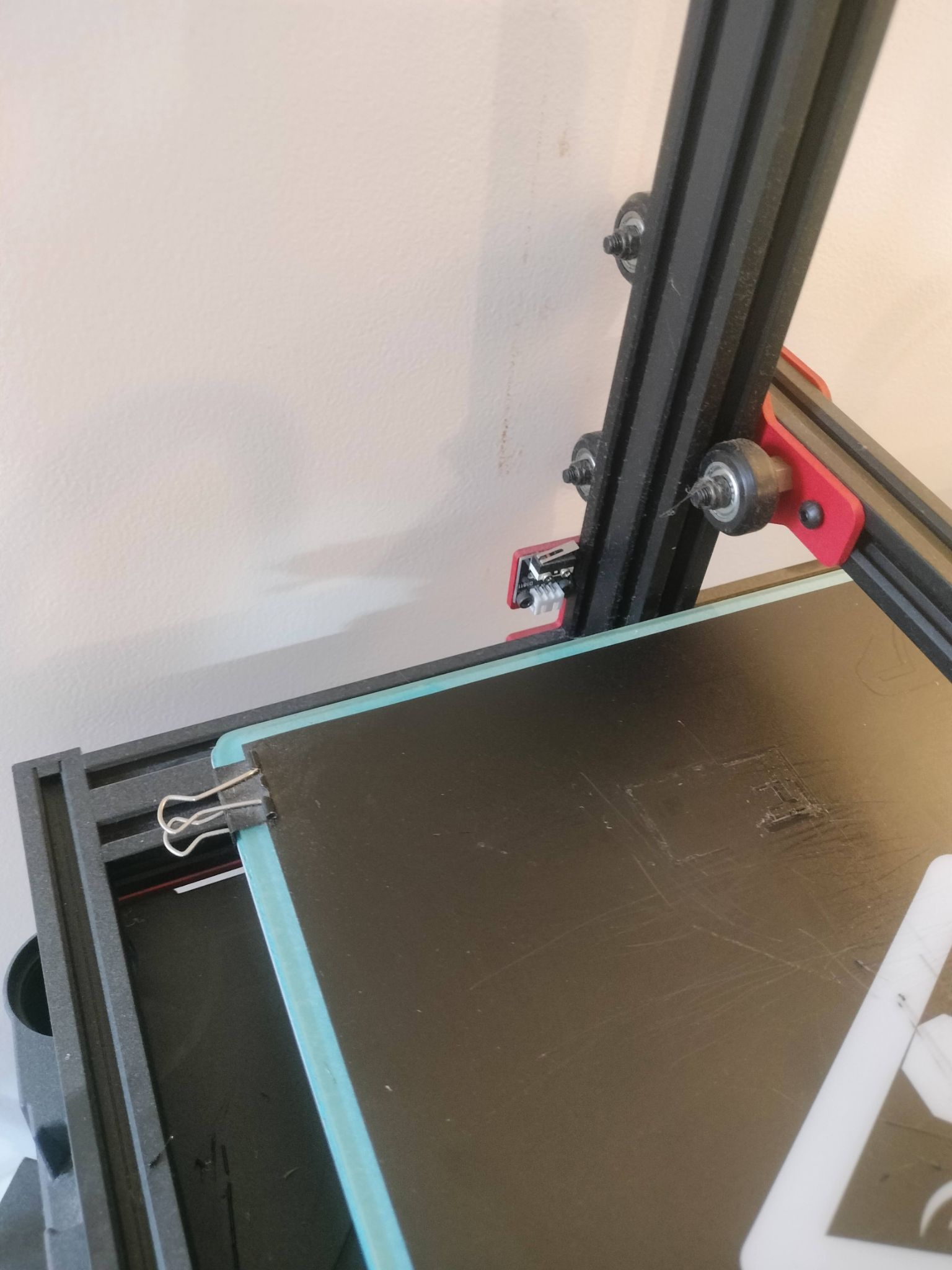

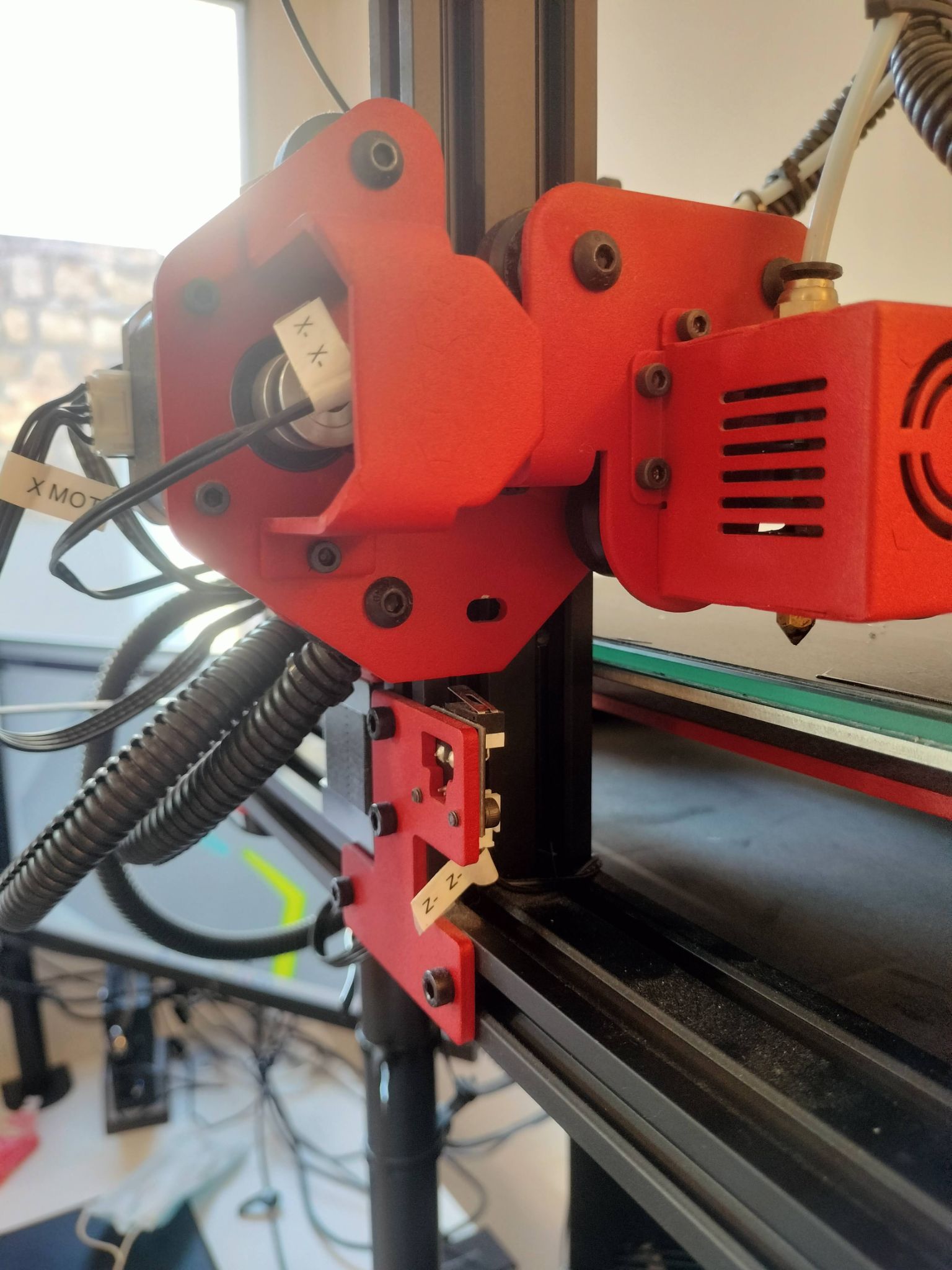

pommeverte Posté(e) Mai 20, 2024 Posté(e) Mai 20, 2024 (modifié) Salut Perso, ce que je trouve de plus étrange c'est que tu n'as pas de câble branché sur ton détecteur de fin de course Z ????? sans parler du fait que la platine est à gauche et non à droite... Erreur de montage ou tu as un capteur de nivellement? Modifié (le) Mai 20, 2024 par pommeverte
Timini Posté(e) Mai 20, 2024 Auteur Posté(e) Mai 20, 2024 Si si il est là: Il y a juste une pièce symétrique non utilisée: Du coup Marlin ne se comporte pas correctement et je dois imprimer la poignée arrière aujourd'hui je vais tenter avec la 2.16, espérons que je n'ai pas le même problème. Tim
pommeverte Posté(e) Mai 20, 2024 Posté(e) Mai 20, 2024 (modifié) il y a 6 minutes, Timini a dit : je vais tenter avec la 2.16 franchement, c'est dommage . Est-ce que tu es sûr d'avoir réglé le plateau aux 4 coins via le menu? Modifié (le) Mai 20, 2024 par pommeverte
