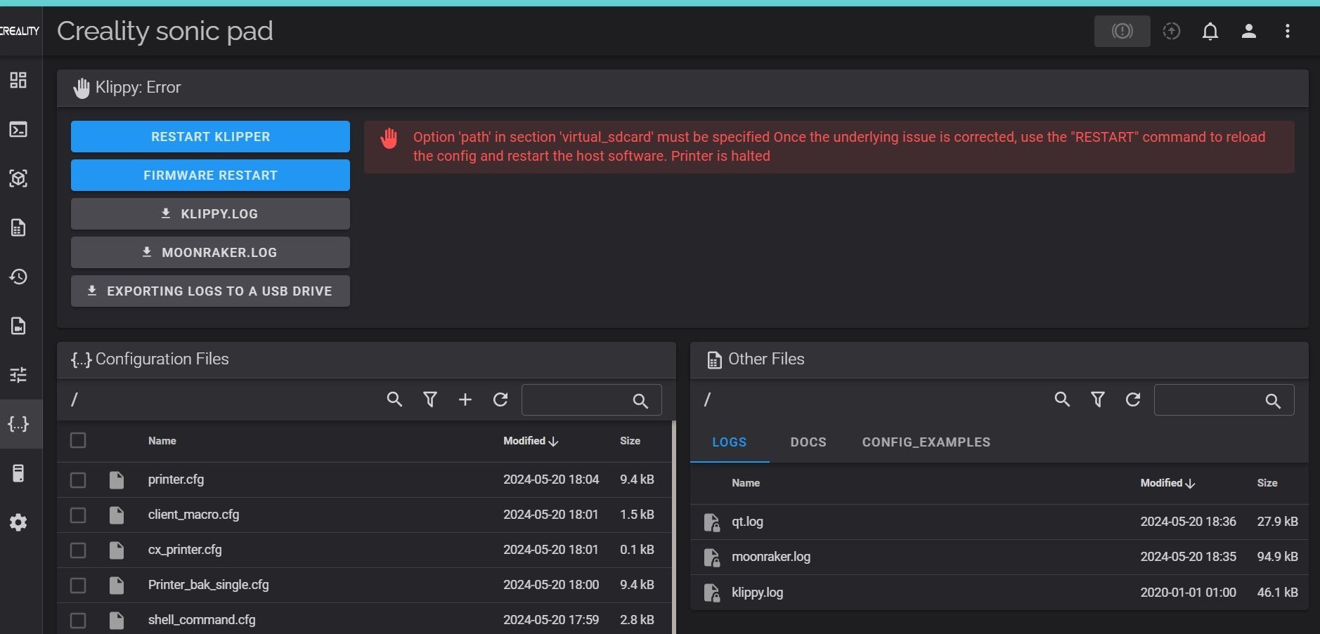

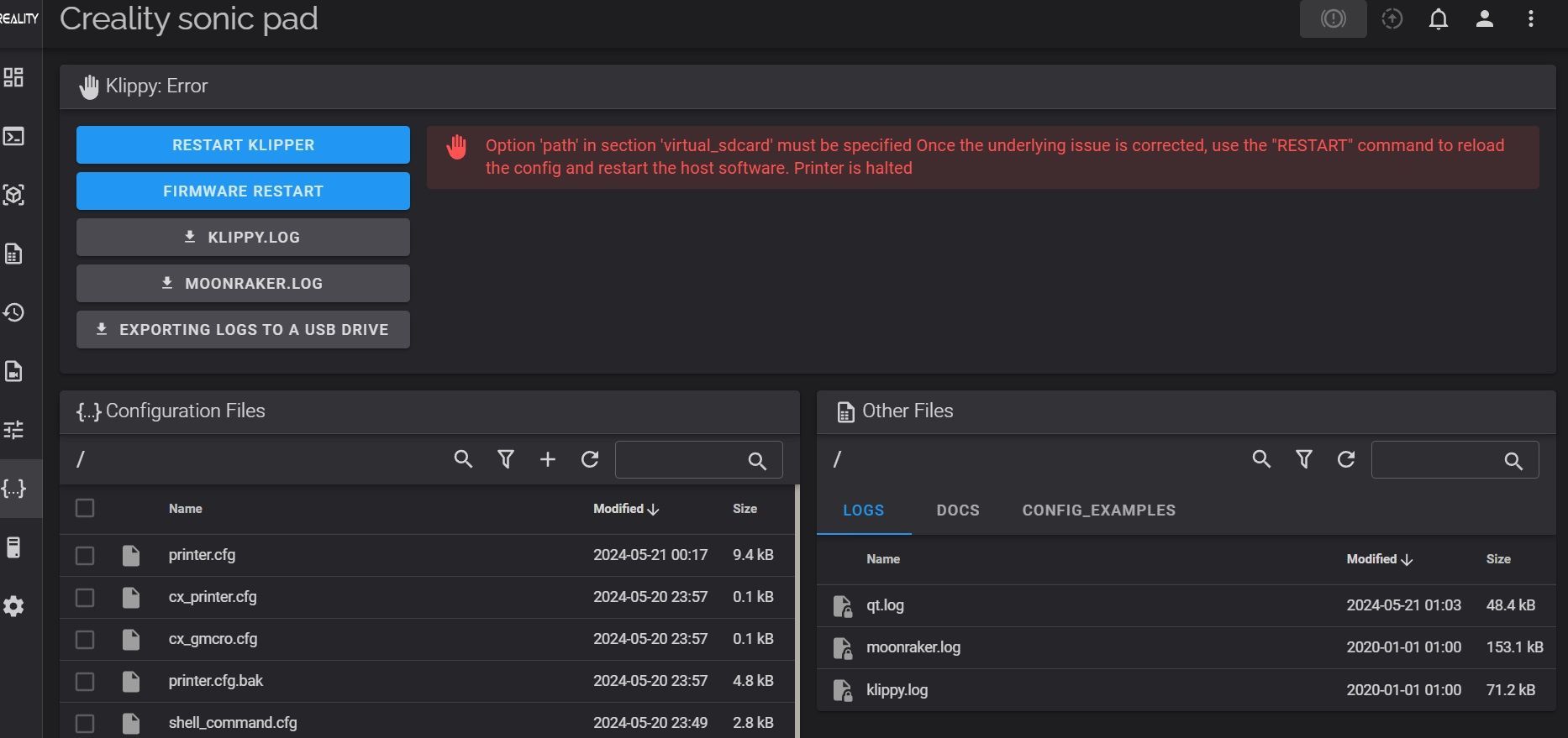

deplife25 Posté(e) Mai 20 Partager Posté(e) Mai 20 (modifié) Bonjour, je n’ai jamais fait de publication pour une demande d’aide. J’espère être placé dans la bonne catégorie ^^ J’ai du mal à comprendre l’ordre des choses à effectuer. Pour le moment, j’ai réussi depuis l’adresse du pad à être sur les réglages du pad depuis le PC, à placer le fichier ““printer.cfg”” récupéré sur internet pour une configuration similaire je présume. Je ne sais pas du tout l’ordre qui doit suivre avec le PAD, manipulation PC , PAD etc., d’ailleurs j’ai un message d’erreur quand je sauvegarde sur le PC. Merci beaucoup Citation # CR-10 V2 # printer_size: 310x310x400 # This file contains common pin mappings for the 2020 Creality CR-10 V2. # The mainboard is a Creality 3D v2.5.2 (8-bit mainboard with # ATMega2560). To use this config, the firmware should be compiled for # the AVR atmega2560. # See docs/Config_Reference.md for a description of parameters. #################################################################### # ____ __ _ _ _ # # / ___|___ _ __ / _(_) __ _ _ _ _ __ __ _| |_(_) ___ _ __ # # | | / _ \| '_ \| |_| |/ _` | | | | '__/ _` | __| |/ _ \| '_ \ # # | |__| (_) | | | | _| | (_| | |_| | | | (_| | |_| | (_) | | | | # # \____\___/|_| |_|_| |_|\__, |\__,_|_| \__,_|\__|_|\___/|_| |_| # # |___/ # # # #################################################################### #======================== Included Configurations ================== [include mainsail.cfg] [include client_macro.cfg] [include timelapse.cfg] [include macros.cfg] [include shell_command.cfg] #[include KAMP/Adaptive_Mesh.cfg] #[include KAMP/Voron_Purge.cfg] #[include KAMP/Line_Purge.cfg] # From klippain github (https://github.com/Frix-x/klippain) #[include IS_vibrations_measurement.cfg] #[include IS_shaper_calibrate.cfg] #[include calibrate_pa.cfg] #[include calibrate_flow.cfg] #========================== Micro-Controller Config ================= [mcu] serial: /dev/serial/by-id/usb_serial_1 restart_method: command # [mcu rpi] # serial: /tmp/klipper_host_mcu [temperature_sensor RPi] sensor_type: temperature_host #sensor_path: #======================= Common Kinematic Settings ================= [printer] kinematics: cartesian max_velocity: 300 max_accel: 3500 max_z_velocity: 20 max_z_accel: 100 square_corner_velocity: 5.0 [stepper_x] step_pin: PF0 dir_pin: PF1 enable_pin: !PD7 microsteps: 16 rotation_distance: 40 endstop_pin: ^PE5 position_endstop: 0 position_max: 310 homing_speed: 60 [stepper_y] step_pin: PF6 dir_pin: PF7 enable_pin: !PF2 microsteps: 16 rotation_distance: 40 endstop_pin: ^PJ1 position_endstop: 0 position_max: 310 homing_speed: 60 [stepper_z] step_pin: PL3 dir_pin: !PL1 enable_pin: !PK0 microsteps: 16 rotation_distance: 8 position_max: 400 #Uncomment if you have a BL-Touch: position_min: -4 endstop_pin: probe:z_virtual_endstop #and comment the following lines: #position_endstop: 0.0 #endstop_pin: ^PD3 #========================= Extruder and Heated Bed =============== [extruder] step_pin: PA4 # MiniXtruder (hotends.fr), BMG réducté => inverser le sens de rotation du moteur => ! dir_pin: !PA6 enable_pin: !PA2 microsteps: 16 # MiniXtruder (hotends.fr) pas de 415 rotation_distance: 7.7108434 #rotation_distance: 34.4086 # 16 microsteps * 200 steps/rotation / steps/mm (93.0 pas extrudeur originel) #Correction formula is new_rotation_distance = old_rotation_distance * mmsExtracted / 100.0 nozzle_diameter: 0.500 filament_diameter: 1.750 # permettre chrgt / dechrgt filament (bowden Creality 440) #max_extrude_only_distance: 440.0 # Direct-drive MiniXtruder 92 (62 + 30)) max_extrude_only_distance: 92.0 #max_extrude_only_velocity: #max_extrude_only_accel: # PA à régler / calculer pressure_advance: 0.040 pressure_advance_smooth_time: 0.040 heater_pin: PB4 sensor_type: EPCOS 100K B57560G104F sensor_pin: PK5 #control: pid #pid_kp: 22.107 #pid_ki: 1.170 #pid_kd: 104.458 #pid_kp = 18.506 #pid_ki = 0.796 #pid_kd = 107.566 min_extrude_temp: 180 min_temp: 0 max_temp: 285 [heater_bed] heater_pin: PH5 #sensor_type: ATC Semitec 104GT-2 sensor_type: EPCOS 100K B57560G104F sensor_pin: PK6 #control: pid #Stock PID configuration taken from Marlin #pid_Kp: 201.86 #pid_Ki: 10.67 #pid_Kd: 954.96 #pid_Kp = 70.936 #pid_Ki = 0.967 #pid_Kd = 1300.785 min_temp: 0 max_temp: 110 [verify_heater extruder] check_gain_time: 200 hysteresis: 5 #=================================== Fans ========================== [fan] pin: PH6 #[heater_fan hotend_fan] #============================= Filament Sensors ==================== [filament_switch_sensor filament_sensor] pause_on_runout: True runout_gcode: M600 switch_pin: ^PE4 #========================== Resonance Measurement ================ #[include adxlmcu.cfg] #[adxl345] #cs_pin: rpi:None #spi_speed: 5000000 #spi_bus: spidev2.0 #[resonance_tester] #accel_chip: adxl345 #accel_per_hz: 70 #probe_points: # 155,155,20 [input_shaper] # Creality SonicPad for CR10V3 #shaper_type_x = 2hump_ei #shaper_freq_x = 39.0 #shaper_type_y = 2hump_ei #shaper_freq_y = 39.0 # Mesure manuelle shaper_freq_x: 64.5 shaper_freq_y: 75.75 shaper_type: mzv #============================= Probing Harware ===================== # Before printing the PROBE_CALIBRATE command needs to be issued at # least once to run the probe calibration procedure, described at # docs/Probe_Calibrate.md, to find the correct z_offset. [bltouch] # CR10V2, connexion sur ZMAXPIN (19) sensor_pin: ^PD2 control_pin: PB5 pin_move_time: 0.680 # Defaut tête creality (47,0) à droite de la buse #x_offset: 47 #y_offset: 0 # MiniXtruder (hotends.fr) à gauche, devant la buse (-32.5, 1.5) x_offset: -32.5 y_offset: 1.5 # Increase Z_Offset to lower nozzle closer to bed. #z_offset: 3.149 speed: 20 samples: 2 #================================ Safe Homing ====================== [safe_z_home] home_xy_position: 187.5,156.5 # 155+32.5, 155+1.5 speed: 120 z_hop: 10 z_hop_speed: 10 #move_to_previous: true #============================= Bed Level Support =================== [bed_mesh] speed: 120 probe_count: 5,5 # mesh_{min|max} tete CR10V2, BLT offset: 47, 0 #mesh_min: 57,10 #mesh_max: 290,290 # MiniXtruder (hotends.fr), BLT offset: -32.5, 1.5) mesh_min: 5,5 mesh_max: 262,295 horizontal_move_z: 5 mesh_pps: 2,2 algorithm: bicubic #fade_start: 1.0 #fade_end: 0.0 [bed_screws] screw1: 33,29 screw1_name: AvantGauche screw2: 273,29 screw2_name: AvantDroite screw3: 273,269 screw3_name: ArriereDroite screw4: 33,269 screw4_name: ArriereGauche [screws_tilt_adjust] # BLT MiniXtruder (à gauche/devant: -32,5 / 1,5 ) screw1: 65.5,30.5 screw1_name: AvantGauche screw2: 305.5,30.5 screw2_name: AvantDroite screw3: 305.5,270.5 screw3_name: ArriereDroite screw4: 65.5,270.5 screw4_name: ArriereGauche horizontal_move_z: 10 speed: 200 screw_thread: CW-M4 #=============================== LCD screen ======================== [display] lcd_type: st7920 cs_pin: PH1 sclk_pin: PA1 sid_pin: PH0 encoder_pins: ^PC4, ^PC6 click_pin: ^!PC2 [output_pin BEEPER_pin] pin: PC0 pwm: True value: 0 # Silent at power on, set to 1 if active low. shutdown_value: 0 # Disable at emergency shutdown (no PWM would be available anyway). cycle_time: 0.001 # PWM frequency : 0.001 = 1ms will give a base tone of 1kHz # Although not pitch perfect. #=========================== Optional Features ===================== [respond] [firmware_retraction] # Direct drive MiniXtruder (hotends.fr) retract_length: 1.0 retract_speed: 25 unretract_extra_length: 0 unretract_speed: 20 # Support for gcode arc (G2/G3) commands. [gcode_arcs] resolution: 1.0 [save_variables] # Support saving variables to disk so that they are retained across # restarts. filename: ~/printer_data/config/saved_variables.cfg # Gestion d'exclusion d'objets du plateau d'impression [exclude_object] #========================== PRINT SETTINGS ============================= # https://github.com/Turge08/klipper_print_setting # [print_setting print_area_x] description: Maximum print area width default: 300 type: float [print_setting print_area_y] description: Maximum print area depth default: 300 type: float [print_setting bed_mesh] description: Perform bed mesh before print default: False type: bool [print_setting prime_line] description: Perform prime line before print default: False type: bool [print_setting clean_nozzle] description: Clean nozzle before print default: False type: bool [print_setting bed_level] description: Perform bed level before print default: False type: bool [print_setting default_bed_mesh] description: Load default bed mesh on startup default: False type: bool [print_setting adaptive_bed_mesh] description: Perform adaptive bed mesh based on print size default: True type: bool [print_setting home_z] description: Home Z before print default: False type: bool [print_setting calibrate_z] description: Calibrate Z before print default: False type: bool [print_setting center_before_print] description: Center nozzle before print default: False type: bool [print_setting end_retraction_length] description: Retraction length on print cancel/end default: 3 type: float #*# <---------------------- SAVE_CONFIG ----------------------> #*# DO NOT EDIT THIS BLOCK OR BELOW. The contents are auto-generated. #*# #*# [bed_mesh default] #*# version = 1 #*# points = #*# -0.005000, -0.023750, 0.026250, 0.043750, 0.046250 #*# -0.090000, -0.092500, -0.015000, 0.028750, 0.048750 #*# -0.116250, -0.123750, -0.047500, 0.006250, 0.026250 #*# -0.107500, -0.108750, -0.057500, -0.005000, 0.021250 #*# -0.108750, -0.138750, -0.090000, -0.032500, -0.005000 #*# x_count = 5 #*# y_count = 5 #*# mesh_x_pps = 2 #*# mesh_y_pps = 2 #*# algo = bicubic #*# tension = 0.2 #*# min_x = 5.0 #*# max_x = 262.0 #*# min_y = 5.0 #*# max_y = 295.0 #*# #*# [bltouch] #*# z_offset = 3.135 #*# #*# [heater_bed] #*# control = pid #*# pid_kp = 70.936 #*# pid_ki = 1.010 #*# pid_kd = 1244.923 #*# #*# [extruder] #*# control = pid #*# pid_kp = 19.671 #*# pid_ki = 0.874 #*# pid_kd = 110.647 (Ci joint detail du fichier ) Modifié (le) Mai 20 par deplife25 Lien vers le commentaire Partager sur d’autres sites More sharing options...
pommeverte Posté(e) Mai 20 Partager Posté(e) Mai 20 Salut et bienvenue sur le forum, Le message d'erreur indique qu'il te manque les 2 lignes suivantes dans ton fichier: Citation [virtual_sdcard] path: ~/gcode_files à placer par exemple avant la ligne [mcu]. Pour que ton message soit plus agréable à lire, tu aurais pu insérer le contenu de ton fichier printer.cfg dans une citation (icone guillemet). La bonne nouvelle, c'est qu'il n'est pas trop tard ( moins de 12h) puisque tu peux éditer ton message en cliquant sur l'icone "..." en haut à droite puis sur Editer PS: n'hésite pas à ajouter le nom de ton imprimante dans ton profil, c'est pratique pour te répondre. (voir ce message pour plus d'explications) 1 Lien vers le commentaire Partager sur d’autres sites More sharing options...
deplife25 Posté(e) Mai 20 Auteur Partager Posté(e) Mai 20 il y a 25 minutes, pommeverte a dit : Salut et bienvenue sur le forum, Le message d'erreur indique qu'il te manque les 2 lignes suivantes dans ton fichier: à placer par exemple avant la ligne [mcu]. Pour que ton message soit plus agréable à lire, tu aurais pu insérer le contenu de ton fichier printer.cfg dans une citation (icone guillemet). La bonne nouvelle, c'est qu'il n'est pas trop tard ( moins de 12h) puisque tu peux éditer ton message en cliquant sur l'icone "..." en haut à droite puis sur Editer PS: n'hésite pas à ajouter le nom de ton imprimante dans ton profil, c'est pratique pour te répondre. (voir ce message pour plus d'explications) Bonsoir, j’ai fait comme expliqué mon profil + le fichier, effectivement les yeux apprécient ^^ Merci pour les deux lignes, c’est modifié. Voici le message que j’ai maintenant : Commande gcode M600 déjà enregistrée Une fois le problème sous-jacent corrigé, utilisez le bouton « REDÉMARRER » pour recharger la configuration et redémarrer le logiciel hôte. L’imprimante est arrêtée 1 Lien vers le commentaire Partager sur d’autres sites More sharing options...

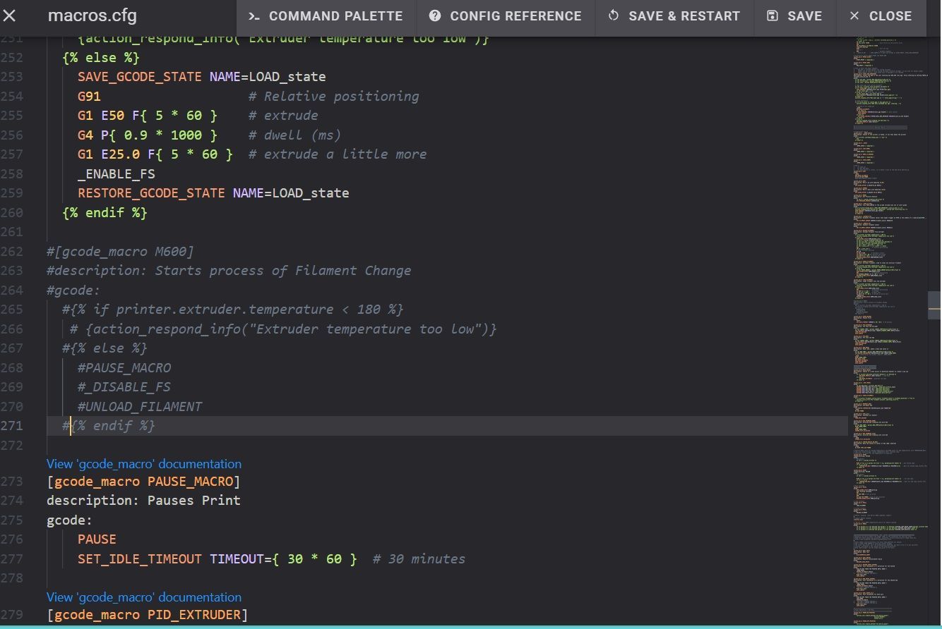

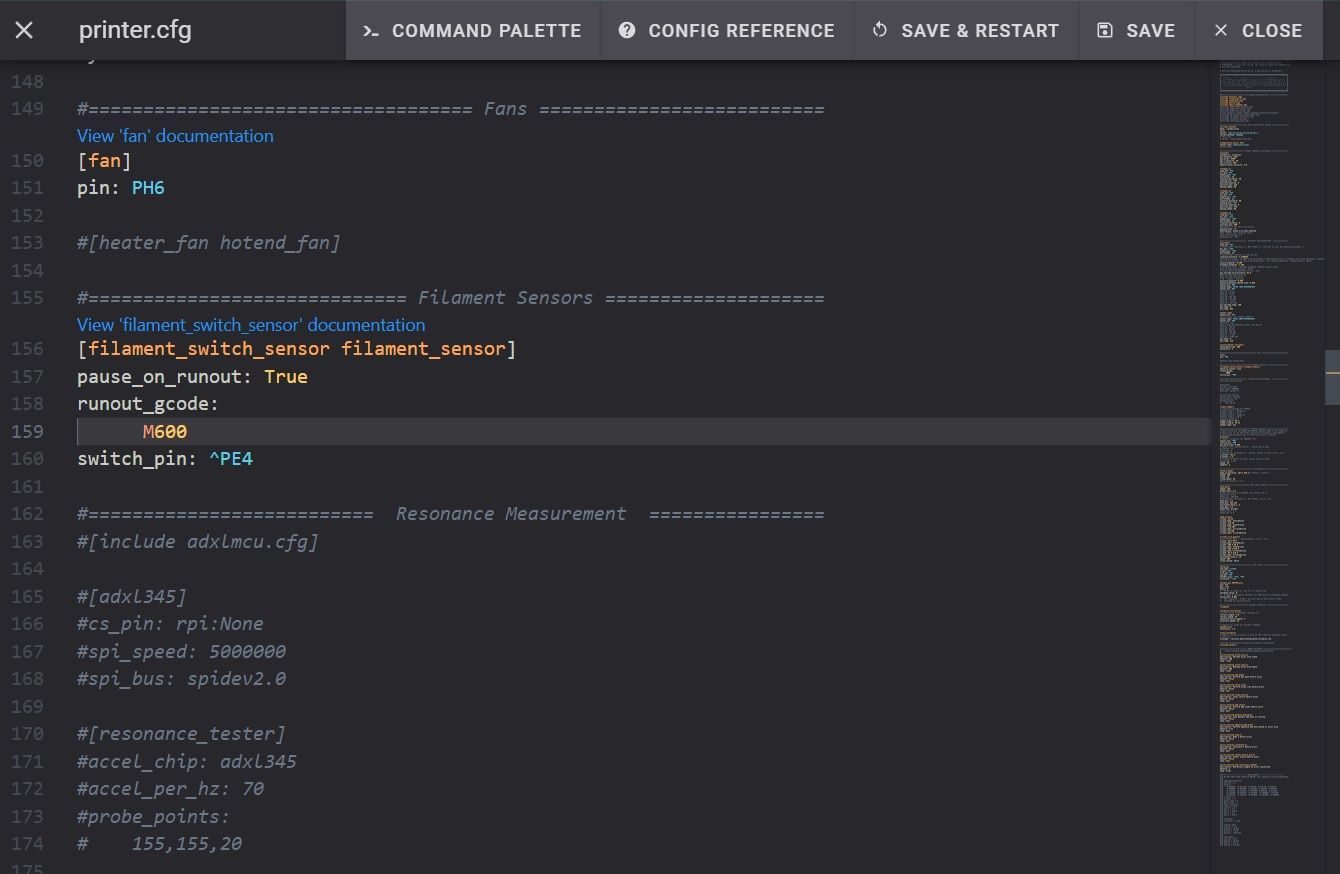

pommeverte Posté(e) Mai 20 Partager Posté(e) Mai 20 A priori, la macro M600 est déclarée 2 fois. Il faut donc lire les fichiers appelés ( à priori [include mainsail.cfg], [include client_macro.cfg] et [include macros.cfg]) pour commenter (avec un #) ou supprimer la déclaration redondante. Lien vers le commentaire Partager sur d’autres sites More sharing options...
deplife25 Posté(e) Mai 20 Auteur Partager Posté(e) Mai 20 il y a 4 minutes, pommeverte a dit : A priori, la macro M600 est déclarée 2 fois. Il faut donc lire les fichiers appelés ( à priori [include mainsail.cfg], [include client_macro.cfg] et [include macros.cfg]) pour commenter (avec un #) ou supprimer la déclaration redondante. Si je comprens bien un doublon dans un des fichiers ? ou il faut que cela soit present sur un seul des nom citer ? Lien vers le commentaire Partager sur d’autres sites More sharing options...
pommeverte Posté(e) Mai 20 Partager Posté(e) Mai 20 il y a 1 minute, deplife25 a dit : il faut que cela soit present sur un seul des nom citer ? oui. Tu dois avoir [gcode_macro M600] dans 2 fichiers 1 Lien vers le commentaire Partager sur d’autres sites More sharing options...

pommeverte Posté(e) Mai 20 Partager Posté(e) Mai 20 et dans les autres fichiers (timelapse.cfg, shell_command.cfg)? Dans le fichier printer.cfg c'est l'appel de la macro, donc c'est logique Lien vers le commentaire Partager sur d’autres sites More sharing options...
deplife25 Posté(e) Mai 20 Auteur Partager Posté(e) Mai 20 il y a 6 minutes, pommeverte a dit : et dans les autres fichiers (imelapse.cfg, tshell_command.cfg)? Dans le fichier printer.cfg c'est l'appel de la macro, donc c'est logique Desolé pour moi c'est une langue inconnu ^^ , non rien dans les deux fichiers : (imelapse.cfg, tshell_command.cfg)? il y a 8 minutes, deplife25 a dit : Desolé pour moi c'est une langue inconnu ^^ , non rien dans les deux fichiers : (imelapse.cfg, tshell_command.cfg)? il y a 15 minutes, pommeverte a dit : et dans les autres fichiers (timelapse.cfg, shell_command.cfg)? Dans le fichier printer.cfg c'est l'appel de la macro, donc c'est logique Entre le fichier printer.cfg et printer_bak_single.cfg ? question sans doute ridicule mais je demande? Lien vers le commentaire Partager sur d’autres sites More sharing options...

pommeverte Posté(e) Mai 20 Partager Posté(e) Mai 20 (modifié) D'après cette discussion Reddit, la 2nde définition de la macro M600 est "cachée" dans les sources de Creality. Comme tu peux le lire, une des solutions est de commenter la définition de la macro M600 dans le fichier macros.cfg (ajout de # devant chaque ligne). L'autre solution est de changer le nom M600 en M601 par exemple et d'utiliser ce nouveau Gcode dans le trancheur (edit) et dans l'appel (fichier printer.cfg) : runout_gcode: M600 Modifié (le) Mai 20 par pommeverte 1 Lien vers le commentaire Partager sur d’autres sites More sharing options...
deplife25 Posté(e) Mai 20 Auteur Partager Posté(e) Mai 20 il y a 9 minutes, pommeverte a dit : D'après cette discussion Reddit, la 2nde définition de la macro M600 est "cachée" dans les sources de Creality. Comme tu peux le lire, une des solutions est de commenter la définition de la macro M600 dans le fichier macros.cfg (ajout de # devant chaque ligne). L'autre solution est de changer le nom M600 en M601 par exemple et d'utiliser ce nouveau Gcode dans le trancheur Pour le novice que je suis en configuration je ne sais quoi choisir? , l'impacte du changement n'empeche pas l'utilisation depuis cura du moment que l'on modifie la demande en M601? Mais cans cura c'est uniquent m600 ou alors une autre façon existe? Je modifie dans macro? ou printer? Et encore jen suis pas à l'etape pour faire le flash imprimante car je supose ça sera apres ^^ Merci pour le temps ! il y a 24 minutes, pommeverte a dit : D'après cette discussion Reddit, la 2nde définition de la macro M600 est "cachée" dans les sources de Creality. Comme tu peux le lire, une des solutions est de commenter la définition de la macro M600 dans le fichier macros.cfg (ajout de # devant chaque ligne). L'autre solution est de changer le nom M600 en M601 par exemple et d'utiliser ce nouveau Gcode dans le trancheur Apres avoir modifier le fichier pour voir , nouveau probleme Lien vers le commentaire Partager sur d’autres sites More sharing options...

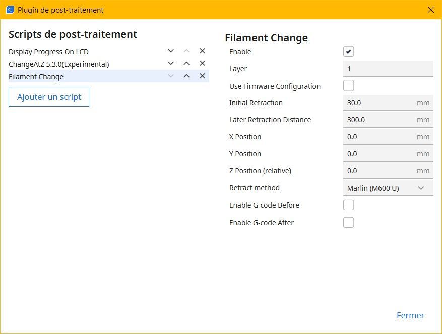

pommeverte Posté(e) Mai 20 Partager Posté(e) Mai 20 il y a 17 minutes, deplife25 a dit : Pour le novice que je suis en configuration je ne sais quoi choisir? , l'impacte du changement n'empeche pas l'utilisation depuis cura du moment que l'on modifie la demande en M601? Mais cans cura c'est uniquent m600 ou alors une autre façon existe? Je modifie dans macro? ou printer? A ta place, je modifierais le M600 en M601. Dans Cura, il faudra systématiquement ajouter le post-traitement à la fin de la liste: "Search and replace" search: M600 replace M601 il y a 19 minutes, deplife25 a dit : Apres avoir modifier le fichier pour voir , nouveau probleme tu as juste à cliquer sur save & restart, non? il y a 20 minutes, deplife25 a dit : Et encore j'en suis pas à l’étape pour faire le flash imprimante en général, c'est là qu'on peut y perdre tous ses cheveux . il y a 21 minutes, deplife25 a dit : je suppose ça sera apres ^^ je l'aurais plutôt fait avant puisqu'il va falloir valider la ligne: serial: /dev/serial/by-id/usb_serial_1 Je viens de voir, dans cette discussion, que l'USB 1 du Sonic PAD était moins fiable que le port USB 3. Il faudra peut-être directement passer au port 3 et donc serial: /dev/serial/by-id/usb_serial_3 Lien vers le commentaire Partager sur d’autres sites More sharing options...
deplife25 Posté(e) Mai 20 Auteur Partager Posté(e) Mai 20 il y a 1 minute, pommeverte a dit : A ta place, je modifierais le M600 en M601. Dans Cura, il faudra systématiquement ajouter le post-traitement à la fin de la liste: "Search and replace" search: M600 replace M601 tu as juste à cliquer sur save & restart, non? en général, c'est là qu'on peut y perdre tous ses cheveux . je l'aurais plutôt fait avant puisqu'il va falloir valider la ligne: serial: /dev/serial/by-id/usb_serial_1 Je viens de voir, dans cette discussion, que l'USB 1 du Sonic PAD était moins fiable que le port USB 3. Il faudra peut-être directement passer au port 3 et donc serial: /dev/serial/by-id/usb_serial_3 Mon fichier est vide pour ça j'ai cette erreur je sais pas commant faire c'est repris sur quelqu'un ^^ : Pour la suite faudra m'expliqué ou modifié pour l usb? l'ordre , pc , menu quoi faire ? Lien vers le commentaire Partager sur d’autres sites More sharing options...

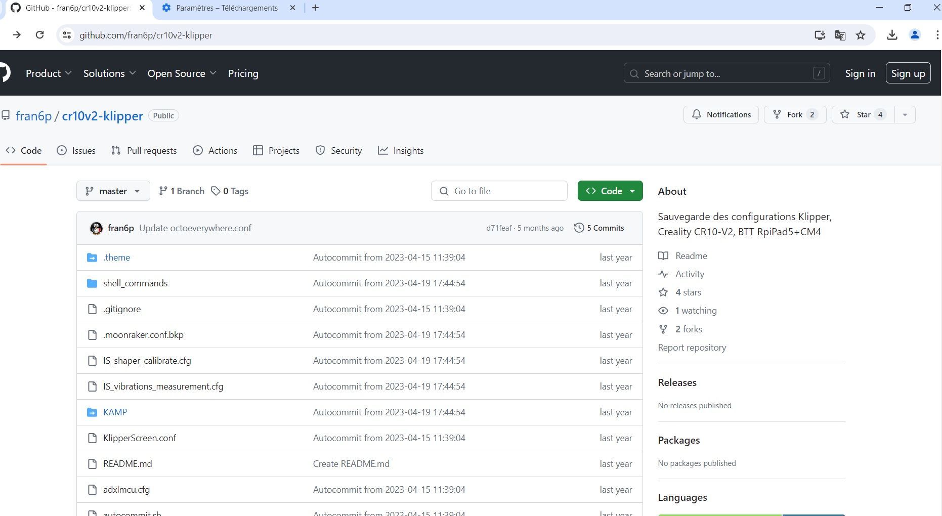

fran6p Posté(e) Mai 21 Partager Posté(e) Mai 21 Pour la macro M600 à la «sauce Creality» , ce lien de mon dépôt Github y fait référence. D'autres liens de ce dépôt sont également intéressants (moyennant «quelques» modifications de chemins d'accès, de nombreux scripts du dépôt Creality-helper de @Guilouz seraient utilisables sur cette SonicPad… mais ni le temps ni l'envie de m'y atteler). C'est une tablette que je n'utilise plus (pour le moment), elle est dans ma longue liste de choses à faire (installer une vraie distribution, Klipper, Moonraker et tutti quanti «vanilla»). 1 1 Lien vers le commentaire Partager sur d’autres sites More sharing options...

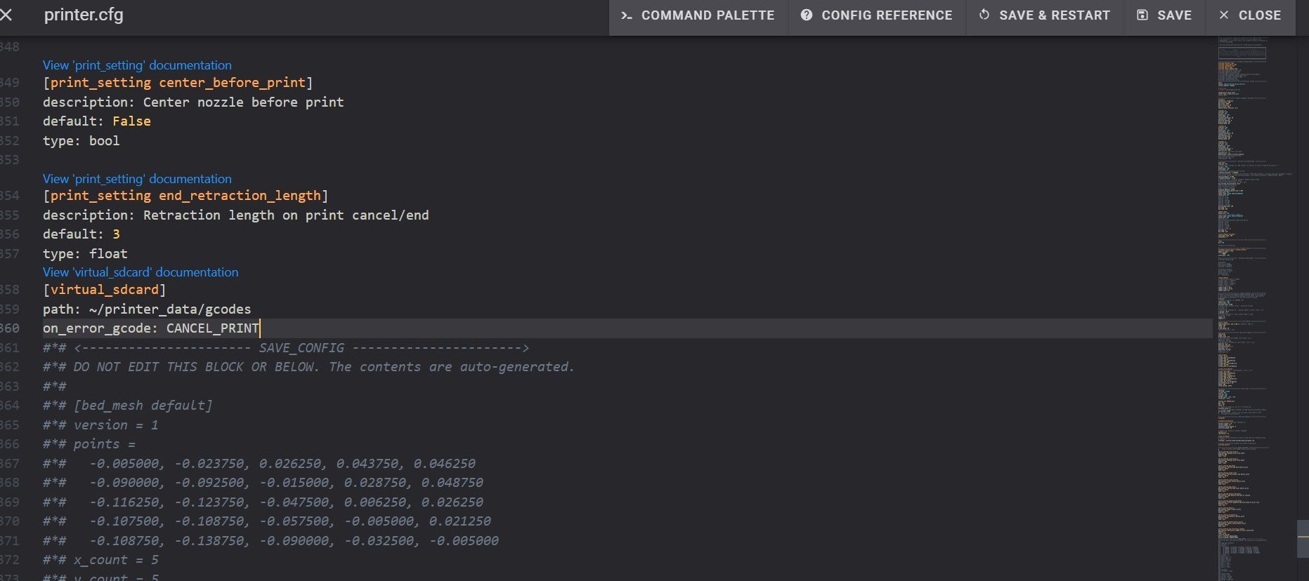

pommeverte Posté(e) Mai 21 Partager Posté(e) Mai 21 Salut, Il y a 13 heures, deplife25 a dit : Bonsoir , voici le probleme actuelle merci ^^ Visiblement, je t'ai dit une bêtise: il ne fallait pas ajouter les 2 lignes suivantes dans le fichier printer.cfg : Citation [virtual_sdcard] path: ~/gcode_files En effet, je les ai trouvées dans le fichier cx_printer.cfg, même si je ne sais pas si ce fichier est utilisé . Ce qui reste mystérieux, c'est que, lorsque tu as ajouté ces lignes, le 1er message d'erreur a disparu... Lien vers le commentaire Partager sur d’autres sites More sharing options...
deplife25 Posté(e) Mai 21 Auteur Partager Posté(e) Mai 21 Il y a 11 heures, pommeverte a dit : Salut, Visiblement, je t'ai dit une bêtise: il ne fallait pas ajouter les 2 lignes suivantes dans le fichier printer.cfg : En effet, je les ai trouvées dans le fichier cx_printer.cfg, même si je ne sais pas si ce fichier est utilisé . Ce qui reste mystérieux, c'est que, lorsque tu as ajouté ces lignes, le 1er message d'erreur a disparu... Bonsoir , quand j'ai virtual sdcart comme la photo voici le nouveau message je suis perdu : Citation Internal error during connect: [Errno 2] No such file or directory: '/root/printer_data/config/saved_variables.cfg' Once the underlying issue is corrected, use the "RESTART" command to reload the config and restart the host software. Printer is halted Il y a 12 heures, fran6p a dit : Pour la macro M600 à la «sauce Creality» , ce lien de mon dépôt Github y fait référence. D'autres liens de ce dépôt sont également intéressants (moyennant «quelques» modifications de chemins d'accès, de nombreux scripts du dépôt Creality-helper de @Guilouz seraient utilisables sur cette SonicPad… mais ni le temps ni l'envie de m'y atteler). C'est une tablette que je n'utilise plus (pour le moment), elle est dans ma longue liste de choses à faire (installer une vraie distribution, Klipper, Moonraker et tutti quanti «vanilla»). Bonsoir , Merci Je vais garder de coté pour le moment surtout avoir un pad qui fonctionne , mais compliqué tres compliqué Lien vers le commentaire Partager sur d’autres sites More sharing options...

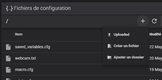

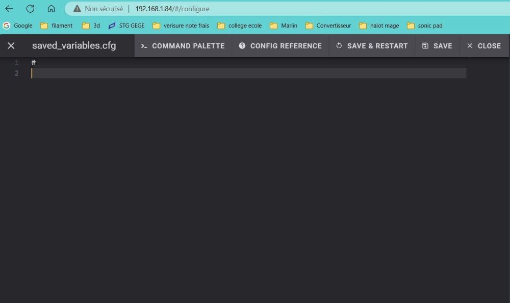

pascal_lb Posté(e) Mai 21 Partager Posté(e) Mai 21 il y a une heure, deplife25 a dit : Internal error during connect: [Errno 2] No such file or directory: '/root/printer_data/config/saved_variables.cfg' je ne suis pas un spécialiste mais là il te dit qu'il te manque le fichier saved_variables.cfg Tu peux le créer en cliquant sur le + Lien vers le commentaire Partager sur d’autres sites More sharing options...
deplife25 Posté(e) Mai 22 Auteur Partager Posté(e) Mai 22 Il y a 6 heures, pascal_lb a dit : je ne suis pas un spécialiste mais là il te dit qu'il te manque le fichier saved_variables.cfg Tu peux le créer en cliquant sur le + Bonjour , pour le fiche : saved_variables.cfg bien present pourtantsans doute il n'a pas les bonnes lignes à l'interieur? mais ça je nen sais rien Lien vers le commentaire Partager sur d’autres sites More sharing options...
pascal_lb Posté(e) Mai 22 Partager Posté(e) Mai 22 Il y a 4 heures, deplife25 a dit : sans doute il n'a pas les bonnes lignes à l'interieur? mais ça je nen sais rien Dans ce fichier, tu n'as rien à y inscrire, c'est la machine qui enregistre des informations, exemple la position des axes, ces paramètres serviront pour un redémarrage après coupure de courant ou lors d'un changement de filament 1 Lien vers le commentaire Partager sur d’autres sites More sharing options...
