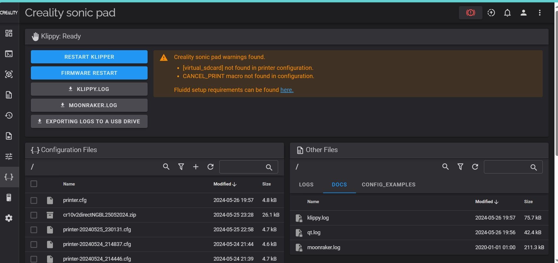

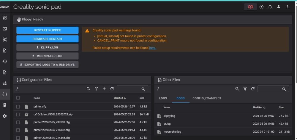

il y a 37 minutes, deplife25 a dit :
Je n'ai pas encore recherché sur ses deux lignes
La "sd card" n’est pas déclarée
Il manque la macro "cancel_print"
Il y a 4 heures, papagalak a dit :
Effectivement , juste les deux qui n'était pas present , plus d'erreur maintenant

il y a 53 minutes, papagalak a dit :
Regarde
Bonjour, merci , comme précisé dans le précédent post j'avais plus d'erreur 🙂en ajoutant les deux parties qu'ils manquaient

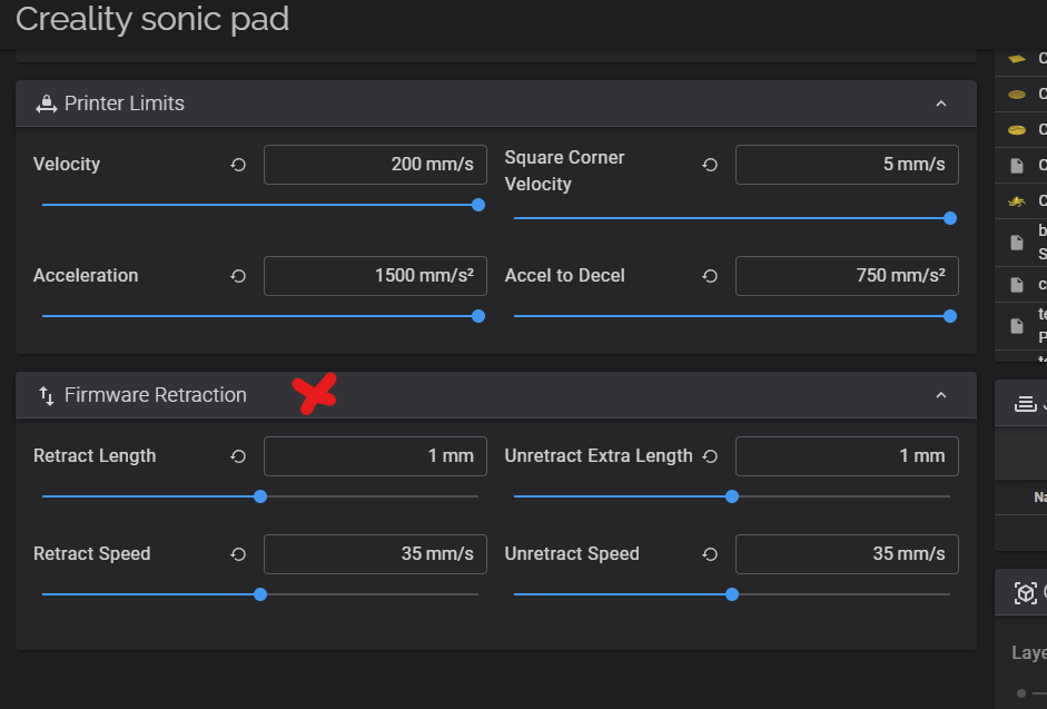

Rétraction gérée par la trancheur ou par le firmware ?
Si dans le printer.cfg tu as une section [firmware_retraction] ET que le trancheur est paramétré pour gérer ce type de rétraction, les modifications de rétraction sont à faire dans la section du fichier printer.cfg.
Dans le gcode de l'objet tranché, la rétraction par le firmware utilise les Gcodes G10 et G11 sinon la rétraction se trouve dans les lignes G1 … E-distance_retraction Fvitesse-a-utiliser
Il y a 20 heures, fran6p a dit :
Non j'ai regardé il n'y a pas de section firware rétraction dans le fichier printer .
J'ai quand même regarder pour ajouter mais j'avais une erreur donc j'ai laissé avec le trancheur.

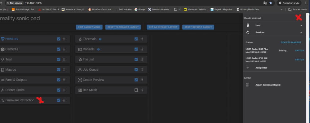

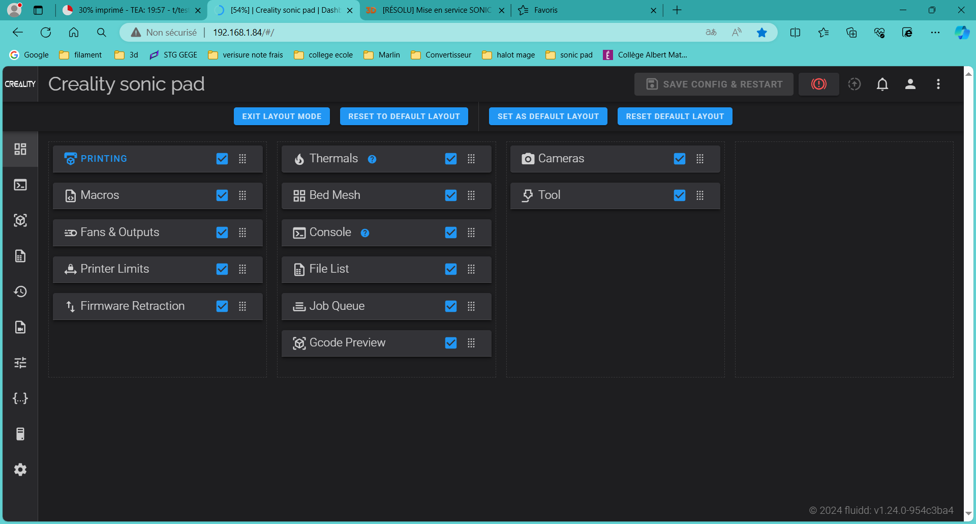

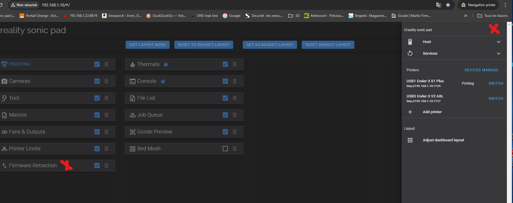

Je suppose que dans l'interface PC tu n'as pas la fenêtre suivante ?
Il y a 2 heures, hyoti a dit :
Avec le sonicPad  Avec Cura je suis resté au Parfum "Marlin" pas de soucis !!
Mais par exemple  comme j'ai laissé dans le gcode de démarrage un M420, il me dit à chaque impression M420 unknow
et cela enchaîne sans Pb.
Et le bed leveling est bien pris en compte.
Pour la rétraction j'ai les lignes suivantes pour la rétraction dans le printer.cfg
les lignes avec le # ne sont pas utiles.
Bonsoir , merci
Non je n'ai pas les reglages comme ça

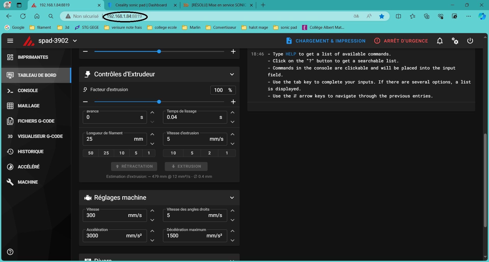

J'ai deux comyen de me connecté au pad avec deux façon avec l'adresse IP , desolé si le nom j'ai du mal

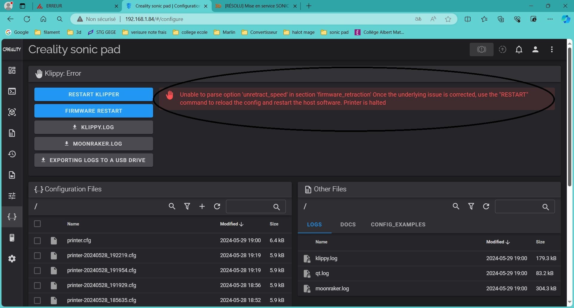

J'ai essayé mais javais deja tenté de place les lignes dans le fichier PRINTER mais j'avais cette erreur , la avec les memes ligne que proposé , pareil
En plus le PAD à egalement cette erreur , donc mofifier avec le fichier PRINTER , c'est vraiment obligatoire ? Si cura le gere je veux dire ?
OK,
tu as les deux interfaces PC Fluidd et mainsail,
Pour la Rétraction de toute façon c'est Cura qui s'en chargera,
ce n'est peut-être pas compatible avec le Atmega de la CR10 V2
Regardes quand même dans le layout de creality sonicpad si c'est activable ou pas.

Pourtant c'est present mais invisible en dehors de cette fenetre?oui sans doute Atmega de la CR10 V2 pas possible🤔 , mais deja si c'est pas imperatif moi je print ^^ 😀
Il y a 15 heures, deplife25 a dit :
Ça fonctionnait pourtant sur ma CR10V2 🤔 (extrait du printer.cfg)
# Direct drive MiniXtruder (hotends.fr)
retract_length: 1.0
retract_speed: 25
unretract_extra_length: 0
unretract_speed: 20
Logique, cette fenêtre ne concerne que la disposition des éléments à afficher (ou pas): le «layout». Si la section ci-dessus n'est pas dans le fichier printer.cfg, la gestion de la rétraction firmware n'apparaitra pas dans l'interface Web (Fluidd / Mainsail)
Bonsoir , oui mais moi le fichier Printer c'est depuis le fichier de reference du PAD ,j'avais repris celui crée par un profil existant en modifiant ...
A savoir ton fichier et egalement celui de pnume22 j'avais pleins d'erreur autres , pour le principe de l'affichage sur la page effectivement je me suis douté
Mon fichier PRINTER (avec la commande retraction)
