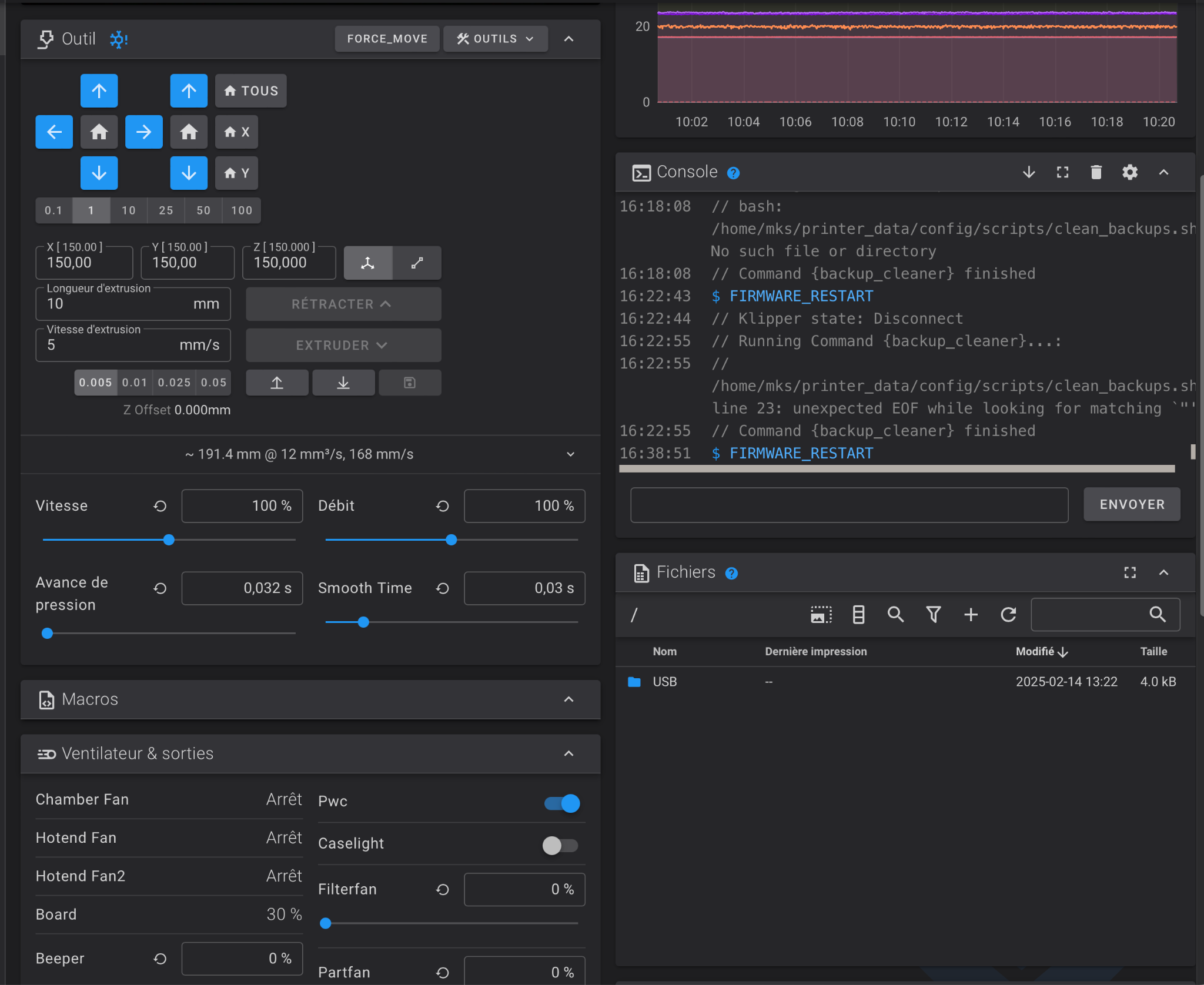

Quelques soucis de macros à traiter (M141 avec une erreur de frappe, macros pour le SFS V2 qui ne prenaient que l'encoder) et un fila a renommer en filament dans le printer.cfg dans la section du client mainsail/fluidd du fait du passage à FreeDi pour l'écran, un souci sur une macro Qidi.
Le dernier point qui reste est sur Fluidd, les macros ne sont pas disponibles dans l'interface. Mais ce n'est pas bloquant, juste du confort.

Retour d'expérience après un petit 3 semaines d'utilisation de ma X Max 3 libérée et l'écran tactile FreeDi.
Tout marche plutôt bien : l'écran fonctionne sans soucis, le capteur BTT SFS V2 ne pose plus de soucis de poursuite x mm après la fin de filament et pas de soucis sur les différents affichages depuis Orca.
J'ai du reprendre le idle timeout à 24h car j'avais une mise en idle lors d'une pause suite à une fin de filament de nuit.
Reste quelques soucis mineurs / améliorations :
- le script clean-backup.sh ne trouve pas les fichiers de backup à déplacer et fait une erreur non bloquante
- la macro load filament modifie la température de la buse lors d'un changement de filament en cours d'impression
- la macro unload filament ne met pas en chauffe la buse
- la macro pause n'arrête pas la chauffe de la buse
- la macro resume ne remet pas en chauffe la buse à la température d'impression.

Le script clean-backup.sh qui fait partie du package zippy fonctionne ! J'ai mis les dernières versions, corrigé les chemins d'accès et donné les permissions qui vont bien....
