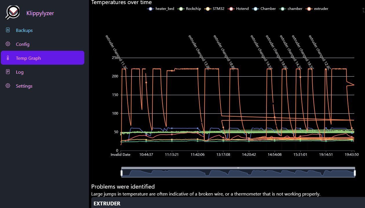

Premiers test d'impression et là petit soucis, je ne vois pas d’où cela proviens, sur ma troisième couche de remplissage, on dirait que ça ne va pas jusqu'au bout et du coup le filament se relève. Soucis de slicer ou modif du à la machine (printer.cfg). Je n'ai rien changé à mes réglages dans Orca à part baisser un poil la vitesse mais idem.
Auparavant pas de problème comme ça.
Si c'est le printer.cfg, joins le journal klippy.log parce que là, « on dirait que ça ne va pas jusqu'au bout et du coup le filament se relève », je ne comprends / vois pas à quoi ça fait référence 😉
En plus, je n'utilise pas Orca (je n'aime pas du tout son interface).
Modifié (le) par fran6p
Désolé, je n'ai pas joint la photo ! Quel boulet !
En fait j'ai imprimé un disque de 75mm de diamètre et de 0,8mm d'épais pour tester.
La première couche est parfaite, la deuxième aussi.
C'est à la troisième que le filament ne vient pas en contact avec le mur (parois) et se relève à moitié du disque.
klippy.log ?
En passant ton journal à la moulinette de Klippylyser, l'affichage des températures indique un problème potentiel :
Sinon rien vu de particulièrement problématique dans la configuration.
Comme je n'ai pas ce modèle (X-Plus3) mais son ainé (X-Max3), j'ai repris les paramètres que Qidi fournit. Cependant, je me suis toujours posé la question de savoir quel moteur est utilisé pour l'axe Z avec un run_current de 0.285 alors que la XM3, il est de 0.95.
il y a 20 minutes, fran6p a dit :
Effectivement ça fait une bonne différence. Je vais creuser du coté temp et jeter un œil sur klippylyzer que je ne connaissais pas !
Merci en tout cas ! 👌

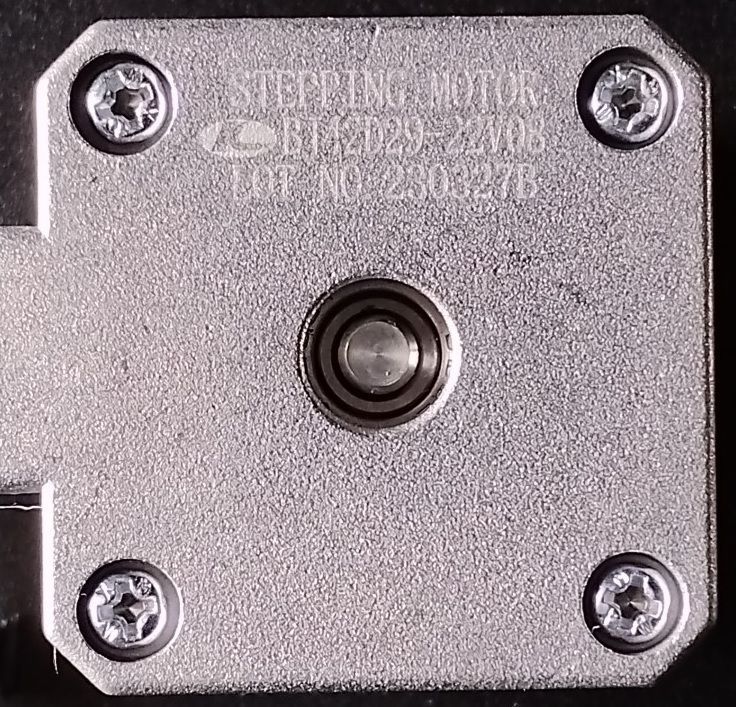

Cette valeur de «run_current» normalement dépend des caractéristiques (datasheet) du moteur (fournies par le fabricant avec la référence exacte du moteur.
Celui de la X-Max3 est un Stepping Motor BJ42D29-22V08 pour l'axe Z.
Les seules caractéristiques dont je sois sûr, concernent les moteurs X et Y (référence: BJ42D29-28V07) et le moteur de l'extrudeur, un BJY36D12-04V02.
Problème de filament dû au filament a priori, car suite changement plus de soucis !
Le moteur que j'ai pour le Z est un BJ42D22-68V03, je n'ai pas trouvé sur le net la datasheet même sur le site de KELI, à priori marque du moteur.
