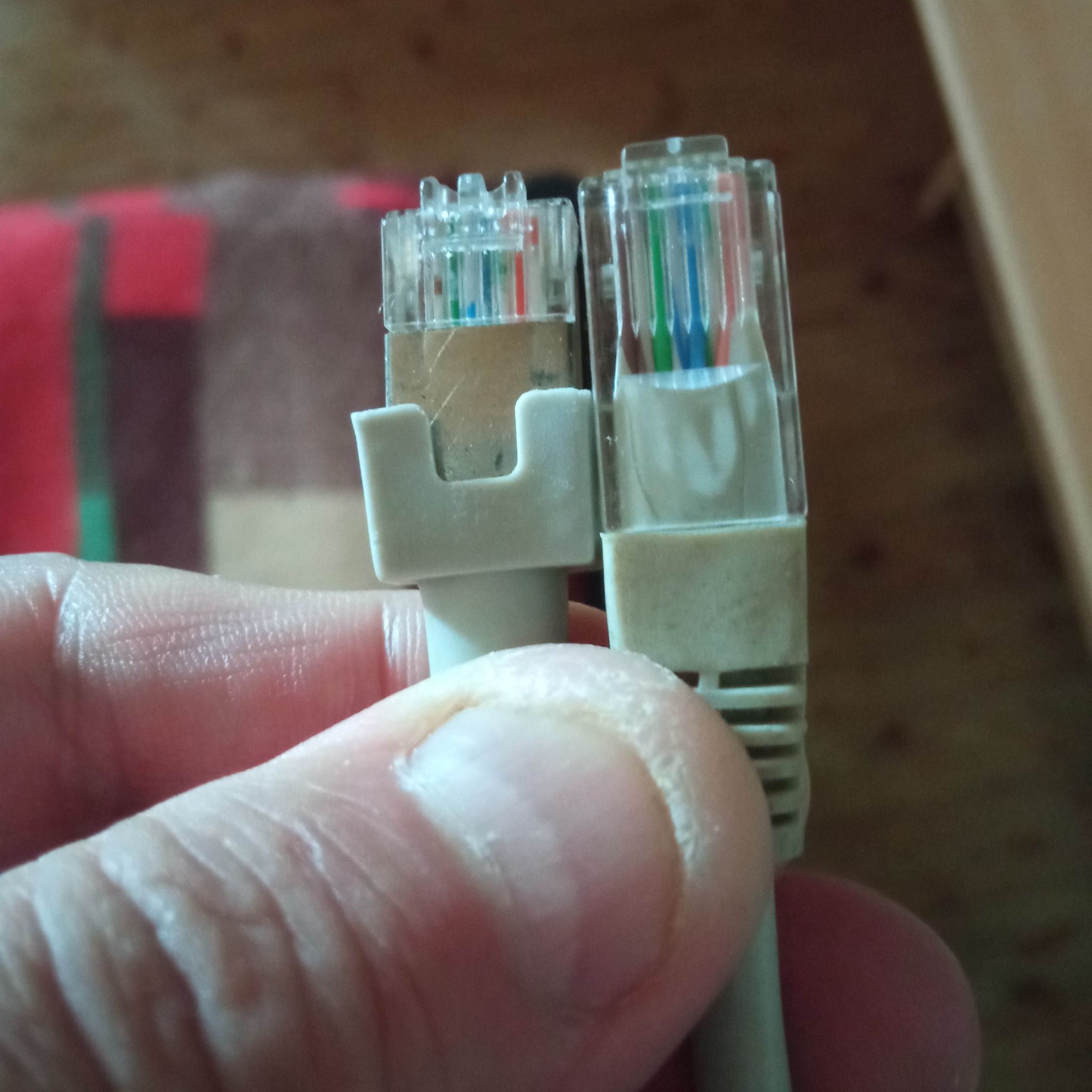

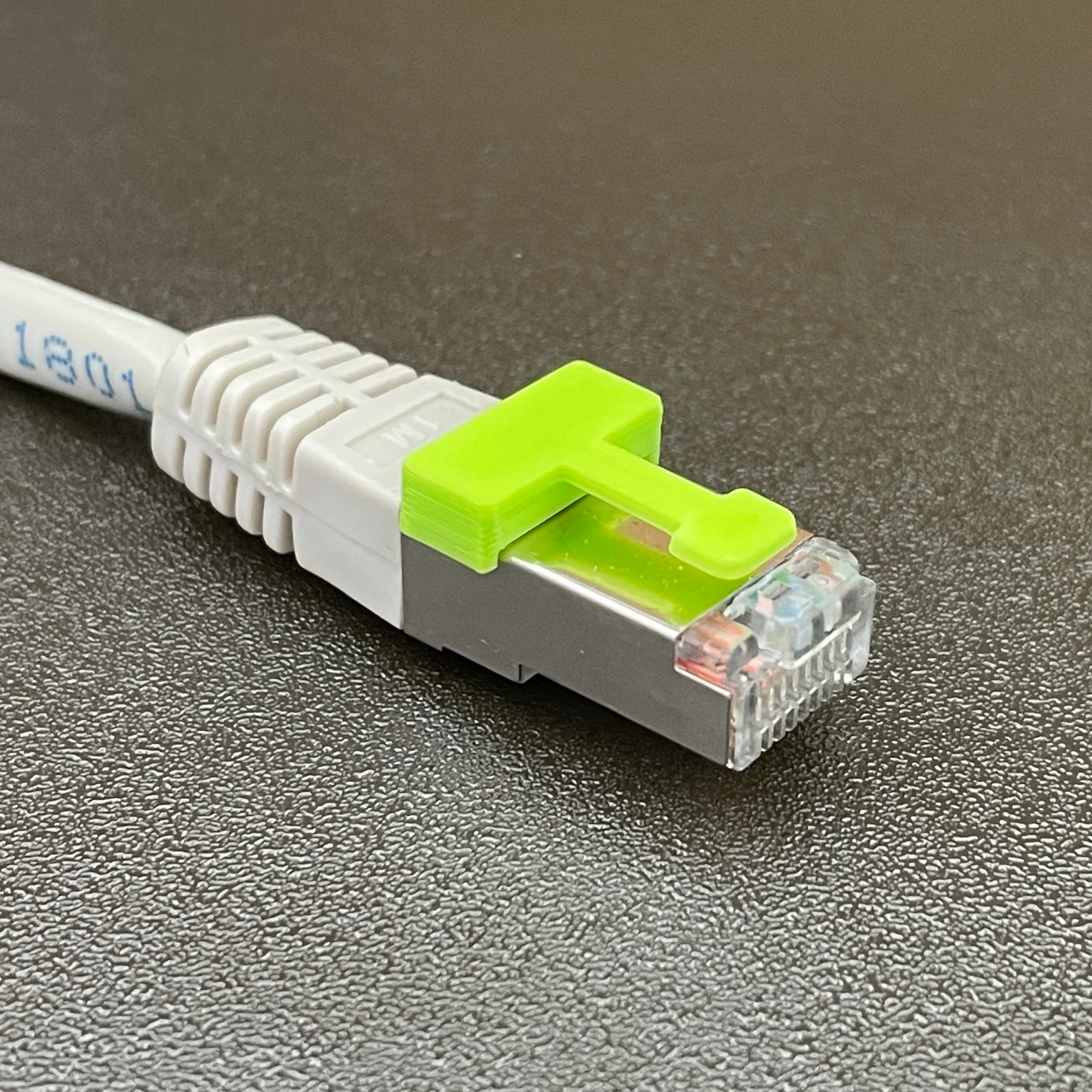

louloudu22 Posté(e) Juin 4, 2024 Posté(e) Juin 4, 2024 bonjour les 2 modeles que j ai trouve ne fonctionnent pas le 1er c est une tige avec un demi cercle qui vient sur le cable... ca n accroche absolument pas le 2eme c est une sorte de carre qui vient s emboiter sur la fiche rj45 surmontee d une sorte de ressort 1 ca n accroche pas 2 ca ne rentre pas sur la fiche a moins de virer la protection 3 ca augmente la taille prise ce qui monopolise la prise d a coté merci si vous avez des pistes... ps je sais que ca se vend en paquet de 10... 30e pour reparer 5 cables t as plus vite fait economiquement de changer le cable !!! vrai aussi que yen a a 6e.... si ca casse aussi vite que les languettes..... je cherche genre la photo un morceau de languette qui va sous la protection a l arriere et l ensemble pince entre celle ci et la fiche

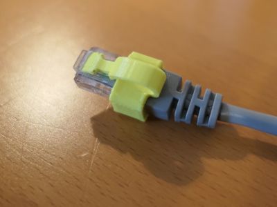

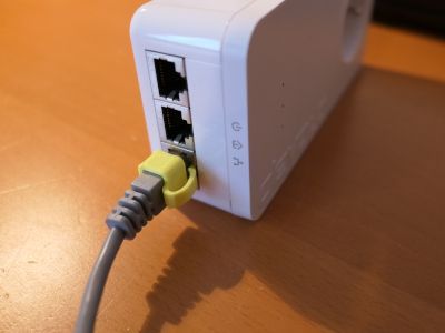

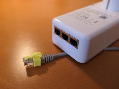

jcjames_13009 Posté(e) Juin 4, 2024 Posté(e) Juin 4, 2024 Salut Il y a quelques temps (12/2022) j'avais fait celui là : https://www.printables.com/model/53987-ethernet-rj45-clip-to-securerepairfix-broken-tab/comments/499526 Aucun souci et ça tient toujours. Après je ne débranche pas mes câbles tous les jours @+ JC 1 1
louloudu22 Posté(e) Juin 4, 2024 Auteur Posté(e) Juin 4, 2024 (modifié) merci moi non plus mais faut qu il accroche !!! lequel a tu imprime ya 5 fichiers ? cdlt Modifié (le) Juin 4, 2024 par louloudu22
jcjames_13009 Posté(e) Juin 4, 2024 Posté(e) Juin 4, 2024 Salut Oups je ne me souvenais plus qu'il y avait plusieurs fichiers. J'ai imprimé le rj45-clip_048nf.stl JC

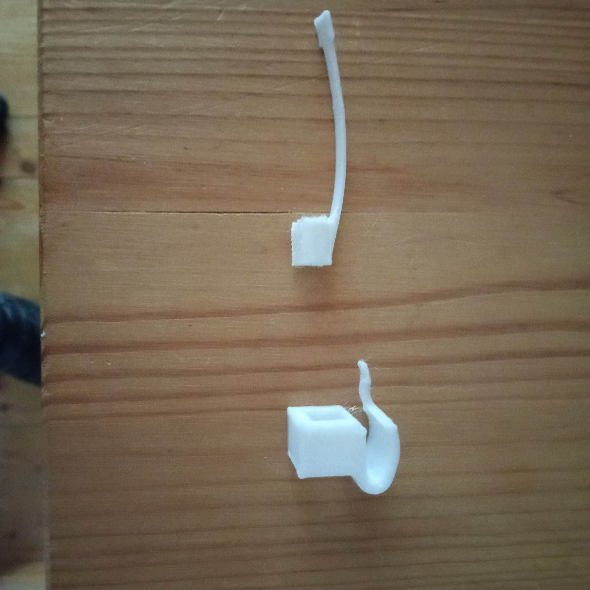

louloudu22 Posté(e) Juin 5, 2024 Auteur Posté(e) Juin 5, 2024 (modifié) un gd merci c est domage le createur explique pas les differences.... peut etre au niveau des cotes ok j ai imprime celui avec les supports 1er imprime = casse a 15% ne fonctionnait pas mais apres quelques essai c est bon faut trouver la bonne position et surtout enlever les embouts de protection sur le cable derriere la prise Modifié (le) Juin 5, 2024 par louloudu22
louloudu22 Posté(e) Juin 5, 2024 Auteur Posté(e) Juin 5, 2024 bon pas concluant 20% ca casse en enlevant les supports je vais prendre le modele sans et generer les supports a 5%
jcjames_13009 Posté(e) Juin 5, 2024 Posté(e) Juin 5, 2024 Salut il y a 19 minutes, louloudu22 a dit : bon pas concluant 20% ca casse en enlevant les supports Perso pas eu de pb avec les supports. D'une manière générale sur des pièces fines j'y vais très méticuleusement et en m'aidant de petites lames de cutter. Il y a 9 heures, louloudu22 a dit : c est domage le createur explique pas les differences.... Il y a bien quelques explications dans la partie Description. Avec un traducteur en ligne ça aide bien https://www.printables.com/model/53987-ethernet-rj45-clip-to-securerepairfix-broken-tab Tu l'as imprimé avec quel matériaux ? PETG ? @+ JC
louloudu22 Posté(e) Juin 5, 2024 Auteur Posté(e) Juin 5, 2024 (modifié) oui suis sur du petg sunlu.... le soucis c est que ca casse a la jointure de la lame quand on retire le support bon c est la premiere fois que je genere un support je m arrange a peu pres toujours pour pas en avoir besoin le soucis c est toute la partir qui est a l interieur du clip et qui remonte dans l ouverture moi perso j aurais pas mis d ouverture ca aurais rendu le tout moins sujet a la casse je viens de changer le motif ca s enlevera peut etre mieux... sans compter que je gagne 3 min bon je confirme une daube.... pas les bonnes cotes ca rentre ni sur la fiche ni sur l embout de protection si on veut mettrel ergot au bon endroit la carree du clip est montee sur 1/5eme de la prise.... bon ras le bol de perdre mon temps avec des trucs mal foutu je vais devoir en modeliser un merci quand meme Modifié (le) Juin 5, 2024 par louloudu22
papajds Posté(e) Juin 5, 2024 Posté(e) Juin 5, 2024 Bonsoir, pour dépanner peut être . pour ma part , vu le prix d'un câble , est ce que ça vaut la coup de prendre le risque d'avoir des problèmes de connexion. ou alors , changer uniquement la prise ....on coupe et on remplace . 20 prises (3€) et pince à sertir (6€) sur Ali = moins de 10€ alors...
trotro Posté(e) Juin 5, 2024 Posté(e) Juin 5, 2024 Dommage, Pourtant ça fonctionne très bien et ça coûte rien ou presque 2

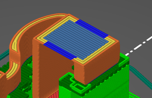

jcjames_13009 Posté(e) Juin 5, 2024 Posté(e) Juin 5, 2024 (modifié) Salut @louloudu22 dommage d'abandonner J'ai imprimé le mien en PETG (pour la souplesse), avec une hauteur de couche de 0.10mm et en utilisant des supports juste où c'était indispensable. Les autres paramètres sont ceux proposés par défaut dans PrusaSlicer (Combo filament Prusament, PrusaSlicer et MINI+) Et comme pour @trotro aucun souci à l'utilisation. Aucun pb de contact ou de câble débranché depuis plus d'un an et demi. @+ JC Édit: l'orientation sur le plateau est aussi importante pour que les couches soient perpendiculaires a l'effort sur la languette et éviter de la casser en voulant débrancher le câble Modifié (le) Juin 6, 2024 par jcjames_13009 1 1
louloudu22 Posté(e) Juin 6, 2024 Auteur Posté(e) Juin 6, 2024 (modifié) merci a tous bon en fait le pb vient que le cable n est pas standard.... j ai regardé la prise par rapport a d autres cable la cote arriere de la prise est differente et la longueur totale aussi ca explique pk ca ne fonctionne pas chez moi du coup je modelise et mettrait le resultat en libre service au cas ou d autres aient le meme soucis ah oui ma modelisation se fera sans supports si je peux.... 10 impressions hier pour rien ca pete a chaque coup en fait ma prise est couverte d un blindage et la protectionqui vient derriere rend la patte de connection plus courte... donc en faisant les impression 1 ca casse a cause du support a enlever dans le trou du clip (meme a 1%) 2 ca ne se met pas en place puisque ca s emboite pas sur la protection.... vais mettre 2 photos ca sera plus parlant.... comble de fait expres c est le seul cable que je peux utiliser chez moi pour internet question longueur heu j abandonne pas je vais modeliser... j ai remarque un pb qui se veut recurrent ca pose aucun soucis quand on fait une piece complete genre statue ou 1mm de plus ou de moins on s en fout mais si le gars qui modelise le fait en fonction de son imprimante et non pas avec des cotes ca genere d autant d erreurs c est bien le soucis avec des stl deja realises qu il faut souvent adapter et comme les gens ne donnent que le stl autant tout faire directement Il y a 12 heures, jcjames_13009 a dit : Salut @louloudu22 dommage d'abandonner J'ai imprimé le mien en PETG (pour la souplesse), avec une hauteur de couche de 0.10mm et en utilisant des supports juste où c'était indispensable. Les autres paramètres sont ceux proposés par défaut dans PrusaSlicer (Combo filament Prusament, PrusaSlicer et MINI+) Et comme pour @trotro aucun souci à l'utilisation. Aucun pb de contact ou de câble débranché depuis plus d'un an et demi. @+ JC Édit: l'orientation sur le plateau est aussi importante pour que les couches soient perpendiculaires a l'effort sur la languette et éviter de la casser en voulant débrancher le câble la ya un soucis non je vois pas de support sous la partir haute du clip ca devrait s effondrer autre soucis certains clips sont bien trop gros pour entrer sur la connectique de la bbox par exemple Modifié (le) Juin 6, 2024 par louloudu22
jcjames_13009 Posté(e) Juin 6, 2024 Posté(e) Juin 6, 2024 (modifié) Il y a 2 heures, louloudu22 a dit : la ya un soucis non je vois pas de support sous la partir haute du clip ca devrait s effondrer Salut En fait non c'est le principe des "ponts" en impression 3D. Le slicer, si bien réglé, va ajuster la vitesse, le débit et le refroidissement pour que le filament ne s'effondre pas (Parties en bleu sur la photo ci dessous) Voir infos dans le Glossaire --> @+ JC Modifié (le) Juin 6, 2024 par jcjames_13009
Kachidoki Posté(e) Juin 6, 2024 Posté(e) Juin 6, 2024 Salut Vu qu'apparement tu as les deux bouts du câble dans la main, c'est que tu peux le remplacer complètement. Ca coûte 50cts du mètre un long patch réseau (câble + connecteurs). T'auras vite rentabilisé l'achat face à tes multiples échecs d'impression. D'ailleurs c'est bizarre d'avoir deux connecteurs différents, c'est que l'un des deux (le gauche je dirais) a été monté après. Auquel cas si c'est toi qui l'a fait, c'est encore plus simple et économe de recouper et re-sertir de nouveaux connecteurs. J'ai déjà imprimé ce clip de réparation, sans souci particulier, pour un câble qui passe dans un mur, dont le remplacement est difficile. Ca fait le job.
louloudu22 Posté(e) Juin 6, 2024 Auteur Posté(e) Juin 6, 2024 bon t as rien compris.. je te montrais la difference entre un eth standard et le mien... bon l autre aussi a la patte cassee je vais pas acheter une pince et m emmerder a sertir des connecteurs.... meme avec de multiples echecs ca me coutera moins cher et de plus c est ludique ca me permet de meieux en mieux maitriser l impression et j ai pourtant explique le pourquoi ca ne fonctionnais pas , dans ce cas... merci pour la notion des ponts ainsi j ai viré le support qui me genait...sur mon essai de clip
Kachidoki Posté(e) Juin 6, 2024 Posté(e) Juin 6, 2024 il y a 51 minutes, louloudu22 a dit : bon t as rien compris.. je te montrais la difference entre un eth standard et le mien... Faut admettre que t'es pas facile à lire non plus... il y a 51 minutes, louloudu22 a dit : je vais pas acheter une pince et m emmerder a sertir des connecteurs.... Ce n'est pas ce que j'ai dit. C'était dans l'éventualité où c'était toi qui l'avait serti la première fois, sous entendu que tu possédais déjà la pince dans ce cas. Mais ce n'est justement pas le cas car j'avais mal décodé tes explications. il y a 57 minutes, louloudu22 a dit : meme avec de multiples echecs ca me coutera moins cher Pour l'instant peut-être, mais tiens bien les comptes. Tu disais avoir déjà fait 10 impressions pour rien hier, et tu en avais déjà fait avant. Je pense que tu as déjà payé au moins le premier mètre du nouveau câble rien qu'en PETG. Je ne compte pas l'énergie consommée dans ton imprimante et ton PC durant tout ce temps. il y a 59 minutes, louloudu22 a dit : et de plus c est ludique ca me permet de meieux en mieux maitriser l impression On est bien d'accord c'est ludique, et c'est souvent la seule raison valable pour justifier de passer du temps sur des petites bricoles comme ça. Plus on en fait, plus on apprend et plus on va vite la fois suivante. il y a une heure, louloudu22 a dit : et j ai pourtant explique le pourquoi ca ne fonctionnais pas , dans ce cas... Justement ça fait parti des explications dont je n'ai rien compris... On est plusieurs à te dire que ce clip fonctionne bien, et même s'il n'est pas adapté à ton modèle de connecteur, il n'est pas censé casser. Encore moins avec du PETG qui est souple. J'en déduis que tu as un soucis de réglage de ton imprimante si tes impressions sont aussi cassante, souci qu'il faudra régler en premier car changer de modèle ne pourra pas y faire grand chose, surtout sur d'aussi petites pièces. Peux-tu nous montrer des photos de tes impressions cassées afin qu'on se fasse une idée ?
louloudu22 Posté(e) Juin 6, 2024 Auteur Posté(e) Juin 6, 2024 (modifié) je voulais pas etre cassant... bon les impressions elles sont deja a la benne non le clip ne peut pas fonctionner du a la distance entre la protection et la pointe du clip...sur mon modele de connecteur bon pour le cout c est un investissement... j ai commencé sur ce clip hier env 5 impressions... au total je dois avoir au max 4h d elec soit 360w*4 1200w + allez 3m de petg.... quand ca sera regle j ai 10 cables a reparer.... c est aussi vrai que j ai des tas de soucis avec cette imprimante.... j ai regle le plateau les pid l extrudeur le flow% les steps/mm le zoffset ca imprime bien sauf que : les cotes ne sont toujours pas bonnes par rapport a ce que je definie dans freecad... probleme du a cura ? Modifié (le) Juin 6, 2024 par louloudu22
