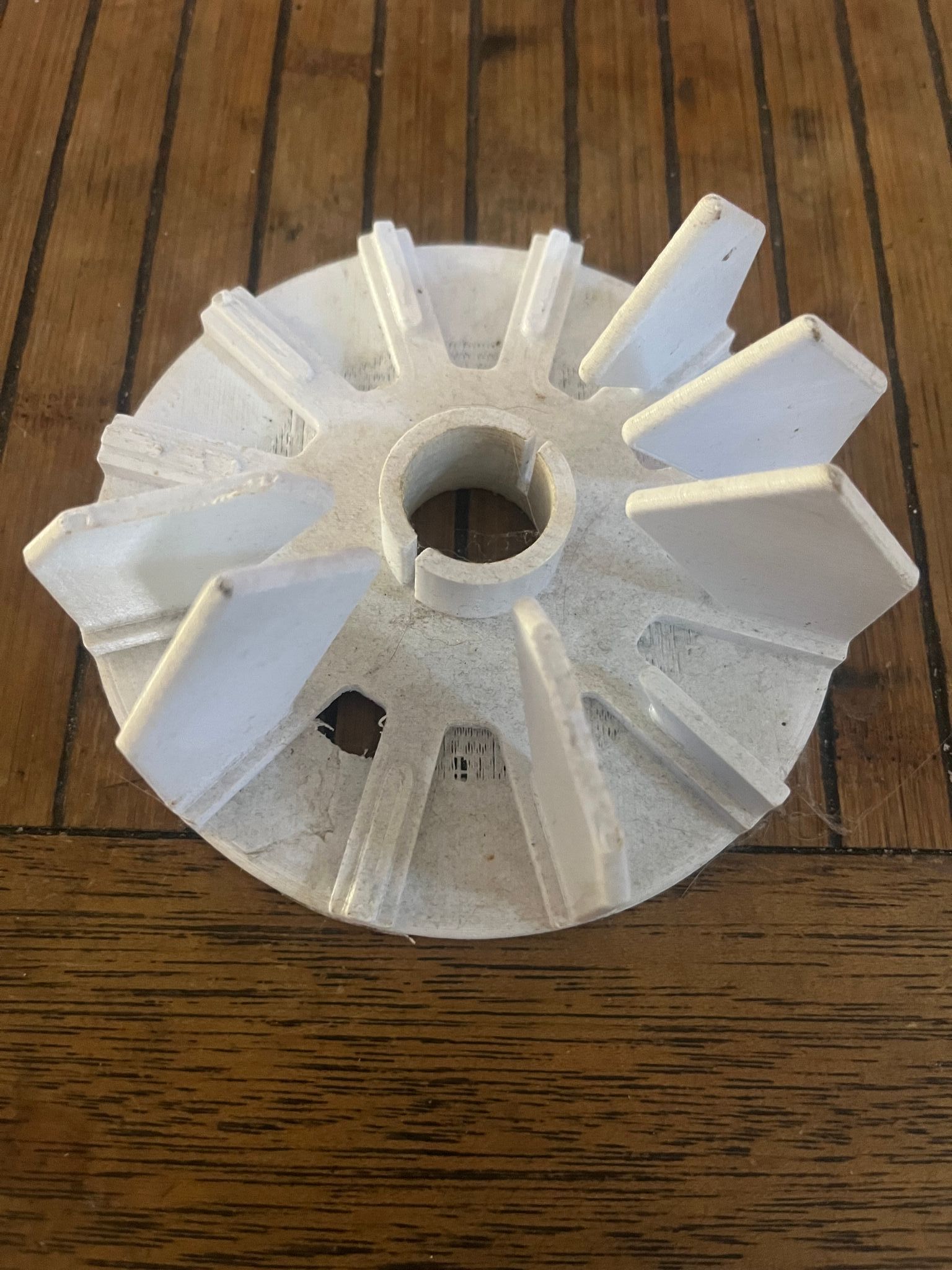

Philippe Cleyet Posté(e) Juin 14, 2024 Auteur Posté(e) Juin 14, 2024 Salut les gars, he he merci de vous attarder sur mon cas... pour ce qui est des pieces technique, je parle de pieces genre galet de friction (encore que ca je peux les tourner en delrin, des pieces un peux costaud (sur l'image c'est une turbine de ventilation d'un moteur electrique) qui est en nylon d'origine. sur l'image c'est un mec qui me l'a imprimé en PLA ou en PETG (je me rappel plus) mais c'est super cassant... meme en matiere de matiere, j ai besoin de vos conseils.... apres ce qui est des pièce esthétique c'est souvent des caches (pour boucher le trou d'un appareil que je retire ou l'enjoliveur d'un spot qui a etait perdu etc etc en dimension j'ai vu qu"en gros, la majeur partie des machines on un volume de travail de 250x250x250 je crois... oui ca peux le faire (bien qu"un 300x300 serait mieux...) mais bon faut pas que je demande la lune! ou alors il faut partir sur une becanne a 50 mille... d ailleur pour l’anecdote, un de mes client a inventé le procedé du metal en poudre pour impression 3D....
pjtlivjy Posté(e) Juin 14, 2024 Posté(e) Juin 14, 2024 (modifié) @Philippe Cleyet pas besoin de demander la lune pour moins de 1.000 € dans un volume de 325 x 325 x 315 et ces matériaux tu as la X-Max3 de Qidi ou tu peux imprimer les filaments techniques car enceinte chauffée (nylon, polycarbonate, polypropylène et leurs variantes fibre de carbone ou / et de verre s'impriment sans difficultés particulières bien sûr les filaments classique PLA, PETG, ABS, ASA s'impriment également https://eu.qidi3d.com/products/qidi-x-max-3 si c'est super cassant c'est peut-être de l'ABS Modifié (le) Juin 14, 2024 par pjtlivjy
MrMagounet Posté(e) Juin 14, 2024 Posté(e) Juin 14, 2024 J'étais a peu de chose prêt en cours d'écriture de la même chose, ce qui correspond le mieux a ton besoin dans ton budget semble être ici les Qidi X-Max 3 ou X-Plus 3, la Max3 a un volume de 325x325x315 et la Plus 3 a une volume de 280x280x270, dans ton usage Nylon / Nylon HT et si tu vas vers d'autre filament la tête HT 350°c et le caisson chauffer peuvent d'être plus qu'utile, ces machine on pour certain un look assez cheap et une finition inférieur a d'autre marque mais sur le plan fonctionnel mécanique/electronique et firmware c'est plus que correct et c'est a mon sens l'essentiel pour ton besoin. Tu peux imprimer des filaments techniques ou des Pla Diverse pour de l'esthetique ou du proto de test avant impression définitive, dans le cas du PLA il faut pensé a ouvrir la porte, mais elles auront aucun soucis de gérer tous type de filament demandant moins de 350°C. Je vais pas te proposer autre chose car soit elle sont pas équipés pour les filaments type Nylon HT (PA12HT) et PC etc... soit elle dépasseront ton budget ou alors demanderont des modification ce qui n'a que peu d'intérêt a mon sens pour toi.
Philippe Cleyet Posté(e) Juin 15, 2024 Auteur Posté(e) Juin 15, 2024 Bonjour a tous, (Samedi mais bon 2 h de route et boulot...) super cette imprimante! bon comme vous l'avez compris, je veux pas me prendre la tete parcequ il manque ci ou ca... alors que dois je prendre comme filement "Technique" pour tout ce qui est pieces qui subissent des contrainte mecanique? (comme ma turbine que j'ai posté) dois je prendre des buses ou des "hot end" en plus suivant le materiau utilisé? (en gros j'ai besoin d'un ou 2 filament "technique") d'ailleur ci vous pouvez me conseiller a ce sujet (tel filament a une bonne tenu meca mais ne resiste pas au hydraucarbure par exemple) et un ou deux filament esthetique petite piece, enjoliveur, cache... (idem, tel matériaux peux etre peint mais resiste mal a la chaleur etc etc) pour finir, je tiens vraiment a vous remercier pour tout vos conseils ... Philippe PS: ci joint pour que vous compreniez mieux dans quoi je travail depuis 30 ans...
pjtlivjy Posté(e) Juin 15, 2024 Posté(e) Juin 15, 2024 (modifié) @Philippe Cleyetpour les matériaux, il faudrait en savoir un peu plus (les températures qu'elles doivent supporter) mais pour tes pièces extérieures type enjoliveur etc c'est de l'ASA (avec fibre de carbone éventuellement si un peu plus de contrainte mécaniques) pour cause de résistance aux UV tous les matériaux peuvent après impression peuvent être post traiter, par un vernis, un imperméabilisant, une résine qui vont augmenter sa résistance à la chaleur, à la pression, aux UV, aux hydrocarbures etc etc ... Modifié (le) Juin 15, 2024 par pjtlivjy

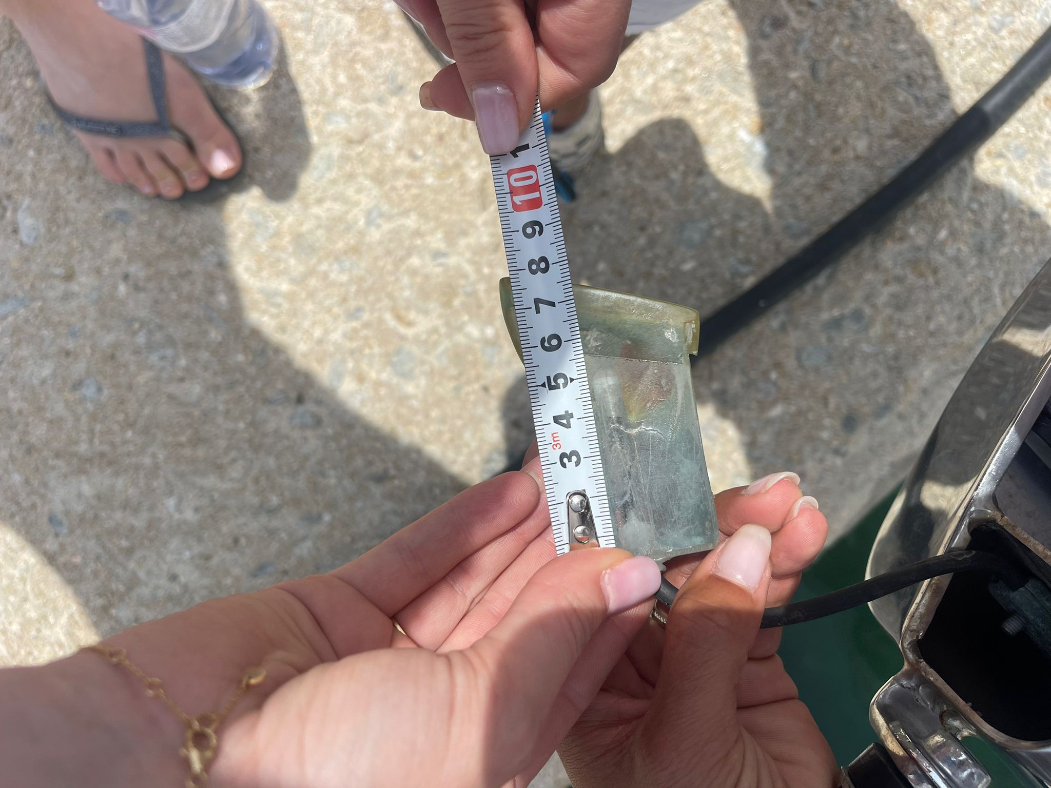

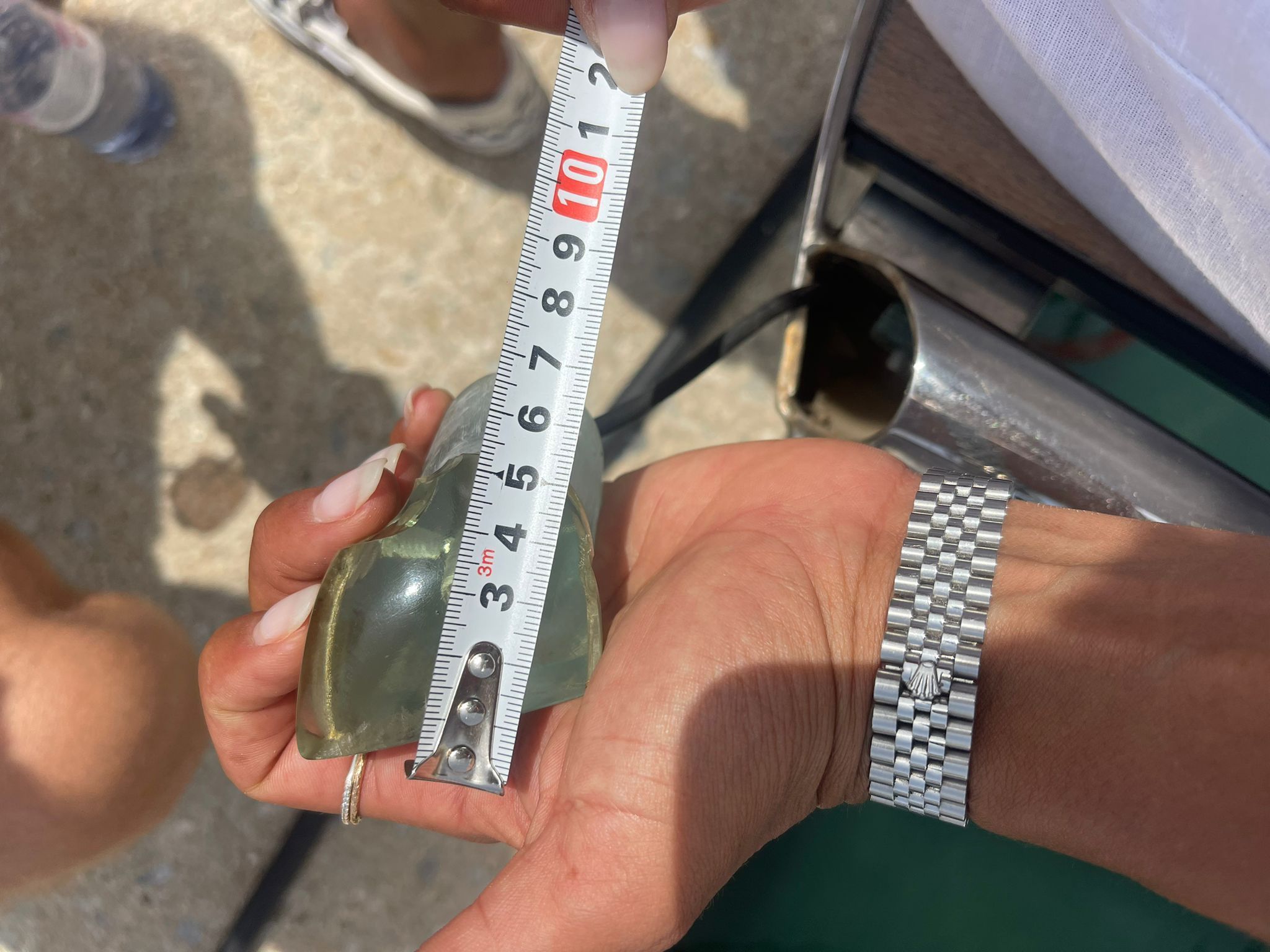

Philippe Cleyet Posté(e) Juin 16, 2024 Auteur Posté(e) Juin 16, 2024 Salut a tous, pour les pieces "technique": Temperature, ca peux grimper a 70-80 degres, ensuite les hydrocarbures, gasoil, huile... pour les pieces Esthetique, soleil et surtout le pire... le sel.... alors voila un truc qui me tombe decu... (comme ca vous comprenez mieux mon interet pour ce proceder) pour monter a bord on utilise une "passerelle", (souvent de marque italienne) parmi elles, il y a une marque "besenzoni" en bour de cette derniere il y a deux embout en altuglass transparent, emmanché dans les profils inox de la passerelle ces deux embout on deux fonctions: la première, finir le profil la deuxiemme, elles contiennent une Led Bleu pour l’esthétique et pour matérialiser le seuil de passerelle (la nuit, pour eviter que les ceux qui ont taquiné un peux trop de verre finissent dans le port...) alors voila ce qui ce passe avec ces embout transparent...: arrivé au port ci la passerelle est mal reglé en elevation, il arrive qu'elle frotte un peu le quai ce qui raye les embouts ou qu'il casse. alors je ne sais pas pour quel raison, le fabriquant ne produit plus ces embouts (donc les Capitaines font bricoler des bouchons inox (donc plus de Led Bleu) et il faut souder sur place les embout inox plat sur la passerelle (ce qui est une vrai merde a faire car il faut meuler un peu, assis sur le quai, en pleine saison... ensuite il faut une soudure ultra top, et fini avec un polissage poli-miroir...) j'ai discuter avec l'importateur qui ma demandé ci j'avais une solution... les dimention de ces embouts... (en gros) en face avant 60 mm longueur hors tout 80 mm largeur 40 mm aller quelques photo PS: sur les photos les embouts ont ternies a cause du soleil, de l'air marin etc etc (un peu comme les phare de bagnol) a l'origine l'avant et transparent (bon pas comme du verre!) on va dire un translucide transparent
Savate Posté(e) Juin 16, 2024 Posté(e) Juin 16, 2024 Il y a 2 heures, Philippe Cleyet a dit : pour les pieces "technique": Temperature, ca peux grimper a 70-80 degres, ensuite les hydrocarbures, gasoil, huile... pour les pieces Esthetique, soleil et surtout le pire... le sel.... Le TPU pourrait convenir pour ce genre de pièce : ça résiste aux chocs, aux uvs, aux agressions chimiques diverse et variées, ça se trouve facilement en translucide et ça s'imprime facilement.

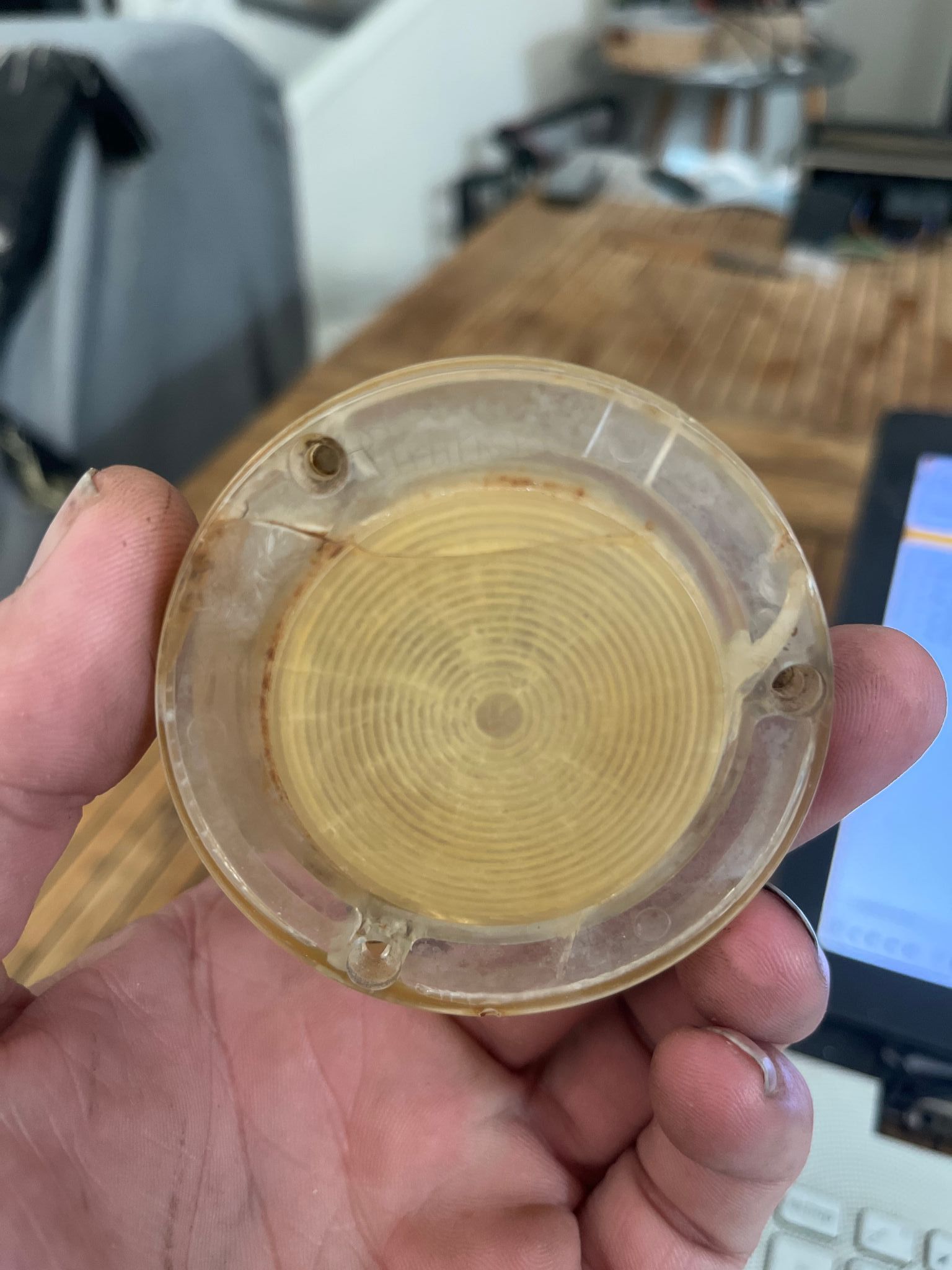

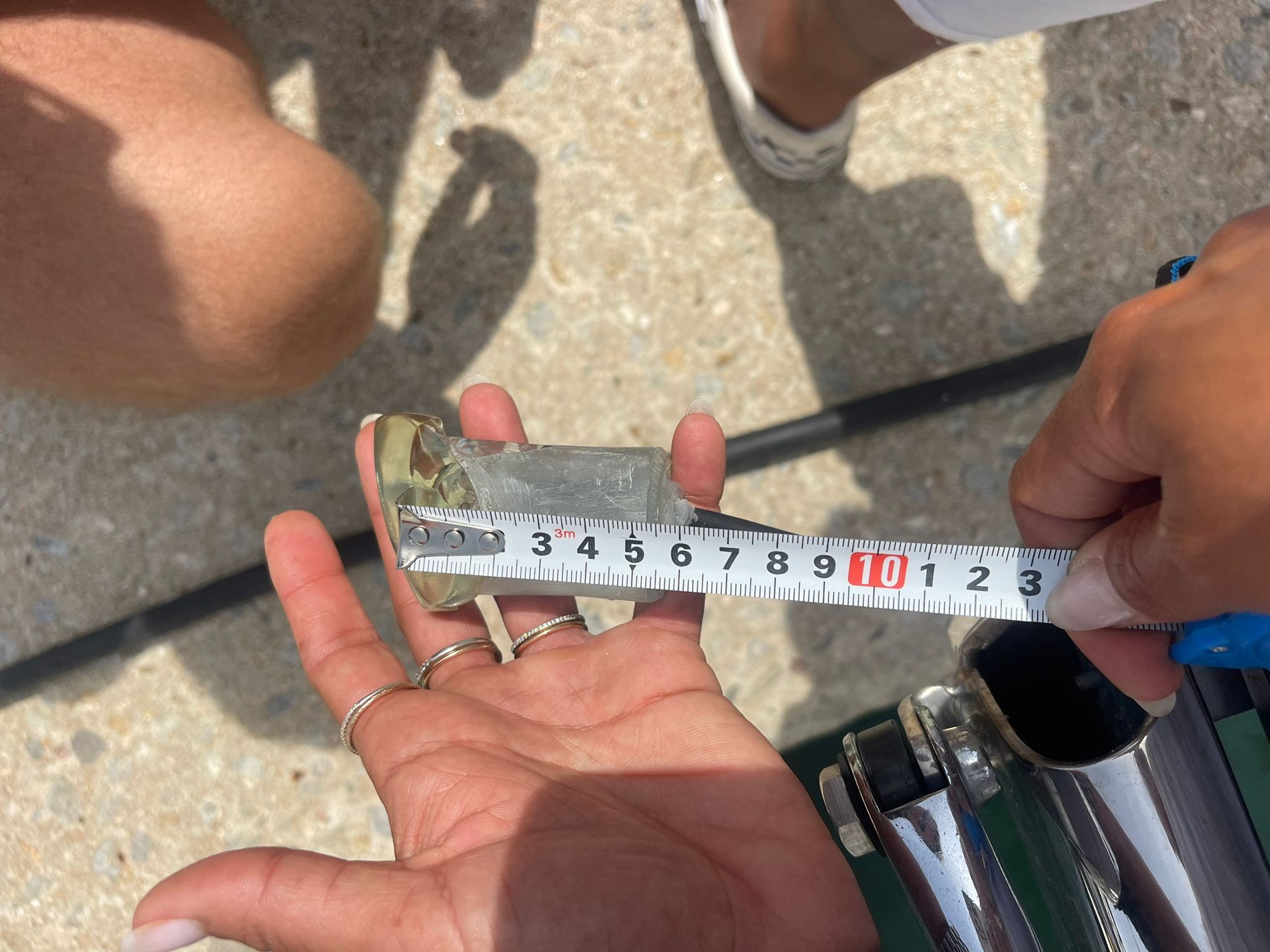

Philippe Cleyet Posté(e) Juillet 2, 2024 Auteur Posté(e) Juillet 2, 2024 Salut a tous, on peux imprimer ca? quel filament top ci oui...?
Savate Posté(e) Juillet 2, 2024 Posté(e) Juillet 2, 2024 il y a 34 minutes, Philippe Cleyet a dit : on peux imprimer ca? quel filament top ci oui...? ça dépend ... * exposition à l'eau ? * exposition aux uv ? * exposition à la chaleur ? * à quoi sert la pièce ? * quelles forces mécaniques lui sont appliquées ?
hyoti Posté(e) Juillet 2, 2024 Posté(e) Juillet 2, 2024 il y a une heure, Philippe Cleyet a dit : on peux imprimer ca? quel filament top ci oui...? En complément. Comment est l'autre face ? besoin d'être (semi) transparent ? derrière une source lumineuse ?
Savate Posté(e) Juillet 2, 2024 Posté(e) Juillet 2, 2024 Il y a 3 heures, Philippe Cleyet a dit : on peux imprimer ca? quel filament top ci oui...? Si c'est pour un cabochon de clignotant ou de veilleuse : ça doit pouvoir s'imprimer en ASA transparent (résiste aux uvs, à la chaleur, aux intempéries et as une bonne tenue mécanique) 2

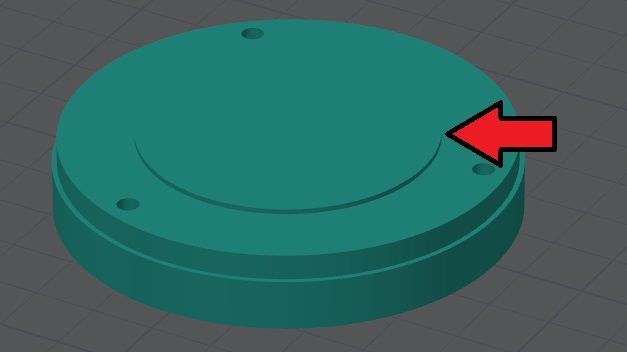

Philippe Cleyet Posté(e) Juillet 2, 2024 Auteur Posté(e) Juillet 2, 2024 Salut "Savate", ah... la Corse... St Florent... beaucoup d'amis.... ci tu connais Fusion 360... j ai une emmerde sur le fichier ci joint... les rainures circulaire sont comme dans le vide alors qu'elles devrait etre sur le fond... j'ai du faire une connerie quelque part..... optique Hella v3.stl
pascal_lb Posté(e) Juillet 2, 2024 Posté(e) Juillet 2, 2024 @Philippe Cleyet lors de ta prochaine question, merci de créer un nouveau sujet dans une autre rubrique (car ici c'est pour le choix d'une imprimante) Si tu veux des conseils sur Fusion 360 tu peux par exemple les exposer dans cette rubrique https://www.lesimprimantes3d.fr/forum/105-dessiner-modéliser-en-3d/ Merci d'avance
Savate Posté(e) Juillet 3, 2024 Posté(e) Juillet 3, 2024 Il y a 11 heures, Philippe Cleyet a dit : ci tu connais Fusion 360... j ai une emmerde sur le fichier ci joint... non plutôt freecad, Il y a 11 heures, Philippe Cleyet a dit : les rainures circulaire sont comme dans le vide alors qu'elles devrait etre sur le fond... sur le stl on ne voit à peu près aucune rainures sauf celle qui est sur le pourtour au fond met plutôt le fichier step, au moins c'est éditable facilement 1
pommeverte Posté(e) Juillet 3, 2024 Posté(e) Juillet 3, 2024 Salut, Est-ce que tu peux aussi fournir le fichier natif (.f3d)? En passant, il sera plus facile d'imprimer ta pièce si tu supprimes le bossage (esthétique ?) : la face sera plane et en contact avec le plateau, sans nécessiter de supports Citation
Philippe Cleyet Posté(e) Juillet 3, 2024 Auteur Posté(e) Juillet 3, 2024 Salut les gars, ci joint fichier "STEP" et .f3d les cercles extrudé vont au fond de "l optique" sur ma modelisation on derait qu'il flotte... optique Hella 1 v1.step
pommeverte Posté(e) Juillet 3, 2024 Posté(e) Juillet 3, 2024 il y a une heure, Philippe Cleyet a dit : ci joint le fichier ... .f3d il doit s'être perdu entre ton ordi et le serveur du forum, non? j'ai beau chercher, je ne le vois pas
Philippe Cleyet Posté(e) Juillet 3, 2024 Auteur Posté(e) Juillet 3, 2024 ah oui.... mais apparement le forum ne prend pas en compte ce type de fichier...
