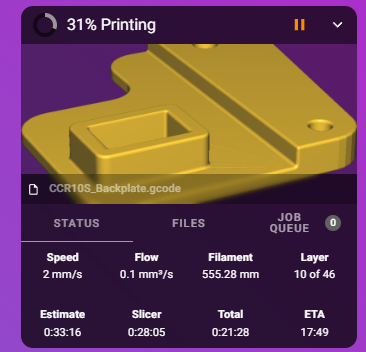

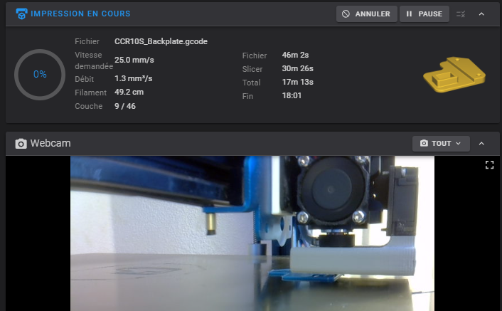

bonjour, je voudrais savoir pourquoi j'ai cette différence en ces 2 interfaces.
si on regarde sur Mainsail je peux voir, le pourcentage
a l'inverse rien sous Fluidd
avez vous une explication?

Avec quel trancheur a été fait le fichier Gcode qui n'affiche pas les informations dans Fluidd ?
Dans le Gcode de démarrage, il y a bien au tout début, un appel au Gcode étendu (source: Mainsail doc)
SET_PRINT_STATS_INFO TOTAL_LAYER=[total_layer_count]
Idem pour le changement de couche :
SET_PRINT_STATS_INFO CURRENT_LAYER={layer_num + 1}
PS: la macro SET_PRINT_STATS_INFO fait partie de Klipper «vanilla», le seul, le vrai. Elle est parfois (souvent) absente des tablettes «Klipper» avec des versions modifiées et anciennes.

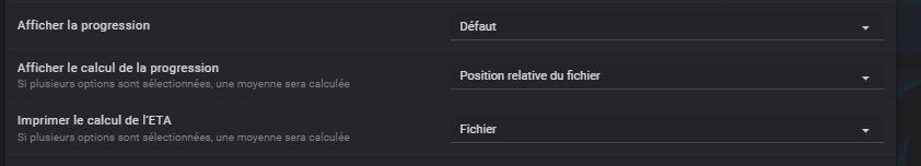

Sinon, dans la configuration de Fluidd, section General, tu as modifié des choses ?
Fluidd est moins «fourni» en documentation, mais celle de Mainsail s'applique en grande partie à Fluidd ( voir ici ).

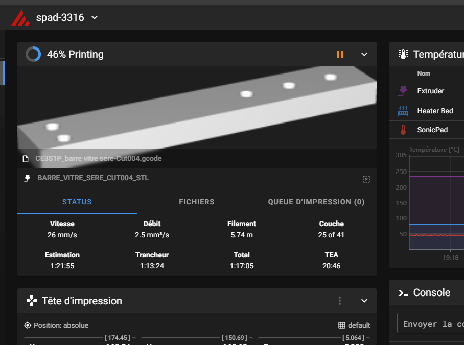

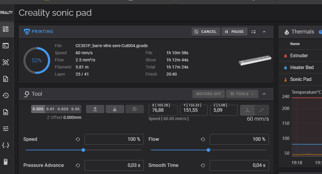

Merci pour ton retour @fran6p sur mes version de klipper que j'install j'utilise que Mainsail et les machines que j'ai avec Fluidd c'est la config du constructeur, certain comme Kingroon avec leur superbe KLP1 il avait des macro absente sous Fluidd et même sous mainsail eux 🤣
  • Solution
Bon cela ne va pas t'aider,
je suis avec un SonicPad sur deux Creality,
Fluidd ou Mainsail, j'ai bien le pourcentage de l'avancement d'impression.
Pas le même d'ailleurs !!!

avec beaucoup de retard, j'ai pris en compte les observations de @fran6p et j'ai le pourcentage.
@hyoti, pour moi j'ai le même pourcentage.
