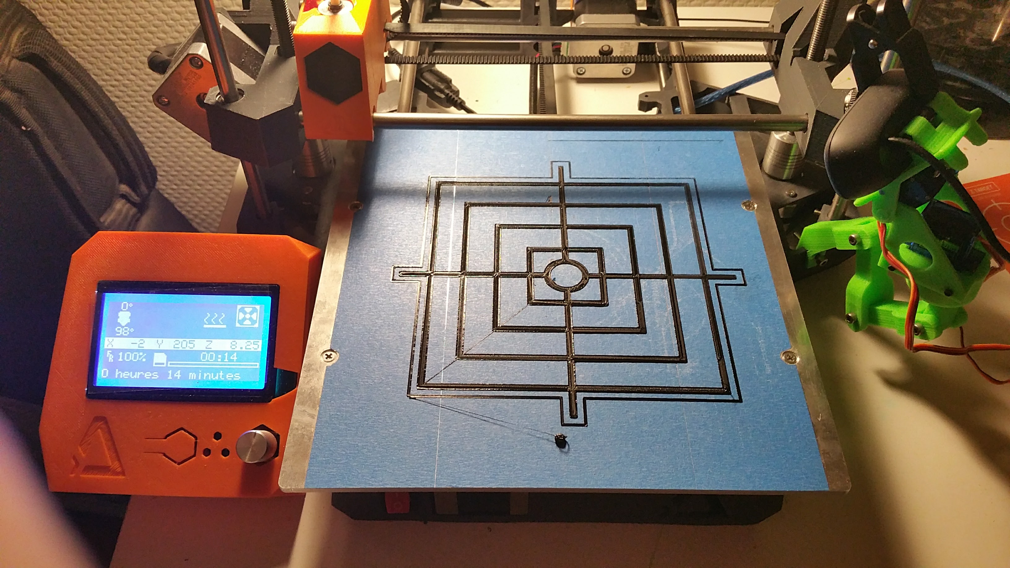

rud Posté(e) Décembre 1, 2016 Partager Posté(e) Décembre 1, 2016 (modifié) Bonjour à tous, un petit report d'un problème que j'ai rencontré sur ma DiscoEasy 200, et, surtout, comment résoudre ce problèmeATTENTION: Cela a marché pour moi, il y a sans doute mieux à faire! Je ne suis pas responsable si vous cassez votre Dagoma, ou autre catastrophe... Lorsque j'essayais d'imprimer les petits cercles du test d'alignement vertical (avec DagomApp), je me retrouvais très souvent avec la couche qui se faisait arracher sans comprendre pourquoi. Je suivait pourtant bien la méthode, mettre la petite carte dessous, descendre la buse, attendre que cela accroche "un peu" et lancer le test... Il s'avère en fait, que c'était mon palpeur qui bloquait la carte, et non la buse de la tête d'impression (!) Après coup de fil au SAV Dagoma, on m'a indiqué que je pouvais régler le positionnement vertical du palpeur, en déserant (à fond) la vis "en diagonale" sur la tête d'impression. Restait ensuite à pouvoir à trouver une bonne hauteur pour le palpeur... Au SAV on m'a indiqué que l'épaisseur d'une pièce de 20c suffisait. Soit. Pour s'assurer que tout est bien aligné et que le palpeur n'est pas "trop haut" dans la tête d'impression: - éteindre l'imprimante - desserré à fond la vis en diagonale, et s'assurer que l'on peut bien (doucement) déplacer le palpeur dans la tête d'impression - brancher le cable USB, la carte mère s'allumera - positionner la tête d'impression tout à gauche, et mettre la carte en carton sous la buse. - tourner manuellement la tige fileté jusqu'a ce que la carte accroche un peu lorsqu'on la déplace sous la buse - ajustez la position du palpeur pour que la LED qui est au sommet s'allume. Le but est qu'après avoir détecter que la LED s'allume, de placer le palpeur le plus près de la carte qui est sur le plateau, en laissant environs 2-3mm d'air entre la carte et le palpeur. Le palpeur ne doit pas toucher la carte! - déplacer la tête à droite (sans changer la hauteur de gauche) - faire le réglage de la tige filetée droite (en obtenant la meme resistance entre la buse et la carte Dagoma...) - une fois la hauteur réglée, le palpeur devrait être toujours allumé... et en bonus, la tête devrait être correctement alignée horizontalement avec le plateau... J'espère que c'est à peu près compréhensible Si ce n'est pas le cas, laissez moi un petit commentaire et je ferai au mieux pour clarifier PS: en plus de ce fâcheux problème de palpeur trop bas", des petites stries sous la tête d'impression (le bloc orange) raclaient parfois certaines couches (si par exemple ma première couche commençait à ne plus adhérer...) Bref, j'ai fini par mettre un coup de lime sous la tête (au niveau de la partie qui enserre le palpeur), et plus de problème ... (même si le vrai problème c'était l'adhésion de ma première couche...) r. Modifié (le) Décembre 1, 2016 par rud Orthographe... 2 Lien vers le commentaire Partager sur d’autres sites More sharing options...
DF4ze Posté(e) Février 11, 2017 Partager Posté(e) Février 11, 2017 Roo franchement, on ne se connait pas mais.... je t'aime! lol 1er lien google, je test, ça marche! Je n'avais encore jamais réussi à imprimer cette f** cible! Bon ça gratte un peu au fond à droite (sans mauvais jeux de mots ) mais plus d'arrachage de filament Je vais de ce pas regarder pour mes autres problèmes, je sens que c'est mon jour de chance Lien vers le commentaire Partager sur d’autres sites More sharing options...

DF4ze Posté(e) Mars 1, 2017 Partager Posté(e) Mars 1, 2017 Après retour d'expérience : Ne pas mettre le palpeur trop haut Je me suis retrouvé avec des problèmes de calibration du Z-Offset qui ne cessait de varier... j'ai redescendu le palpeur un petit peu et ce phénomène à disparu. @Lubudik : Je vais voir si je remets la main dessus....! sinon je dois avoir le gcode encore sur ma SD si tu es sur un DiscoEasy? ... de souvenir, c'était un thingiverse que j'ai étalé sur le plateau! Lien vers le commentaire Partager sur d’autres sites More sharing options...
