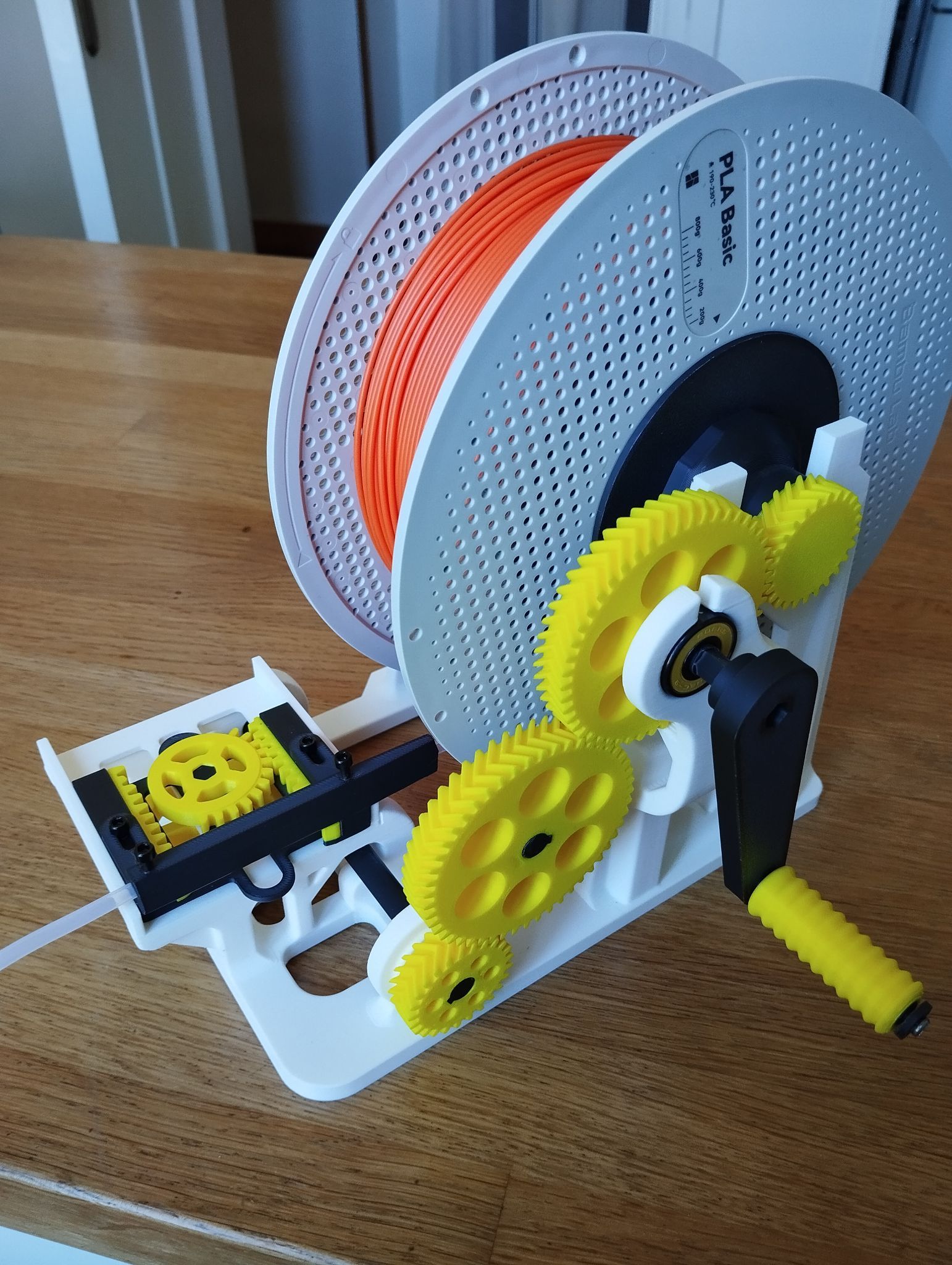

Zut j'ai oublié de mettre la photo 😵‍💫
J'avais raté un détail. Les engrenages assortis aux flasques des roulements 😎
La classe quoi 🤙

Oui quand je les ai commandé il y avait plusieurs couleurs chez les vendeurs de mamazon, comme c'est des roulements de skate il y a du choix 😉

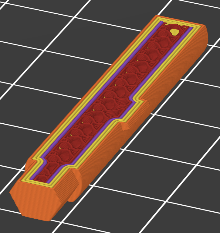

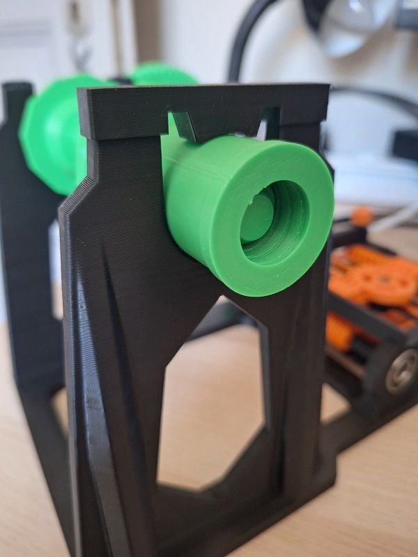

Et voilà impression terminée. Tout en PLA sauf les axes (le petits) que j'ai imprimé d'entrée de jeu en ABS. Montage terminée et premiers tours de manivelle ça semble bien fonctionné
J'ai imprimer le support en hauteur de couches variables pour avoir un bon état de surface au niveau des logements des roulements (surplombs) et gagner en temps d'impression
Pas de souci particulier en dehors des petit capuchons de vis qui ne tiennent pas. Mais ça je m'en doutait avec une tête de vis ronde 🥴

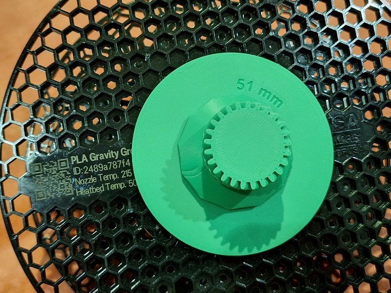

Je dois modéliser et imprimer des flasque en 51mm pour mes bobines Prusa et je fais un test. Du coup j'ai fait un petit marquage sur les flasques pour les reconnaître 😉

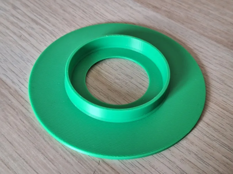

Et voilà la flasque pour les bobines Prusa en 51mm :
Spooler Centering Disc for Prusa Spools 51 mm v3.stl
Spooler Centering Disc for Prusa Spools 51 mm v3.step
La suite demain 😉

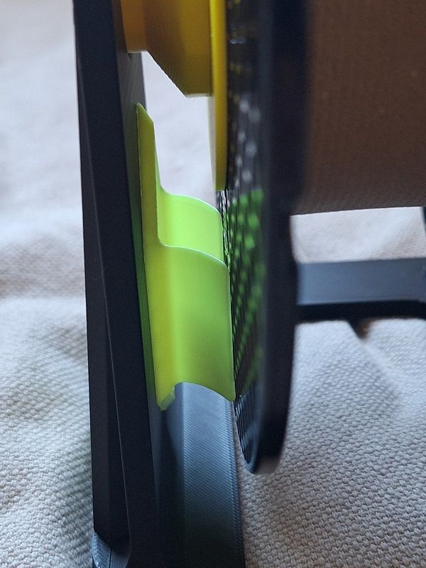

Salut
Pour le système de freinage de la bobine "donneuse" (Celle à rembobiner), j'ai finalement opté pour ce modèle https://makerworld.com/en/models/107985-tpu-spool-brake-for-filament-winder#profileId-115282
J'ai utilisé du filament flexible (Ce n'est pas du TPU 🤔) SAKATA 3D FLEX-920 Jaune Fluo achetée il y a au moins 2 ans pour remplacer un bracelet de montre. Imprimé en utilisant le profil Generic TPU sur ma P1S, ça s'imprime bien, mais c'est assez difficile à décoller du plateau PEI texturé. Je n'ai pas souvenir de ce pb sur ma Prusa MINI+ que j'avais utilisé à l'époque. Faudra que je reste ça.
Le frein fait le job en frottant sur la flasque de la bobine. Je vous le recommande

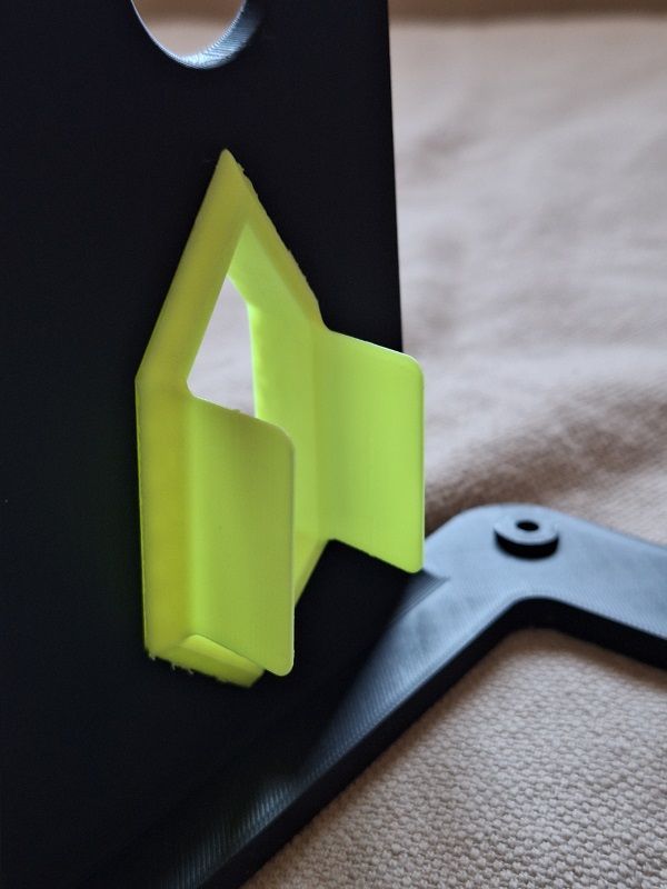

Le 20/04/2025 at 17:08, jcjames_13009 a dit :
1/ L'axe de la bobine à tendance à se soulever dès que l'on ralenti un peu trop brusquement la vitesse de rotation. Je pense donc rajouter un truc comme ça https://www.printables.com/model/833398-filament-spool-winder-additional-bracket
J'ai imprimé ce modèle mais je n'étais pas fan du système de fixation par vis ou insert
J'ai donc modélisé et imprimé un modèle en TPU (Fillamentum Flexfill TPU 98A) qui vient s'insérer et se coincer sur la partie haute du support de bobine et qui empêche l'axe de remonter
FilamentspoolwinderadditionalbracketMK2JC8800x600.thumb.jpg.5107591b01dbd328b62d35fd76852c0b.jpg  FilamentspoolwinderadditionalbracketMK2JC3800x600.thumb.jpg.9b361f0820525b88a4a2d081f84c826b.jpg
Les modèles sont dispo sur Maker World https://makerworld.com/en/models/1452839-filament-spool-switcher-winder-bracket-tpu#profileId-1513787 et Printables https://www.printables.com/model/1307237-filament-spool-switcher-winder-additional-bracket
Il y aussi les fichiers au format step et Fusion 360 f3d. Comme ça si vous le souhaitez, vous pourrez les modifier

Si tu parles des flasques qui centrent et serrent la bobine, j'ai imprimé ce modèle --> https://www.printables.com/model/460412-prusament-spool-centering-guide-for-respooling
20250519_145712-800x600.webp.e5c6f7d763fe11e024214b8627fa5d7e.webp  image.jpeg.7177b9be36b018c242d70e04458bda53.jpeg
J'avais fait une version avec le diamètre intérieur du moyeu gravé sur les flasques --> Spooler Centering Disc for Prusa Spools 51 mm.step

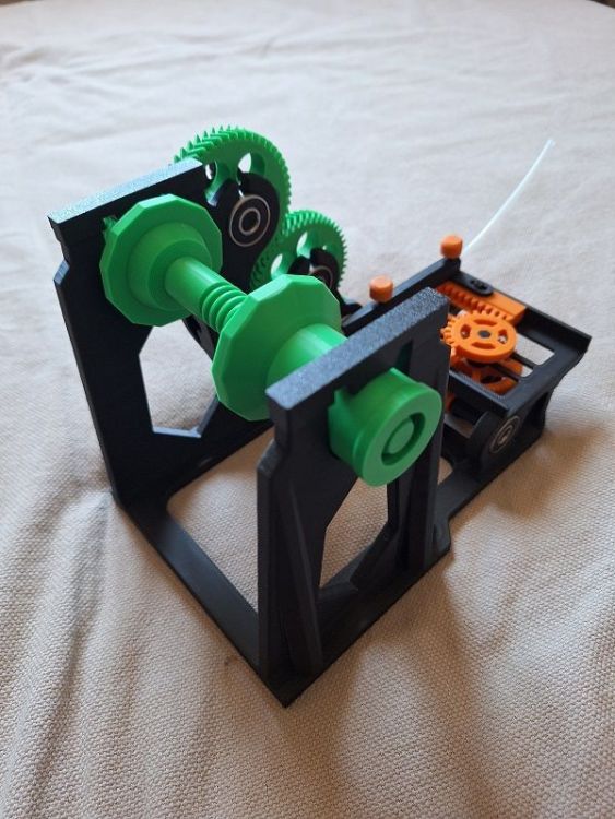

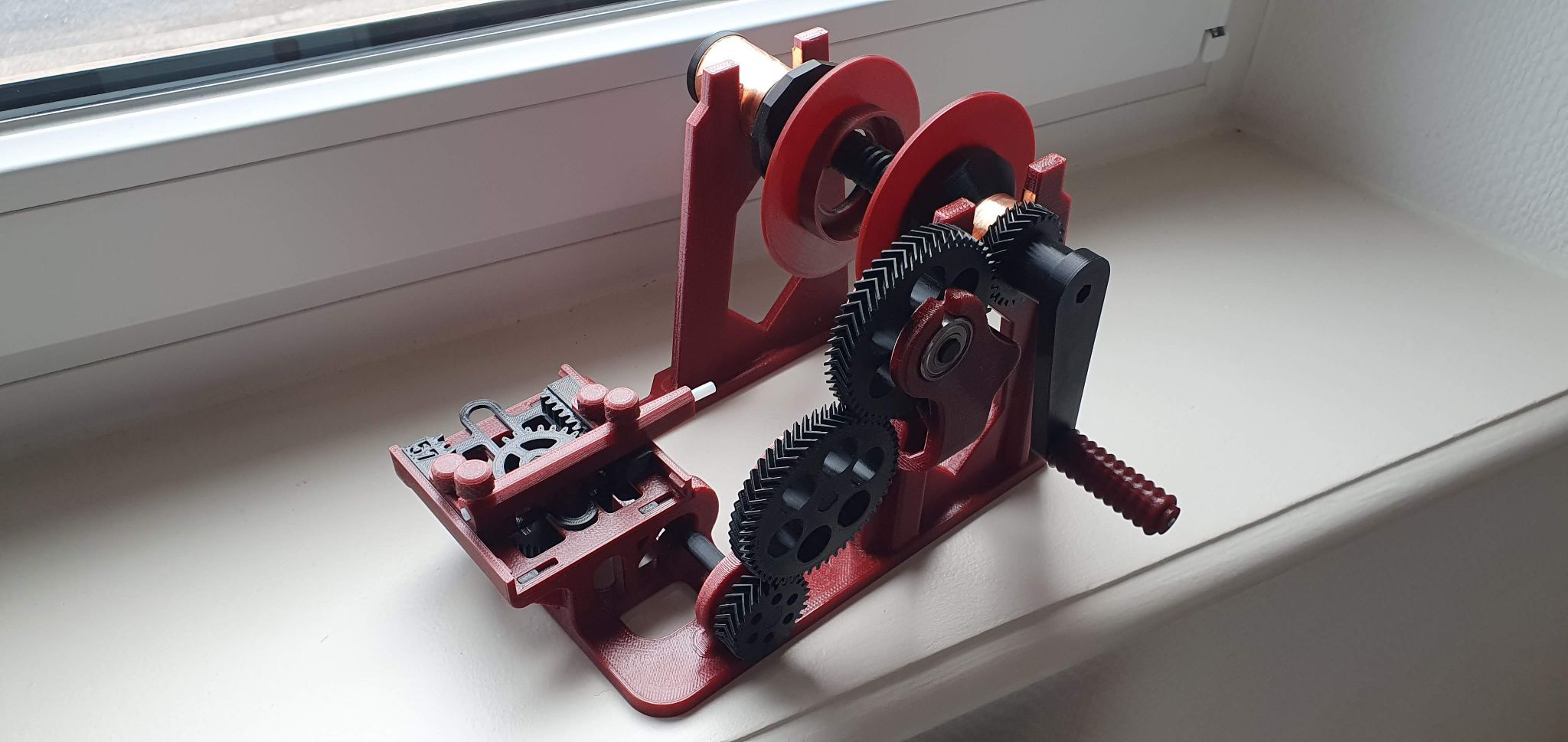

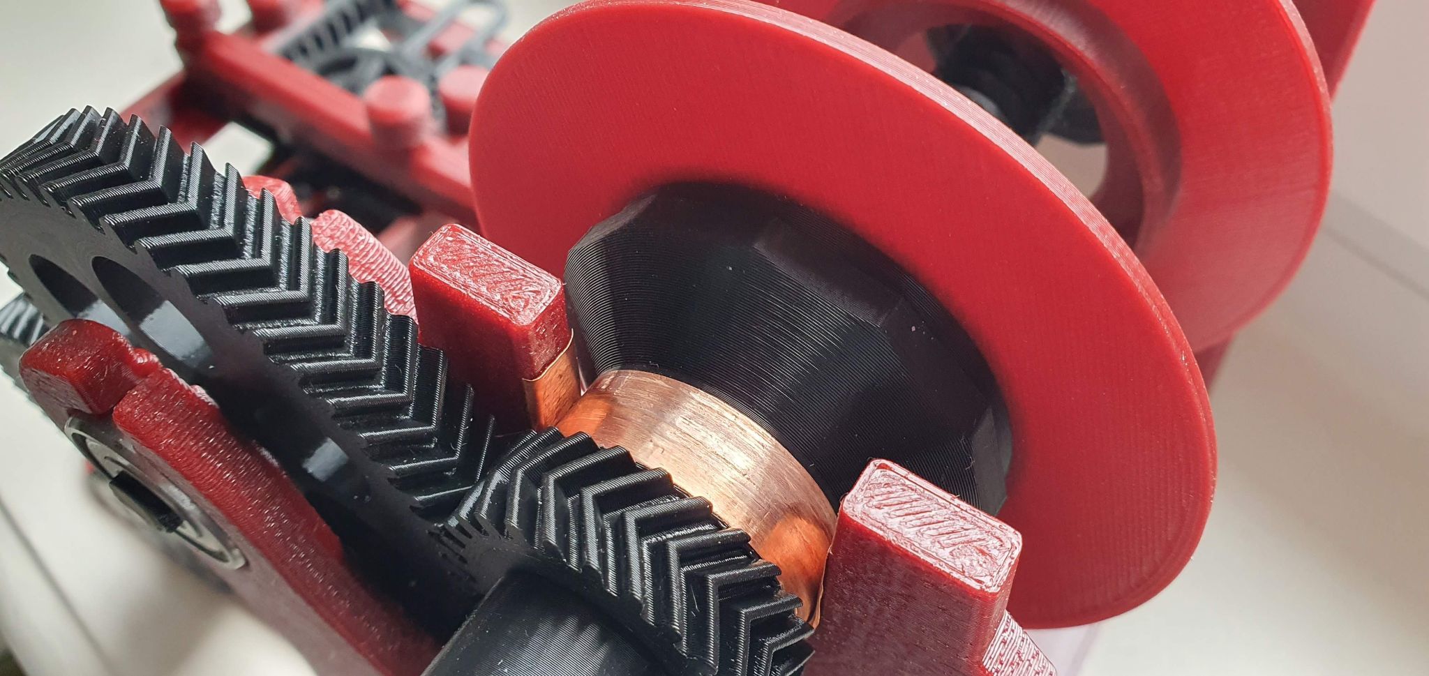

Petit retour sur ce bobineur "bambu". J'ai enfin terminé le mien. 🙂
Oui pas très original sur les couleurs. Toutes les pièces en "rouge" sont en PETG "change color" pas très sec d'Arianeplast. Elles ont été imprimées sur la MK4S en buse de 0.6mm. Le chassis est sorti en 6h20 avec des couches de 0.25mm. Les engrenages sont en PETG Jet Black de chez Prusament, imprimés sur la CORE One. Pour les axes c'est du PLA Jet Black de chez Prusament, imprimés sur la XL.
Honnêtement je savais que ça n'allait pas être simple à fabriquer car il y a eu des évolutions du design, et si on ne connait pas le modèle on s'y perd dans les pièces qu'il faut imprimer et les anciennes. Sans parler des mods. Bref, j'ai imprimé des pièces en trop et j'en ai réimprimé d'autres aussi. Mais là où je n'avais pas prévu le coup c'est qu'étant donné la popularité du modèle, je m'attendais à un montage facile. Que nenni.

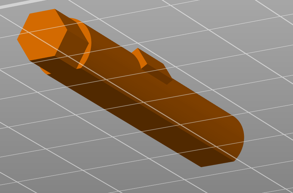

Déjà les axes sont ronds, de pile 8mm dans le design. C'est censé être imprimé à plat. Inutile ne dire que la première fournée d'axes n'est jamais rentrée dans les roulements, même au maillet. J'ai refait plusieurs fournées avec des ajustements différents avant de trouver le compromis qui va bien. Ma technique pour les axes avec un côté hexagonal est la suivante :
image.png.c7249dab0b0a3bd7a13d591552879329.png image.thumb.png.59b0c62455769398d0ff904cc642ebb4.png
On tourne de 60° et on coupe la base à la hauteur du méplat (0.85mm), sans toucher à l'échelle. Ca rentre en force dans les roulements, il n'y a plus besoin de supports et la clavette est imprimée dans une orientation qui la rend beaucoup plus résistante. Parlons-en de cette clavette. Au premier assemblage j'ai imprimé les pièces "d'origine" (cet axe n'avait pas de clavette) et j'ai suivi le tuto vidéo de montage. Et bien une fois tout assemblé j'ai eu l'engrenage de la navette qui ne tournait pas... Ce n'est qu'après que j'ai découvert cette version "anti-slip" (en anglais hein 😉).
Dernier détail, avec des roulements partout je trouve dommage de ne pas en avoir mis deux de plus pour la bobine elle-même. On se retrouve avec un frottement bruyant plastique contre plastique, ça peut chauffer et fondre. Et je ne parle pas du bruit de clac-clac de la couture du moyeu, si j'avais su je l'aurais mise en aléatoire. Du coup en attendant de trouver mieux, j'ai utilisé du scotch cuivre pour bricoler des paliers. Ca glisse mieux, c'est auto-lubrifiant et ça dissipe la chaleur. 🙂
Côté utilisation, c'est un peu galère à régler, les vis sont dures à tourner dans le plastique (PETG), mais si on ne change pas de largeur de bobine tous les jours, on ne le fait qu'une fois. Concernant les vis de réglages, je les ai rentré au fer à souder dans leur capuchon moleté, comme pour un insert. Même avec leur tête ronde elles tiennent le coup.
Côté moyeu, je n'arrive pas à me faire au pas à gauche où on bloque la bobine en "dévissant" l'écrou, mais ça viendra avec l'habitude. 😆 Je pense que je n'utiliserai jamais la manivelle, trop lent sans la démultiplication et trop peu pratique. Ca sera soit la perceuse, soit à la main directement sur l'axe, je trouve ça plus pratique que la manivelle qui a tendance à faire sauter l'engrenage.
Passé toutes ces embûches et découvertes, le système fonctionne bien et j'ai déjà rembobiné deux bobines en un clin d'œil et sans me fatiguer. Prévoir un serre-joint pour fixer le chassis à la table lors de l'utilisation, ça reste une construction légère qui bouge facilement. 😉
