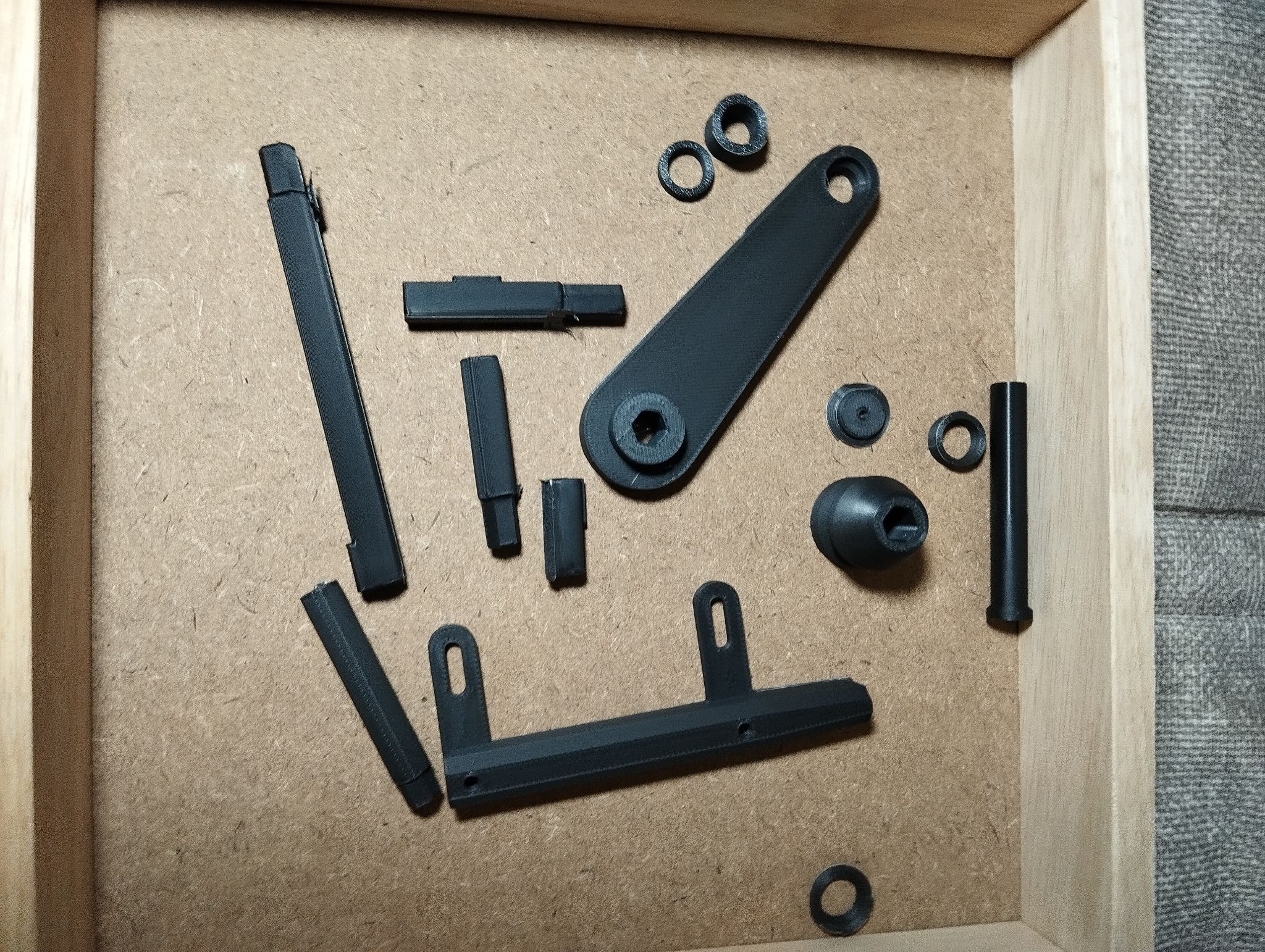

pascal_lb Posté(e) Avril 13, 2025 Posté(e) Avril 13, 2025 Il y a 1 heure, Kachidoki a dit : j'accélère la perceuse et ça devient n'importe quoi. Oui mais tu es une brute ce gentil filament ne t'as rien fait au départ C'est vrai que la tension du filament est plus importante qu'un enroulement nickel, faudrait trouver un système qui freine la bobine "source" Il y a 2 heures, jcjames_13009 a dit : Tiens nous au jus Ok les pièces du premier plateau que j'ai imprimé se sont décollées c'est la première fois que ça m'arrive sur la A1, j'ai mis une bordure et là c'est passé 1

pascal_lb Posté(e) Avril 13, 2025 Posté(e) Avril 13, 2025 (modifié) il y a 22 minutes, jcjames_13009 a dit : Des morceaux imprimés en TPU qui frottent sur les flancs de la bobine Effectivement ça peut être une solution Voilà les premières pièces, avec les bordures je vais être obligé d'ébavurer chose que je déteste faire Modifié (le) Avril 13, 2025 par pascal_lb 1
jcjames_13009 Posté(e) Avril 13, 2025 Posté(e) Avril 13, 2025 il y a 29 minutes, pascal_lb a dit : Voilà les premières pièces Quel matériau as-tu utilisé ?

pascal_lb Posté(e) Avril 13, 2025 Posté(e) Avril 13, 2025 il y a 13 minutes, jcjames_13009 a dit : Quel matériau as-tu utilisé ? ArianePlast PLA Eco comme d'habitude il y a 11 minutes, Kachidoki a dit : Une idée de ton problème ? Plateau usé ou nettoyage insuffisant ? Au vu de ta photo ça ne m'a pas l'air d'être difficile à imprimer pourtant. justement je l'avais nettoyé juste avant pour une fois, je ne sais pas se qui c'est passé surtout que le plateau n'est vraiment pas vieux

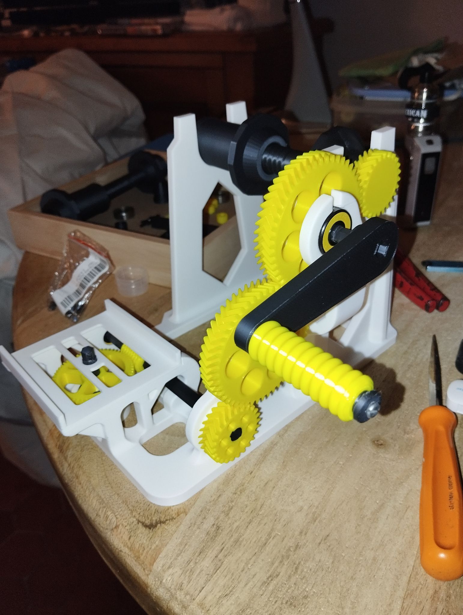

pascal_lb Posté(e) Avril 17, 2025 Posté(e) Avril 17, 2025 il y a 50 minutes, jcjames_13009 a dit : Tu en es où de l'impression du rembobineur J'ai encore 2 pièces à imprimer, pour l'instant j'ai tout imprimé en PLA je verrai après si il faut les refaire Je n'est pas compris moi non plus quel axe il fallait faire en ABS J'avais oublié de commander les roulements mais je les ai reçu aujourd'hui je vais commencer le montage ce soir 1
jcjames_13009 Posté(e) Avril 17, 2025 Posté(e) Avril 17, 2025 il y a 7 minutes, pascal_lb a dit : J'avais oublié de commander les roulements mais je les ai reçu aujourd'hui je vais commencer le montage ce soir Tu ne les a pas imprimés https://www.printables.com/model/1063080-608-bearing
pascal_lb Posté(e) Avril 17, 2025 Posté(e) Avril 17, 2025 (modifié) Il y a 2 heures, jcjames_13009 a dit : Tu ne les a pas imprimés https://www.printables.com/model/1063080-608-bearing je suis un ancien mécanicien auto et ça c'est pas un roulement c'est une cagade En cours de montage j'attends la dernière pièce qui est en train de s'imprimer Modifié (le) Avril 17, 2025 par pascal_lb 1
