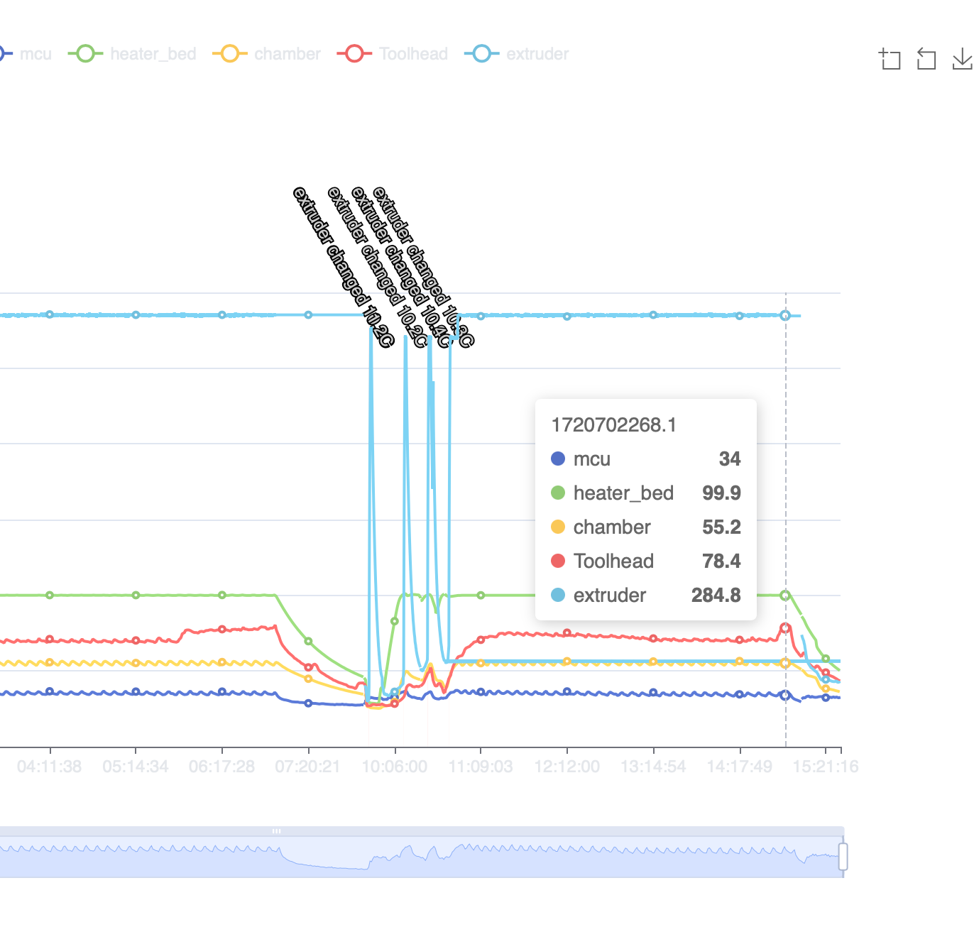

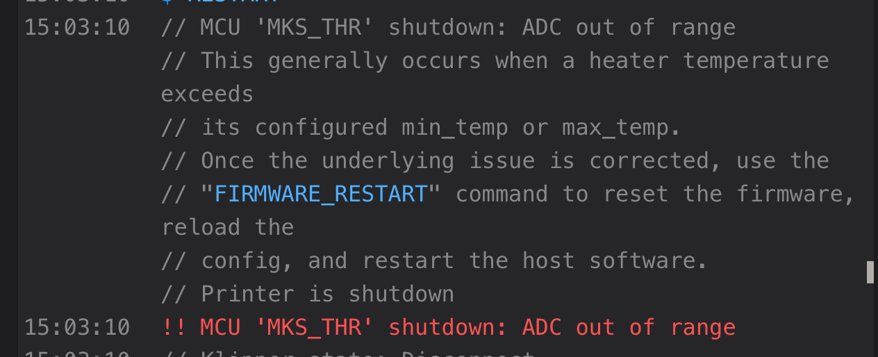

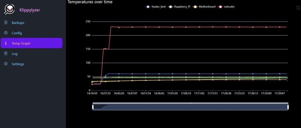

A nouveau des soucis de shutdown de la machine pour un problème de température de buse. Cette fois ci sur ma première machine.
Deux fois depuis hier soir avec l'erreur suivante.
Est-ce qu'il est possible de savoir quelle était la température juste avant le shutdown ?
Comme c'est sur le l'ABS / PC avec la hotend à 285°C, la chambre à 55°C et le plateau à 100°C, je me demande si cela ne cache pas autre chose.
Ce matin j'avais refait le PID à 280°C pour améliorer la stabilité de la hotend, mais à voir cela ne suffisait pas.
En tous les cas, à chaque fois que j'ai vérifié la température depuis avoir relancé ce matin, on oscillait de +/- 1°C, donc normalement ça ne devrait pas déclencher car c'est à partir de +/- 5°C que Klipper compte les erreurs.

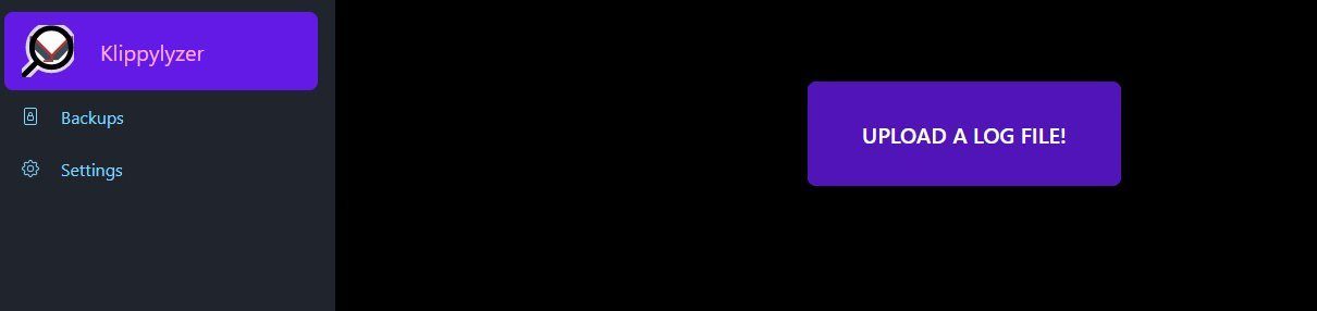

Peut-être que le journal (klippy.log), en le passant dans la moulinette klippylyzer permet-il de voir les températures ?
klippylyzer-upload.thumb.jpg.355c81b65f290f0db2a3d10c401e7bb0.jpg  klippylyzer-temp.thumb.jpg.58bf555d5a11c616d5511e4a87c1ac3d.jpg

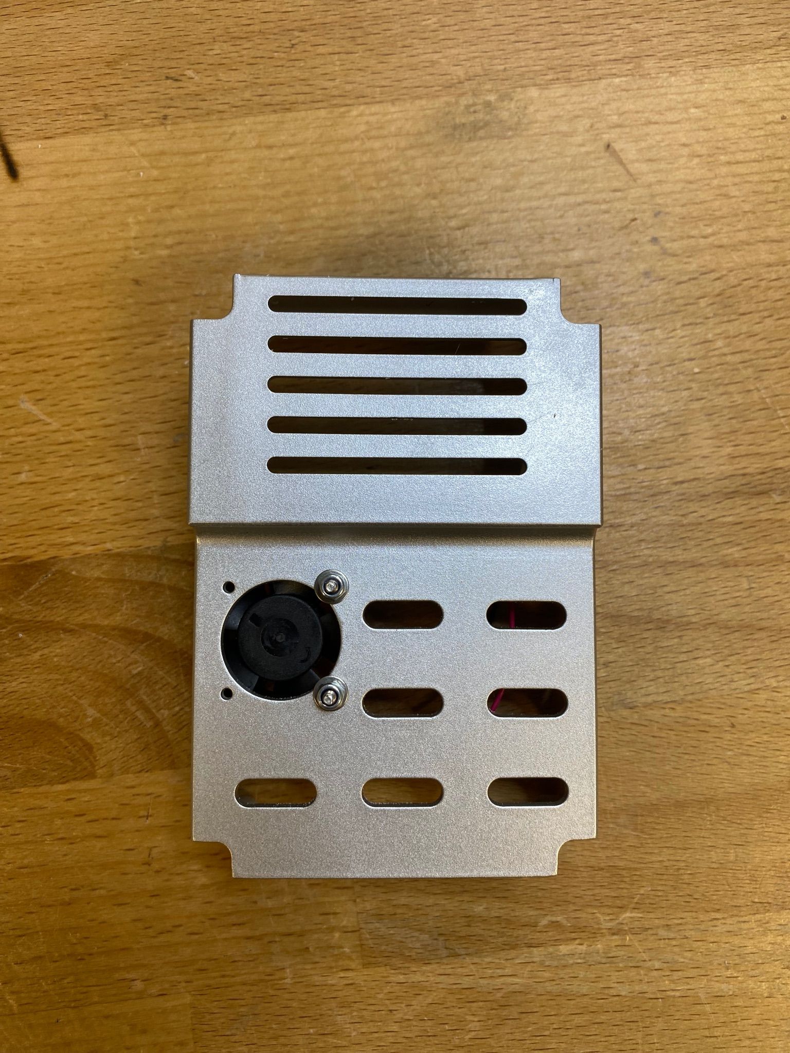

Le capot arrière est celui avec les aérations et le ventilateur ajouté ? si oui, ce ventilateur tourne ?
@fran6p Bien vu ! J'ai passé ma log klippy dans klippylyzer et le problème, pour les deux shutdown, est sur la température de la tête et non pas de la buse.
Je vais regarder du coté de la ventilation de la carte de la tête.
Éventuellement, tu peux aussi ajouter des radiateurs sur le TMC et le RP2040
Vérifie aussi la valeur de max_temp dans la section [temperature_sensor Toolhead] (chez moi, elle s'appelle Hotend) :

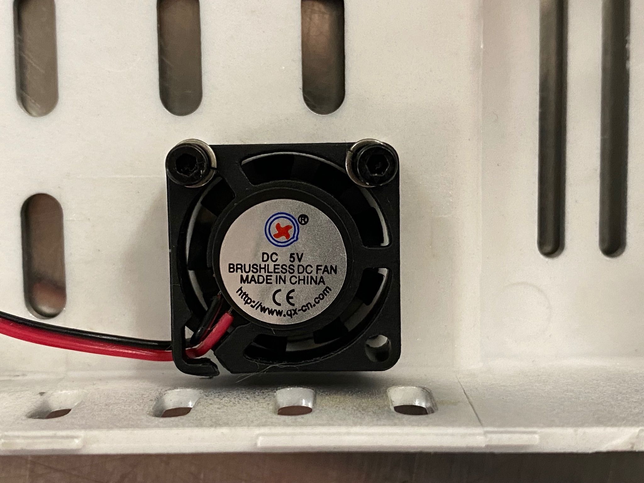

Après mon test "à vide" où il n'y avait pas eu de soucis, j'ai relancé en soirée le job. Une heure après, à nouveau un shutdown pour avoir dépassé la température de la tête d'impression.
J'ai regardé à nouveau le ventilateur et il avait "serré" avec la chaleur de l'impression hier soir et ne tournait presque plus.
Donc échange avec celui de l'autre X Max 3 et le job est relancé. A voir si ça tient tout le job. La température de la tête est pour l'instant de l'ordre de 65°C.

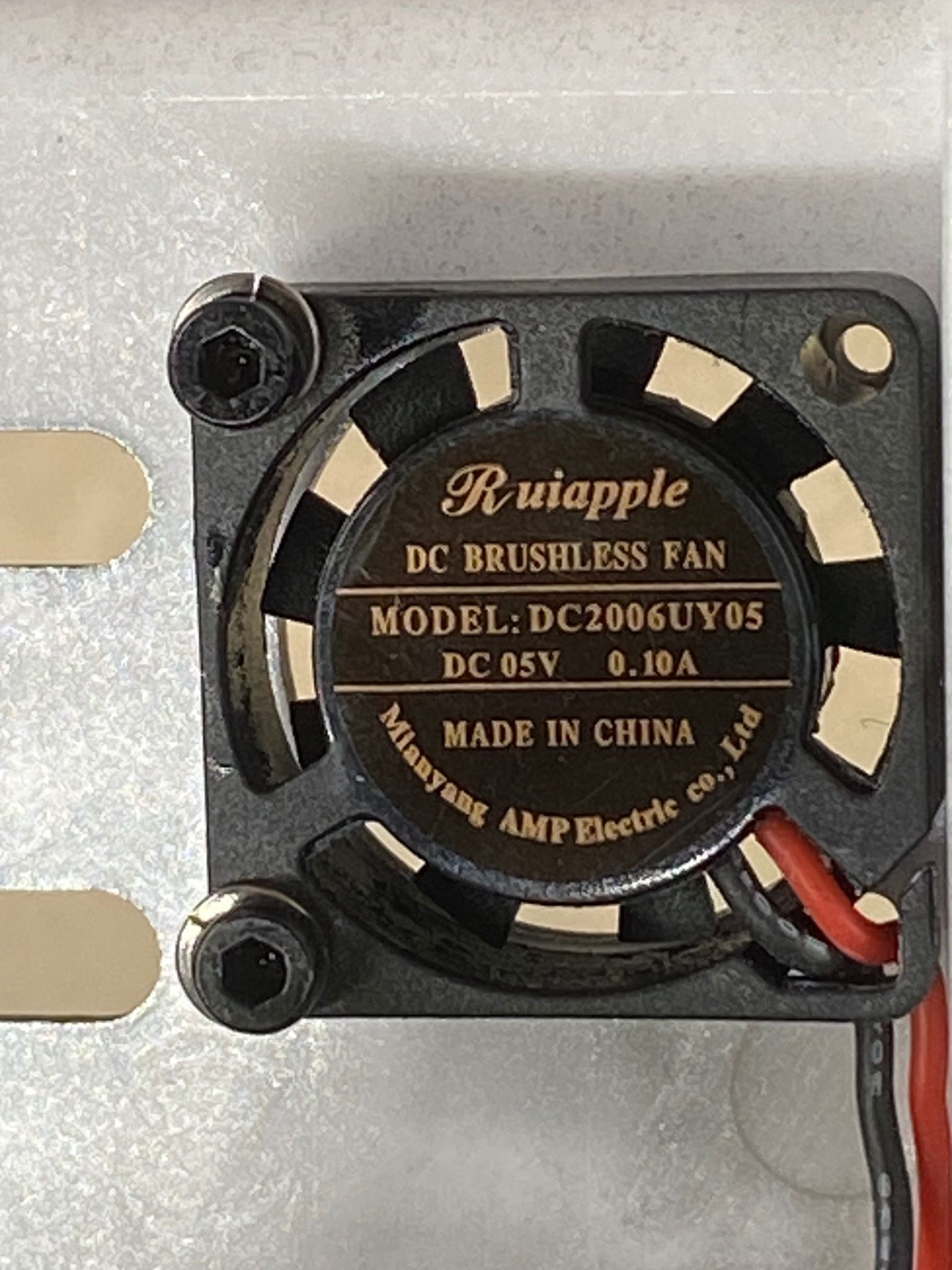

J'ai noté que les ventilateurs n'étaient pas les mêmes d'une machine à l'autre
Sur celle qui pose problème, c'est un qx-cn 2006. Pas de spécifications sur internet
Sur la petite dernière c'est un Ruiapple 20*20*6. On a les spécifications sur leur site et c'est un 1 CFM.
Vu les délais sur AliExpress, j'ai commandé des Sunon 20*20*8 en 5V ref MF20080V1-1000U-A99 chez RS. Arrivée mardi prochain et montage dans la foulée.
Même puissance consommée, mais un débit de 1.6 CFM. Donc 60% de plus en ventilation. Ils sont 1,5 mm plus épais que ceux d'origine, mais en retirant les rondelles, ca devrait passer. L'entraxe est légèrement différent (3/10emes) mais pareil ça devrait rentrer. Vendus sans connecteurs, donc un peu de sertissage à prévoir.

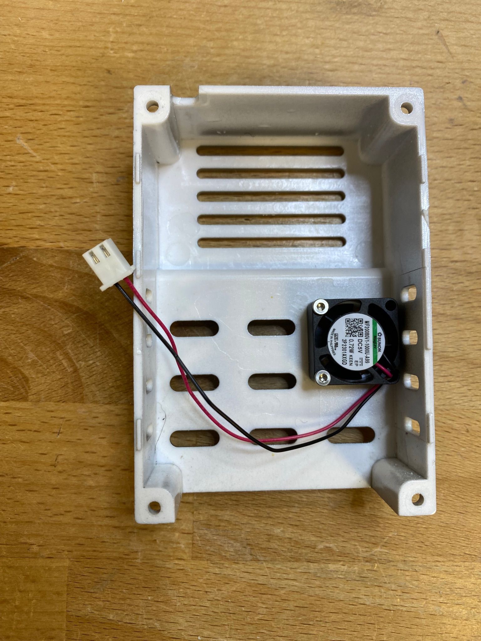

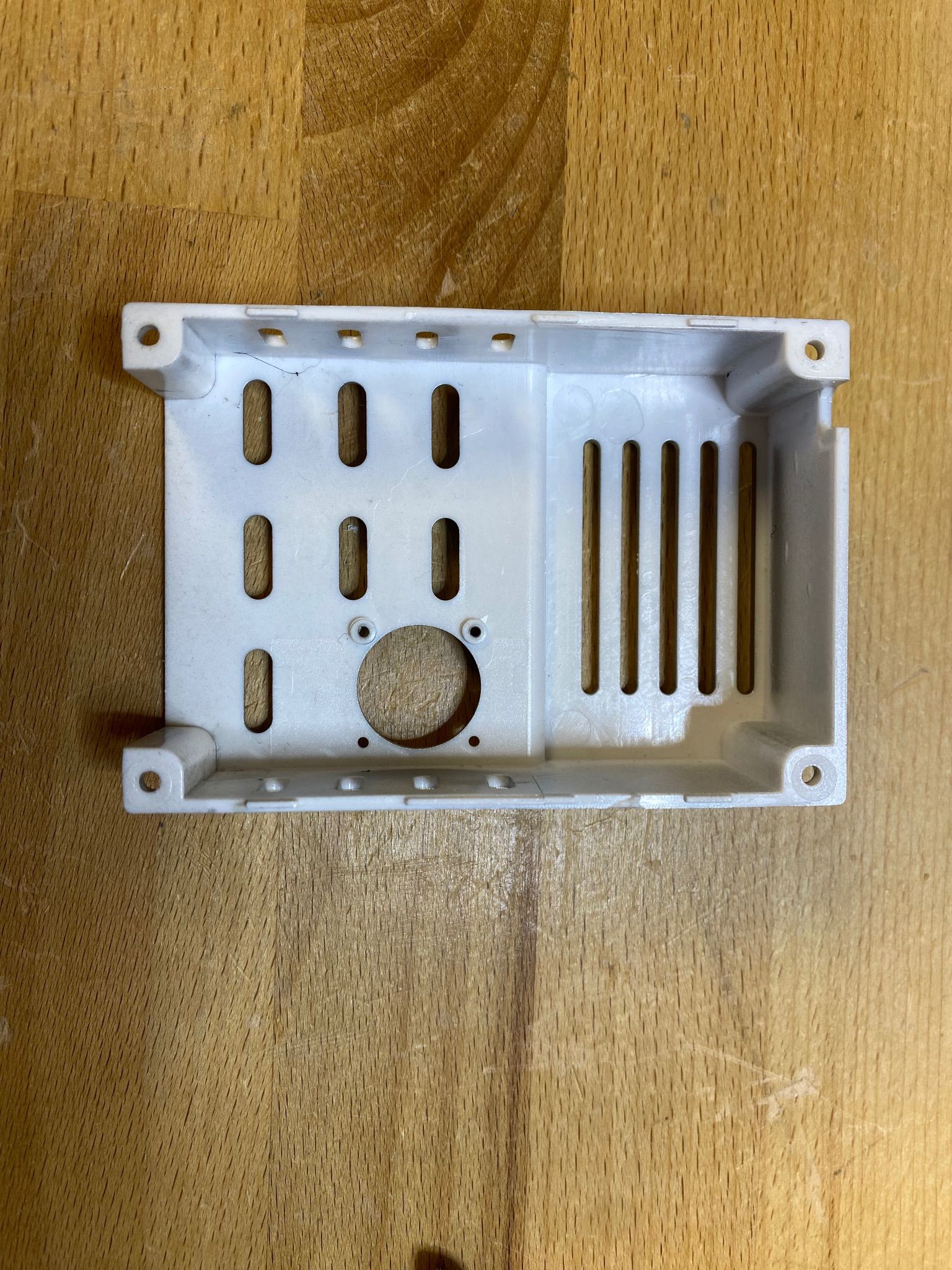

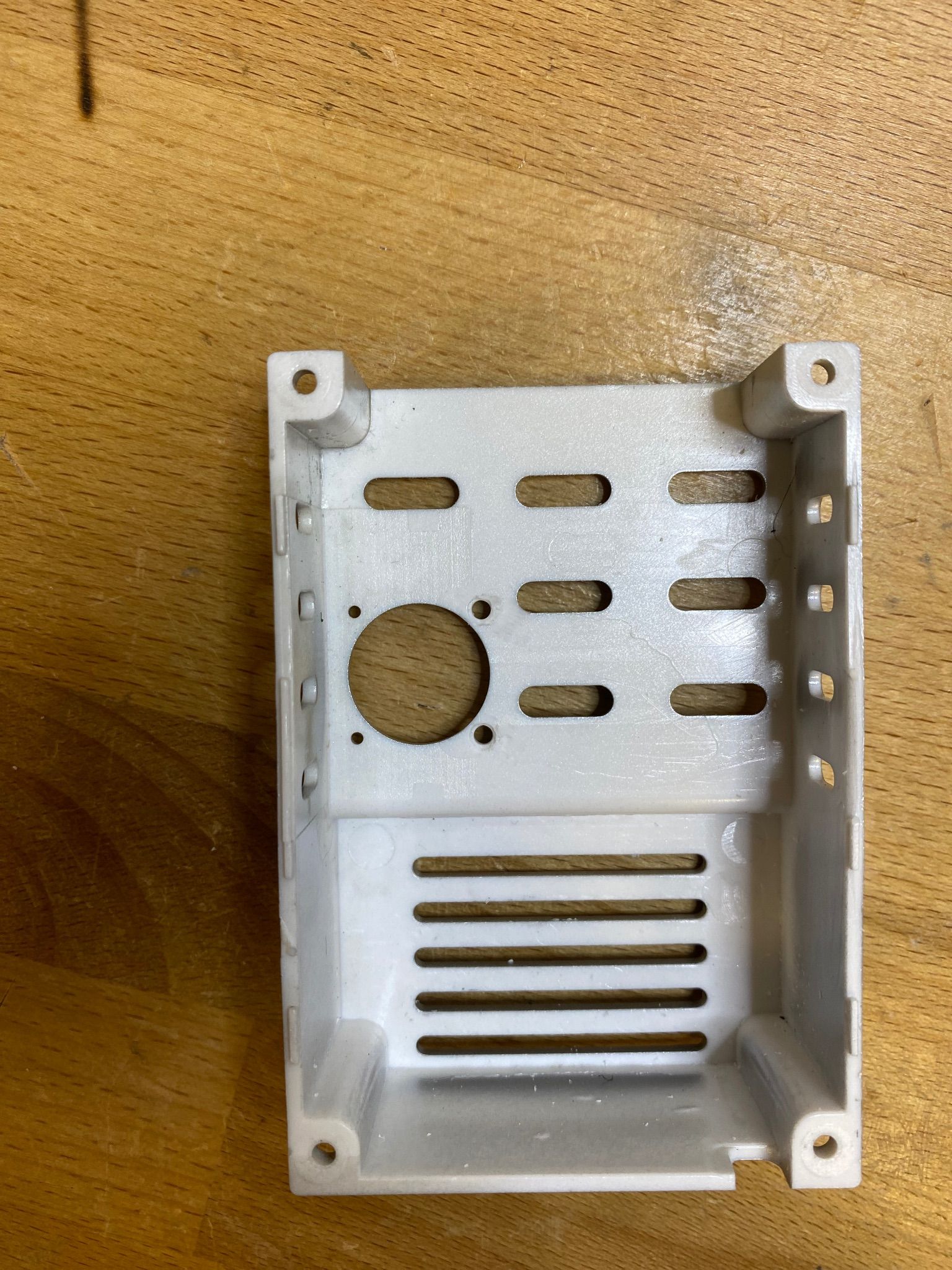

J'ai remplacé les ventilateurs de la tête d'impression de mes deux X Max 3 comme prévu.
Donc passage avec des Sunon ref MF20080V1-1000U-A99. Le débit est bien plus important et ça se sent.
Comme ils sont un peu plus épais, un peu de travail à faire pour les faire rentrer et avoir assez de distance avec le microprocesseur.
Suppression à la Dremel des deux petits bossages dans le capot arrière de la tête.
IMG_0545.thumb.jpeg.d160ff76ea0bb7ee5d585cbc5dce2955.jpegIMG_0546.thumb.jpeg.541d81353920f4e67995ee94e00a8bd6.jpeg
Et perçage à 2,4 mm des deux trous le plus au centre.
Fixation du ventilateur avec deux vis à tête fraisée longueur 16 mm + rondelle + écrou Nylstop diamètre 2. Des vis de longueur 14 mm passeraient tout juste mais pas dispo chez mon fournisseur de visserie (pourtant un gros distributeur).
Comme il y a du dégagement derrière la tête d'impression, pas de collisions possibles.
Il faut sertir les cosses pour le connecteur JST XH 2 pins après avoir coupé à longueur et étamé les fils (le 28 AWG c'est très fin...) et pas se tromper sur les polarités.
Coté bruit, pas de changement par rapport aux ventilateurs précédents.
Coté débit, c'est 60% en plus pour une consommation quasi identique.
Coté température, c'est maintenant plus proche de la température de la chambre.
Surtout c'est maintenant des produits réputés.

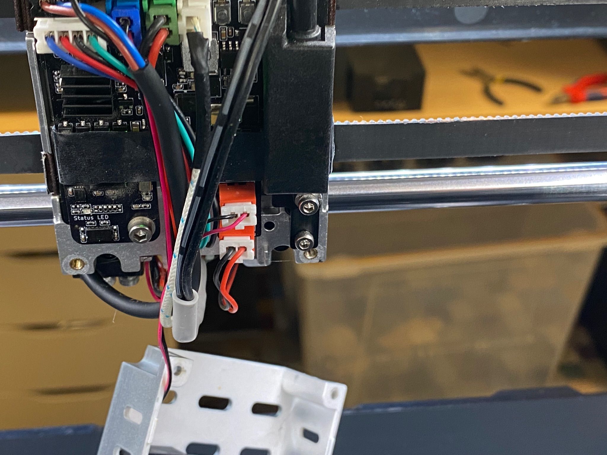

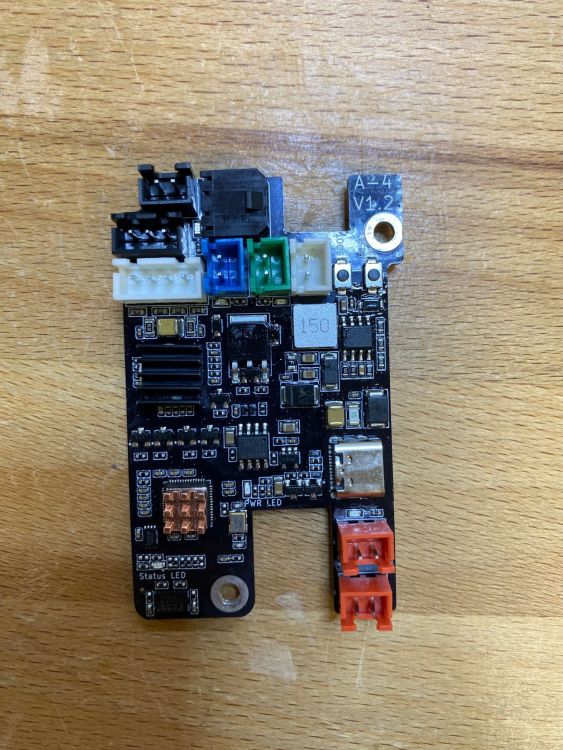

Je ressors mon post, car impression d'ABS PC et à nouveau un max temp error sur le Toolhead (MCU RP2040). Donc impression perdue.
Un petit passage sur Klippyliser pour confirmer que le RP2040 a atteint 80°C et bingo.
J'ai vérifié mon ventilateur et il fonctionne bien. Nouveau test et à nouveau max temp error....
En regardant de plus près le RP2040 n'est pas refroidi comme il devrait par le ventilateur arrière, il y a le strap de maintien du cable USB C qui est juste dessus
Pas très réfléchi de la part de Qidi, la solution pour tenir le cable USB C
Je l'ai décalé et j'ai gagné un peu en température sur le RP2040.
Est-ce que quelqu'un a déjà essayé sans le strap et juste la patte de maintien ? La connexion USB reste fiable ?
En regardant les caractéristiques du RP2040, il est donné pour une température max de 85°C. Donc modif du printer.cfg pour gagner 5°C, c'est déjà ça.
Modifié (le) par V3DP

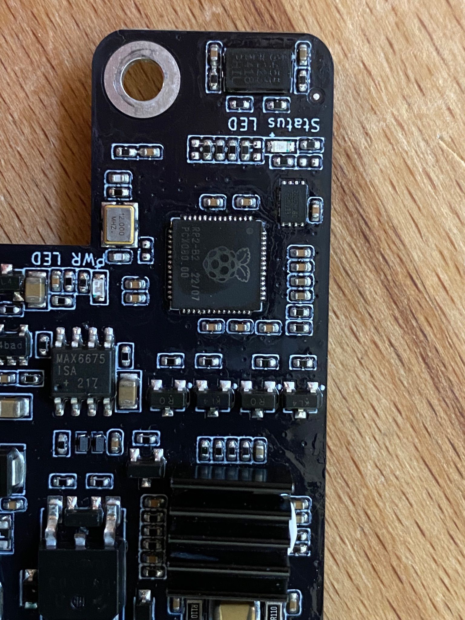

Bon j'ai regardé un peu plus loin, maintenant que ma production est terminée.
Premier point, cette machine affiche 10°C de plus au niveau du RP 2040 que mon autre X Max 3 alors qu'elles sont au repos depuis quelques heures l'une à coté de l'autre
En démontant la carte fille pour la nettoyer des poussières, je l'ai passée à l'alcool isopropylique et j'ai vu qu'il y avait une sorte de vernis qui recouvrait presque toute la carte et le RP2040. Bof pour la conductivité thermique. On en voit des traces sur le RP.
Je vais regarder pour mettre un radiateur sur le RP2040, mais en mesurant l'espace entre le ventilateur et le processeur, il n'y a que 2,9 mm .... Je vais chercher un radiateur de 2 mm d'épais.
J'ai pris le parti de retirer la bande en caoutchouc qui tient la fiche USB C. A la place, j'ai mis un morceau de caoutchouc plus épais entre la petite patte plastique et la fiche USB C pour bien la caler. On verra si ca tient bien lors des impressions.

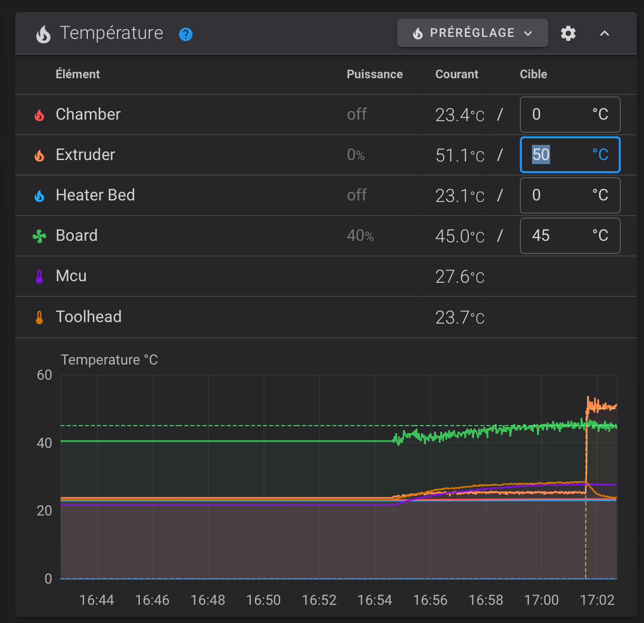

J'ai reçu mes radiateurs cuivre de 6 * 6 * 3 mm et l'adhésif conducteur qui vont bien.
Un petit peu de meulage pour ramener le radiateur + adhésif à 2,8 mm de haut, sinon on touche le ventilateur.
Nettoyage du RP2040 et pose du radiateur.

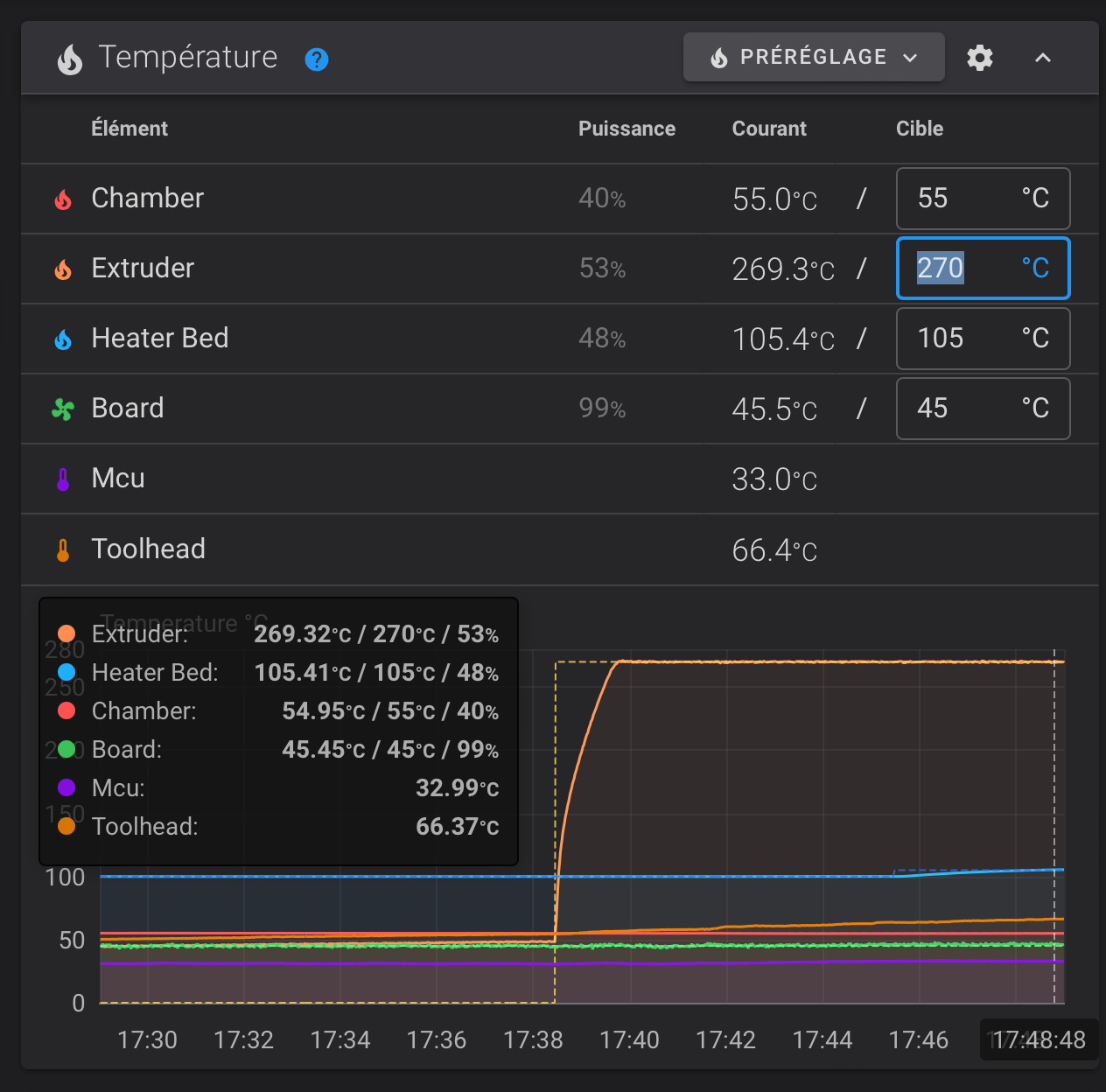

Alors machine en standby, juste l'extrudeur à 50°C pour déclencher le ventilateur on a quasi la température de la chambre. On voit bien la chute avec la mise en route du ventilateur.
Et dans les conditions d'impression de l'ABS / PC (la tête est à 3 mm du plateau, ce qui a une influence), on a gagné une bonne dizaine de degrés sur le Toolhead par rapport au job que j'ai fait fin de semaine.
Donc positif pour moi.
Je vais quand même garder la limite du RP2040 à 85°C au moins dans un premier temps.

Oui, ca part bien à l'alcool isopropylique à 99%. En fait il y en a sur toute la carte.
Je viens de faire la modification sur mon autre X Max 3 et pareil pour le vernis. A voir il n'a pas d'impact sur la température mesurée car la sonde est intégrée à la chip, mais ca a un impact sur le refroidissement.
