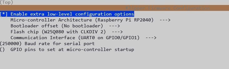

Pourrais-tu tester en modifiant dans le menuconfig: la ligne «Communication Interface» pour utiliser le mode UART comme ci-dessous :
Pour au final avoir :
Sauvegarder, préparer le firmware:
make -j4
Le firmware préparé sera à nouveau un klipper.uf2, il faudra le flasher via le passage en mode émulation de stockage du RP2040, en débranchant le câble de communication UART, branchant le câble USB (à faire imprimante éteinte) puis en pressant le bouton BOOT jusqu'à passer le RP2040 dans le mode «correct» (tu connais la procédure désormais 😄 ).

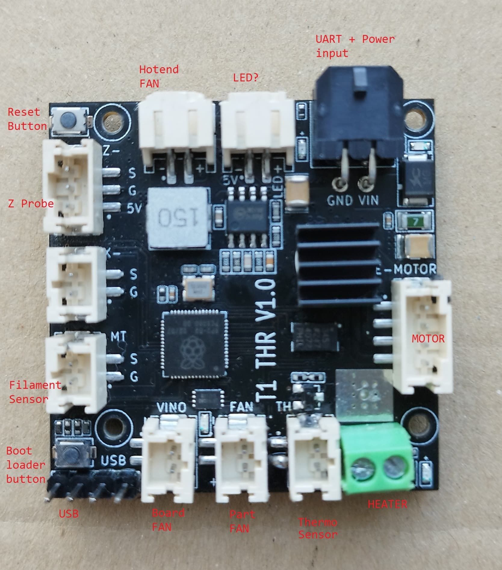

Au cas où le RP2040 ne soit pas en mode émulation, tu peux tester la combinaison de pression sur les boutons BOOT / RESET :
  • presser BOOT,
  • le maintenir enfoncé,
  • presser RESET,
  • relâcher les boutons
Le bouton RESET est en haut de la carte (BOOT en bas) :
Une fois le firmware flashé, éteindre, débrancher le câble USB, rebrancher le câble UART, allumer et croiser les doigts, serrer les fe…es, prier St Murphy, allumer des cierges, faire appel au marabout du coin

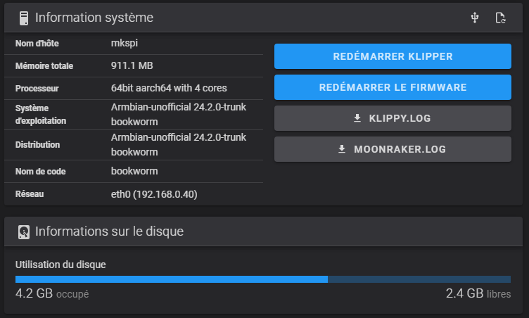

@fran6p apparemment @bistory test aussi la même version d'Armbian que nous https://www.facebook.com/groups/868971071459953/user/61555013783996 je lui ai posé la question pour savoir quelles options il utilise avant de compiler on verra bien si il répond
Je commence à sécher 😞 Je suppose que tu as bien re-préparé le firmware (RP2040, UART0 gpio0/gpio1).

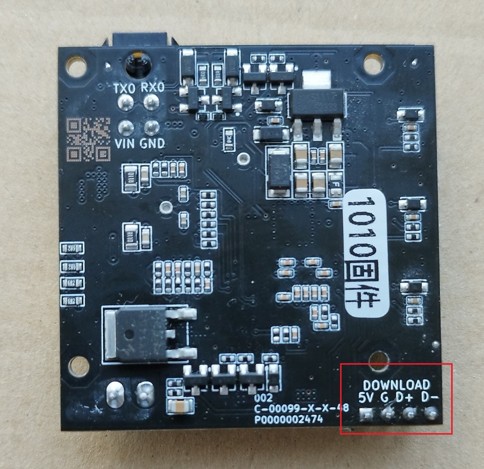

Pour la connexion du pseudo câble USB sur la tête, j'ai trouvé une image du PCB arrière qui montre comment doit se faire la connexion :
Donc de l'autre côté, si je ne me trompe pas (de gauche à droite) : D-, D+, GND, 5V. C'est bien ainsi que ton câble USB est connecté?
oui pour souder la prise il a fallu que je démonte la carte c'est par rapport à ça que j'ai mis les fils dans le bon ordre

Il est possible normalement d'installer le firmware sur le RP2040 en utilisant l'ancienne méthode.
La préparation du firmware ne change pas:
=> Préparer via menuconfig (RP2040, No bootloader, etc.)
[*] Enable extra low-level configuration options
Micro-controller Architecture (Raspberry Pi RP2040) --->
Bootloader offset (No bootloader) --->
Flash chip (W25Q080 with CLKDIV 2) --->
Communication interface (????) --->
USB ids --->
() GPIO pins to set at micro-controller startup

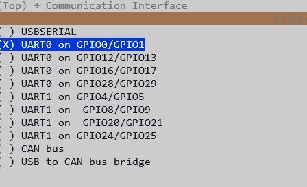

Pour la ligne Commucation interface, c'est là que je ne sais pas vraiment quoi utiliser (USB si la carte était utilisée ensuite uniquement via USB sinon UART (plutôt GPIO0/1) sans en être certain car le schéma électronique n'est pas disponible 😞 )
Après la configuration, appuyez sur q pour quitter, sélectionnez Oui / Yes lorsque invité à sauvegarder.

Bizarre, cette affaire de carte utilisant des contrôleurs différents d'après @bistory 🤔.
Makerbase avec ses cartes MKS-THR (36 ou 42) utilise des Raspberry Pi RP2040. Cela m'étonnerait fortement que Twotrees ait demandé une version (deux versions en fait si TomBasement dit vrai) de leur carte à Makerbase (celle de Qidi est aussi fabriquée par MKS avec un contrôleur RP2040)
De toute façon si c'était un STM32 utilisé en lieu et place du RP2040, ce ne serait certainement probablement pas celui qu'il a utilisé (STM32F401) pour préparer son firmware (déjà erroné pour la carte principale un STMF402 au lieu du STMF407) mais plutôt un STM32F072 ou encore un STM32G0B1 (comme de nombreuses cartes CAN (BTT, MellowFly, Huvud, …)
Je vais cette après midi tester les 2 on verra bien 😉

Bon maintenant une bonne nouvelle 😎 ça a fonctionné et klipper est démarré, je crois que je vais aller mettre un cierge au pied de la status de Saint Fran6p 😉
Maintenant ça communique avec la tête j'ai les températures
J'ai d'abord compilé avec l'option USB et après avoir fait
mks@mkspi:~$ make flash FLASH_DEVICE=2e8a:0003
make: *** Aucune règle pour fabriquer la cible « flash ». Arrêt.
j'ai donc recompilé avec l'option UART et là j'ai eu ça
mks@mkspi:~/klipper$ make flash FLASH_DEVICE=2e8a:0003

Quelques infos complémentaires pour prouver que l'on est bien sur la version d'Armbian Bookworm  😉
Le réglage du lit automatique, le nivellement fonctionne il faut que je regarde le réglage du Zoffset et les réglages vibratoires car ça c'était lancé depuis l'écran

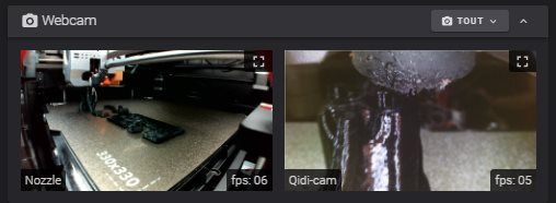

Si la caméra est «compatible» V4L, tu peux au lieu du /dev/videoX utiliser le périphérique retourné par ( ls -l /dev/v4l/by-id/ | grep index0 ) => la caméra dans ce cas aura toujours le même périphérique même en changeant l'emplacement de connexion sur un des ports USB et en plus ça affiche le lien symbolique du /dev/videoX 😉
Exemple, toujours sur ma XM3 (j'ai deux caméras connectées 😉 ) :
Citation
mks@mkspi:~$ ls -la /dev/v4l/by-id/ | grep index0
lrwxrwxrwx 1 root root  12 13 juil. 18:17 usb-Mintion_NZC_Mintion_NZC_SN0001-video-index0 -> ../../video3
lrwxrwxrwx 1 root root  12 13 juil. 18:17 usb-SYX-231020-J_HD_Camera-video-index0 -> ../../video5
Il faudra une fois Crowsnest réglé, ajouter la caméra dans l'interface Web (Fluidd / Mainsail ) pour qu'elle affiche son flux :

Salut @fran6p, en effet, il y a une erreur dans ma doc sur la THB, c'est bien un rp2040, je ne l'ai pas reflash lorsque j'ai fait le guide et il y a plusieurs mois qui se sont écoulés entre le moment où j'avais mis à jour Klipper et le moment où j'ai écrit le guide 🙂
Je vais le mettre à jour ASAP !
