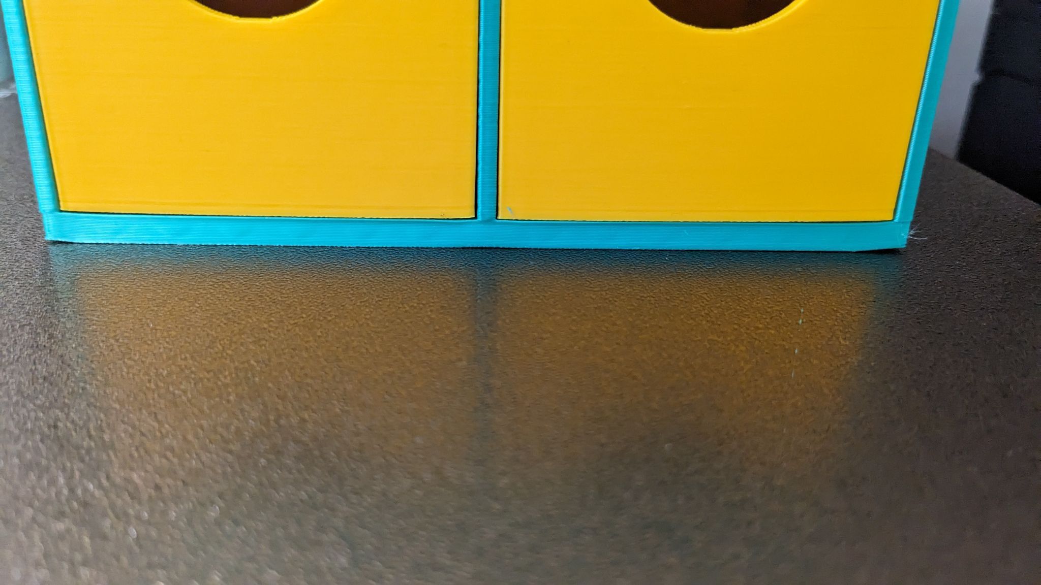

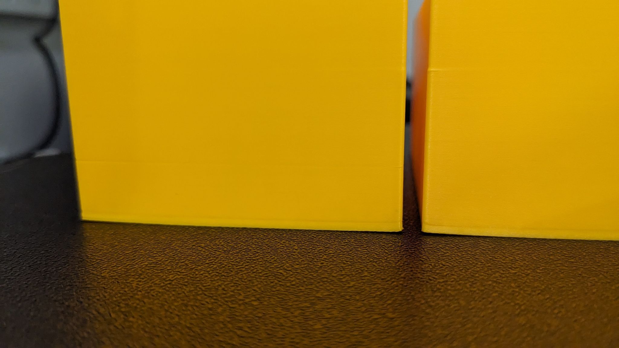

Je me permets de continuer sur ce post, car il m'arrive le même problème.
Au départ je pensais que cela venait du filament "JAYO" comme @playzir, mais non avec un filament bambu lab c'est pareil j'ai du warping.
Configuration Bambu lab A1, filament PLA Bambu( filament jaune) ou JAYO (le vert), bed à 65°C, plateau PEI texturé fourni avec la A1. Pièce fermée, sans courant d'air entre 17 et 20°C. J'ai même eu un léger décalage de couche avec un modèle en particulier, mais là je me demande si cela ne vient pas du fichier STL.
Voilà quelques photos pour le warping :

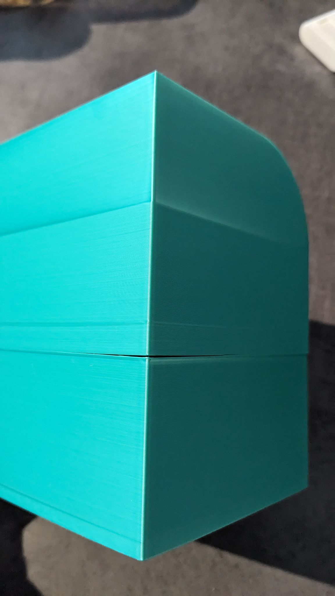

Décalage de couche :
@playzir La manipulation du tramming a résolu ton problème ?
Le truc auquel je prête attention maintenant et dont je ne faisais pas attention au début, c'est quand elle va se mettre à imprimer, elle monte la tête de l'axe tout en haut et ça fait un bruit bizarre. Je ne me souviens plus si elle le faisait au début.

bonsoir @Delirium6 plateau sale et / ou température plateau trop élevé, 65 pour du Pla c'est trop tu dépasses ces capacités de résistance à la chaleur 😉
Mais 65°C, c'est ce que met Bambu studio par défaut sur la Ender 3 sur plaque en verre j'étais à 50°C. Plateau sale possible, on peut le laver au liquide vaisselle c'est bien ça? @pjtlivjy Tu conseillerai de le laver tous les combien ?
oui mais c'est beaucoup 60 c'est déjà un max. Oui au liquide vaisselle et à l'eau bien chaude. De manière générale générale je le lave à chaque changement de filament mais aussi à chaque impression pour certains filaments plus sensible au warping ABS, PA
as tu calibré ce filament Jayo ?
partage ton fichier si tu veux qu'on le regarde de plus prêt 😉

Salut, Oui cela a bien réglé mon problème ! c'est un peu chiant a faire mais ça a réglé le problème.
Le tuto de bambu n'est pas très clair sur la distance a avoir entre la buse et le plateau du coup j'ai utilisé la bonne vielle technique de la feuille de papier.
J'espère que ça t'aidera !!

@playzir Ah cool merci, curieux que cela bouge comme cela quand même. Et tu as changé la température d'impression ? J'ai lu le tuto, oui la feuille de papier ils en parlent ou ticket de caisse plutôt ?, mais il n'y a que 3 vis sur le plateau pour régler je trouve ca bizarre. Tu l'as lancé deux fois la procédure ?
Il y avait un gros écart ?

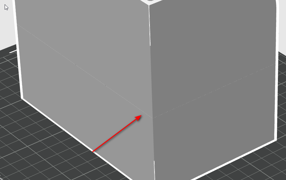

@pjtlivjy Ok merci, tu pourrais m'expliquer ce qui n'allait pas, comment tu as fait pour le réglet et ce que cela engendré ?
Quand tu dis ce n'est pas lié, pour le warping ok je comprend, mais la couche au entre les deux niveau de pièce non plus ?

@Delirium6Le but est de calibrer le filament avec tour de temperature, réglage du débit et pressure advance (coefficient K)... comme on le ferait sur une imprimante qui n'aurait pas ces options. Une fois fait toute aide dite automatique est la bien venue. C'est mon raisonnement et à l'heure actuelle je ne suis pas déçu sur la qualité de mes impressions bien qu'il faille décocher ou changer quelques options dans Orca slicer et surtout ne pas hésiter à faire des tests...
Lors du démarrage de l'impression je coche toutes les options sauf le timelapse.
J'ai eu du warping au début car j'ai tenté une première couche à 55 degrés puis 60 avec décollement de l'objet donc je laisse 65 pour la première et 60 pour le reste et tout ce que je fait entre chaque impression est un coup d'alcool isopropylique avec un chiffon microfibre....
Ensuite si les problèmes persistent et on me l'a assez répété 😆 lui faire  une bonne maintenance graissage, tension des courroies, resserrage de toutes les vis... en suivant le wiki de Bambu lab.
Bref il faut pouvoir éliminer en tout logique tout ce qui pourrait influencer  ces échecs qui viennent gâcher notre journée.
Mais tout ceci c'est comme l'informatique ce n'est pas une science exacte🤪 d'autres plus calés que moi pourront t'en dire plus !!!

Il y a 4 heures, Delirium6 a dit :
en fait quelques arêtes non jointives (4), des normales inversés (6) et du coup ça change les vertex (+186) et le nombre de triangle (+368)
avec n'importe quel logiciel pour travailler un mesh 3D, j'utilise principalement Meshlab et Meshmixer
sur le warping non aucune incidence pour le reste pas impossible car forcément le tranchage d'un STL avec des erreurs peut engendrer des problèmes car certains trancheurs réparent à leur façon mais sans forcément préciser comment 🙃

il y a 14 minutes, pjtlivjy a dit :
Ok merci, à part un peu freecad, je ne sais pas utiliser les mesh 3D
Ok ça roule, pour le warping c'est sur, pour le reste à tester donc.
