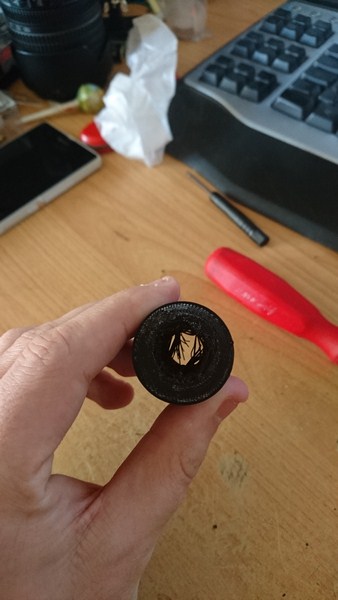

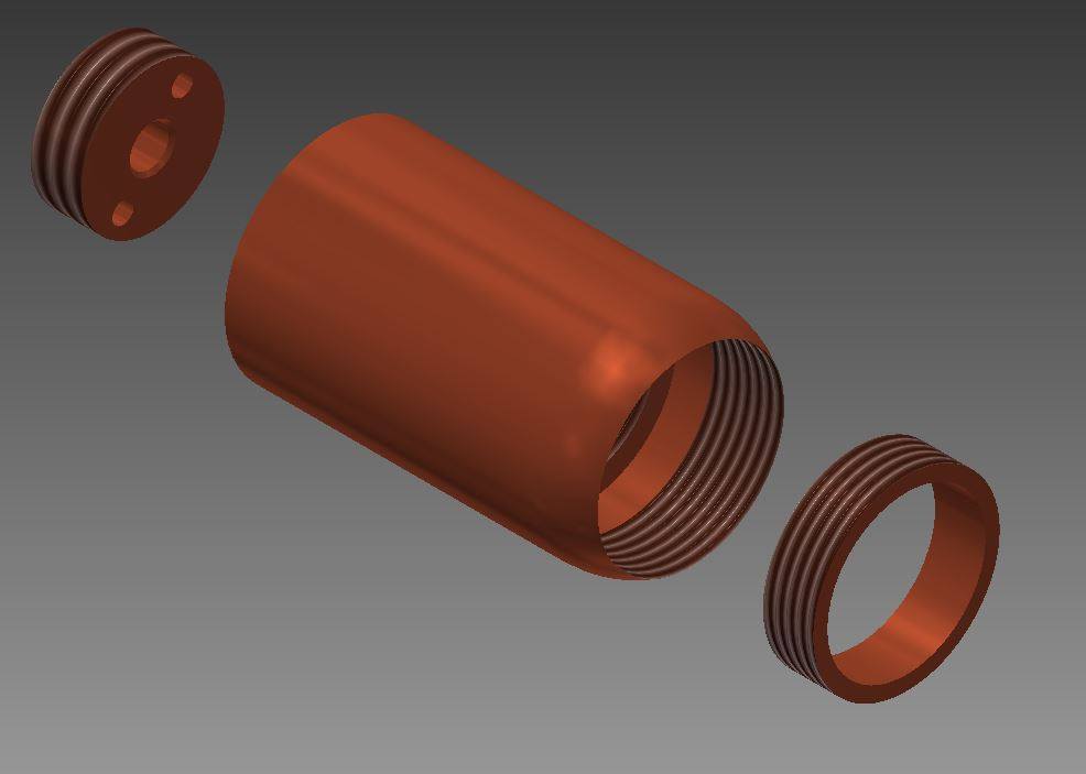

Naudnaud Posté(e) Décembre 3, 2016 Partager Posté(e) Décembre 3, 2016 Bonjour J'ai une UP Mini ! Pour un petit projet perso, j'ai fait une pièce avec deux taraudage. M26X1.5 et M20X2.5 Et deux bague qui vont se visser dedans: Pour l'impression des deux bague, j'ai aucune problème. Par contre j'ai un problème sur la pièces principale. L'imprimante me fait des "échafaudages" dans les filets, ce qui rend la pièces inutilisable, vu que j'arrive pas à enlever tout ce qui gêne. Savez vous comment je peut faire pour ne pas imprimer les échafaudages ? Sachant qu'il ne m'en crée pas sur les deux bagues. Merci de votre aide !! bonne journée ! Lien vers le commentaire Partager sur d’autres sites More sharing options...
La Bidouille Posté(e) Décembre 3, 2016 Partager Posté(e) Décembre 3, 2016 Hello Il faudrait que tu nous donnes une photo du résultat du print plutôt que la représentation de la modélisation.... Cela serait plus ...causant. Les causes peuvent être multiples Lien vers le commentaire Partager sur d’autres sites More sharing options...

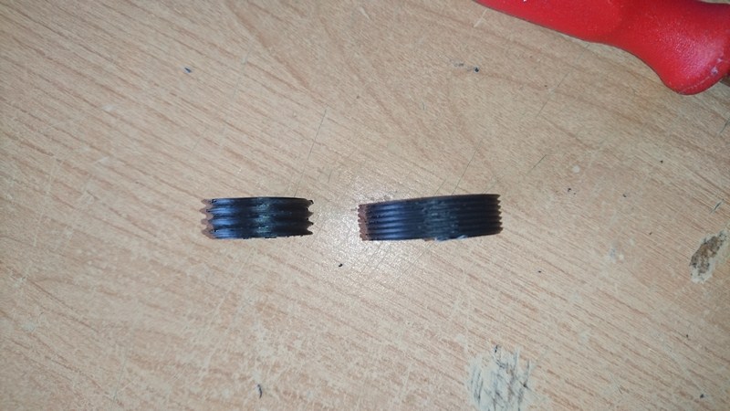

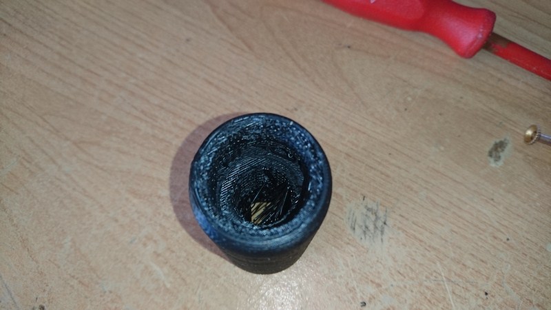

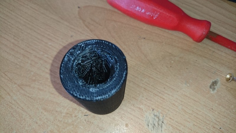

Naudnaud Posté(e) Décembre 3, 2016 Auteur Partager Posté(e) Décembre 3, 2016 J'ai fait quelque photos: J'ai tenter d'enlever le surplus, mais j'arrive à rien. Lien vers le commentaire Partager sur d’autres sites More sharing options...
Mysterick Posté(e) Décembre 5, 2016 Partager Posté(e) Décembre 5, 2016 Essaie de régler ton extrudeur aux petits oignons avant de continuer, il y a pas mal de tutos pour ça. C'est important pour ce qui est d'imprimer des pièces à fonction mécanique. Essaie de baisser ta température un chouilla / augmenter ton retract. Aurais tu imprimmé avec des supports ? Lien vers le commentaire Partager sur d’autres sites More sharing options...
skara77 Posté(e) Décembre 5, 2016 Partager Posté(e) Décembre 5, 2016 ça ne serait pas plutôt ton logiciel d'impression qui crée des supports entre chaque pas de dents ? regarde au niveau des paramètre section "supports" Lien vers le commentaire Partager sur d’autres sites More sharing options...
gisclace Posté(e) Décembre 5, 2016 Partager Posté(e) Décembre 5, 2016 Bonjour, Si tu utilises cura, active le mode "Mode de détours" afin que ta buse soit toujours au dessus de parties imprimer et éviter ainsi éviter d'augmenter la rétractation pour améliorer ton soucis. Lien vers le commentaire Partager sur d’autres sites More sharing options...
Naudnaud Posté(e) Décembre 5, 2016 Auteur Partager Posté(e) Décembre 5, 2016 Hello Malheureusement je ne peut rien toucher, c'est tout gérer automatiquement via le logiciel de la UP! Je peut utiliser cura avec mon imprimante ? Lien vers le commentaire Partager sur d’autres sites More sharing options...
Nilso Posté(e) Décembre 5, 2016 Partager Posté(e) Décembre 5, 2016 Salut, Comment positionnes tu les pièces à imprimer (Je suppose les bagues à plat et le cylindre vertical ...) ? Si tu à la possibilité d'imprimer à partir d'une SD card ou d'un PC connecté USB, tu peux utiliser n'importe quel logiciel (Cura, Slic3r, Simplify 3D, etc ...) pour générer un ficher gcode. Cela demande toutefois de mettre les bons paramètres pour ton imprimante dans la config desdits logiciels. . Lien vers le commentaire Partager sur d’autres sites More sharing options...
Naudnaud Posté(e) Décembre 5, 2016 Auteur Partager Posté(e) Décembre 5, 2016 Tout à fait, bagues à plat, et cylindre debout. Je vais voir si cura détecte mon imprimante, Lien vers le commentaire Partager sur d’autres sites More sharing options...
gisclace Posté(e) Décembre 5, 2016 Partager Posté(e) Décembre 5, 2016 Sans savoir lire le gcode ça va être compliqué pour elle de l'utiliser Du coup avec le soft propriétaire, tu peux jouer sur le retract et la température à quel point ? Lien vers le commentaire Partager sur d’autres sites More sharing options...
