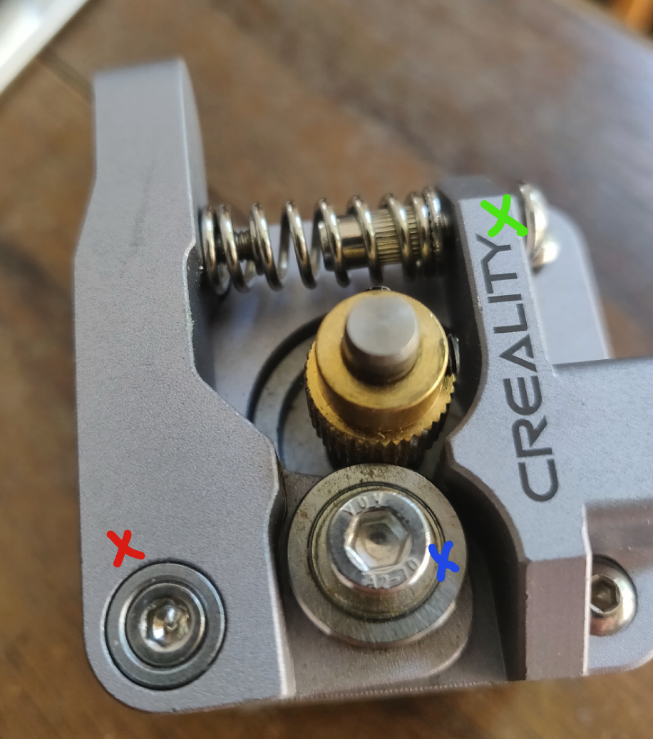

Si j'ai bien compris, tu as changé ton extrudeur par un en métal ?
(en plastique avant) ?
il doit ressembler à la photo ci-dessous, peut-être en rouge.
Quelques points à vérifier :
  • Appuie sur le levier pour écarter les deux roues (la crantée et celle à gorge), celle à gorge doit pouvoir tourner librement avec un doigt
autrement desserre la vis croix bleu, si cette roue est dure à bouger plus un filament bien serré, cela peut bloquer le moteur.
Buse à température d'extrusion 185° C, en écartant les deux roues  et sans filament tu peux vérifier que le moteur tourne ou pas ;
si sans aucune pression la roue crantée laiton ne tourne pas lors d'une commande d'extrusion à chaud, cela ne vient pas de la partie haute de l'extrudeur.
  • vérifier aussi que la vis croix rouge au serrage ne bloque pas le levier
  • en tournant la vis de réglage verte, qui règle la pression sur le filament, si c'est trop serré tu peux bloquer le moteur.
  • regarde aussi c'est le montage ressort et vis côté vert est comme sur la photo.

Merci beaucoup je vais appliquer les conseils parce que malgré le fait que cela marche j'ai l'impression que c'est fort serré
