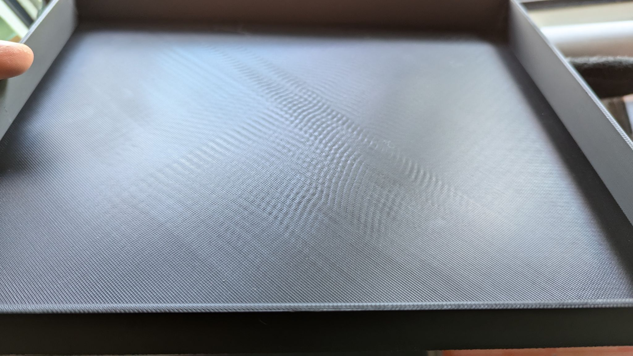

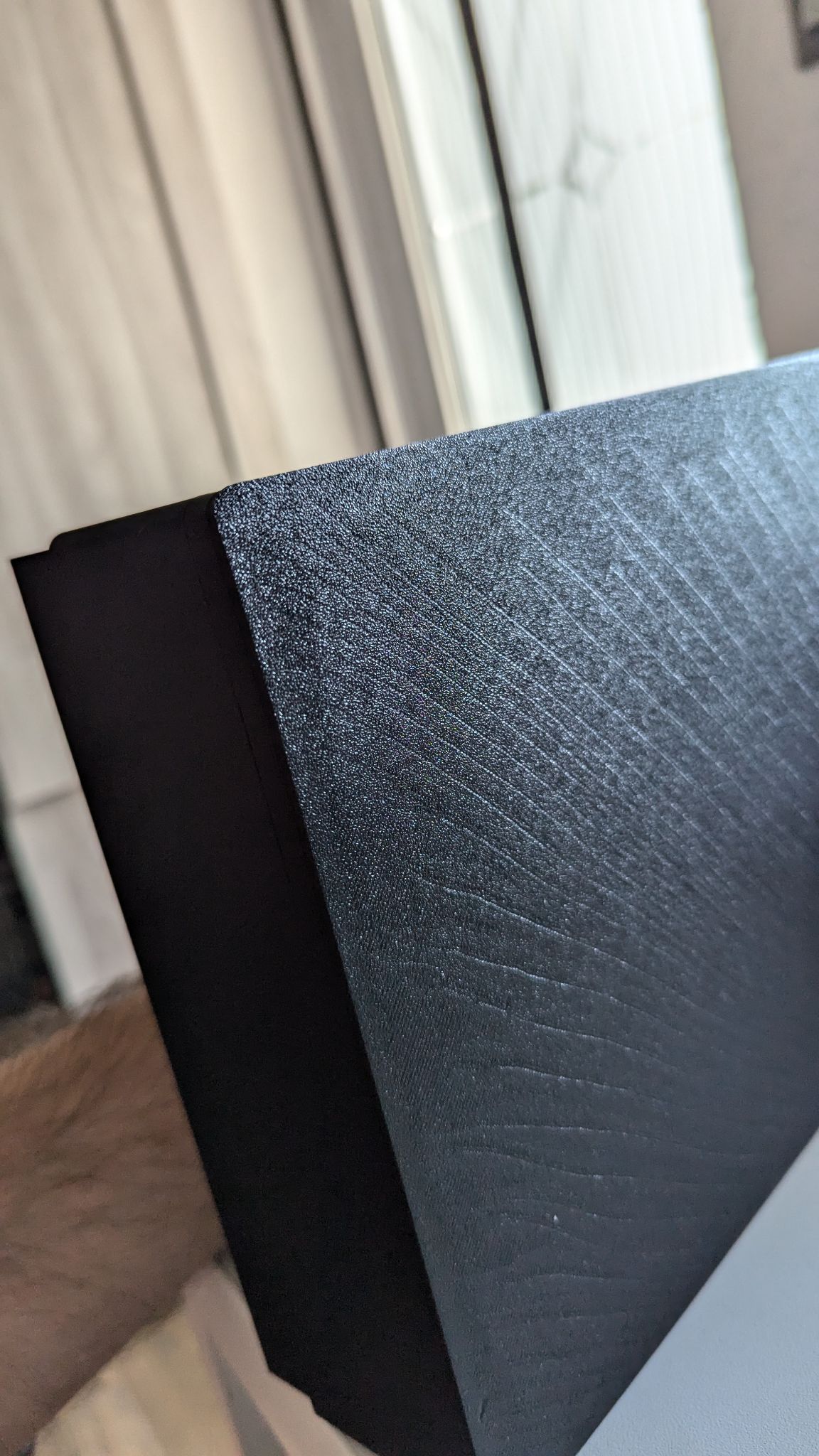

Epsilon Posté(e) Aout 3, 2024 Posté(e) Aout 3, 2024 Bonjour a tous, J'ai de léger petit soucis concernant mes impressions sur les coins de mes impressions. Lors de l'impression d'une boite de rangement d'un jeu de société, je me suis aperçus que les coins remontait. Je ne pense pas a un problème d'adhérence car le bed est a 60° et que toute la pièce adhère parfaitement bien. Je précise que je fais un nivellement automatique a chaque impression pour être sur du nivellement. La machine est STOCK, aucun changement n'a été apporté a cette dernière excepté les MAJ de QIDI TECH et le nivellement manuel lors de son lancement et récemment. Les profils sont ceux apporté par QIDI et légèrement modifié par mes soins concernant les températures pour mon filament utilisé ainsi que le motif de remplissage en giroïdes (j'ai lu que c'était mieux d'utiliser ce type de remplissage). Le décalage que vous voyez que la première photo je pense que c'est dû a une attente d'un remplacement de filament. De ce fait je pense qu'il a eu du mal a refusionner avec la couche du dessous... Avez vous des conseils/astuces pour limiter ses phénomènes? J'ai encore beaucoup de choses a apprendre avec l'impression 3D xD J'ai aussi remarqué lors de l'impression du couvercle que les motifs à l'intérieur de la boite était imparfaite sur le milieu. Savez vous d'où viendrais ce problème? Je vous remercie par avance pour votre aide

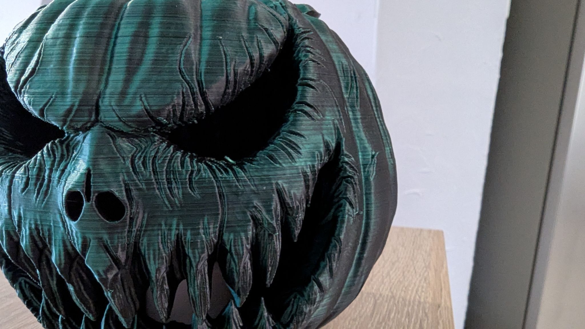

hyoti Posté(e) Aout 3, 2024 Posté(e) Aout 3, 2024 Je n'ai pas de Qidi : Pour la dernière photo, je pencherais pour l'effet d'une première couche un peu trop écrasée ou et un flow un peu fort. Pour le coin qui se soulève sur une pièce de grandes dimensions, un peu de warping. solution si tu as la place mettre une bordure de 6-8 à 10 mm de largeur. ( ou pastille anti warping) si PLA ne pas monter trop vite la ventilation du filament à 100% ( mettre à 5 ou 6 mm en progressif ) Tu fais le leveling sur combien de points ? peux tu l'augmenter ? Pour la première photo, cela peut être la raison de la ligne. 1
Epsilon Posté(e) Aout 3, 2024 Auteur Posté(e) Aout 3, 2024 Merci pour ta réponse Je vais essayer tes recommandations concernant le problème de Warping. Utilisant QIDISlicer, je vais mettre en place un brim pour voir si ceci résout le probleme. Concernant le leveling, il fait un leveling sur 25 points si je dis pas de bêtises, je ne pense pas pouvoir augmenter ceci ou alors je ne suis pas au courant. Si quelqu'un a une X-MAX 3 et peut me rectifier si je dis des sottises?
hyoti Posté(e) Aout 3, 2024 Posté(e) Aout 3, 2024 Sur ma S1 Plus ( 300mm x 300mm) passée sous Klipper avec le sonicPad j'ai un plateau avec des ondulations, je fais le level en 12x12 points, mais pas avant chaque impression (non nécessaire) autant qu'il me semble la X-Max 3 est sous klipper ainsi, donc tu dois pouvoir intervenir dans un fichier config et juste modifier une valeur.. Il y a peu-être bien les éléments sur le Forum.
fran6p Posté(e) Aout 3, 2024 Posté(e) Aout 3, 2024 (modifié) Dans le fichier printer.cfg, la section [bed_mesh], paramètre «probe_count» (avec un lit carré, on utilise une matrice carrée (5,5 / 7,7 / x,x). Exemple avec ma X-Max 3 : [bed_mesh] speed: 200 horizontal_move_z: 5 #10 mesh_min: 22,15 mesh_max: 310,310 probe_count: 11,11 #9,9 algorithm: bicubic bicubic_tension: 0.2 mesh_pps: 4, 4 Plutôt que faire un maillage à chaque impression, utiliser le maillage adaptatif, normalement par défaut. La matrice utilisée par le nivellement ne se fera que sur la surface de la pièce imprimée. Pour le gauchissement (warping) des coins, soit revoir le «Zoffset» et rapprocher un peu la buse du plateau (0,02 / 0,05), ou mieux préchauffer le lit pour qu'il soit réellement à 60°C quand on lance l'impression (le plateau aluminium est épais (6 mm), si en plus tu as la X-Max 3 modifiée avec base magnétique (donc sonde de nivellement et pas BLTouch), cette base elle aussi doit monter en température). Un préchauffage d'une dizaine de minutes permettra d'être proche des 60°C sinon la sonde de température placée sous le lit quand elle atteint 60°C, le haut du plateau est plutôt aux alentours de 50/52°C). Modifié (le) Aout 3, 2024 par fran6p 3

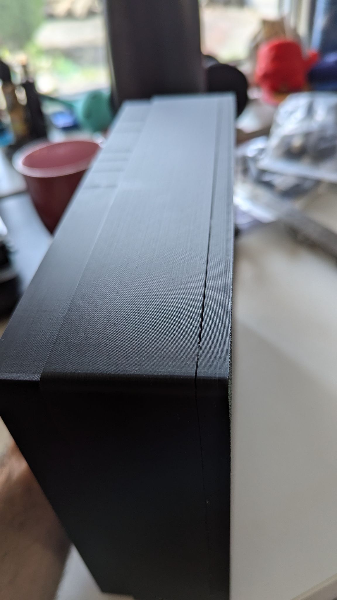

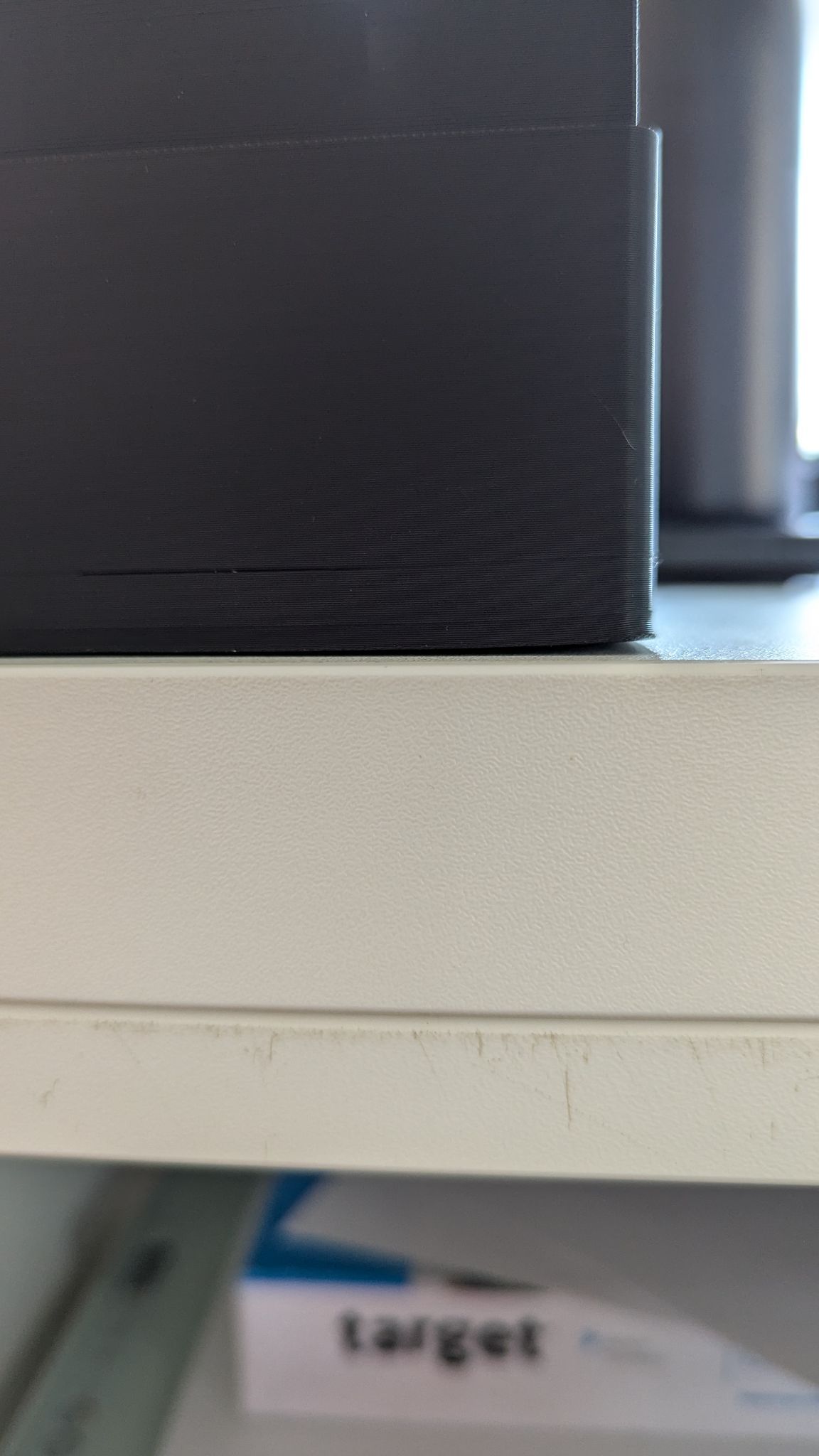

Epsilon Posté(e) Janvier 18 Auteur Posté(e) Janvier 18 (modifié) Bonjour et bonne année 2026 et mes meilleurs vœux a tous ! Desolé pour mon absence longue durée ! J'ai trouvé d'ou venait le warping sur les angles, c'était mon plateau PEI qui était HS. J'ai nettoyer ce dernier un peu trop comme un "bourrin" et je mettais de l'alcool Isopropylique directement dessus et nettoyer ensuite avec un chiffon microfibre dessus... Le plateau n'a pas aimé ! Du coup j'ai commandé un nouveau plateau et tout va bien mieux depuis ! J’ai cependant des petits soucis d’impression dont je voudrais connaitre vos avis dessus : La première concerne les « lignes » visibles sur mes impressions. Est-ce normal ? Je précise que j’utilise les profils d’impression de base du logiciel Qidi Studio et pour celui-ci j’ai utilisé le profil « PLA Silk » J’ai juste modifié les températures, et éventuellement le motif de remplissage. Comment optimiser pour que je n’ai plus ces lignes apparentes ? Je précise aussi que ces lignes apparaissent sur les profil standard du PLA. Les seules valeurs que je modifie sont éventuellement les motifs de remplissage (j'adore le giroïde) et la température d'impression. J'utilise le profil d'impression de qualité standard 0.20. Pour ma 2e question : J’ai imprimé hier, un marque-page en multi couleur J’ai donc ajouté des pauses via le logiciel Qidi Studio pour changer le filament qui appel la macro M0 Seulement, je me suis retrouvé avec un décalage sur mon impression comme vous pouvez le voir sur la photo J’ai aussi remarqué que la tête d’impression pouvait bouger lors du remplacement de filament car les moteurs sont « coupés » et ça a été le cas lors du remplacement de filament. La tête a légèrement bougé suite a la manipulation de l’extrudeuse pour que je puisse changer de filament. Est-ce que le décalage de mon impression viendrait de là ? Si oui, avez-vous une solution pour que lors du remplacement du filament, cette dernière ne bouge plus ? Pour celui ci j'ai utilisé le profil d'impression 0.08 comme ca a été précisé sur le site ou j'ai pris le STL. D’avance, merci ! Modifié (le) Janvier 18 par Epsilon
Alain D. Posté(e) Janvier 18 Posté(e) Janvier 18 1ère question : As-tu utilisé des couches adaptatives ? Sinon, à voir si la température est bien constante ou la vitesse, je n'ai pas trop d'idées. 2ème question : La tête ne doit pas bouger, à voir pour empêcher la désactivation des moteurs pas-à-pas, mais il doit y avoir un truc beaucoup plus simple. Conclusion : attend les avis des experts de ta machine (ou experts tout court) pour te donner les bonnes pistes !
Epsilon Posté(e) Janvier 18 Auteur Posté(e) Janvier 18 Salut et merci pour tes réponses - Non je n'ai pas essayé les couches adaptatives. Comme expliqué j'ai vraiment tout laisser de base sur le profil ^^ C'est peut etre une piste a essayer. Je viens de regarder dans le Slicer, je ne vois pas cette option - C'est bien ce qui me semblait (et pourtant je n'y suis pas aller comme un bourrin a changer le filament) du coup j'ai pas compris pourquoi elle a bougé
JoOj Posté(e) Janvier 18 Posté(e) Janvier 18 il y a une heure, Epsilon a dit : C'est bien ce qui me semblait (et pourtant je n'y suis pas aller comme un bourrin a changer le filament) du coup j'ai pas compris pourquoi elle a bougé Je connais pas ta machine, mais sur la Ender 3, les moteurs sont en roue libre quand on insère une pause. Vue la précision que demande le positionnement de la tête d'impression, même un gros courant d'air aurait pu faire bouger la tête assez pour avoir ce décalage. Ce que propose @Alain D. est probablement la bonne piste : trouver un moyen pour que la pause se fasse en gardant les moteurs verrouillés.
Epsilon Posté(e) Janvier 18 Auteur Posté(e) Janvier 18 Oui je pense que c'est ce qu'il faudrai, mais c'est une commande native a la X-MAX 3 et au Slicer Qidi Studio Je ne sais pas s'il est possible pour modifier le M0 pour ajouter le fait que les moteur se vérouille ! Si des expert de la X-MAX 3 passe par la, je suis preneur pour une astuce ^^ Merci pour ta réponse @JoOj
V3DP Posté(e) Janvier 18 Posté(e) Janvier 18 Il y a 2 heures, Epsilon a dit : J’ai aussi remarqué que la tête d’impression pouvait bouger lors du remplacement de filament car les moteurs sont « coupés » et ça a été le cas lors du remplacement de filament. La tête a légèrement bougé suite a la manipulation de l’extrudeuse pour que je puisse changer de filament. Il faut aller fouiller dans les macros Qidi qui sont dans le répertoire /home/mks/printer_data/config. Ce sont les macros unload_filament et load_filament. A voir il y a un souci car elles ont un M84 qui doit trainer. Voici les miennes pour une X Max 3 [gcode_macro UNLOAD_FILAMENT] description: Unloads filament from extruder gcode: {% set EXTRUDER_INIT_TEMP = printer[printer.toolhead.extruder].target %} {% if printer.extruder.temperature < 180 %} {action_respond_info("Extruder temperature too low")} {% set EXTRUDER_TEMP = params.EXTRUDER_TEMP|default(250)|float %} M109 S{EXTRUDER_TEMP} ; heat up the hotend {% endif %} SAVE_GCODE_STATE NAME=UNLOAD_state {% set Z = params.Z|default(50)|int %} {% set axis_max = printer.toolhead.axis_maximum.z|float %} {% set pos = printer.toolhead.position.z|float %} {% if pos < (axis_max - Z) %} {% set z_safe_lift = Z %} {% else %} {% set z_safe_lift = axis_max - pos %} {% endif %} G91 # relative positioning G0 Z{ z_safe_lift } # Reset extruder position G92 E0 M603 # Qidi macro unload filament M400 {% if EXTRUDER_INIT_TEMP == 0 %} M109 S0 {% endif %} RESTORE_GCODE_STATE NAME=UNLOAD_state [gcode_macro LOAD_FILAMENT] description: Loads filament to toolhead gcode: {% set EXTRUDER_INIT_TEMP = printer[printer.toolhead.extruder].target %} {% if EXTRUDER_INIT_TEMP == 0 %} {% set EXTRUDER_TEMP = params.EXTRUDER_TEMP|default(250)|float %} M109 S{EXTRUDER_TEMP} ; heat up the hotend {% endif %} M83 ; set extruder to relative mode G1 E5 F120 ; feed filament G1 E5 F300 ; feed filament G1 E50 F600 ; feed filament G1 E50 F300 ; feed filament G1 E30 F120 ; feed filament G4 P200 ; pause for a short amount of time G1 E10 F90 ; feed filament M400 ; wait for moves to finish {% if EXTRUDER_INIT_TEMP == 0 %} M109 S0 {% endif %} M117 Load Complete!
Epsilon Posté(e) Janvier 18 Auteur Posté(e) Janvier 18 (modifié) Excellent ! Merci @V3DP Ton code poster c'est celui qui permet de bloquer les moteur c'est ca? Je dois tout remplacer ce qui est présent par le tien? Du coup en initialisant une "pause" via le slicer de Qidi Sutdio dans l'onglet "Aperçu", cela appelera les fonctionnalité que j'aurais remplacé par les tiennes ? J'attends la fin de mon impression et je vais essayer ca ! Merci beaucoup ! Modifié (le) Janvier 18 par Epsilon
