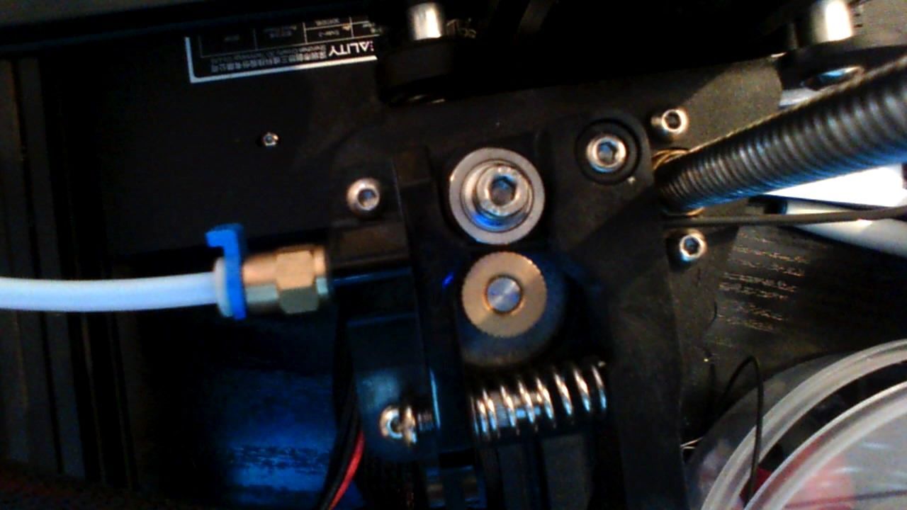

il y a 2 minutes, timoutlamouche a dit :
l'engrenage tourne mais le filament n'avance pas Jai beau regarder pas de nœud dans bobine
quand j'essaie de changer de filament cela marche puis rebelotte
tu as quelle imprimante ?
si tu as une molette de réglage sur l'extrudeur est-ce qu'elle est réglée ? (il faut que le filament soit légèrement marqué)
Est-ce qu'elle a déjà imprimé ?
Est-ce que ton filament est cassant ?
C'est du PLA ?
c'est une Ender 3 qui a déjà pas mal tourner mon filament n'est pas cassant et oui c'est du PLA
vérifie le levier en plastique de l'extrudeur, il me semble qu'il a tendance à se fêler.
Quand tu posses à la main ça marche (le filament avance bien ?)
Modifié (le) par Savate
il y a 2 minutes, Savate a dit :
Pour le vérifier, il faut le démonter car souvent il se fêle par en dessous, et cela ne voit pas de l'extérieur.
il y a 3 minutes, timoutlamouche a dit :
je ne voit rien mais oui quand je change de filament et que l'insère dans l'extrudeur le filament passe bien
quand tu retires le filament est-ce qu'il est marqué par les dents de l'engrenage ?
Avec la photo sombre, on ne voit effectivement pas grand chose 🙂
Comme le dit @hyoti il faut démonter le bras en plastique pour vérifier si le dessous n'est pas fêlé.
il y a 1 minute, timoutlamouche a dit :
quand je retire le filament qui "coince" il est abimé dut aux frottement de la roue denté
donc si l'extrudeur fonctionne, c'est la buse qui est bouchée ou le tube ptfe qui est abimé.
Il faut le sortir de la tête d'impression pour vérifier son état.
Si il est déformé ou noirci, il faut couper le morceau abimé (attention il faut essayer de le couper le plus droit possible et sans déformer le tube)
il y a 4 minutes, timoutlamouche a dit :
et desolé pour la photo @Savate
Pas de soucis, je suis un très bon photographe aussi (mais les miennes sont généralement floues en plus 😄)

j'ai démonté l'extrudeur aucune trace de fêlure
merci pour l'explication de la buse bouché @PPAC
J'ai aussi vérifier ma buse en coupant le bout abimé puis faire une purge cela "coule" bien je lance un petit print pour verifier
