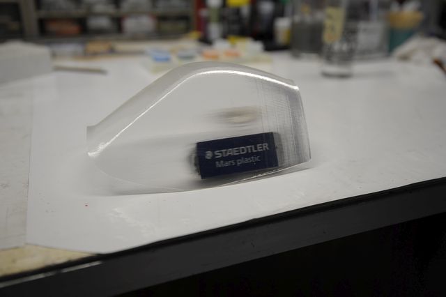

Avec du PETG transparent de chez Overture j'ai pas mieux que ça (photos)... 🫢

Oui mais je les imprime en mode vase et surtout après avoir passé le filament dans un déshydratateur.
Le moindre petit défaut se voit. Ensuite j'imprime avec la température la plus basse possible et très lentement.
Mais, comme d'habitude il faut faire beaucoup d'essais. Il y a aussi l'ASA et l'acétone mais j'évite de jouer avec ça._7007670.JPG.305b548e299e2d3a799c13d936ae7b20.JPG
C'est une verrière pour un petit Corsair d'1 mètre, derrière c'est une gomme.
En mode vase il est impossible de traiter l'objet au four pour le lisser un peu, trop fin.
C'est un profil sous S3D avec 220°, 105% et 60mm/s en mode vase donc et sans ventilation.

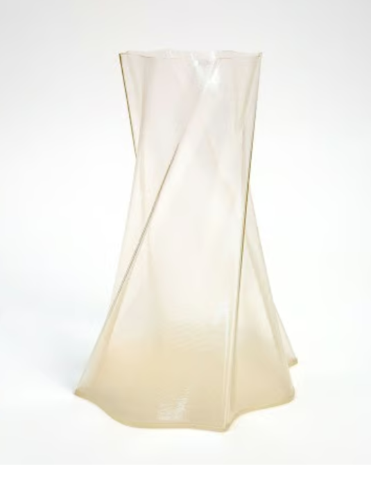

Une solution que je trouve correcte (assez transparente) consiste à imprimer avec le PVB Prusa un mur verticale en mono couche (avec une buse de 0,6 ou mieux 0,8 mm pour la solidité) puis de le tremper dans l'isopropanol pour fondre la surface et le rendre transparent et brillant.
L'avantage, tu peux donner un galbe à la pièce lors de l'impression.

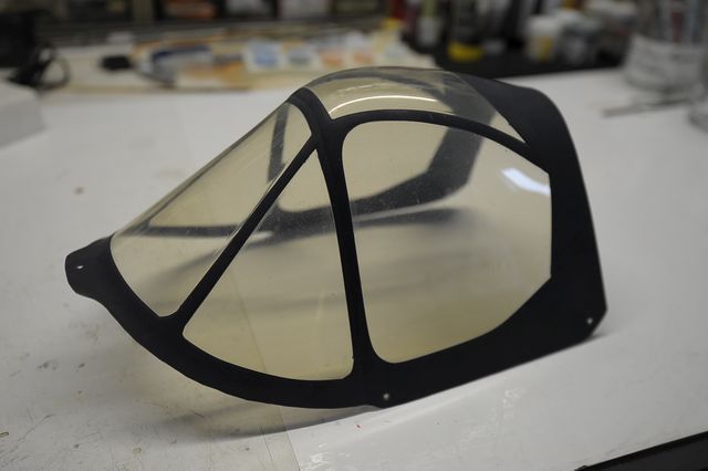

J'ai utilisé cette technique très longtemps pour les verrières d'avion.  Avec du Rhodoïd et du plâtre pour le master.
Pourquoi le rodhoïd ? parce que vu la taille de certain cockpits c'est le seul matériau qui résiste aux contraintes de vol.
Ca fonctionne effectivement très bien, mais ça ne résout pas le problème du master.
Pour tout dire je trouve ça très chiant, j'ai fait ça plus de trente ans, surtout sur les planeurs.

Quelque soit le matériau que tu emploi tu ne maitrise pas l'épaisseur lors de la déformation.
Pour réussir la verrière plus haut il me faut au moins 2 ou 3 essais pour obtenir ce résultat.
Tout est critique, la température, la force exercée et bien sûr la matière employée.
Une constante, la plupart de ces matières deviennent cassantes après avoir été chauffées, sauf le rhodoïd.
Mais comme on peut le voir sur la photo, il jaunit.

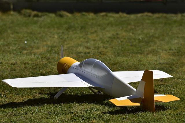

Sans ponçage ça donne ceci:
C'est du PLA peint en argenté. C'était une essai.
Mais à part en statique l'intérêt est limité. C'est un petit zinc de voltige qui se comporte comme un libellule.
