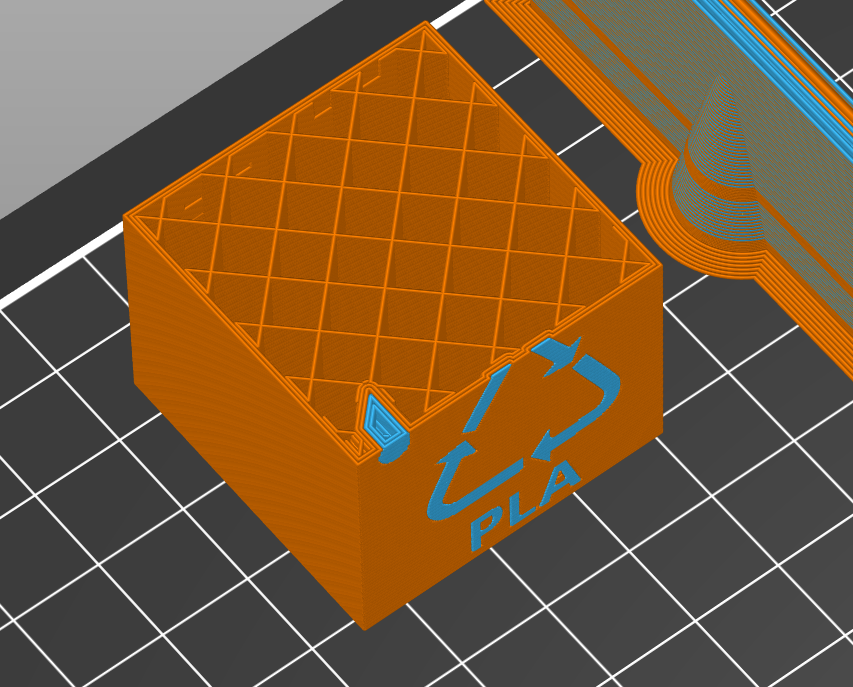

Pas besoin de timelapse, le preview du slicer est là pour ça. Il n'y a rien de très compliqué, c'est une question de bon sens et tu as flairé les limites des systèmes multi-couleurs.

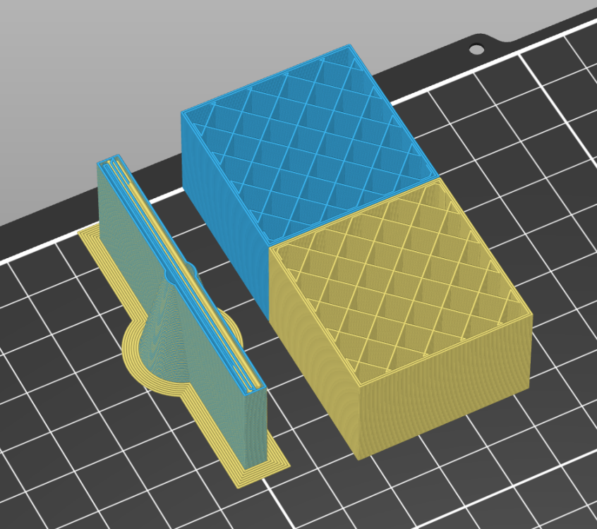

Pour du multicouleur, la juxtaposition en XY de deux couleurs est pauvre en cohésion. Mais en Z c'est identique au monocouleur. Il faut imaginer ça un peu comme des briques. Si on empile les briques en colonnes, on va avoir deux structures solides chacune mais pas entres elles. Si on croise les briques alors là on peut bâtir une maison. 🙂
Les slicers sont bêtes et disciplinés, si tu leur donne deux boites juxtaposés pour faire une plus grande boite en deux couleurs, il n'y aura aucune solidité mécanique. Il faut prévoir une fonction d'inter-blocage dans le dessin.
Pour un logo ça fonctionne malgré que ce soit peu incrusté car il n'y a pas de contrainte mécanique, seulement le risque de sous-extrusion sera important si l'épaisseur est trop faible.
Il vaut mieux prévoir d'incruster le logo plus profondément pour la la buse ne vienne pas déposer qu'un petit trait.

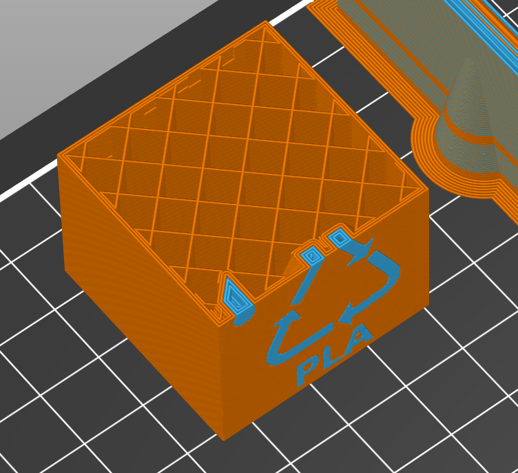

Sur les deux derniers screenshots j'ai ajouté un "point", celui-ci utilise la fonction "peinture", et là le slicer est plus intelligent pour essayer d'incruster la matière. Ca fonctionne assez bien, mais il faut veiller à l'ordre des couleurs pour certaines superpositions.
Pour les pièces sans remplissage, les principes ci-dessus s'appliquent, de trop petites extrusions et tu auras toutes les chances d'avoir des trous, pas assez de surfaces superposées et tu auras du "délaminage vertical".

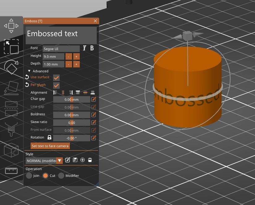

Sache que PrusaSlicer permet d'ajouter directement du texte en suivant les reliefs. Tout comme il peut ajouter des logos depuis une galerie ou un SVG.

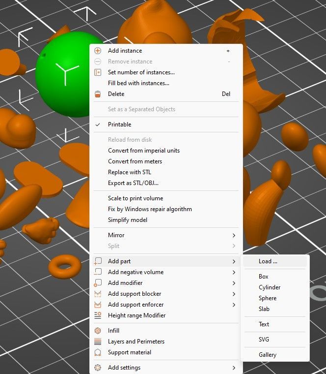

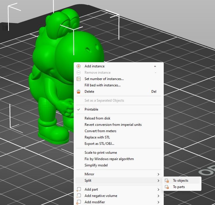

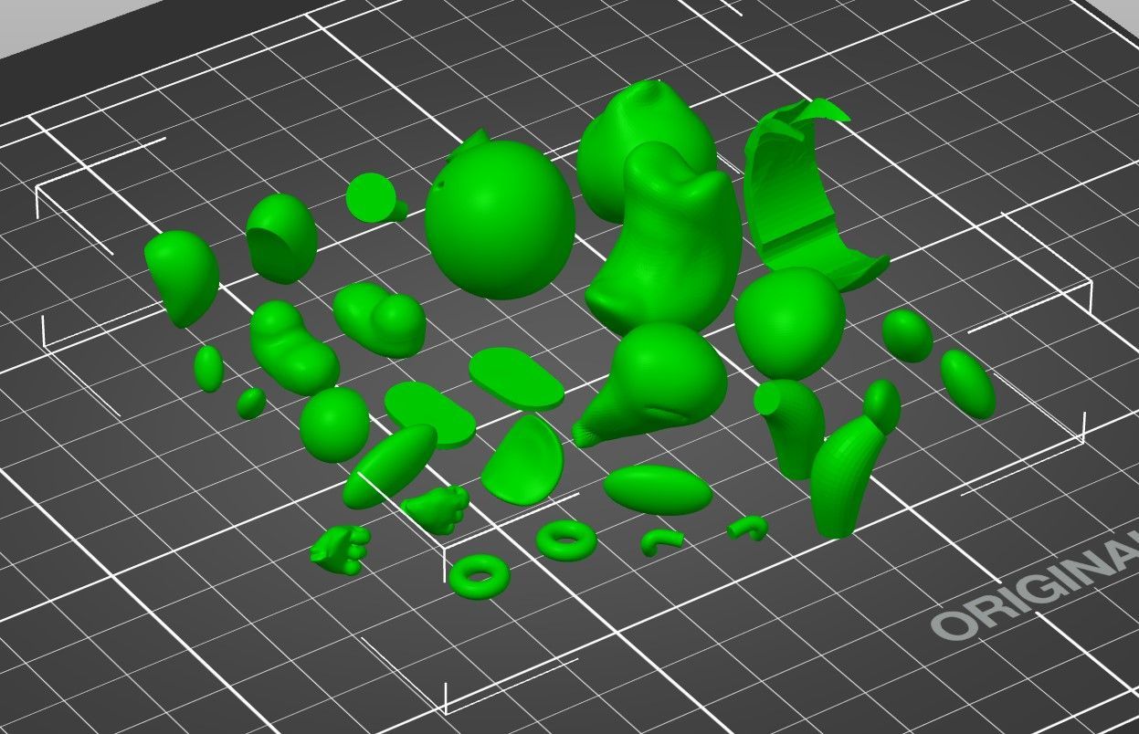

- comment un STL peut contenir plusieurs volumes ? Le format STL que je génère c'est juste une liste de triangles. On peut faire plusieurs pièces dans un STL mais elles ne sont pas superposées, ni en contact, elles sont espacées les unes à côté des autres, car sinon le slicer ne comprend rien et essaye de corriger les erreurs du STL en fusionnant tout avec plus ou moins de succès (ce qui est logique)
Je sais pas, toujours est-il que si tu prends ce modèle de Yoshi (au hasard) => https://www.printables.com/fr/model/965865-yoshi
Tu peux le scinder en objets distincts ou décomposer l'ensemble avec des composants. La différence entre les deux c'est que le "to part" garde la position relative entre chaque composant.
Ici j'ai décomposé en objets séparés pour montrer que le stl contient bien plusieurs corps.

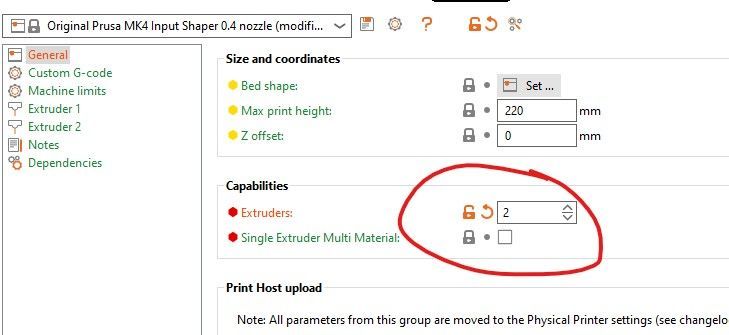

Si tu veux, mais tu peux aussi tout tester toi-même dans PrusaSlicer. Il suffit de définir une imprimante avec plusieurs extrudeurs pour voir les fonctions multicouleurs apparaitre.
