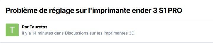

Moi c'est Dominique mon imprimante je l'avais mis dans le titre c'est une creality ender 3 s1 pro
Merci pour ta répons pommeverte oui il avait trouvé le manuel et j'ai un caisson
il y a 37 minutes, Tauretos a dit :
Fatigué moi...  🤪
