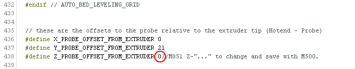

picou Posté(e) Juin 6, 2016 Auteur Posté(e) Juin 6, 2016 Je viens de mettre une valeur de 2.05 dans Marlin pour le Z_PROBE_OFFSET, mais aucun changement; Alors j'ai carrément mis -4 et là non plus aucun changement quand je fais un Homing, je comprends pas, je vais essayer de remonter mon capteur pour voir. #endif // AUTO_BED_LEVELING_GRID // these are the offsets to the probe relative to the extruder tip (Hotend - Probe) #define X_PROBE_OFFSET_FROM_EXTRUDER 0 #define Y_PROBE_OFFSET_FROM_EXTRUDER 21 #define Z_PROBE_OFFSET_FROM_EXTRUDER -4 //M851 Z-"..." to change and save with M500.

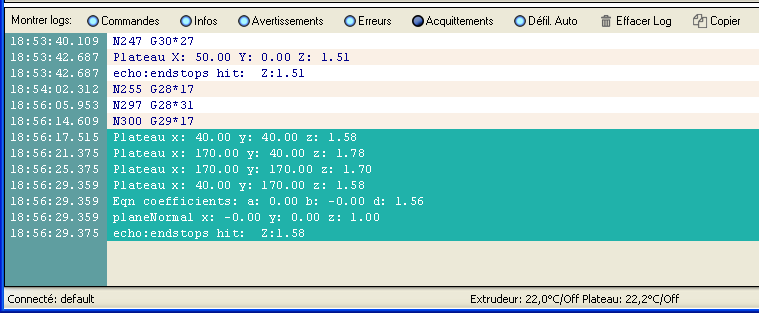

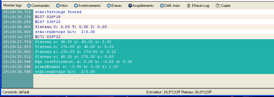

picou Posté(e) Juin 6, 2016 Auteur Posté(e) Juin 6, 2016 j'ai lancer un G29 et j'obtiens ca : et j'ai toujours mes 0.15 entre la buse et le plateau
picou Posté(e) Juin 6, 2016 Auteur Posté(e) Juin 6, 2016 je viens de lancer un test d'impression, il à bien prit en compte le G29 rajouter de la G code, mais quand il à commencer à vouloir imprimer, la buse est descendu et à carrément rayer le scotch bleu et donc rien na pu sortir de la buse.

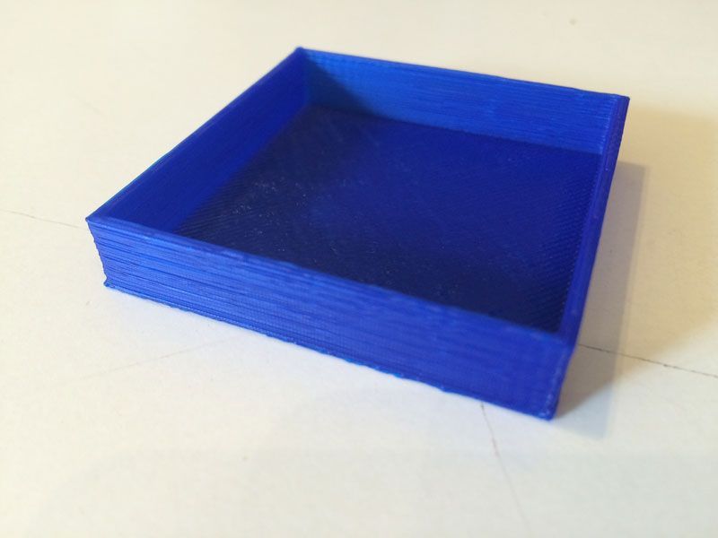

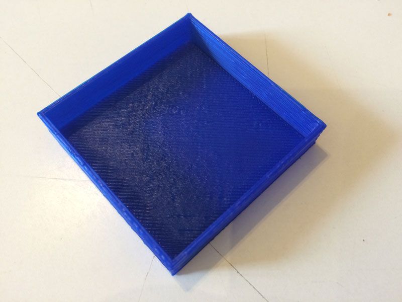

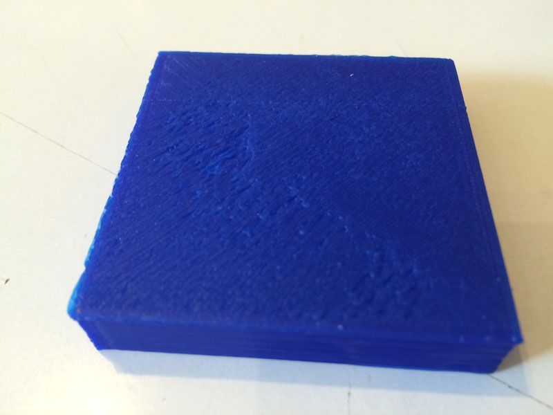

picou Posté(e) Juin 6, 2016 Auteur Posté(e) Juin 6, 2016 Je viens de réussir mes premières impressions, je vous mets les photos. Il y à encore des choses à revoir, mais enfin j'imprime:
garcmi Posté(e) Juin 6, 2016 Posté(e) Juin 6, 2016 il n'y auras pas de changement quoi que tu mette quand tu fait un home, je te l'ai déjà dit. Je le répète, ton home et ton g29 se font à la detection du palpeur, c'est normal que ta buse soit trop haute, la correction de l'offset se fait à l'impression Ne cherche pas à vérifier sans imprimer. Bon, maintenant que tu as touchè à ton palpeur, la valeur de 2.05 n'est plus valide. Tu es bon pour recommencer le réglage offset.

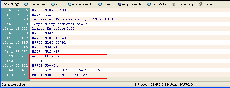

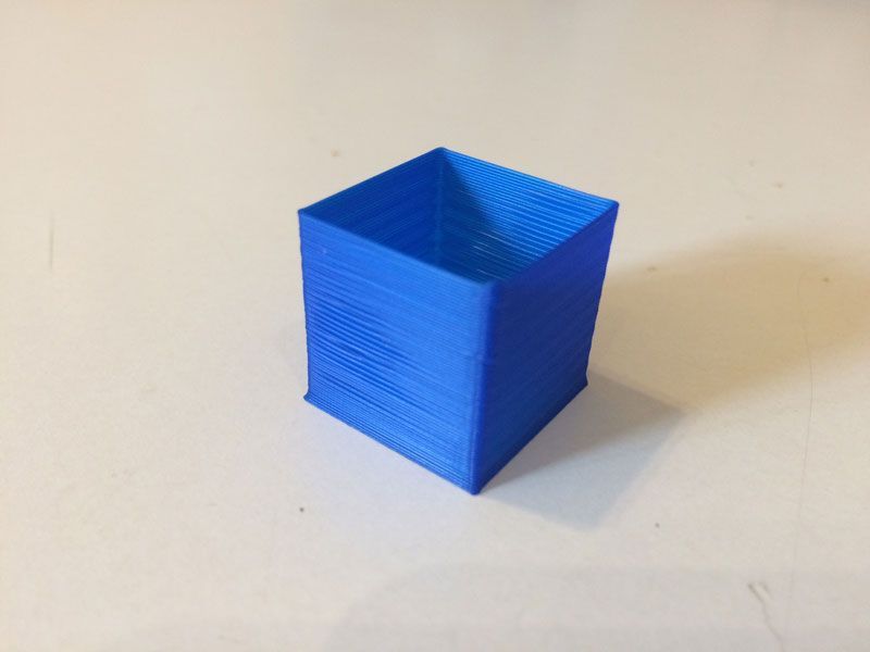

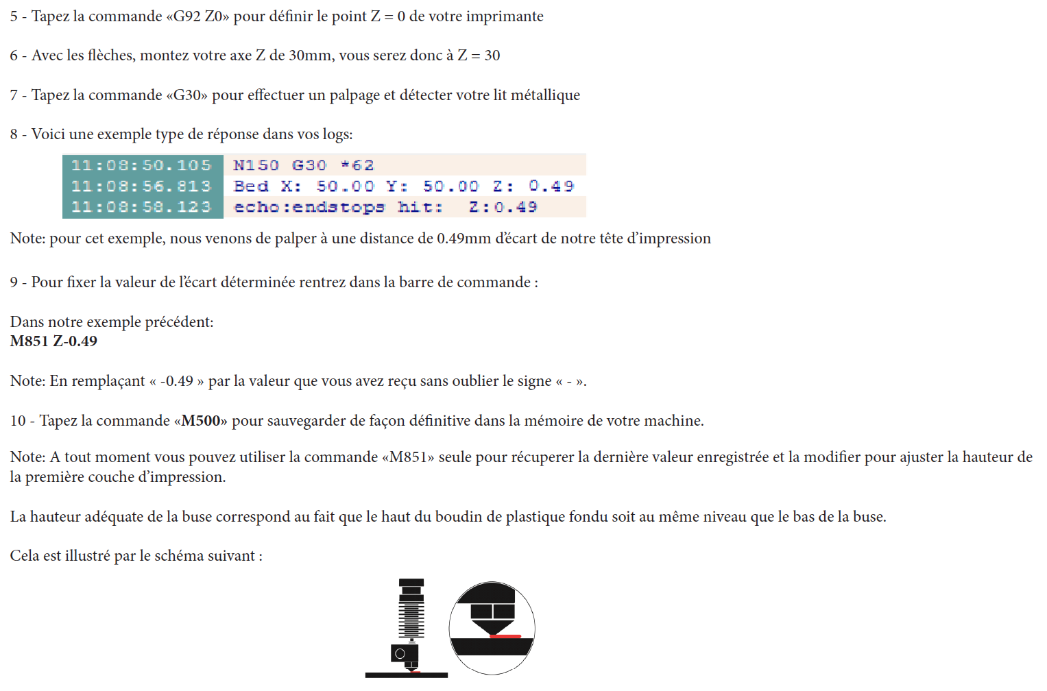

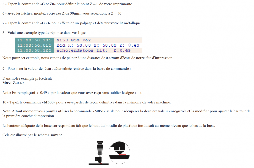

picou Posté(e) Juin 11, 2016 Auteur Posté(e) Juin 11, 2016 je viens de modifier la hauteur du palpeur à 0.75 mm de la buse. J'ai ensuite utiliser la procédure de REPRAP pour le calibrage du Z : je me retrouve avec un offset en Z de -1.31 et un endstop Z de 1.57. J'ai lancer une impression d'un cube de 2 cm par 2 cm et la première couche est très fine voir invisible, ca m'empèche pas l'objet d'être imprimer, mais très vite il ce décolle du plateau ou ce déforme. Quelqu'un pourrait il m'aider, je suis perdu et je vois pas ce que je peut faire et comment, et bien sur évitez de dire que c'est facile, ca fait un long moment que j'y réfléchis et je vois vraiment pas.
garcmi Posté(e) Juin 11, 2016 Posté(e) Juin 11, 2016 (modifié) Méthode toute simple Met ta buse au centre et descend pour une feuille de papier (même en manuel en tournant les axes) Une fois réglé, tape M92 Z0 Déplace ta buse pour mettre le palpeur au même endroit, Remonte jusqu’à limite de détection du palpeur, Sur l’écran (ça marche pas dans l'affichage Repetier), tu auras ton offset à entrer dans Marlin. Il y a le parametre à commenter dans le confi.adv.h endstop only for homing Il faut aussi mettre le G29 dans le Gcode de ton trancheur Exemple : ; Default start code G28 ; Home extruder G29 G1 Z15 F{Z_TRAVEL_SPEED} M107 ; Turn off fan G90 ; Absolute positioning M82 ; Extruder in absolute mode {IF_BED}M190 S{BED} ; Activate all used extruder {IF_EXT0}M104 T0 S{TEMP0} G92 E0 ; Reset extruder position ; Wait for all used extruders to reach temperature {IF_EXT0}M109 T0 S{TEMP0} Modifié (le) Juin 11, 2016 par garcmi
picou Posté(e) Juin 11, 2016 Auteur Posté(e) Juin 11, 2016 Il y a 3 heures, garcmi a dit : Méthode toute simple Met ta buse au centre et descend pour une feuille de papier (même en manuel en tournant les axes) Une fois réglé, tape M92 Z0 Déplace ta buse pour mettre le palpeur au même endroit, Remonte jusqu’à limite de détection du palpeur, Sur l’écran (ça marche pas dans l'affichage Repetier), tu auras ton offset à entrer dans Marlin. mais si je mets ma buse au centre et que je la descends manuellement pour avoir le passage d'une feuille de papier (0.15 mm je suppose ?) les réglages de hauteurs entre le coté droit et le coté gauche vont être faussés ? Et pourquoi mettre le palpeur au même endroit et le remonter pour la détection du plateau si pour l'Offset on ne doit pas toucher le palpeur ? tu me parle "d'écran", tu parle de celui brancher sur la RAMP'S ? Et pour la "valeur" dans MARLIN, je suppose que c'est à mettre là ?:
picou Posté(e) Juin 11, 2016 Auteur Posté(e) Juin 11, 2016 Il y a 3 heures, garcmi a dit : Il y a le parametre à commenter dans le confi.adv.h endstop only for homing A quel endroit dans MARLIN ?

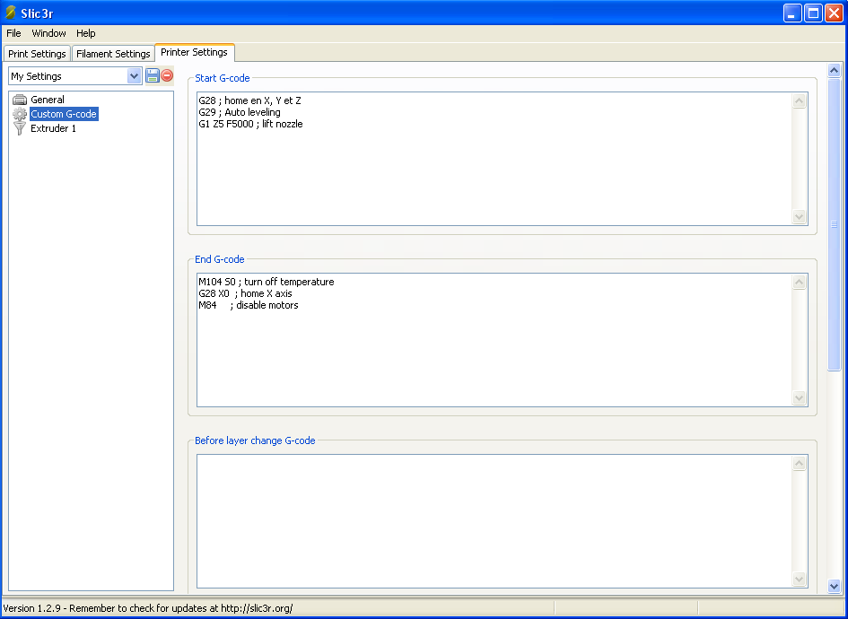

picou Posté(e) Juin 11, 2016 Auteur Posté(e) Juin 11, 2016 Il y a 3 heures, garcmi a dit : Il faut aussi mettre le G29 dans le Gcode de ton trancheur Exemple : ; Default start code G28 ; Home extruder G29 G1 Z15 F{Z_TRAVEL_SPEED} M107 ; Turn off fan G90 ; Absolute positioning M82 ; Extruder in absolute mode {IF_BED}M190 S{BED} ; Activate all used extruder {IF_EXT0}M104 T0 S{TEMP0} G92 E0 ; Reset extruder position ; Wait for all used extruders to reach temperature {IF_EXT0}M109 T0 S{TEMP0} J'ai déja rajouter ca dans le Gcode (comme tu me l'avais dit):
