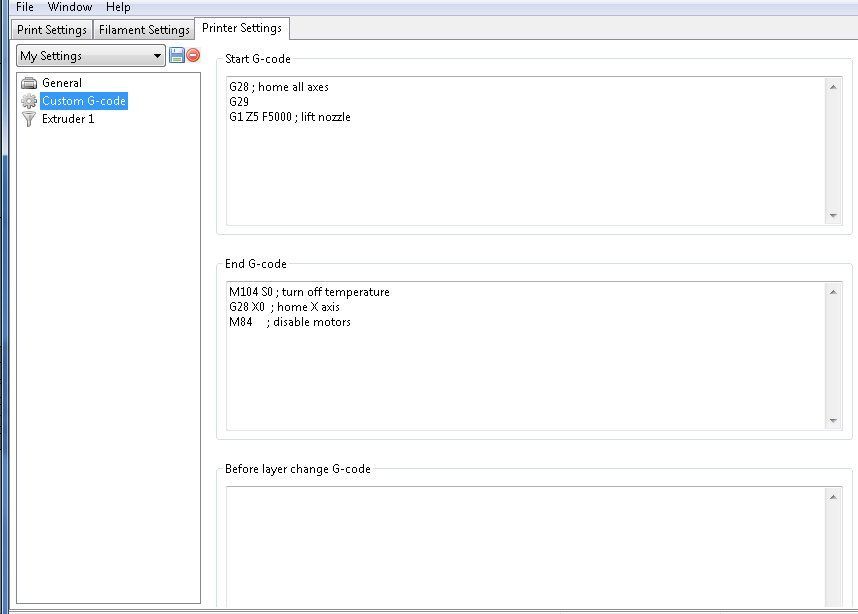

garcmi Posté(e) Juin 5, 2016 Posté(e) Juin 5, 2016 (modifié) Rajoute un G29 comme indiqué dans le gcode Modifié (le) Juin 5, 2016 par garcmi
picou Posté(e) Juin 5, 2016 Auteur Posté(e) Juin 5, 2016 l'ors de son installation, il doit y avoir un écart de 0,5 mm entre le capteur et la buse. Et donc quand je fais un "home" la distance entre le plateau et la buse est de 2,2 mm Quand je règle la hauteur de la buse avec une cale de 0,10 mm et que je lance la commande M851 Z0 puis M500 et que je lance un G30 automatiquement je me retrouve avec une hauteur entre la buse et le plateau de 2,2 mm.
garcmi Posté(e) Juin 5, 2016 Posté(e) Juin 5, 2016 tu en fais trop, règle ton offset Z à 2 dans le marlin, téléverse et rajoute G29 dans ton gcode
Morpheus Posté(e) Juin 5, 2016 Posté(e) Juin 5, 2016 #define Z_PROBE_OFFSET_FROM_EXTRUDER 2.05 Mets cette valeur comme cela et tu téléverse dans ta carte. Une fois fait ne fait pas de palpage mais un homing de tes axes, la buse devrait s'arrêtait à 0.15 mm de ton plateau.
picou Posté(e) Juin 5, 2016 Auteur Posté(e) Juin 5, 2016 il faut mettre 2 ou -2 ? je comprends pas encore tout. Au final il faut avoir un écart de combien entre la buse et le plateau ?
Morpheus Posté(e) Juin 5, 2016 Posté(e) Juin 5, 2016 @picou tu dois avoir 0.15 mais essaye comme on vient de te dire en faisant un home tu mesure combien tu as entre le plateau et la buse et on ajuste.
