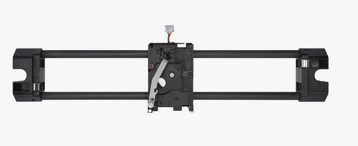

Invité Posté(e) Septembre 27, 2024 Posté(e) Septembre 27, 2024 Il y a quand même un gros détail à ne pas oublier sur les core XY Bambu, l'axe X est scellé dans une résine, ce qui rend impossible la maintenance des roulements et changement en cas de détérioration, il faudra jeter la machine en décheterie à cause de roulements
divers Posté(e) Septembre 27, 2024 Auteur Posté(e) Septembre 27, 2024 (modifié) il y a 17 minutes, DataPocalypse a dit : Il y a quand même un gros détail à ne pas oublier sur les core XY Bambu, l'axe X est scellé dans une résine, ce qui rend impossible la maintenance des roulements et changement en cas de détérioration, il faudra jeter la machine en décheterie à cause de roulements En général, lorsque les roulements son HS les axes sont bien fatigués, donc une bonne solution est de changer l'ensemble, mais je te rassure il faut être un gros imprimeur pour user cela. Pour ton information: avec des arbres en carbone on mets des paliers lisses et l'ensemble est en stock et vendu chez BambuLab de plus facilement remplaçable : Parfois il faut se renseigner avant d'affirmer de telles choses. Modifié (le) Septembre 27, 2024 par divers
Invité Posté(e) Septembre 27, 2024 Posté(e) Septembre 27, 2024 (modifié) le scandale concernant l'axe X scellé et non remplaçable date d'il y a moins de deux mois, c'est possible qu'entre temps ils aient fournit une réponse favorable à ce problème. je follow le reddit bambulab et twitter, je suis plutôt bien au courant des scandales, mais s'il fournissent désormais la pièce détachée, tant mieux. Sur les réseaux sociaux, le support bambu donnait un coupon de 5% sur l'achat d'une nouvelle machine, le remplacement de la pièce en question n'était pas encore prévue et grand max 2 mois Modifié (le) Septembre 27, 2024 par DataPocalypse

3xkirax3 Posté(e) Octobre 11, 2024 Posté(e) Octobre 11, 2024 Il y a 2 heures, DataPocalypse a dit : il ne faut pas oublier non plus que pour changer une thermistance d'un plateau chauffant bambulab, il faut acheter un nouveau plateau. il y a plein de pièces à 5€ maximum qui se transforment en 50€ magiquement. Idem pour un roulement d'axe X ou Y et les poulies de courroies, il faut soit acheter une nouvelle imprimante soit acheter leur nouvelle pièce qui coutera certainement plus que 100€ EDIT: les thermistances c'est sur les modèles A1/A1 mini, mais pour les core XY si un roulement ou poulie lâche, c'est le gros chantier pour une pièce à la noix Je comprends clairement l'argument de la maintenance qui n'est peut-être pas des plus économes si tu dois changer un "pauvre" roulement, mais ce choix technologique est certainement à mettre en face de sa probabilité de défaillance. Ils ont peut-être fait ce choix parce que c'est une probabilité ultra faible et que le gain apporté pour 999/9999 machines/utilisateur sera largement compensé par la grogne de celui qui n'a pas eu de chance. En tout cas j'imagine que c'est leur logique, et d'une certaine façon en tant qu'utilisateur comme tu prends le package performance/emmerdes, ben tu l'acceptes en choisissant la machine. 1
divers Posté(e) Octobre 12, 2024 Auteur Posté(e) Octobre 12, 2024 Il y a 12 heures, DataPocalypse a dit : il ne faut pas oublier non plus que pour changer une thermistance d'un plateau chauffant bambulab, il faut acheter un nouveau plateau. il y a plein de pièces à 5€ maximum qui se transforment en 50€ magiquement. Idem pour un roulement d'axe X ou Y et les poulies de courroies, il faut soit acheter une nouvelle imprimante soit acheter leur nouvelle pièce qui coutera certainement plus que 100€ EDIT: les thermistances c'est sur les modèles A1/A1 mini, mais pour les core XY si un roulement ou poulie lâche, c'est le gros chantier pour une pièce à la noix Comme pour tous les produits industriels de grandes distributions. 1
electroremy Posté(e) Octobre 12, 2024 Posté(e) Octobre 12, 2024 Le 11/10/2024 at 21:42, 3xkirax3 a dit : Je comprends clairement l'argument de la maintenance qui n'est peut-être pas des plus économes si tu dois changer un "pauvre" roulement, mais ce choix technologique est certainement à mettre en face de sa probabilité de défaillance. Ils ont peut-être fait ce choix parce que c'est une probabilité ultra faible et que le gain apporté pour 999/9999 machines/utilisateur sera largement compensé par la grogne de celui qui n'a pas eu de chance. En tout cas j'imagine que c'est leur logique, et d'une certaine façon en tant qu'utilisateur comme tu prends le package performance/emmerdes, ben tu l'acceptes en choisissant la machine. Il y a 15 heures, divers a dit : Comme pour tous les produits industriels de grandes distributions. C'était pareil pour les TV et Hifi Les anciennes TV analogiques, radio et Hifi des années 60 / 70 / début 80 étaient construites pour être réparées, on pouvait changer facilement chaque composant. Il y avait parfois même des choses très "ergonomiques", comme des circuits imprimés montés sur charnières ou tiroir, et le schéma électronique complet en version papier dans une pochette à l'intérieur du poste (ou en annexe du manuel), avec des points de mesure. Mais à cette époque, une TV ou une Hifi coutait entre un et plusieurs mois de salaire. Les TV et Hifi modernes se réparent difficilement. Souvent il faut changer un sous-ensemble complet, alors qu'un seul petit composant est en cause mais inaccessible (ou son remplacement peut endommager la carte). Mais aujourd'hui une TV ou une chaine Hifi est nettement moins chère... et, en cas de panne, il arrive malheureusement que les heures de main d'œuvre requises simplement pour trouver la panne dépassent le prix d'un appareil neuf, même si le composant à remplacer ne coute que quelques euros. C'est pour cette raison que le métier de dépanneur a presque disparu. Aujourd'hui la réparation revient à la mode mais en mode "bricolage amateur" ou "bénévolat" avec les FabLab, Repair Café ou l'impression 3D à domicile. Comme beaucoup de bricoleurs j'ai réparé moi-même beaucoup de choses chez moi, mais si j'avais dû facturer mes heures de main d'œuvre, avec les charges sociales qui vont avec, ça n'aurait pas été rentable du tout. D'autre part, concevoir un appareil facilement démontable où toutes les pièces sont facilement remplaçables coute plus cher et rend plus difficile la miniaturisation. Bien sûr il ne faut pas tomber dans l'extrême inverse, il y a des situations abusives. Je pense notamment aux batteries qui sont des pièces d'usure, et qui sont de plus en plus difficiles à remplacer sur de plus en plus d'appareils. Ou pire encore, aux appareils impossibles à ouvrir ... il y a l'argument de la sécurité qui justifierait qu'on empêche de démonter son appareil mais c'est du foutage de gueule, car les normes demandent seulement qu'on ne puisse pas démonter un capot de protection sans utiliser une clef ou un outil. 1
