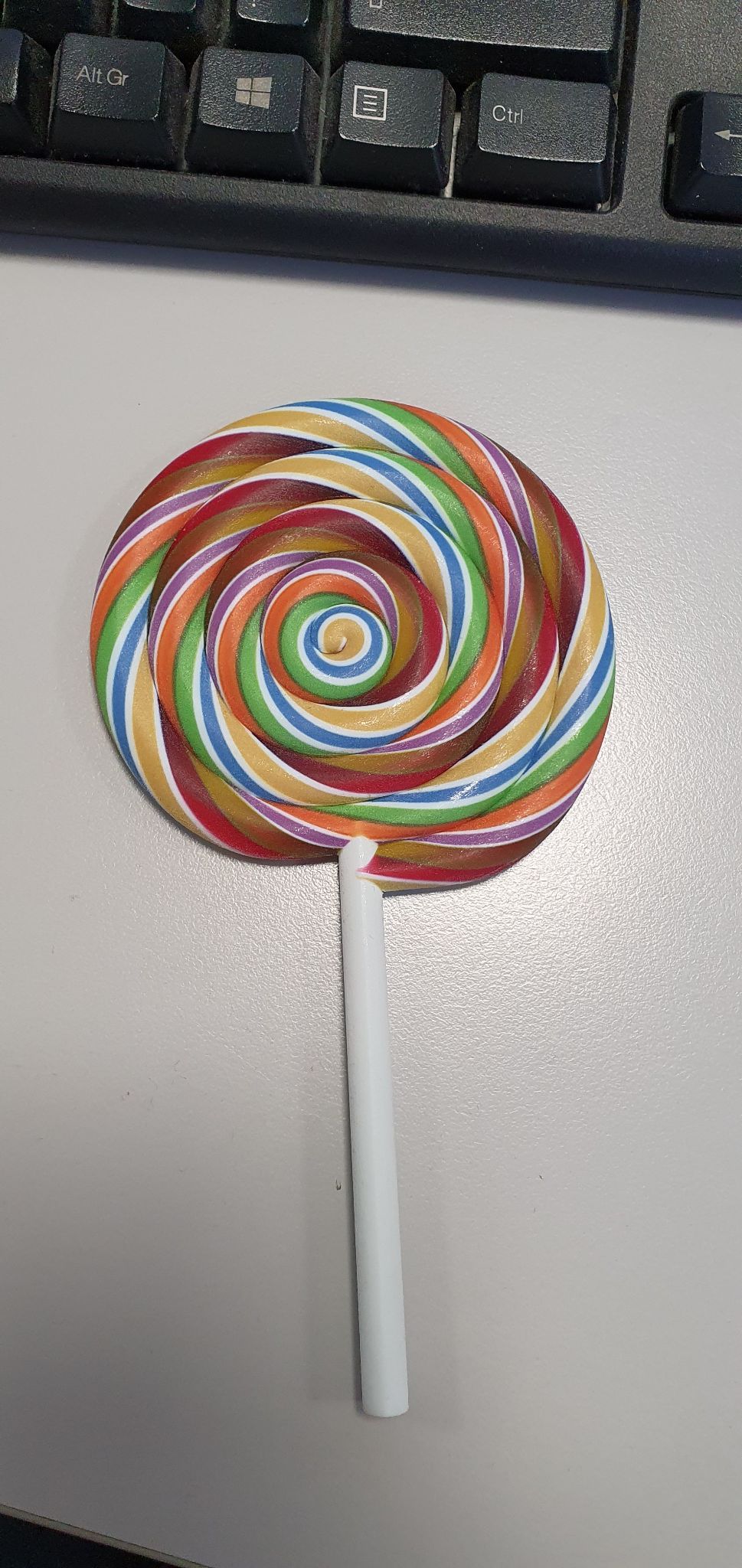

electroremy Posté(e) Octobre 2, 2024 Posté(e) Octobre 2, 2024 @Guillaume3D : toi qui a la motivation, le temps libre et les compétences pour expérimenter plein de choses, cherches sur le forum du côté de l'impression 3D non planaire Quelqu'un en avait parlé il y a quelques temps, on a pas eu trop de suites... Le matériel nécessaire est limité : il faut juste une buse un peu allongée, à monter sur une imprimante 3D classique. Le gros du travail se passe au niveau du slicer.
Guillaume3D Posté(e) Octobre 2, 2024 Auteur Posté(e) Octobre 2, 2024 (modifié) Il y a 5 heures, electroremy a dit : Le gros du travail se passe au niveau du slicer. L'impression non-planaire a l'air très intéressante et je pense que ces prochaines années ça va avoir un impact majeur sur l'impression 3D mais malheureusement la programmation et le codage sont mes bêtes noires Outre le fait que je n'ai casiment aucune compétences dans ces domaines, je n'aime vraiment pas ça et préfère en rester le plus loins possible Ce que j'aime vraiment est la conception matériel "hardware", mais dès que ça touche au côté firmware ou programmation, j'ai envie de m'enfuir le plus loin possible Il faut de solides compétences et la motivation de rester plusieurs dizaines d'heures devant des lignes de codes, et c'est ce qui me fait cruellement défaut... J'admire vraiment les gens qui y arrivent, comme @F6FCO qui maîtrise à la perfection chaques aspects des projets qu'il mène, de la mécanique à l'informatique (son site internet, qui vaut vraiment le détour : https://www.qsl.net/f6fco/index.htm) Modifié (le) Octobre 2, 2024 par Guillaume3D 1
electroremy Posté(e) Octobre 3, 2024 Posté(e) Octobre 3, 2024 Il y a 14 heures, Guillaume3D a dit : L'impression non-planaire a l'air très intéressante et je pense que ces prochaines années ça va avoir un impact majeur sur l'impression 3D mais malheureusement la programmation et le codage sont mes bêtes noires Il y a déjà des logiciels de disponible, par exemple https://www.nonplanar.xyz/ 1
