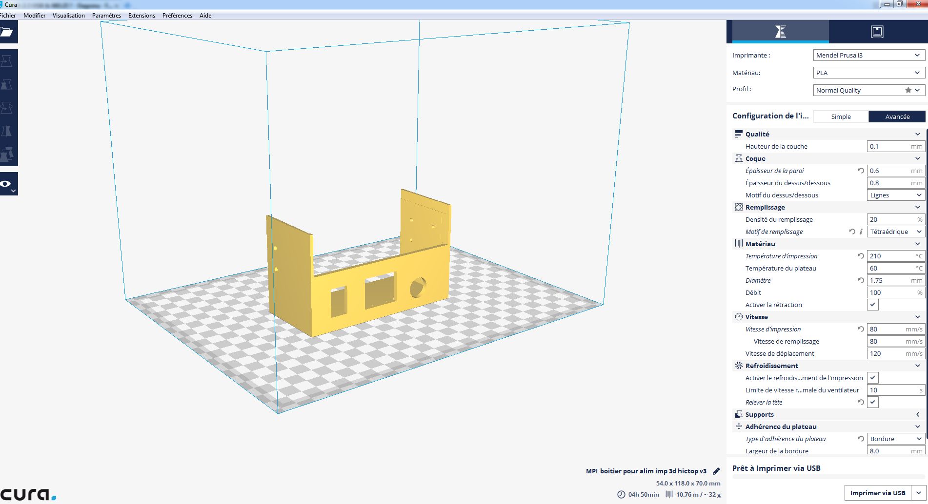

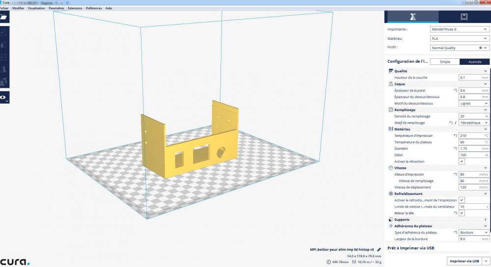

la solution est dans le fichier cura 2.3
USBPrinterOutputDeviceManager
changer la ligne
result = self.getSerialPortList(only_list_usb = True)
par
result = self.getSerialPortList(only_list_usb = False)
et vôtre imprimante sera reconnu en partie puisque vous aurez accès à l'imprimer via USB qui apparait sous enregistrer en bas de la fenêtre principal voir cliché no1

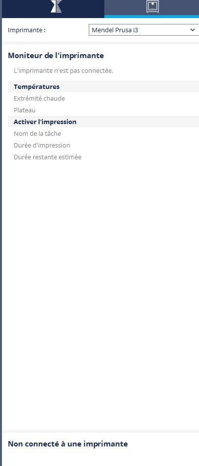

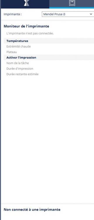

pour moi ça fonctionne a merveille a présent malgré qu'il n'affiche pas sur l'onglet imprimante le fait qu'elle soit connecter ni les temps d'impression comme le montre le cliché no2
pourtant l'imprimante imprime et j'aimerai trouver la soluce pour faire apparaitre le temps d'impression restant .
__________________________________________
re salut j'ai trouver finalement il me faut démarrer cura puis brancher mon port USB de mon imprimante après et tout est reconnu cote cliche no2
