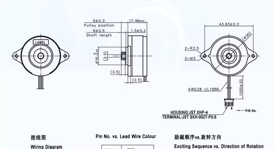

Bonjour, je suis a la recherche de ce type de moteur, mais avec un pignon 17 dents, a priori l’axe , environ 5mm 1(pas très sur).(c’est pour un projet)
Screenshot_20241007_113534_Chrome.jpg.2de66b71794dfd55f405f39daa790fd3.jpg ld0 36sth -ahg
J’ai cherché,  peut être mal et j’ai pas trouvé.
Avez vous vu , ou auriez vous un lien .
Par avance merci

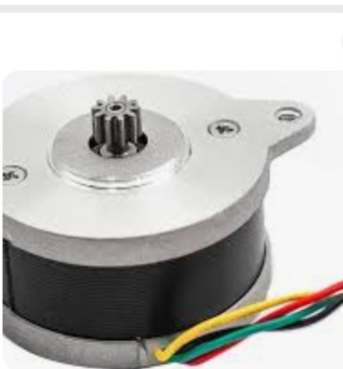

Je n'ai, à ce jour, pas vu non plus de tels moteurs avec un pignon de 17 dents. Les seuls que je connaisse, ont 8 ou 10 dents. L'axe sur lequel ce pignon est monté mesure plutôt ≃ 2 mm.
Pour plus de flexibilité, si la forme du moteur n'est pas indispensable, peut-être voir du côté des Nema14 «classiques» (comme celui utilisé avec l'extrudeur direct drive de @Fourmi (hotends.fr) des CR10V2/V3) dont l'axe moteur est de 5 mm. Idem pour un pignon de 17 dents, ça existe ?

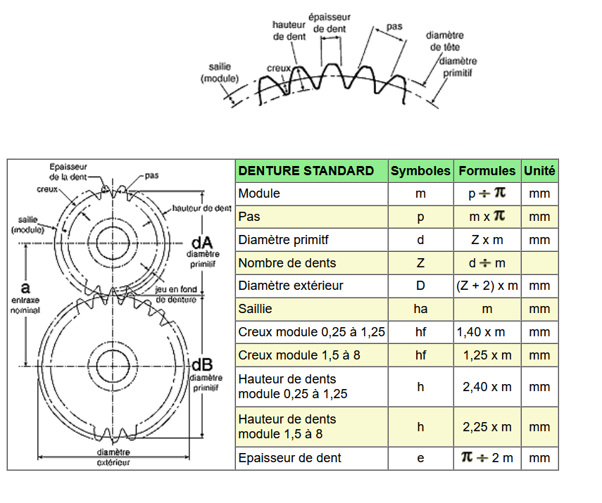

et quel module ?
à postériori 😅, ce serait plutôt 2.5mm (info que l'on retrouve un peu partout, notamment ici et )

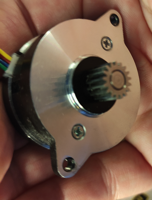

j'ai retrouvé une photo de ce type de moteur que j'utilisai sur une machine
à roder les pneus mousse en RC 1/10
fabriquant fermé
