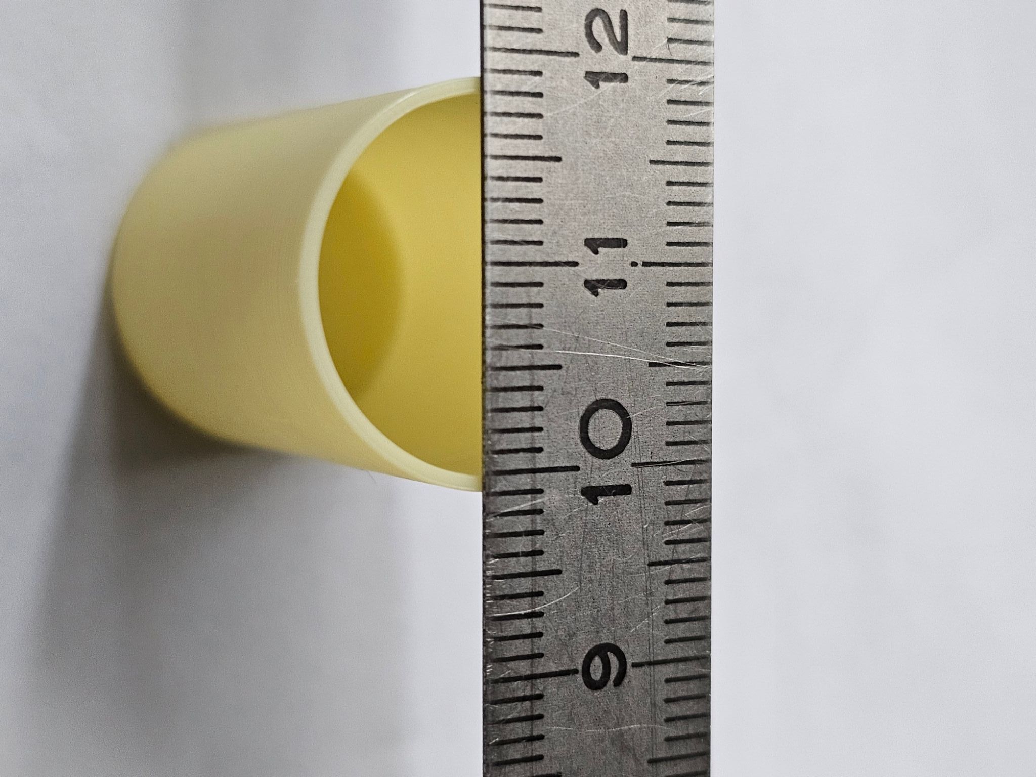

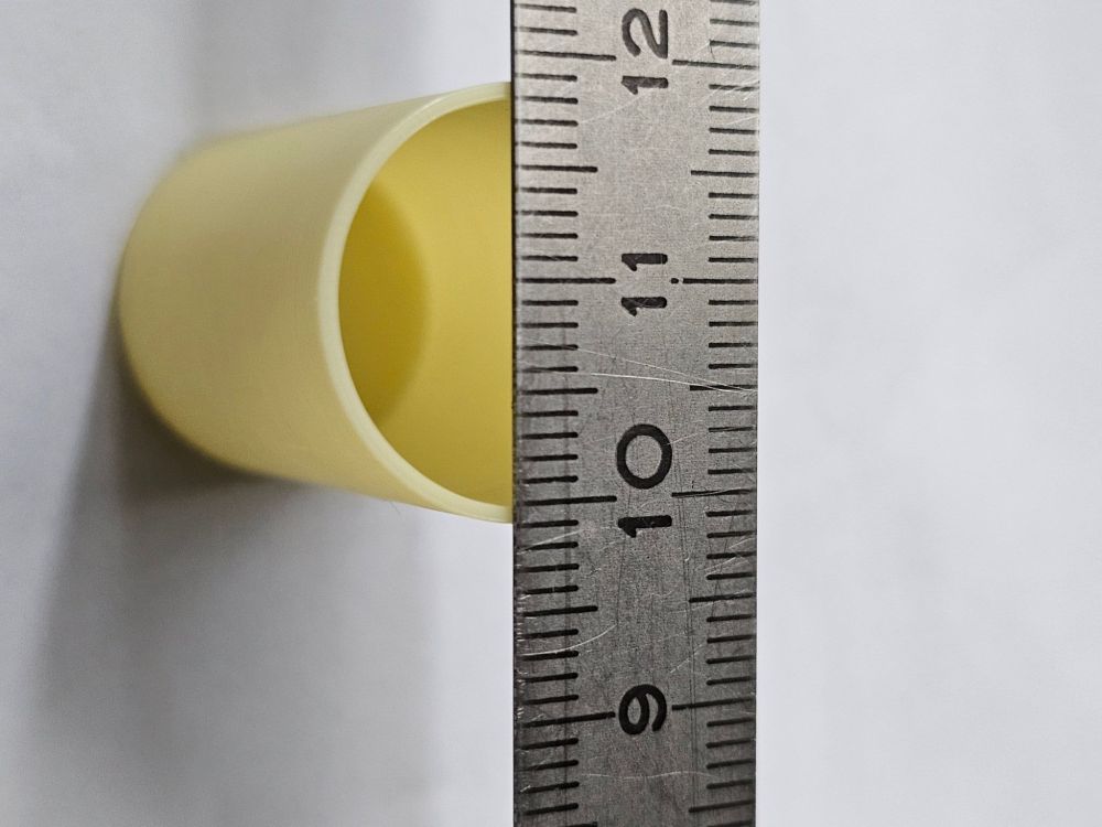

0.8mm avec une buse de 0.4mm, je n'y croyais pas non plus, mais j'ai fait l'essai qui est concluant. Comme quoi !
  • Wow 1
En mode vase avec 1 périmètre (c'est la définition du mode vase). C'est une astuce apprise ici et comme toi j'étais plus que dubitatif, avant de faire l'essai pris en photo.
Intéressant, on en apprends tous les jours. J'imagine que ce n'est pas totalement un vrai mode vase même si ça se comporte de la même façon. Niveau solidité ça parait assez costaud en plus.

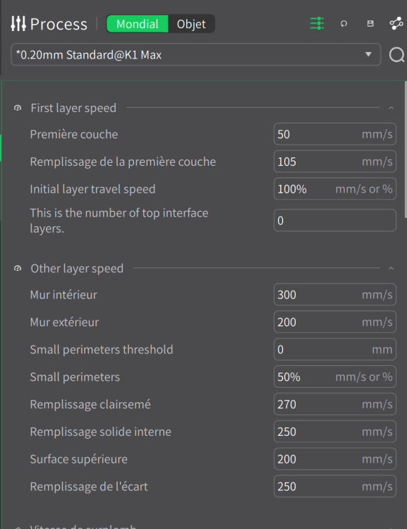

Oui j'avais essayé avec la ender 3 V1, mais tu met une vitesse d'impression à 20mm/s pour que l'extrudeur ne soit pas à la ramasse, mais bon je n'avais pas trouvé top l'extérieur du vase, cela manquait de qualité et régularité quand même. C'était peut du aussi à l'imprimante, quand je vois la différence de qualité avec la A1, tu passes d'un Pentium 166Mhz de 97 à i3 de 2017 en deux fois moins de temps lol

et au niveau aspect extérieur  qu'en est t il et à quelle vitesse d'impression surtout ?

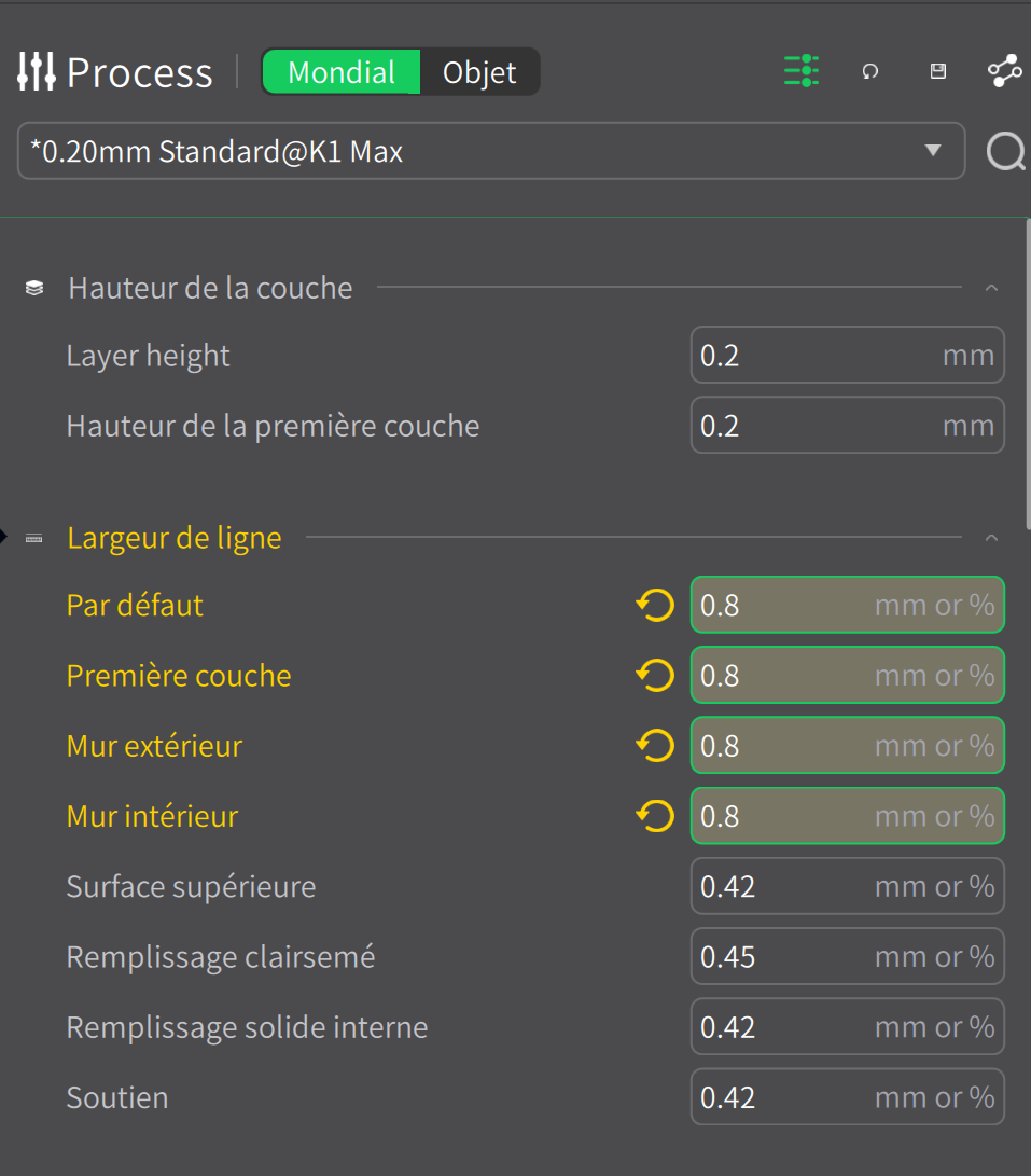

Filament : PLA Meta de SUNLU
température d'impression : 195°
Mode vase : buse 0.4mm, largeur de ligne 0.8mm, hauteur de couche 0.2mm
Vitesse : voir ci-dessous
Impression d'un cylindre diamètre 20mm hauteur 30mm (petite imperfection sur la base impression à la va vite sans préparation de la table)

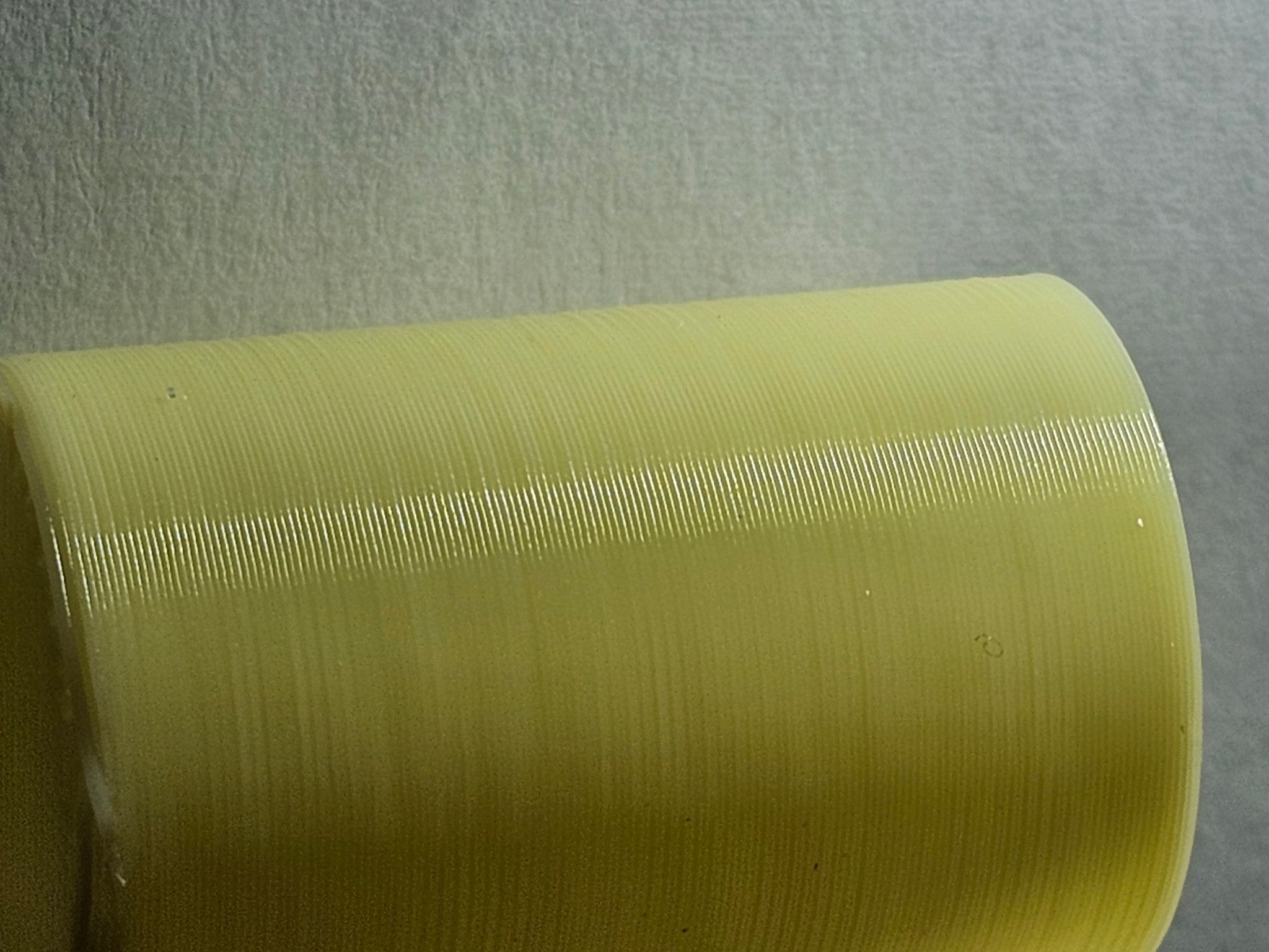

État de surface :
Conclusion : aucun problème pour l'impression en mode vase avec les paramètres de base en terme de vitesse pour un buse de 0.4mm une hauteur de ligne de 0.2mm et une largeur de ligne de 0.8mm.

Ok, as-tu activé le mode lissage des spirales ?

Je n'ai touché à rien si ce n'est le mode vase et la largeur de ligne par rapport à une impression "normale" en Pla meta.
Le socle tient parfaitement.

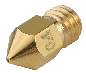

Une telle largeur de ligne (2 x diamètre de buse) dépend fortement de la forme de la pointe de la buse. Celles de E3D permettent plus facilement une telle largeur alors que des buses à pointe plus fine (genre les Creality) ne donneront pas le même résultat.

C'est certain qu'il vaut mieux une buse avec un plat comme celle en acier trempé et non pointue comme celle en laiton ci-dessous :
image.png.c73691d913c0c7ba3c43ce16040c3361.pngimage.png.dd2c32a9b36d7cd6da262518fc6b4417.png
