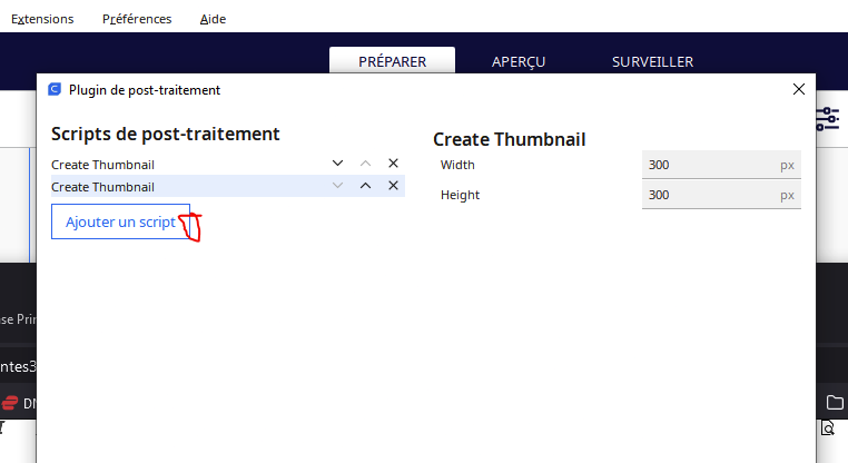

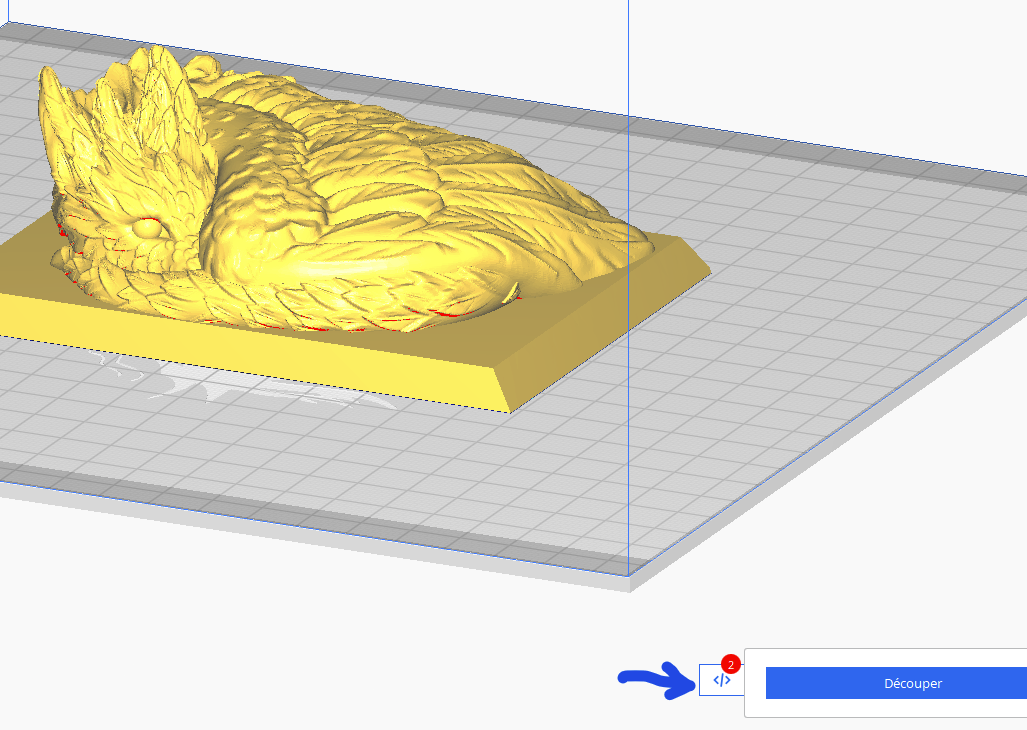

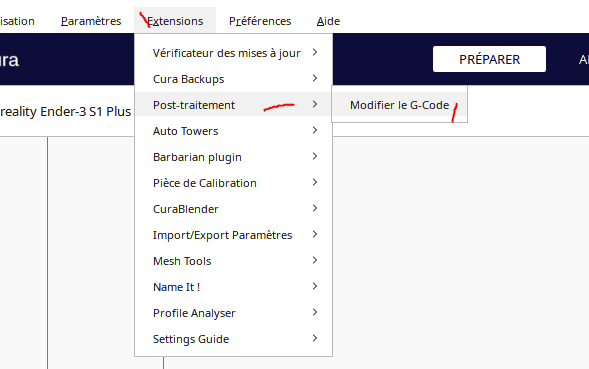

As-tu activé dans Cura les scripts thumbnails ?
extensions plugin de post traitement.
J'ai un script de 300x300 et un de 32x32 pour les petites vignettes.
Cela importe les images dans le début du gcode,
pour moi cela marche bien sur klipper Sonicpad et mainsail.

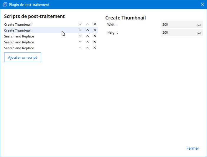

"Bidouilles sous Ultimaker Cura 5.6.0 pour avoir des vignettes utilisable par l’écran Nebula Pad (de la E3V3KE firmware v1.1.0.12)"
Barre de menu "Extensions" -> "Post-traitement" -> "Modifier le G-Code"
// Attention a l'ordre des scripts. Les "Create Thumbnail" puis les "Search and Replace"

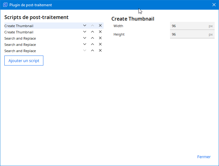

--- 1er Script de post-traitement ---
Create Thumbnail
Width = 96 px
Height = 96 px
--- 2eme Script de post-traitement ---
Create Thumbnail
Width = 300 px
Height = 300 px
--- 3eme Script de post-traitement ---
Search and Replace // le contenue des "..." ci-dessous. Bien faire attention a l'espace de fin quand il y en a.
Search =  "; thumbnail begin 96x96 "
Replace = "; png begin 96*96 "
Use Regular Expression = Off
--- 4eme Script de post-traitement ---
Search =  "; thumbnail begin 300x300 "
Replace = "; png begin 300*300 "

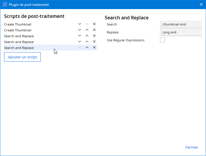

--- 5eme Script de post-traitement ---
Search =  "; thumbnail end"
Replace = "; png end"

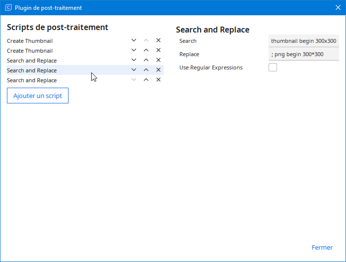

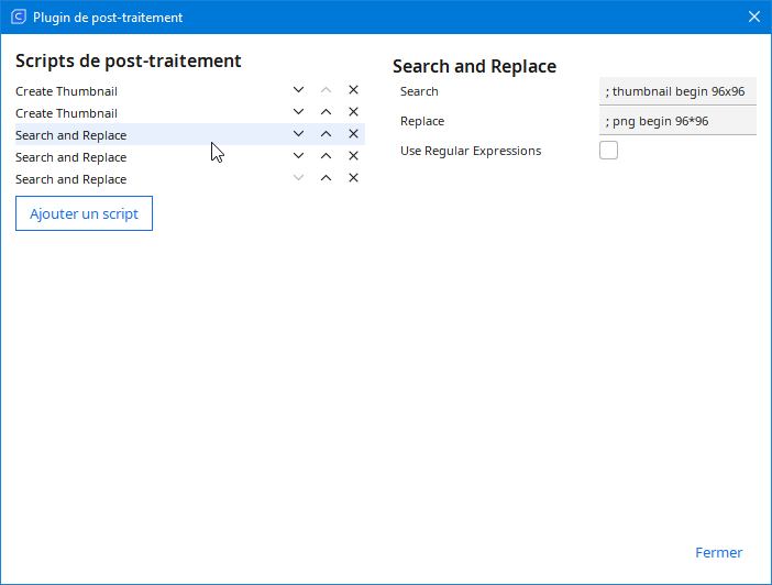

Create Thumbnail
Width = 96 px
Height = 96 px
Create Thumbnail
Width = 300 px
Height = 300 px

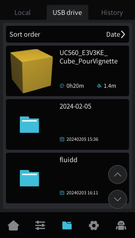

Fichier que je viens juste de trancher avec ces scripts pour que tu test avec ta machine
UC560_E3V3KE_Cube_PourVignette.gcode
image.png.1debae6573bd7d4fc02dde0908938e14.png image.png.3aeb4433bf2727c517550fd8fae93929.png
Modifié (le) par PPAC
Ton cube s'affichait bien en vignette.
J'ai repris mes scripts et j'ai trouvé l'erreur : X au lieu de x !
J'ai relancé et ... miracle j'ai ma vignette !
Je ne te remercierai jamais assez, franchement chapeau !
Cdt
