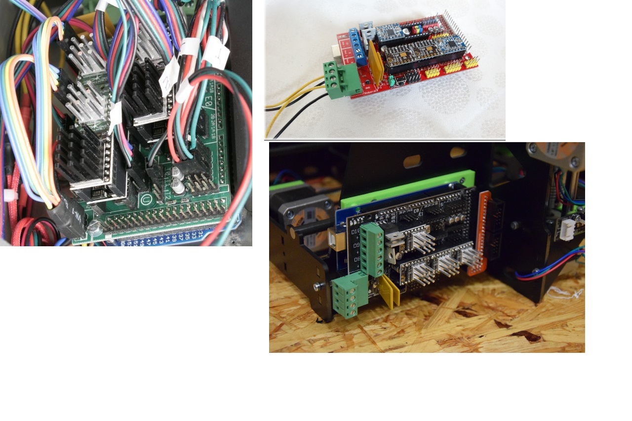

Oui c'est possible voici quelques exemples des 2 montés sur ramps.

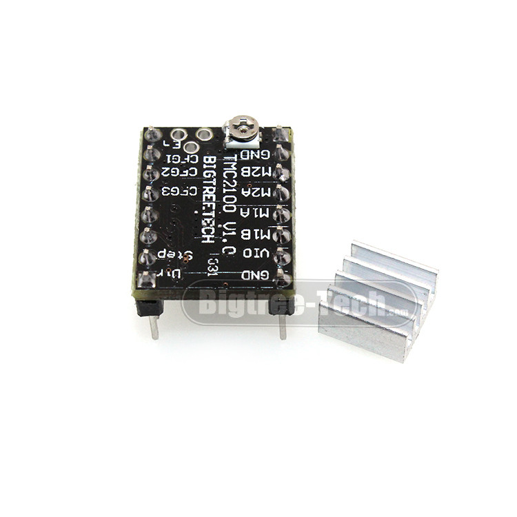

Voici un petit descriptif tiré de reprap, je n'ai pas encore essayé. à suivre
  • Driver-IC: TMC2100 fonctionnement silencieux (dans certains modes)
  • Matériel compatible avec Step Stick et Pololu A4988
  • 1.25A RMS courant continu (équivalent à environ 1,77A I max)
  • de courte durée 2.5A courant de crête par bobine de moteur
  • Interface Step / Dir avec fonction micro-pas (interpolation jusqu'à 256 micro-pas)
  • Tension du moteur: 5 ... 45V
  • Mode stealthChop - pour un fonctionnement sans bruit
  • Mode spreadCycle - pour une dynamique et un couple élevés
  • Les conducteurs de moteur pas à pas TMC2100 quelques particularités doivent être observées.
  • La carte de pilotage est monté "à l'envers" , avec la puce et le potentiomètre vers le bas. Pour permettre cela, le brochage est également mis en miroir.
  • Le dissipateur de chaleur est monté sur la carte de circuit imprimé à l'arrière. C'est beaucoup mieux, car la chaleur est beaucoup mieux guidée par les caloducs de la planche, que la couche épaisse de plastique de la puce elle-même.
  • Le potentiomètre est monté à l'envers et réglable via un trou à travers la carte.
  • Le mode de fonctionnement "spreadCycle" est recommandé pour les imprimantes 3D. Cela garantit un couple suffisant pour les imprimantes 3D; C'est aussi un mode très silencieux.
  • Le mode de fonctionnement "stealthChop" est silencieux, mais il peut souvent conduire à des pertes de pas, car le couple est considérablement réduit.

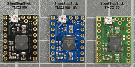

@Morpheus Merci beaucoup , les 2130 ne sont plus dispo chez Watterot , les 2100 feront aussi bien l'affaire ? Concrètement quelle sont les différences entre les deux ?
Peut tu me confirmer que se sont bien les noirs qu'il me faut ?
Merci
D'accord merci , difficile de trouver de la doc en fr la dessus et en anglais je tombe toujours sur quelque chose de différent.
J'étais septique quant à l’efficacité des TMC2100 , j'en est donc commandé et monté sur mon itopie et je suis agréablement surpris ! Que du bonheur ! Enfin le silence :banana:

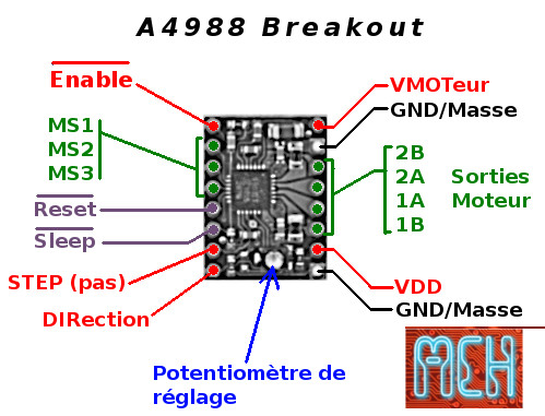

D'après ce que j'ai compris, les TMC2100 doivent être montés à l'envers (le potentiomètre) par rapport au A4988 comme on peut voir sur ses schémas :
HTB1Ii5bNpXXXXccXXXXq6xXFXXXp.jpg?size=7
Y a t'il des changement par rapport aux performances? On peut toujours imprimé à haute vitesse en silence?

Salut @Donovan-88 , Oui le résultat est similaire si ce n'est mieux même ! J'entends vraiment que mes ventilateurs , et c'est très frustrant d'ailleurs je ne sais pas si la printeuse tourne ou pas ^^
Sur internet plusieurs personnes parle du sens , des pins , certains parle même de soudure , personnellement il ma suffis juste de les brancher dans le bon sens , impossible de ce tromper.. J'ai laisser les 3 cavaliers sous les drivers , inverser le sens des moteurs dans marlin et hop c'est partit , j'ai même pas eu à ajuster le courant dans les potentiomètres qui été près réglés de base.
Achetés sur ebay et livraisons rapide : http://www.ebay.fr/itm/driver-silencieux-TMC2100-3d-print-cnc-stepper-a-lunite-ou-par-4-/201748792418?var=&hash=item2ef92a4462:m:mZAVz4uG5JkYnX-H-mqzkVQ
Concernant les performances , je suis en fasse de test mais rien n'a changer aprioris , aucun saut de pas même avec une vitesse de 200mm/s
Aucun changement dans marlin si ce n'est qu'inverser le sens des moteurs.
