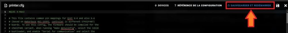

pommeverte Posté(e) Novembre 19, 2024 Posté(e) Novembre 19, 2024 (modifié) cool, on devrait bientôt être fixé . Pour ce qui est de l'installation, dans la procédure fournie par fran6p, à l'étape du flashage, il est dit qu'il faut cliquer sur Yes: Citation alors que dans la vidéo, il clique sur le bouton No. Le Yes me parait plus logique, si on se réfère au libellé. De ton coté, tu as choisi lequel? il y a 23 minutes, Chris-25250 a dit : Reste plus qu’à récupérer un radiateur sur une carte inutile… ça peut se décoller et être récupérer ou c’est mort ? Je n'y compterais pas trop si j'étais toi. Si la carte-mère est à l'horizontal, tu peux essayer la pâte thermique, mais il ne faudra pas imprimer à toute vitesse pour éviter de trop secouer la bestiole il y a 23 minutes, Chris-25250 a dit : Je suppose que j’installe la version 5 que tu as créée Nop , c'est la V4. La V5 utilise la commande obsolète "shared_heater". il y a 23 minutes, Chris-25250 a dit : Je vais découvrir ça demain! Pas d’interface français je suppose ? apparemment, c'est possible (voir ici). il y a 23 minutes, Chris-25250 a dit : Merci pour l’énergie que tu as mis pour mon problème De rien, mais tu devrais attendre d'avoir réussi avant de me remercier . Modifié (le) Novembre 19, 2024 par pommeverte

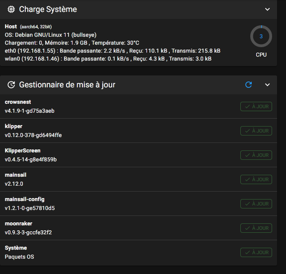

Chris-25250 Posté(e) Novembre 20, 2024 Auteur Posté(e) Novembre 20, 2024 Bonjour, Merci fran6p, merci pomme verte. J’ai pris le temps de regarder le travail de fran6p sur le sujet ,sans votre aide , c’est clair je serais encore dans le sable… En fait,j’ai du cliquer sur yes après coup, ça me semblait plus logique. J’ait fait les mises à jours klipper, Screen et Moonraker. Aucun problème signalė, par pad.Donc ce sera version 4. Mais je n’en suis pas là ! Tout est indiqué comme à jour.Ça c’est fait!!! J’ai regardé une vidéo d’égalistel, pour la suite, et bien sur plein d’interrogations. Petite précision sur mon installation. J’ai installé l’imprimante dans la maison désaffectée voisine 4O m de la Bbox. Du coup, pour y aller, c’est descente 3 étages , « pédibus gambus 30-40 m », montée 3 étages.Excellent pour le cardio. Donc installation, d’une ligne CPL. Sur le port ethernet. Pilotage sur place avec les fonction originelles. Utilisation de Mainsail depuis, mon bureau avec la gestion caméra… et une machine potentiellement fonctionnelle. Actuellement le Pad est dans mon bureau, déconnecté de la Ender 5+. Je peux évidement connecter un pc (en win8.1), sur port ethernet Pad et faire un partage wifi…. Temporairement… sinon le pc va devoir rester allumé. Questions : Par quoi je commence? Qu’ est ce que je peux faire encore, comme installation , « hors connections Ender 5+ »? Avant de re- déménager le Pad… Il vaut sans doute mieux être sur place pour ces « installations »….je pense. Le port ethernet et la caméra se configureront ’il facilement, pour une gestion du Pad depuis mon bureau par la suite…en fait …rapidement ?. Sur un tuto vidéo, c’est pas évident. Un homme qui marche lentement, va plus loin qu’un homme assis. . Merci vous deux. Autre question, qui me turlupine… Les différentes « pages écran » ou Menu ,choix ,saisies.., qui s’affichent ,se trouvent dans quel fichier ? A +

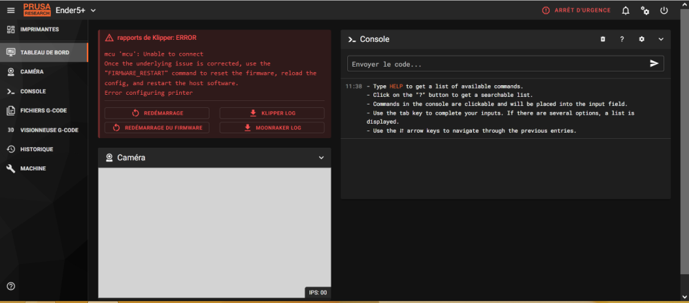

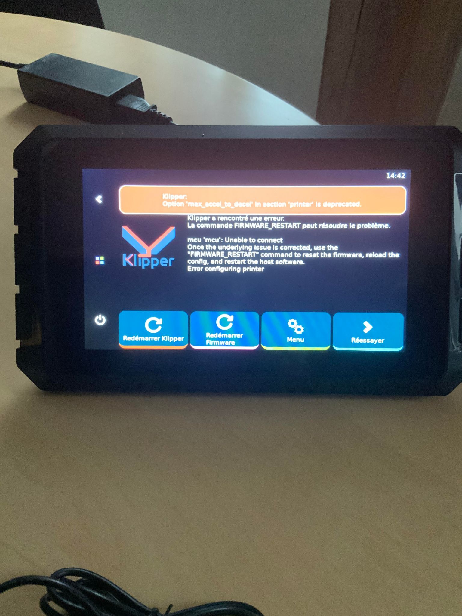

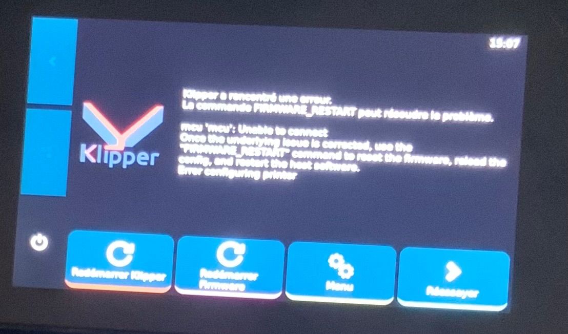

Chris-25250 Posté(e) Novembre 20, 2024 Auteur Posté(e) Novembre 20, 2024 Bonjour, Pour le changement de langue ,j’y suis arrivé hier soir sans problème. Le Pad est reconnu sur le réseau par le port Eth0. À la connection de la Ender et au lancement j’ai ce message mcu unable connect…etc! Restart ne change rien … Erreur config printer….pas surprenant. J’ai tenté http://192.168.1.55:8819 pas réussis à rentrer dans le Pad L’attribution host de la Ender 127.0.0.1:7125 … Pas mieux pour se connecter… J’ai des yeux de lapin albinos!!! Donc pour aujourd’hui, stop... Rien n’est simple.Tout ce complique. (Sempé ) Je viens de trouver ce lien , avec un paragraphe concernant un logiciel Putty et la connexion avec le Pad en fin d'installation. Ça je ne connais pas ! Je dois recommencer à zéro ? A + https://search.app/p7Ti2TqMgrSHdgqx9
pommeverte Posté(e) Novembre 20, 2024 Posté(e) Novembre 20, 2024 Il y a 2 heures, Chris-25250 a dit : j’ai ce message : "mcu unable connect" Dans ton fichier printer.cfg, l'imprimante est branchée sur le PORT USB1. Est-ce que tu l'as connectée au bon port: Citation Il y a 2 heures, Chris-25250 a dit : Je viens de trouver ce lien , avec un paragraphe concernant un logiciel Putty et la connexion avec le Pad en fin d'installation. Ça je ne connais pas ! Je dois recommencer à zéro ? heureusement que non . Par contre, quand tu as lancé KIAUH, le PAD était connecté en WIFI?

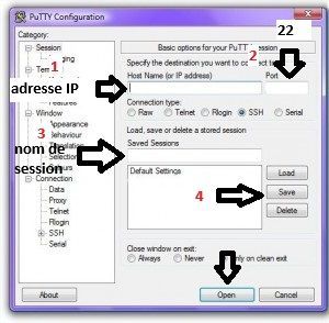

Chris-25250 Posté(e) Novembre 20, 2024 Auteur Posté(e) Novembre 20, 2024 L’imprimante est bien branchée port 1. En fait KIAUH , je viens seulement de trouver….Je n’ai pas tout compris de la fonction et de la mise en œuvre …Je venais de charger Putty et me connecter quand j’ai vu ton message . Je ne connais que très peu Linux, je vais devoir m’y re-plonger . Le printer. cfg n’est pas dans le sonic actuellement. En fait je découvre. Merci de ton aide. A bientôt . Et KIAUH…j’ai pas réussis à le lancer…
pommeverte Posté(e) Novembre 20, 2024 Posté(e) Novembre 20, 2024 (modifié) Il y a 3 heures, Chris-25250 a dit : Le printer. cfg n’est pas dans le sonic actuellement C'est clair que: Citation D'après ce que je comprends, le problème, c'est que tu n'arrives pas à te connecter en SSH. Je pense que le plus simple, c'est de revenir dans ta résidence principale avec seulement le sonic pad que tu connecteras au wifi (en paramétrant le SSID et le mot de passe wifi dans le sonic pad). Dans putty, tu paramètres comme suit: j'ai un doute sur le port (j'ai mis celui que j'utilise sur mon Raspberry pi). Le nom de la session peut être SonicPad Citation L'identifiant et le mot de passe qui seront demandés sont respectivement: sonic et pad Après tu pourras installer Mainsail ou Fluidd via Kiauh (voir ce tuto en français ), klipper, moonraker et KlipperScreen étant déjà installés. Modifié (le) Novembre 20, 2024 par pommeverte
Chris-25250 Posté(e) Novembre 21, 2024 Auteur Posté(e) Novembre 21, 2024 (Idem Port 22 et connexion réussie) Pour finir, ….c’est exactement ce que j’ai fais, retour au bureau avec le Pad , j’ai bugué au lancement de KIAUH ( pas atteint l’écran KIAUH). Du coup, j’ai rechargé le listing des commandes Linux… ,je n’étais dans le bon répertoire , me semble.. Je vais regardé ce que tu m’envoi et aujourd’hui, vu qu’il est 1h15 AM ….dans l’après midi je replonge dans le sable… A plus pour d’autres News. Bonne nuit . (Idem Port 22 et connexion réussie) Pour finir, ….c’est exactement ce que j’ai fais, retour au bureau avec le Pad , j’ai bugué au lancement de KIAUH ( pas atteint l’écran KIAUH). Du coup, j’ai rechargé le listing des commandes Linux… ,je n’étais dans le bon répertoire , me semble.. Je vais regardé ce que tu m’envoi et aujourd’hui, vu qu’il est 1h15 AM ….dans l’après midi je replonge dans le sable… A plus pour d’autres News. Bonne nuit . Merci pour cet excellent Tuto de fran6p , qui est une lumiére dan ce monde un peu obscure. Je voulais mettre un , à son intention….pas trouvé oú ….
pommeverte Posté(e) Novembre 21, 2024 Posté(e) Novembre 21, 2024 Salut, J'avoue ne pas avoir tout compris. Il y a 11 heures, Chris-25250 a dit : Idem Port 22 et connexion réussie est-ce que tu as réussi à te connecter via Putty? C'est à vérifier, mais il ne me semble pas possible de se connecter simultanément en wifi et en éthernet. Il y a 11 heures, Chris-25250 a dit : Je voulais mettre un , à son intention….pas trouvé oú …. En étant connecté, il suffit de cliquer en bas à droite du message et choisir parmi les icônes suivants:

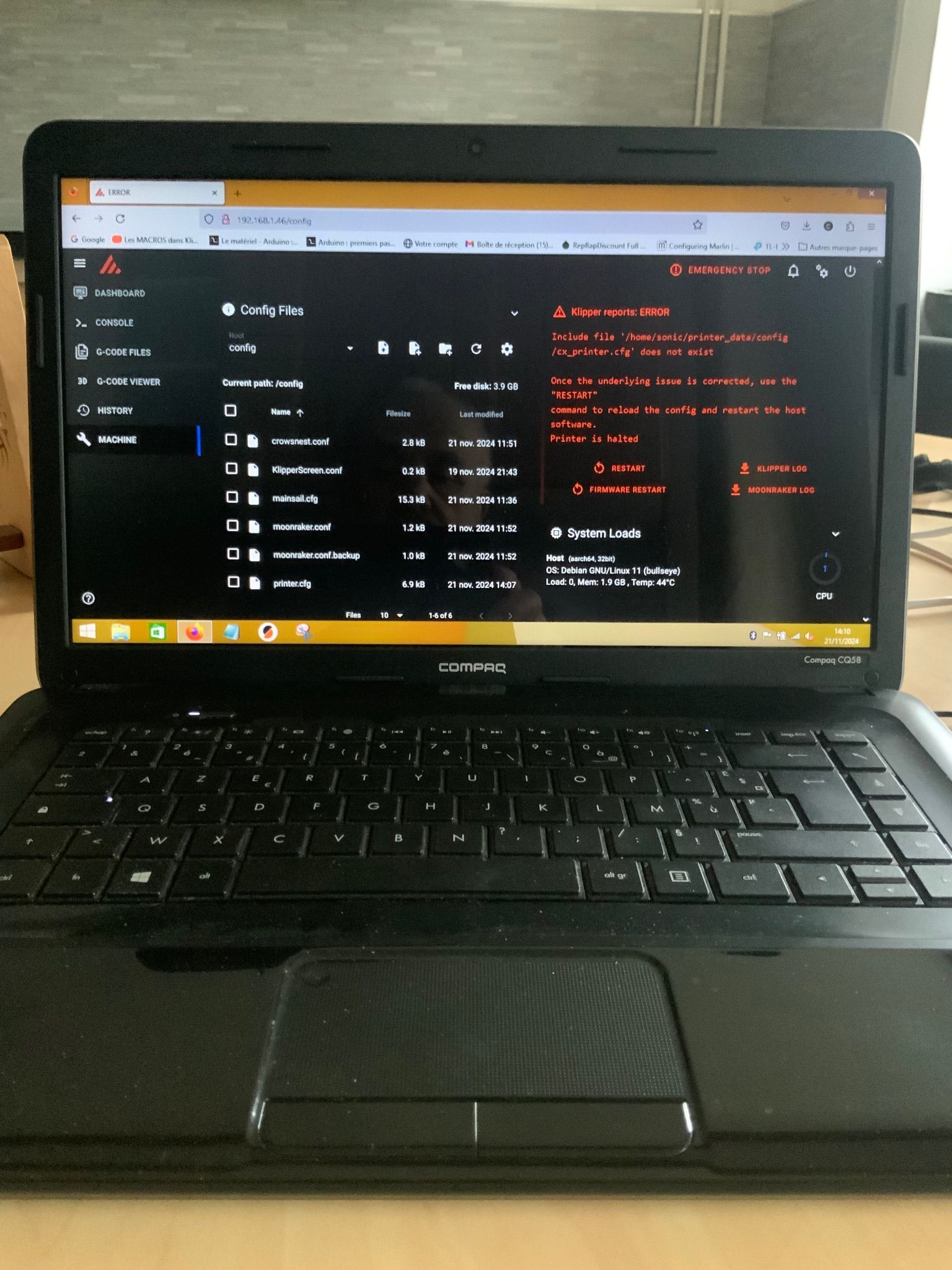

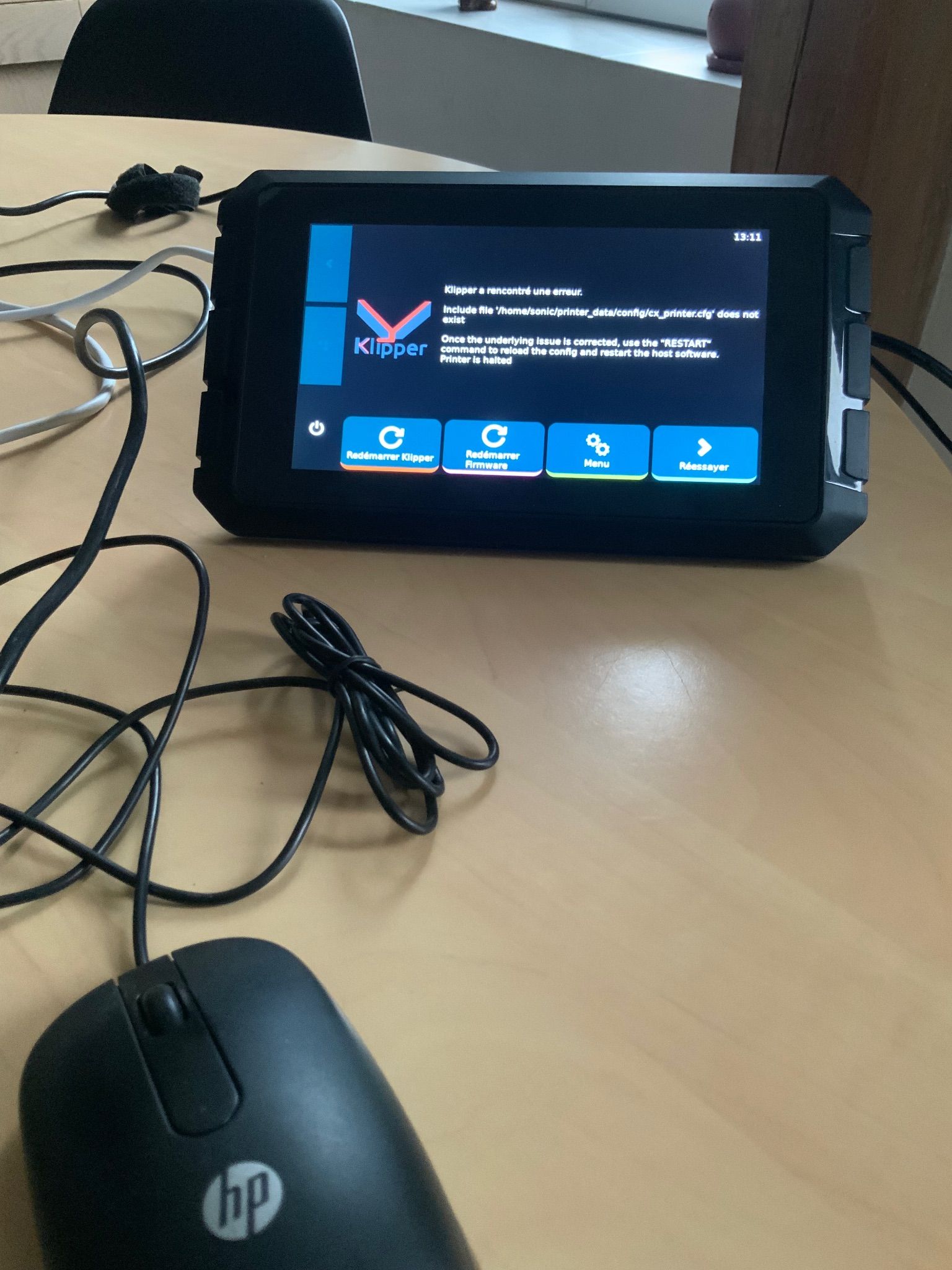

Chris-25250 Posté(e) Novembre 21, 2024 Auteur Posté(e) Novembre 21, 2024 Bonjour, Voici où j’en suis. Tout est installé. Je suis arrivée me connecter avec Mainsail, mais j’ai perdu la connexion alors que je cherchait mon printer.cfg sur mon pc... J’ai le message d’erreur photo 2. Je n’arrive plus à retrouver ma connection. J’ai tout rebooter…. et je cherche Une petite idée ? A + Ça y est Mainsail connecté, printer.cfg v4 chargé manque des fichiers …. ,je vais attendre tes conseils…Merci à plus
fran6p Posté(e) Novembre 21, 2024 Posté(e) Novembre 21, 2024 Ton fichier printer.cfg nécessite au moins un autre fichier de configuration pour être fonctionnel (cx_printer.cfg) => message « … » does not exist. Dans un premier temps, juste pour vérifier que la configuration matérielle est à peu près fonctionnelle, le plus simple serait d'éditer ton fichier printer.cfg via Mainsail et de commenter (ajouter un # en début de ligne) la section [include cx_printer.cfg], sauvegarder et redémarrer. Si un autre fichier cx_….cfg est signalé comme inexistant, répéter l'opération précédente. Une fois, la configuration «fonctionnelle», tu pourras alors ajouter les fichiers cx_zzzzzzzz.cfg absents et décommenter (retirer le #) les sections [include …].
Chris-25250 Posté(e) Novembre 21, 2024 Auteur Posté(e) Novembre 21, 2024 Ok ,je fais ça . Merci , et bravo pour ton travail, ,j’ai potassé beaucoup ce que tu as écris. A + Bonsoir, j'ai dé-commenter les trois ligne qui posent problème. j'ai connect2 l'imprimante. En retour j'ai eu ce message sur le pad photo. il ne répondait plus a l'écran tactile. J'ai du l'éteindre par le bouton droit. Des problèmes de jeunessesans doute.... , mais bon ça à progressé . A+ Err-21.txt
pommeverte Posté(e) Novembre 21, 2024 Posté(e) Novembre 21, 2024 (modifié) J'imagine que depuis, tu as compris qu'il fallait remplacer la ligne: max_accel_to_decel: 5800 par #minimum_cruise_ratio: 0.5 (volontairement laissée commentée) puisque le paramètre max_accel_to_decel a été supprimé (vu ici) et remplacé par minimum_cruise_ratio dont la valeur sera à déterminer, ou pas . Il y a 4 heures, Chris-25250 a dit : j'ai dé-commenté les trois lignes qui posent problème commenté . Tu peux utiliser le logiciel WinSCP si tu es sous Windows, Filezilla si tu es sous MacOS, pour transférer les fichiers vers le Pad. Je joints les 3 fichiers à copier dans le dossier ~/printer_data/config/ :macros annexe.zip . C'est ceux que tu avais fournis précédemment. Cette fois tu pourras dé-commenter les 3 lignes qui posent problème Il y a 5 heures, Chris-25250 a dit : Je n’arrive plus à retrouver ma connexion. J’ai tout rebooté…. et je cherche Une petite idée ? peut-être éteindre complètement le Pad? Modifié (le) Novembre 21, 2024 par pommeverte

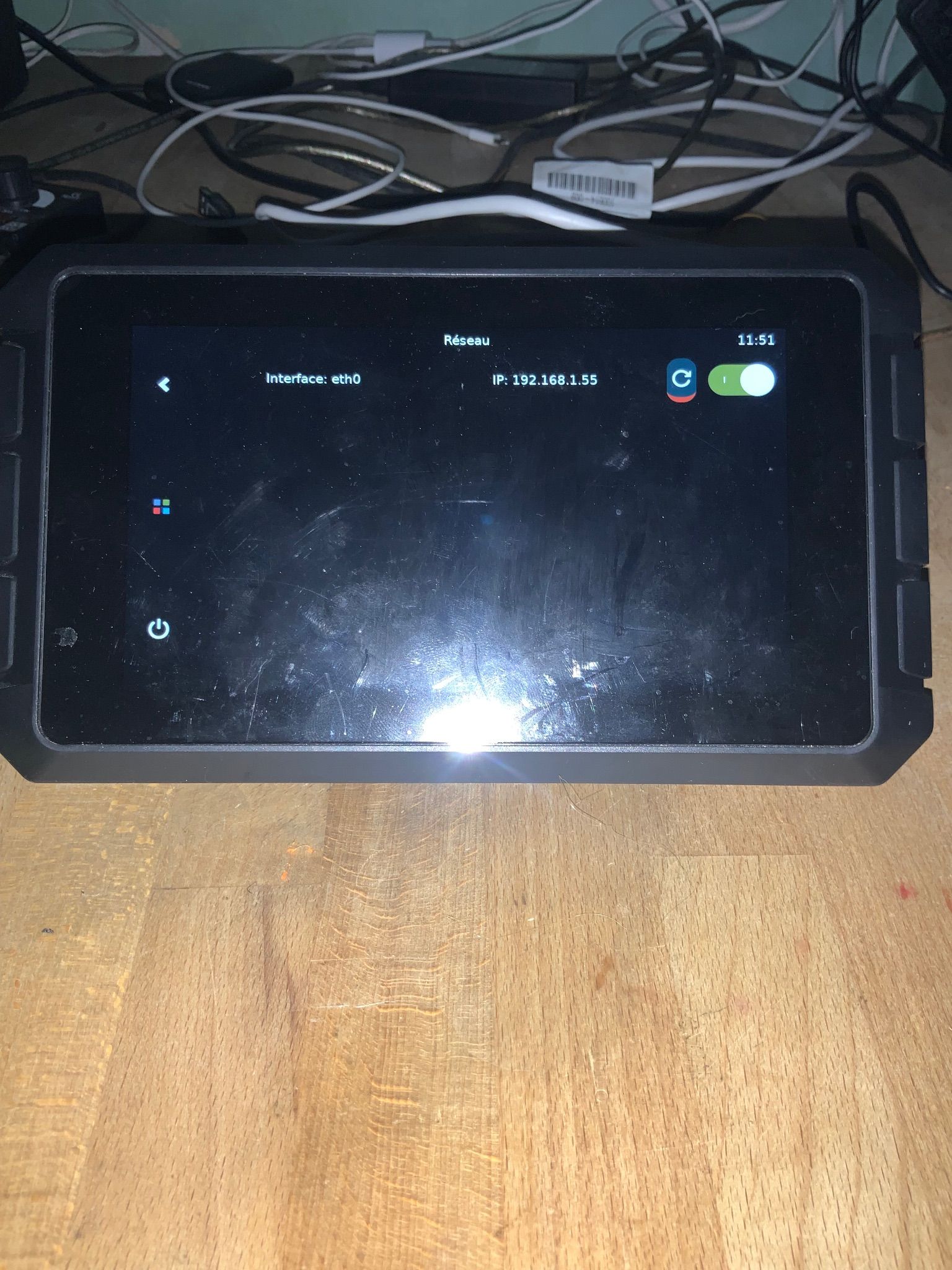

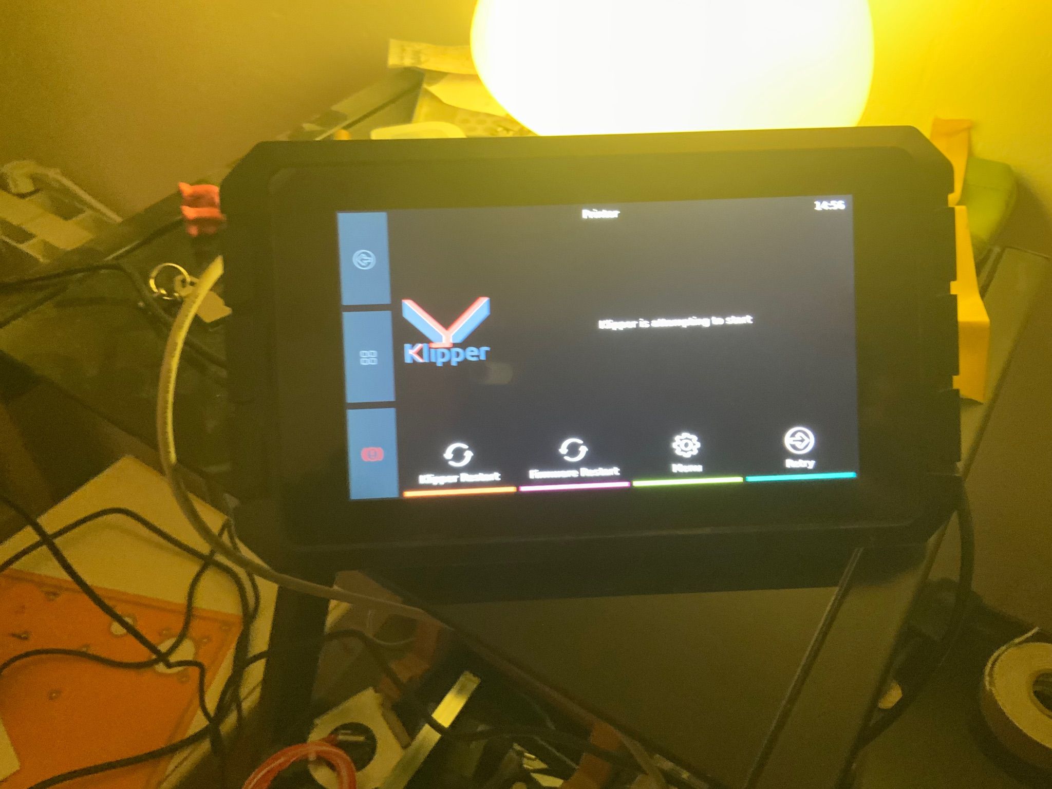

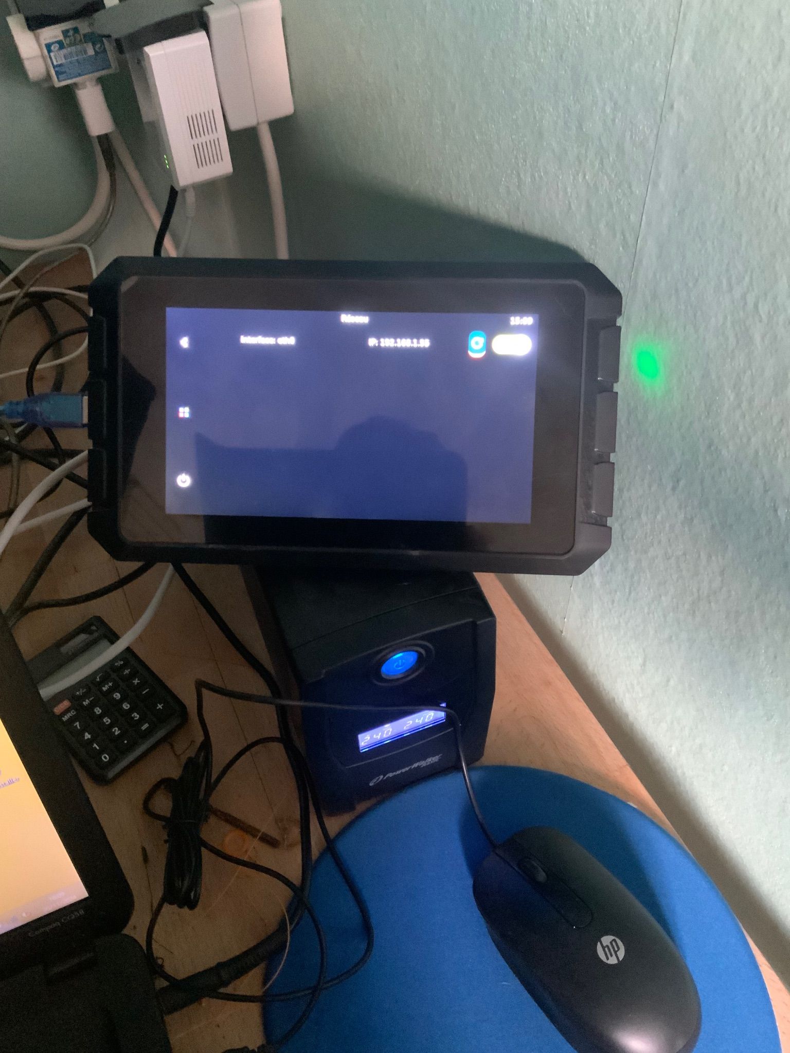

Chris-25250 Posté(e) Novembre 22, 2024 Auteur Posté(e) Novembre 22, 2024 Bonjour, Pour ce qui est de se connecter ethernet ou wifi c'est ok .Photo de mon tableau de bord. Fichier Klippy.log et Moonraker.log. Peut tu me dire ce que je dois faire , suis paumé , mon tableau de bord est un peu pauvre...A+ Merci. klippy.zip moonraker.zip

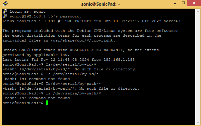

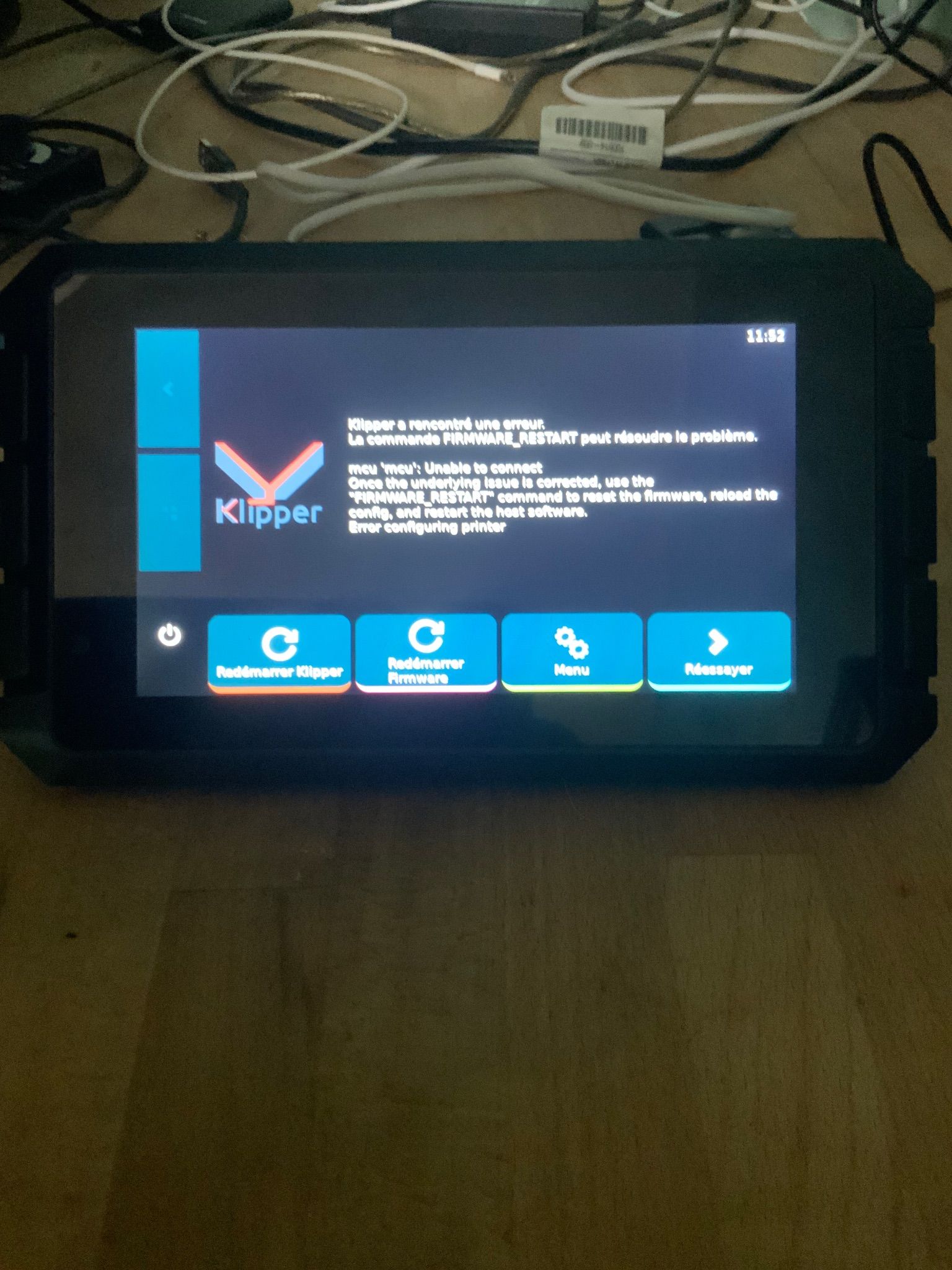

pommeverte Posté(e) Novembre 22, 2024 Posté(e) Novembre 22, 2024 (modifié) Salut, Il n'y a pas de communication entre le Pad et l'imprimante. Dans le fichier printer.cfg, il faut s'assurer que la valeur de serial (section [mcu] ) est identique à la réponse de la commande ls /dev/serial/by-id/* envoyée depuis putty Si ça ne fonctionne pas, tu peux essayer ls /dev/serial/by-path/* Modifié (le) Novembre 22, 2024 par pommeverte
Chris-25250 Posté(e) Novembre 22, 2024 Auteur Posté(e) Novembre 22, 2024 Ok, merci je vais regarder ça J' essaye d'envoyer les 2 commandes dans Putty en ajoutant un espace entre Is et la barre de slash... pas obtenu la réponse . pour comparer ... J'ai mal orthographié ? ou est autre chose.
pommeverte Posté(e) Novembre 22, 2024 Posté(e) Novembre 22, 2024 La commande commence par un L minuscule et non un i majuscule . Effectivement, il faut un espace entre ls et le chemin (/...) et un l ( L minuscule) à la fin de serial (et pas seria, ça, c'est en Italie série A )
Chris-25250 Posté(e) Novembre 22, 2024 Auteur Posté(e) Novembre 22, 2024 Moqueur !!! Bon ça marche!!! J'ai envoyé une commande de montée en température extrudeur et c'est bon!!! Maintenant la caméra connecté mais écran blanc sans messa ge d'erreur... Finalement les messages d'erreur c'est mieux , fait plein d'essais no résultats, suis pas pret d'avoir des ecrans sur le pad . A plus si tu as du temps. mais c'est déja bien!!! A si!!!! c'était trop beau Avertissement Moonraker bon QUE 3, on va pas en faire une histoire

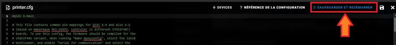

pommeverte Posté(e) Novembre 22, 2024 Posté(e) Novembre 22, 2024 (modifié) il y a 59 minutes, Chris-25250 a dit : Avertissement Moonraker bon QUE 3 Ben, non, 1 seul . Le 3ème, c'est la solution: 1. virer le lien vers cx_printer.cfg, c'est à dire la ligne: [include cx_printer.cfg] 2. ajouter les lignes suivantes en gras dans printer.cfg, après la section [mcu] par exemple: [mcu] serial: /dev/serial/by-id/usb-FTDI_FT232R_USB_UART_00000000-if00-port0 [virtual_sdcard] path: ~/printer_data/gcodes Modifié (le) Novembre 22, 2024 par pommeverte

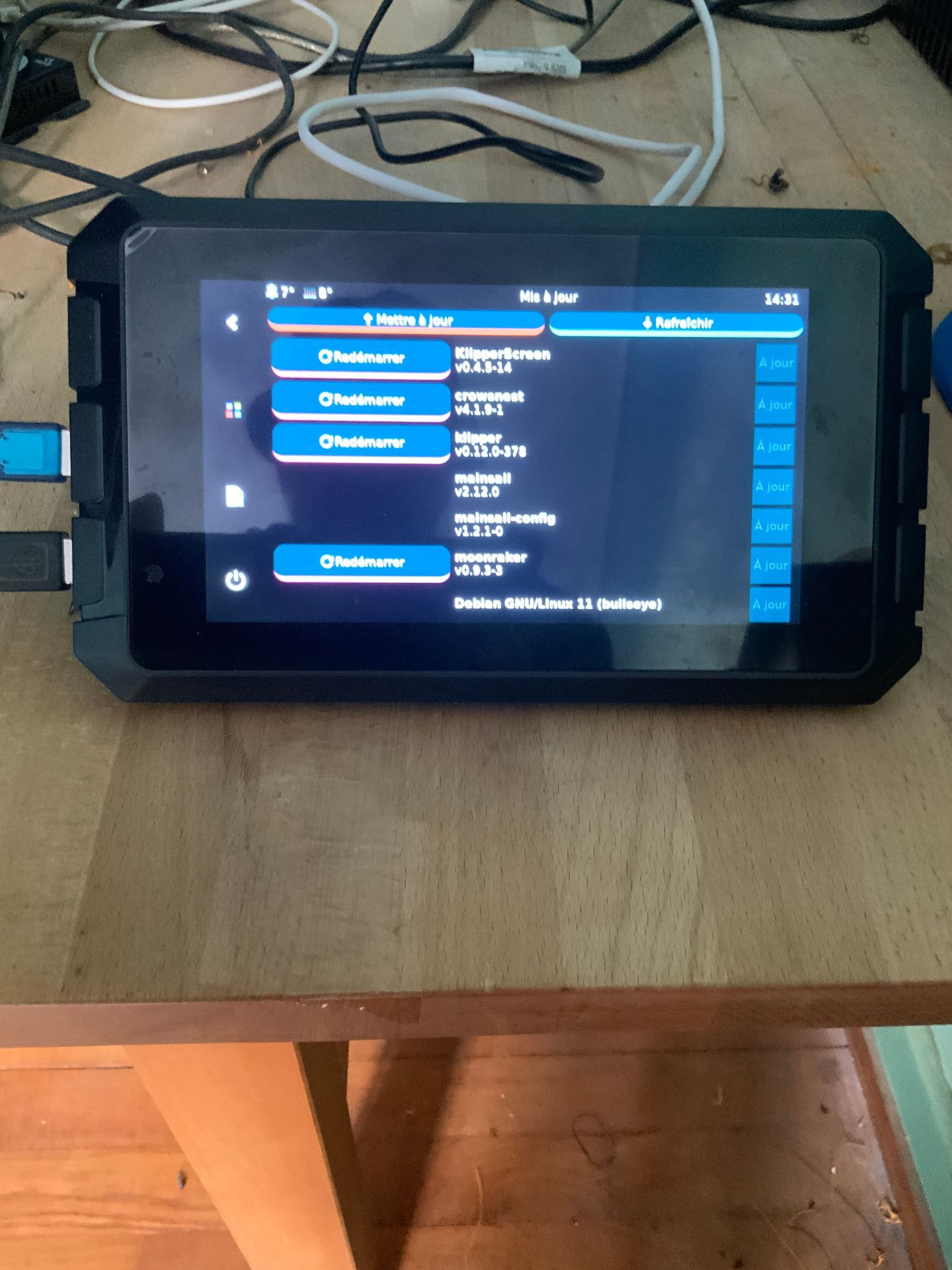

Chris-25250 Posté(e) Novembre 22, 2024 Auteur Posté(e) Novembre 22, 2024 Resultat sur le Pad Screen-A.zip Je viens de faire les modifs. Reste la caméra .... Lorsque je clique sur l'icone camera, ça bloque le système et plus de réponse redémarrage... . Je n'ai pas encore tout tester mais c'est clairement SUPER!!!. Demain je teste tout ça. Merci de ton aide . Super doué . A+
fran6p Posté(e) Novembre 22, 2024 Posté(e) Novembre 22, 2024 Il y a 22 heures, pommeverte a dit : peut-être éteindre complètement le Pad? Avec la distribution Debian installée, il est / serait préférable d'arrêter d'abord proprement le système, sinon gros risques de corruption de l'OS. L'OS originel, dérivé d'OpenWRT n'avait qu'une toute petite partition pour l'écriture des fichiers modifiés, sinon le reste du système était en lecture seule. Raison pour laquelle, l'arrêt «à l'arrache» ne posait pas de soucis. Pour la caméra, crowsnest est-il installé (V3 legacy obligatoire avec la Debian installée (Bullseye)) ? Tu peux voir si elle est reconnue par l'OS : lsusb (pour lister les périphériques connectés sur un port USB) ls -l /dev/video* (liens symboliques vers les périphériques reconnus comme «video») ls -l /dev/v4l/ (liens physiques de périphériques vidéo compatibles V4L)
Chris-25250 Posté(e) Novembre 22, 2024 Auteur Posté(e) Novembre 22, 2024 Bonsoir fran6p, oui crownet est installé et a jour. la caméra fonctionnait bien avant, donc pas de soucis pour ça. Montée sur l'usb 2... Une idée sur ce que j'ai raté Bonne soirée. Merci
