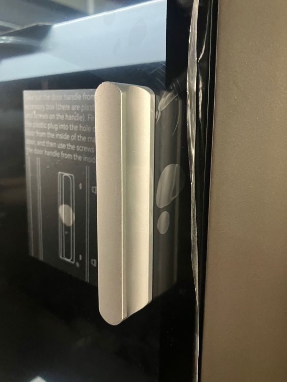

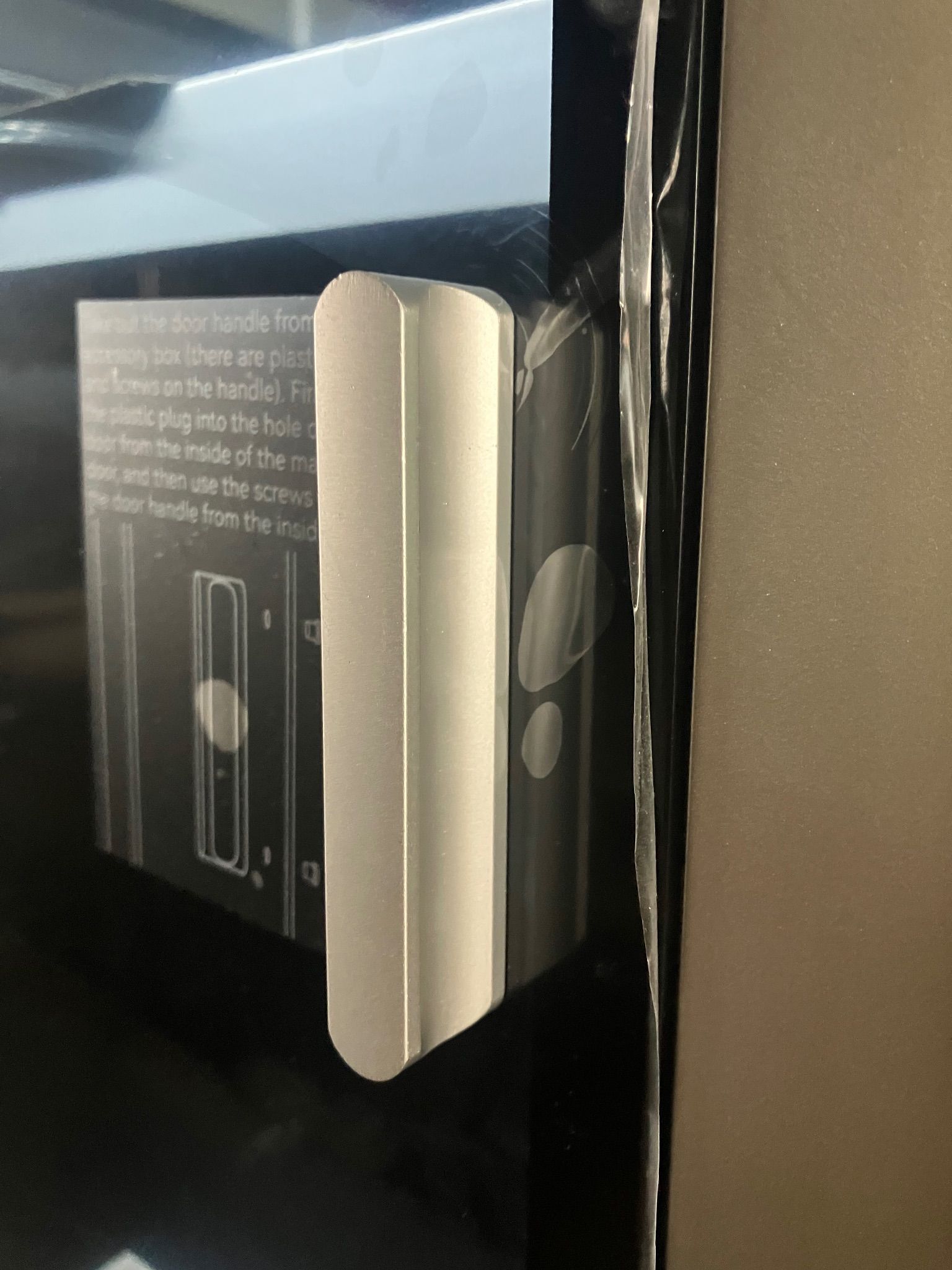

la porte de la Plus 4 Qidi
@Julien tu as raison soyons respectueux de toute cette créativité, mais lequel va remporter le prix du design 2025 ...
