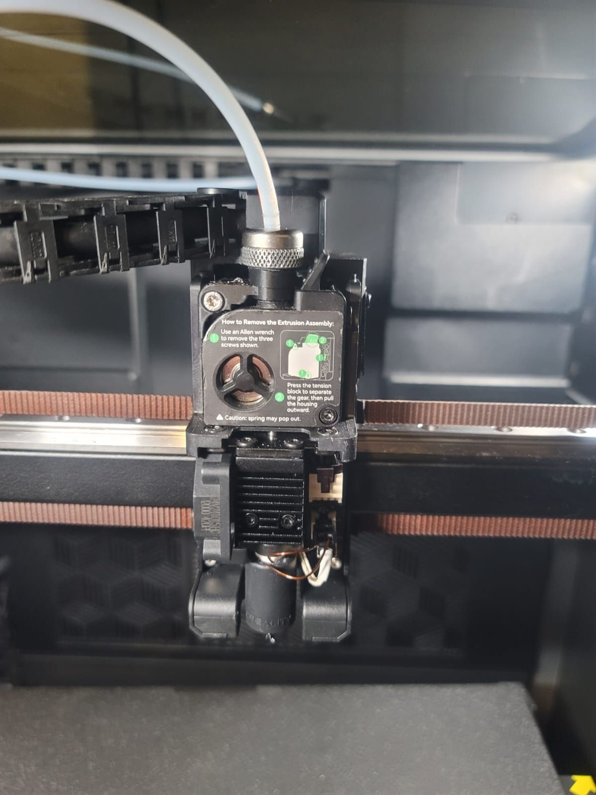

Carlito06 Posté(e) Avril 30, 2025 Posté(e) Avril 30, 2025 magnet recu, je me demande s'il serait pas judicieux de couper le ptfe fixe un poil plus court que la partie noire et le faire ressortir un poil (le meme poil) de l'aimant pour que les 2 parties s'alignent parfaitement?
MrMagounet Posté(e) Avril 30, 2025 Auteur Posté(e) Avril 30, 2025 Il y a 4 heures, Carlito06 a dit : magnet recu, je me demande s'il serait pas judicieux de couper le ptfe fixe un poil plus court que la partie noire et le faire ressortir un poil (le meme poil) de l'aimant pour que les 2 parties s'alignent parfaitement? Quand tu veux le mettre et parfaitement aligné tu passe du filament la la prise manuel par exemple et tu fait sortir un poil de filament de la partie magnet et tu le met en place il sera parfaitement aligné. Mais non c'est pas judicieux de faire ce que tu indique car ici on a un aimant néodyme assez costaud et si le PTFE depasse du magnet et s'en boite dans la partie fixe tu sera plus capable de decaler sur le cote le magnet pour detacher le système car le PTFE ce bloquera et tirer vers le haut un aimant neodyme de cette puissance sera pas pratique a l'usage. 1

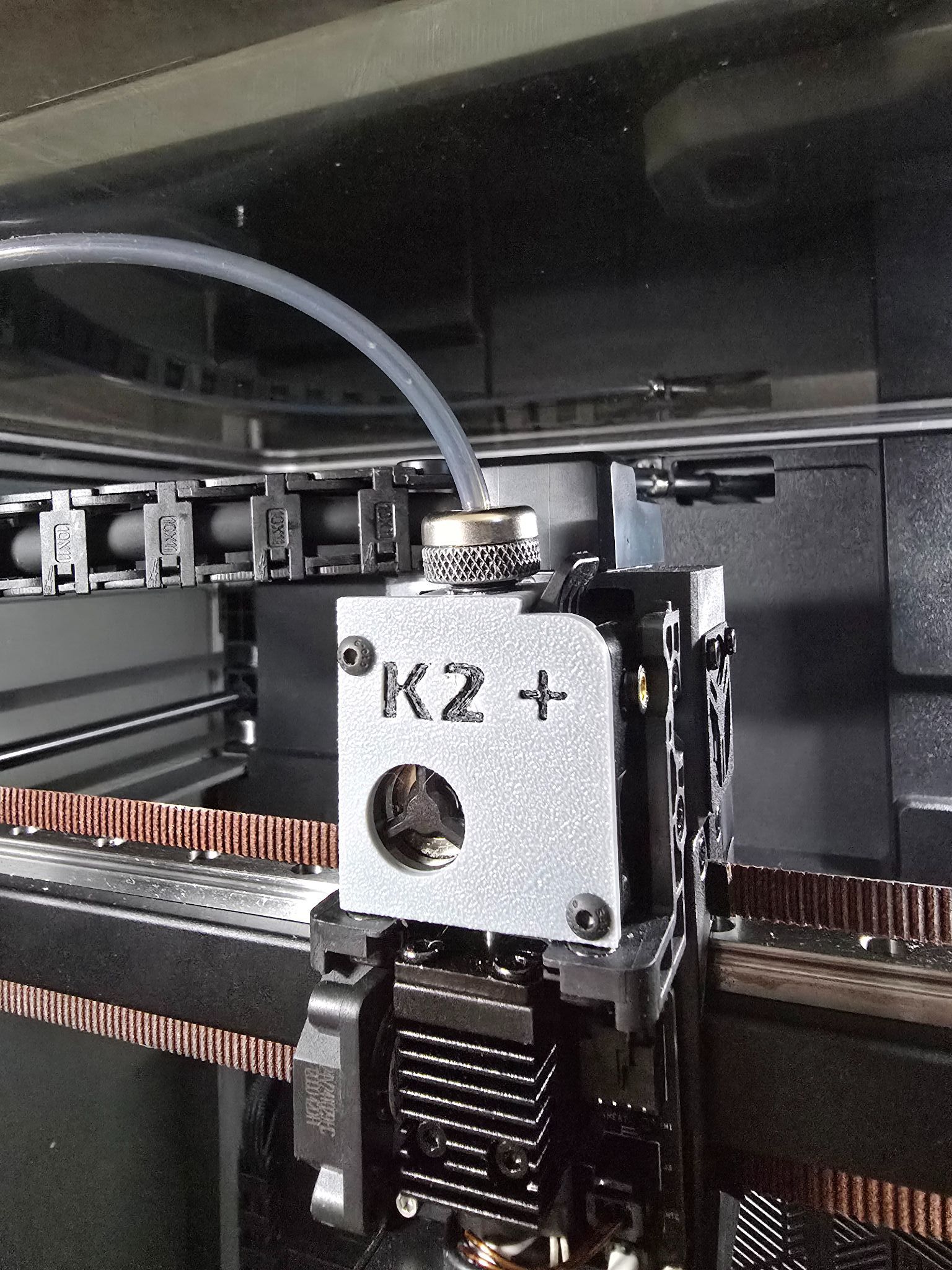

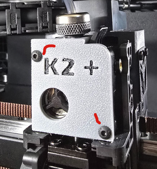

Carlito06 Posté(e) Avril 30, 2025 Posté(e) Avril 30, 2025 ah, pas con en effet avec le cache de pierre, on ne peut plus utiliser les vis du hotend d'origine si?

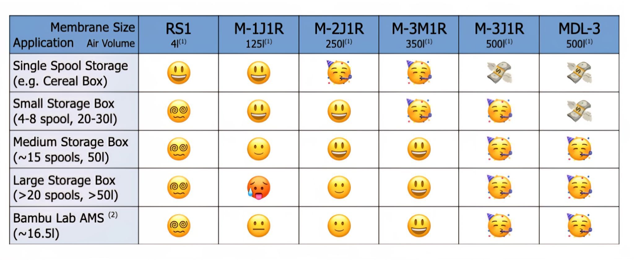

PierreR63 Posté(e) Mai 1, 2025 Posté(e) Mai 1, 2025 Il y a 22 heures, Carlito06 a dit : ah, pas con en effet avec le cache de pierre, on ne peut plus utiliser les vis du hotend d'origine si? Avec mon cache tu peux remettre sans soucis le cache d'origine Du nouveau sur l'adaptation d'un séchage actif sur nos CFS. https://www.facebook.com/share/p/1EMk7pJPj4/ https://micro-dehumidifier.com/product/m-1j1r/
hyoti Posté(e) Mai 1, 2025 Posté(e) Mai 1, 2025 il y a 4 minutes, PierreR63 a dit : Avec mon cache tu peux remettre sans soucis le cache d'origine Et pour les vis tu n'as pas répondu !!
PierreR63 Posté(e) Mai 1, 2025 Posté(e) Mai 1, 2025 (modifié) il y a 26 minutes, hyoti a dit : Et pour les vis tu n'as pas répondu !! Pas compris ta question. Modifié (le) Mai 1, 2025 par PierreR63
hyoti Posté(e) Mai 1, 2025 Posté(e) Mai 1, 2025 Les deux vis sont celles d'origine ou il en faut des plus longues ?
PierreR63 Posté(e) Mai 1, 2025 Posté(e) Mai 1, 2025 il y a 1 minute, hyoti a dit : Les deux vis sont celles d'origine ou il en faut des plus longues ? Ahh oui ce sont d'autres vis. Effectivement celles d'origine ne sont pas assez longues. Il ne manque pas grand chose. Mais pas assez longues oui. 1

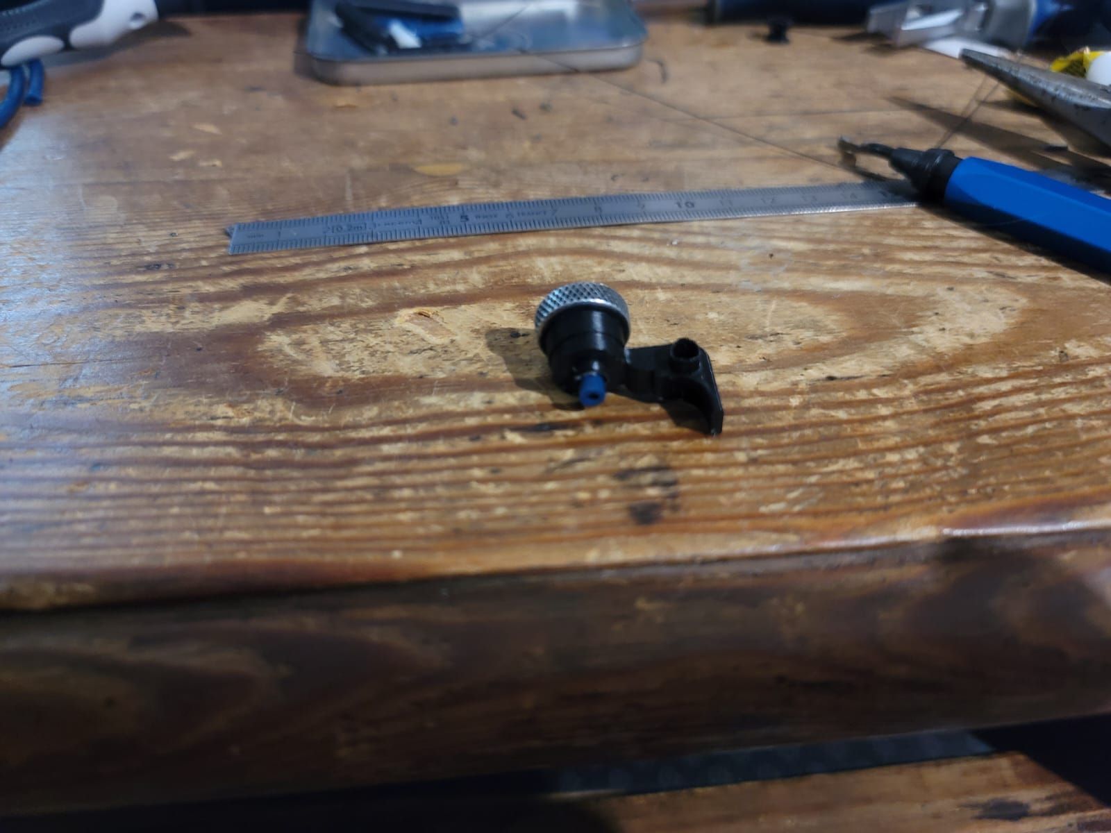

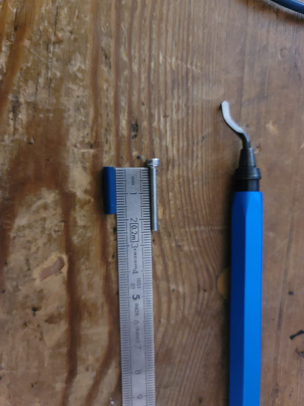

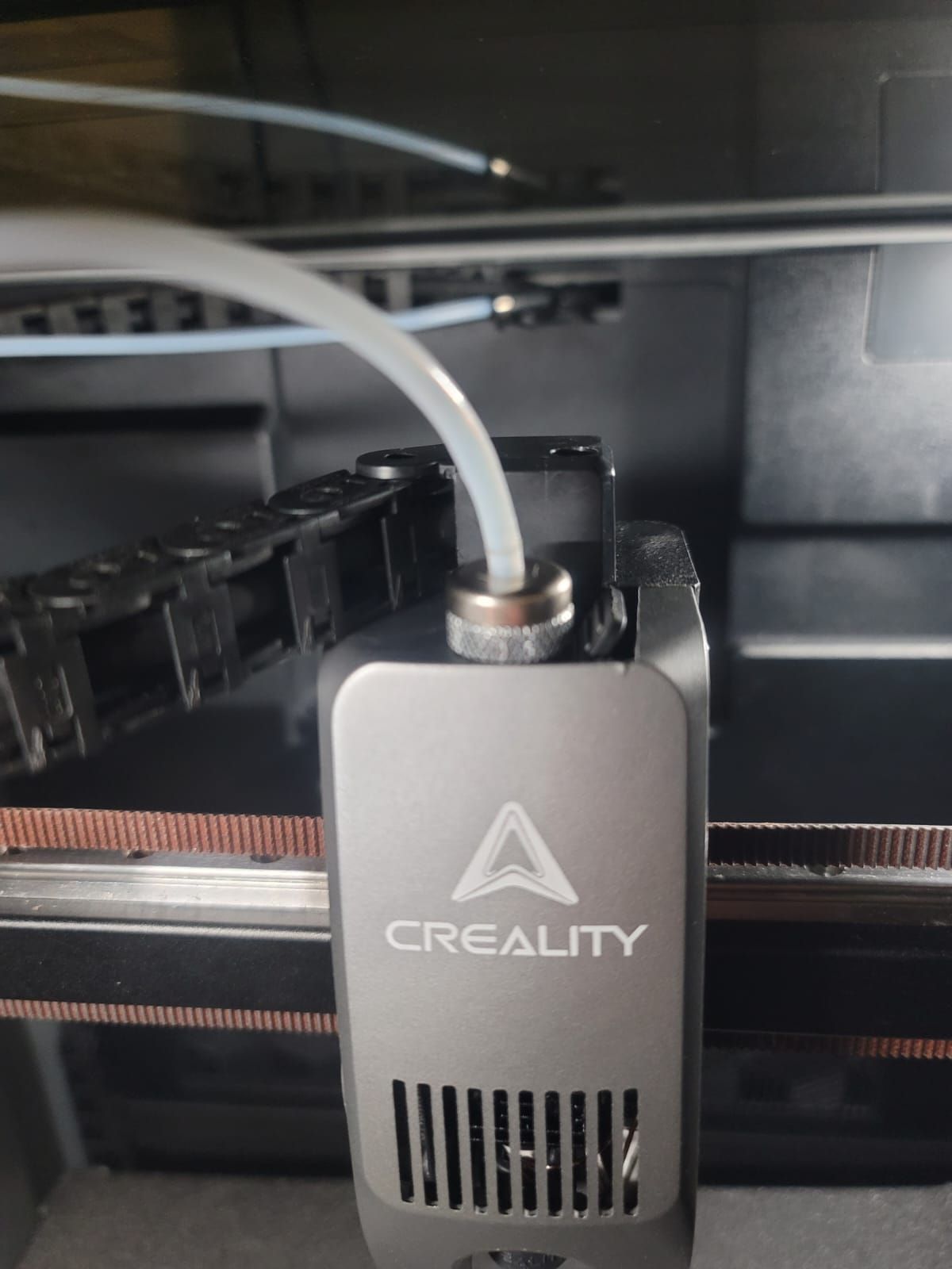

Jems Posté(e) Mai 3, 2025 Posté(e) Mai 3, 2025 (modifié) Bonsoir à tous, je vous partage mon kit pour installer le magnet. Je pense qu'il passe sans modif du capot, a confirmer car mon capot été déjà modifié. Pour rappel, il faut enlever le "pneu-fit" moisi d'origine à l'aide d'un fer a souder, https://www.crealitycloud.com/model-detail/68169a40bf737a7e52dd74af Vis M3x25 et tube ptfe longueur 18mm environ. Voila pour vous, et si jamais vous cherchez un tirroir de rangement j'en ai remixé un, il se trouve ici : https://www.crealitycloud.com/model-detail/68092b3083894a7c17ebc50d?source=22 adaptateur magnet K2plus.3mf adaptateur magnet K2plus.STEP Modifié (le) Mai 3, 2025 par Jems 1 1

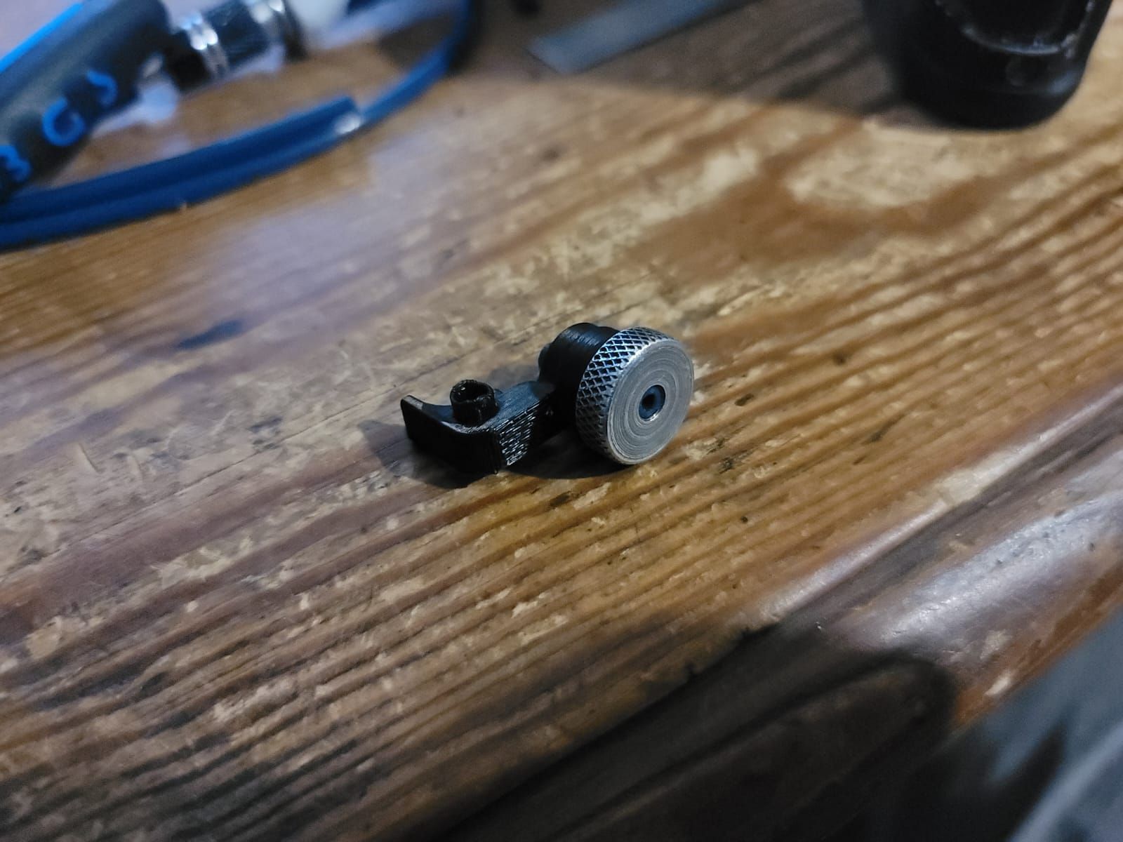

NOUNOURS13 Posté(e) Mai 4, 2025 Posté(e) Mai 4, 2025 1) Comment as-tu procédé avec le fer à souder pour décoller le "pneu-fit" moisi ? 2) Pour le tiroir, tu as revu l'implantation et le format des casiers, c'est ça ?
Jems Posté(e) Mai 4, 2025 Posté(e) Mai 4, 2025 @NOUNOURS13j'ai sorti la pièce en plastique noire qui dépasse puis j'ai inséré le fer a souder pour chaffer un peu puis j'ai rentré un tournevis pour faire levier jusqu'a qu'il sorte. il ressemble à ça : Pour le tirroir j'ai modifié l'original qui utilisait des rails du commerce assez cher pour utiliser des rails imprimé 3d et rajouter un fond en gridify. y'en a même un qui l'a réaussé un peu pour avoir plus de place dans les bacs. 1

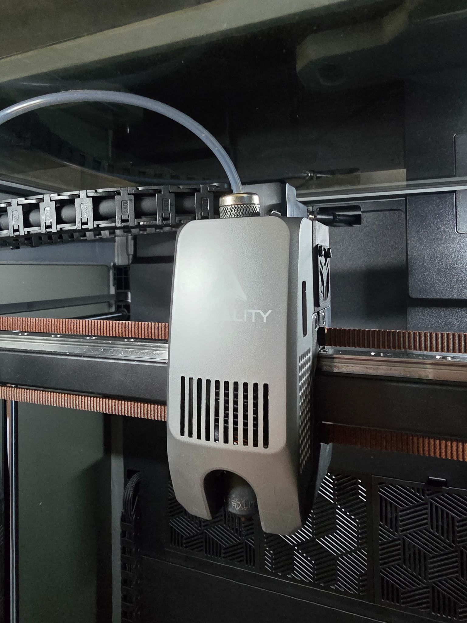

PierreR63 Posté(e) Mai 5, 2025 Posté(e) Mai 5, 2025 (modifié) Hello. Petit soucis ce soir. Toute la journée j'ai imprimé de l 'abs. Et le système aimanté avec le ptfe n'a pas tenu. Mon support étant en ABS. Il s'est ramolli et le filetage du raccord aimanté aussi du coup. En plein milieu d'une impression il a laché. Ennuyeux. Quand on imprime du PLA ou petg ca va et encore le petg....a force ca fera pareil vu que ca chauffe a 250 degrés. En quoi faudrait il imprimer le support du raccord aimanté pour qu'il ne se ramolisse pas ? Téflon ? Modifié (le) Mai 5, 2025 par PierreR63
MrMagounet Posté(e) Mai 5, 2025 Auteur Posté(e) Mai 5, 2025 il y a 19 minutes, PierreR63 a dit : Hello. Petit soucis ce soir. Toute la journée j'ai imprimé de l 'abs. Et le système aimanté avec le ptfe n'a pas tenu. Mon support étant en ABS. Il s'est ramolli et le filetage du raccord aimanté aussi du coup. En plein milieu d'une impression il a laché. Ennuyeux. Quand on imprime du PLA ou petg ca va et encore le petg....a force ca fera pareil vu que ca chauffe a 250 degrés. En quoi faudrait il imprimer le support du raccord aimanté pour qu'il ne se ramolisse pas ? Téflon ? L'ABS entre en transition vitreuse a 100-110°c pas avant alors pour cela me semble etrange que l'on cette chaleur au niveau de l'extrudeur c'est plutôt etrange je trouve.

PierreR63 Posté(e) Mai 5, 2025 Posté(e) Mai 5, 2025 (modifié) il y a 2 minutes, MrMagounet a dit : L'ABS entre en transition vitreuse a 100-110°c pas avant alors pour cela me semble etrange que l'on cette chaleur au niveau de l'extrudeur c'est plutôt etrange je trouve. ABS marque creality. Et pourtant il s'est bien ramolli. Peut être essayer du polycarbonate Modifié (le) Mai 5, 2025 par PierreR63

MrMagounet Posté(e) Mai 6, 2025 Auteur Posté(e) Mai 6, 2025 Il y a 12 heures, PierreR63 a dit : ABS marque creality. Et pourtant il s'est bien ramolli. Peut être essayer du polycarbonate Pour le PC on est a 150°C, sinon faudrait passer a du PEEK qui a une transition vitreuse dans les 150°C mais sa demande un point de fusion de plus de 340°C ce qui devient compliqué pour le K2 Plus. 1
