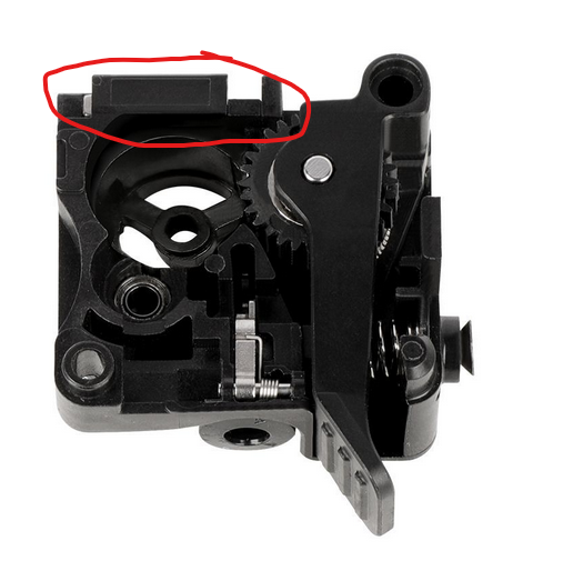

Jems Posté(e) Avril 21, 2025 Posté(e) Avril 21, 2025 (modifié) Okay démonte ton capot et regarde si le cutter tout en bas bouge normalement. le mien a eu ce problème 1 fois, il ne coulissait pas normalement. C'est un système aimanté : sors le et nettoie bien son logement, j'avais des copeaux de filaments. Le compteur se trouve dans paramètres (roue dentée / général / et tout en bas Concernant. Modifié (le) Avril 21, 2025 par Jems 1
Carlito06 Posté(e) Avril 21, 2025 Posté(e) Avril 21, 2025 deja demonté, aucun soucis de ce coté là... victoire du decapeur thermique....

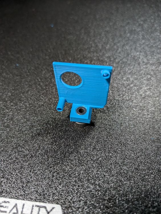

NOUNOURS13 Posté(e) Avril 22, 2025 Posté(e) Avril 22, 2025 Le 14/04/2025 at 15:05, MrMagounet a dit : J'ai donc bosser sur la K2 Plus ce week-end, première chose modifier un cover de l'extrudeur de la K2 Plus pour le rendre compatible avec la Magnet MK10 Est-ce que tu aurais le fichier à nous partager ? ( À moins que tu ne l'aies fait et que je ne l'ai pas vu ? )

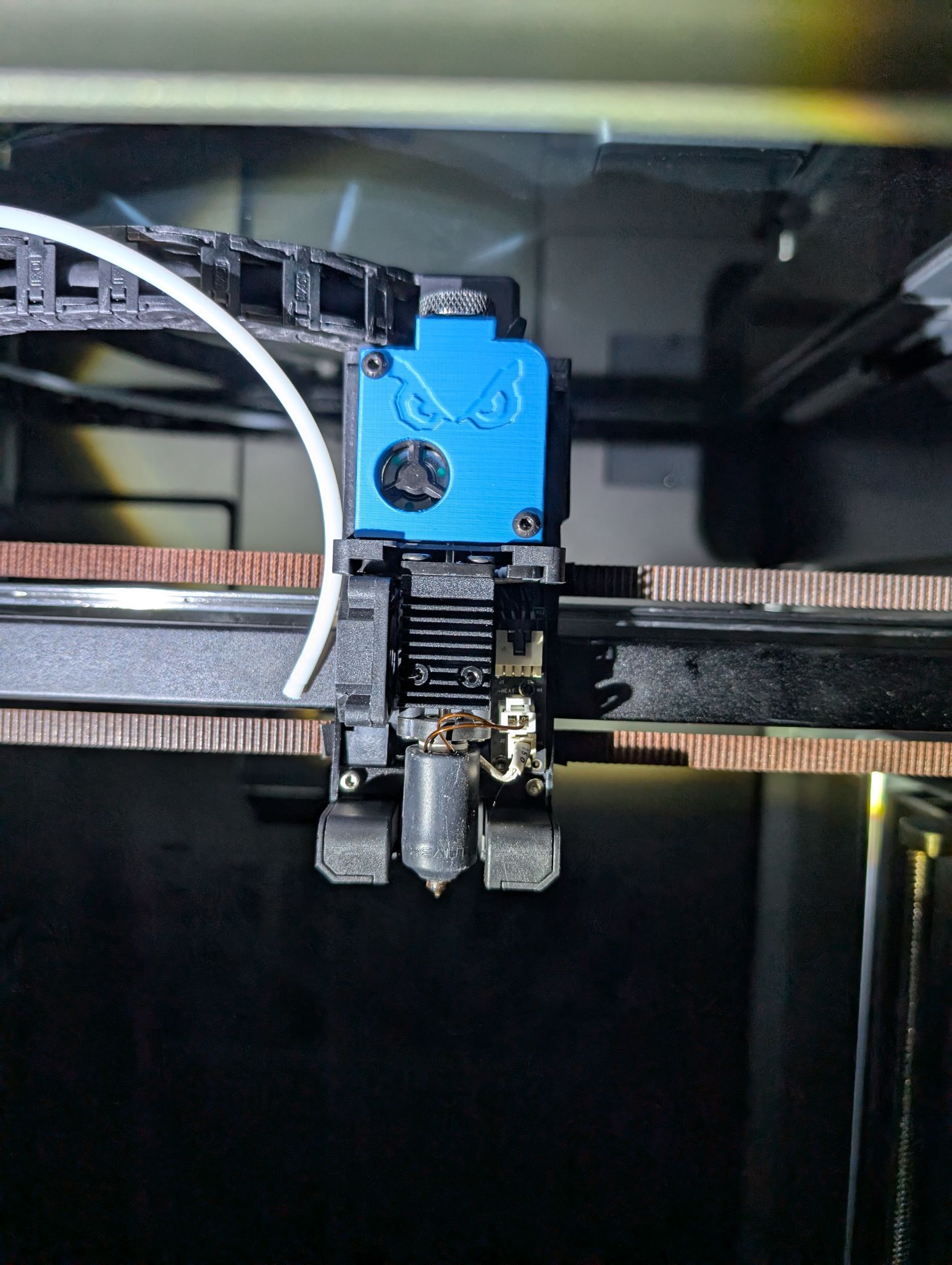

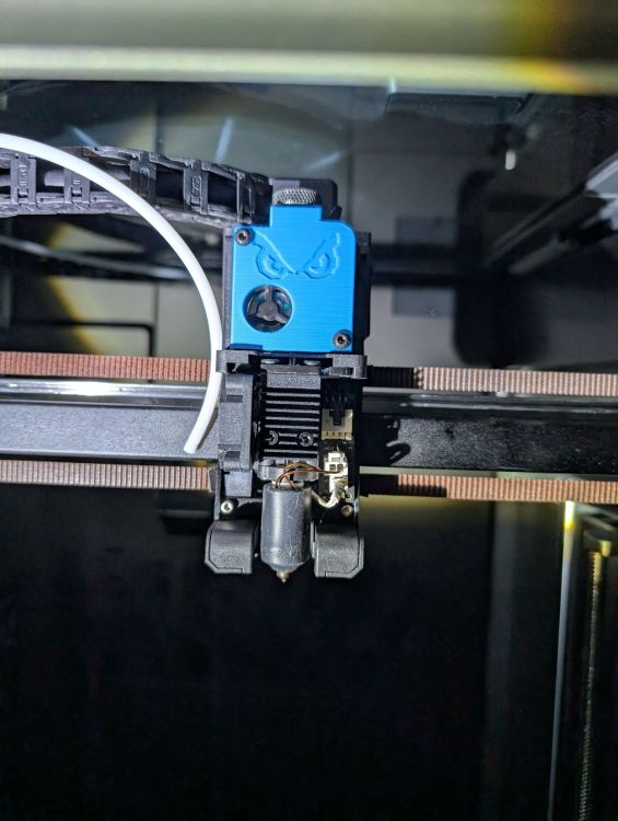

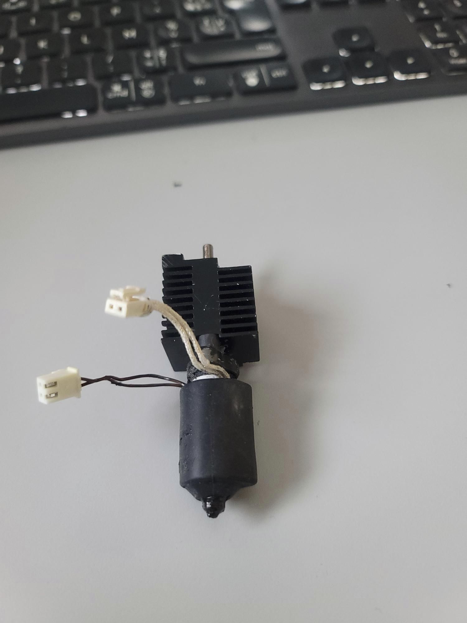

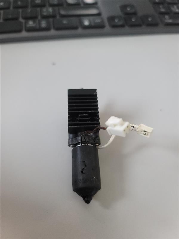

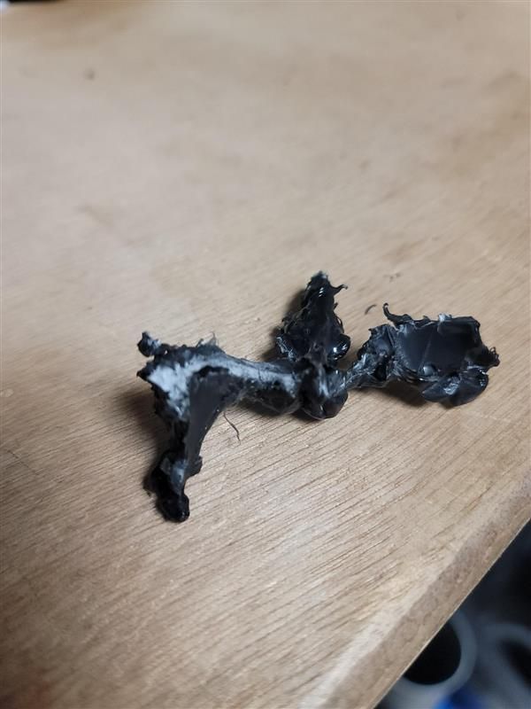

Jems Posté(e) Avril 22, 2025 Posté(e) Avril 22, 2025 (modifié) Hotend récupérée, avec beaucoup de patience et décapeur + pince + pince coupante + étau, c'est passé, quelques frayeur pour le fil de thermistance mais non c'était du blanc de la graisse thermique qui a suivi le PLA fondu voir 3eme photos. Modifié (le) Avril 22, 2025 par Jems 1

MrMagounet Posté(e) Avril 22, 2025 Auteur Posté(e) Avril 22, 2025 Il y a 7 heures, Carlito06 a dit : c'est quand meme bizarre deux bouchages exactement au meme moment de l'impression, juste apres avoir changé de piece... je note l'idée de chauffer, enfoncer, retirer... Sur le site de hotends.fr fred a mis le liens de DL du remix compatible avec le MagnetMK10 sur son site sinon Pierre a mis plus haut son remix du support aussi issue de mon remix 1
Poisson21 Posté(e) Avril 22, 2025 Posté(e) Avril 22, 2025 il y a une heure, Jems a dit : Hotend récupérée, avec beaucoup de patience et décapeur + pince + pince coupante + étau, c'est passé, quelques frayeur pour le fil de thermistance mais non c'était du blanc de la graisse thermique qui a suivi le PLA fondu voir 3eme photos. n'oublie pas de faire l'intérieur de la chaussette, elle est chiante à enlever/remettre, mais c'est fou ce qui peut se retrouver dedans.
MrMagounet Posté(e) Avril 22, 2025 Auteur Posté(e) Avril 22, 2025 il y a 20 minutes, Poisson21 a dit : n'oublie pas de faire l'intérieur de la chaussette, elle est chiante à enlever/remettre, mais c'est fou ce qui peut se retrouver dedans. oui je confirme la chaussette est galère a retire de fous

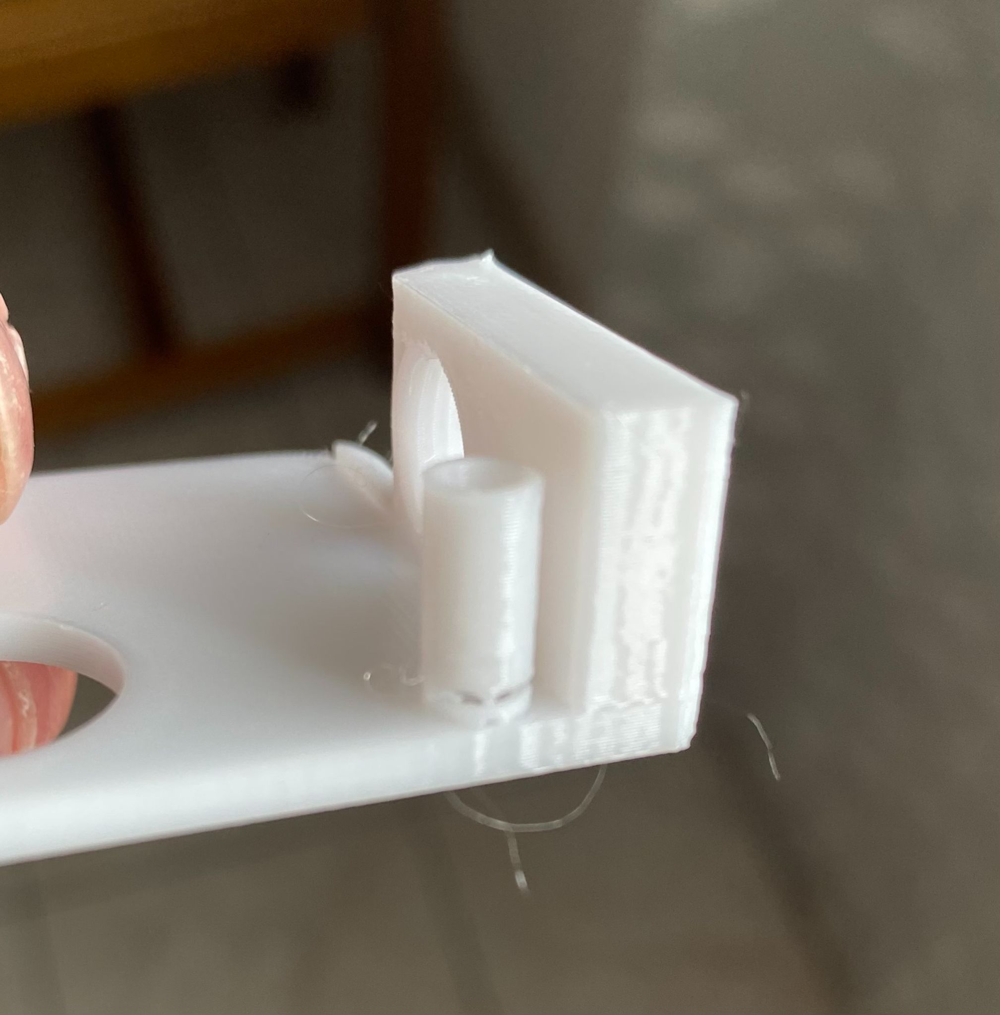

NOUNOURS13 Posté(e) Avril 23, 2025 Posté(e) Avril 23, 2025 Il y a 6 heures, MrMagounet a dit : Je sais pas ce que j'avais hier soir en effet je voulais répondre a @NOUNOURS13 Et je t'en remercie Par contre, je l'ai imprimé à 3 reprises en PETG avec la KE. Systématiquement j'ai ce défaut qui fait que la pièce casse à la moindre manipulation...
