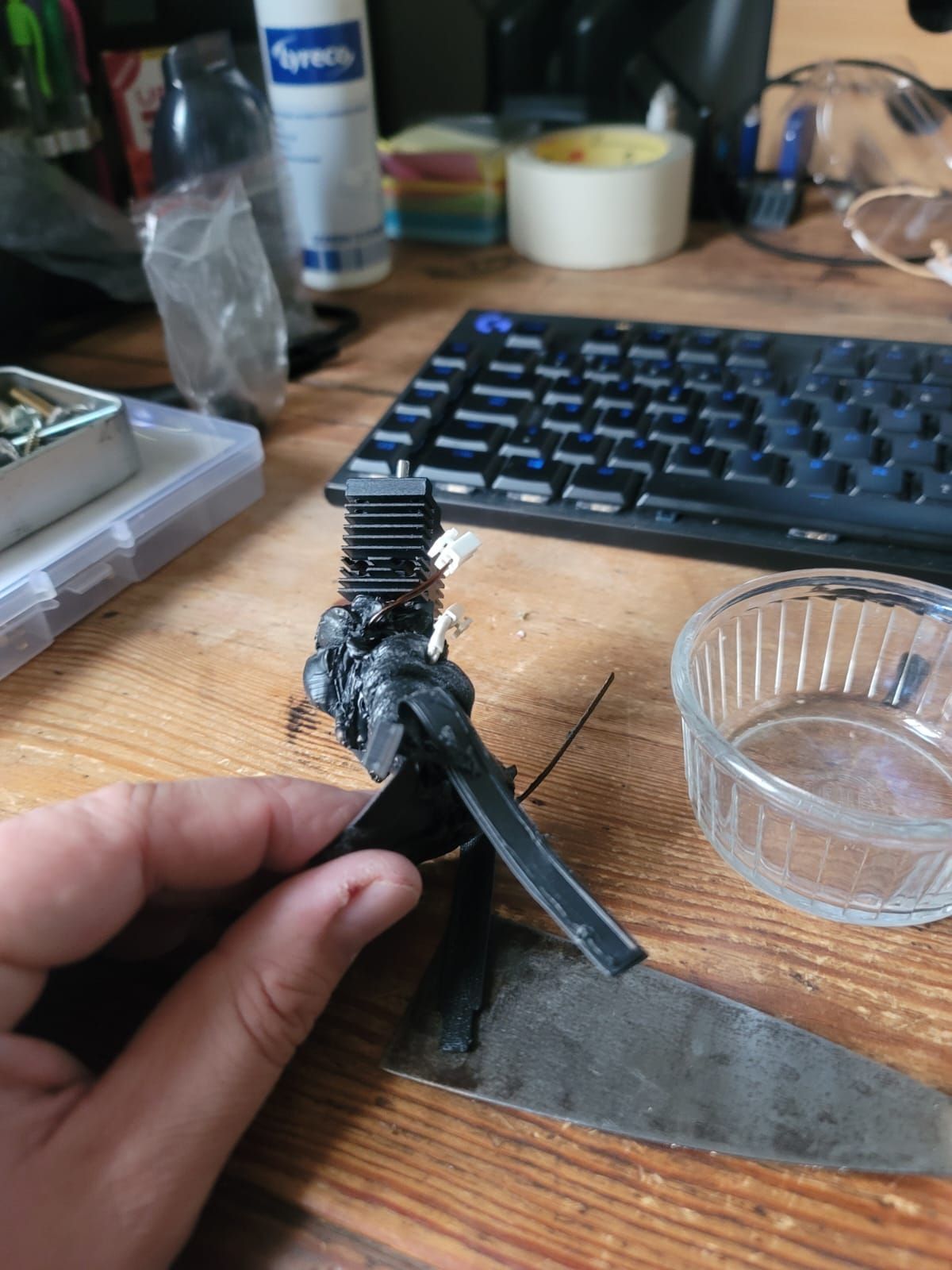

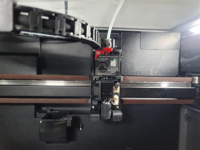

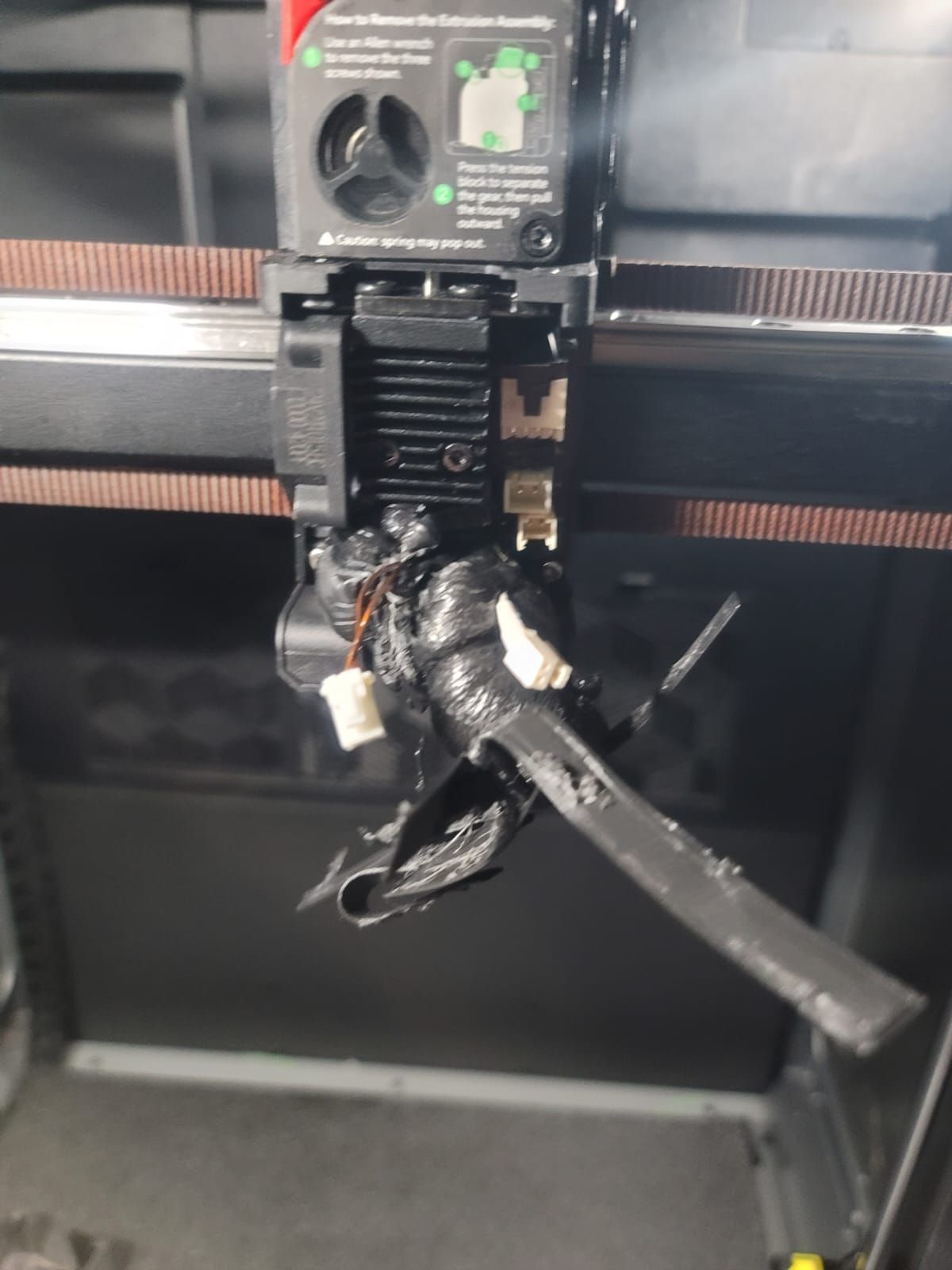

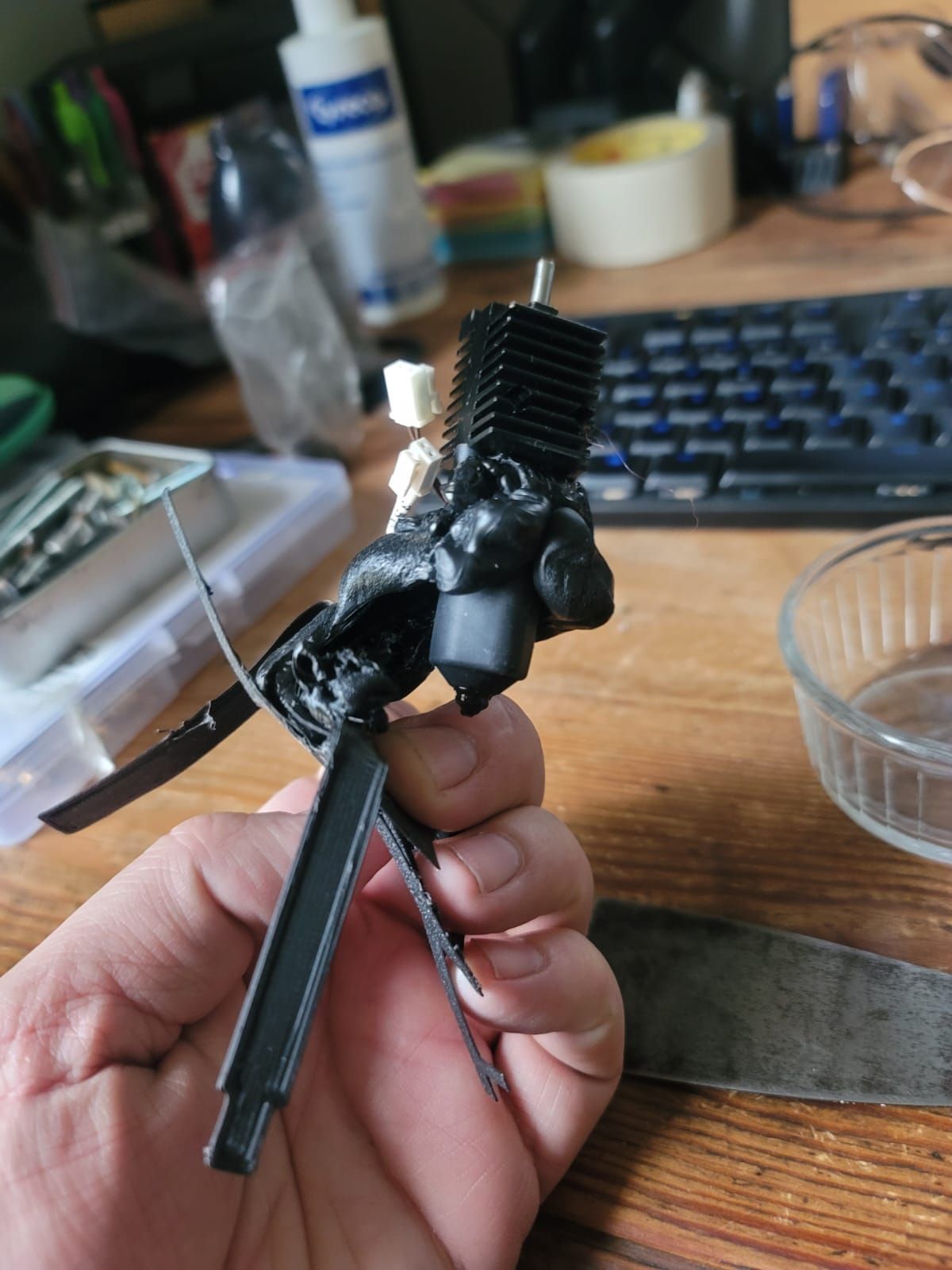

Jems Posté(e) Avril 20 Posté(e) Avril 20 (modifié) Nouvelle péripétie : Après 36 jours de print ça y'est premier accident de hotend ! pas mal quand même. Coté négatif : L'IA est à la ramasse et n'a rien détecté ! Coté positif : j'avais une hotend de secours heureusement, DSL pour ta carte @NOUNOURS13 . Du coup le remplacement est plutôt simple sauf que la l'amas de PLA bloquait et j'ai du démonter le refroidissement de pièces pour pouvoir la sortir. J'ai trouvé facilement 2 vis a dévisser grise tt en bas et deux clips a déclipser derrière la tête pour libérer le bloc complet de ventilation. Après nickel: voir la vidéo : Modifié (le) Avril 20 par Jems 1 2

hyoti Posté(e) Avril 20 Posté(e) Avril 20 Le 20/04/2025 at 16:31, Jems a dit : ça y'est premier accident de hotend ! pas mal quand même Dérouler Ah oui pas du tout, Ton diagnostic ? je suppose que la pièce est restée collée sur la buse, Ensuite le PLA est monté le long de la Hotend ou est sorti au-dessus du corps de chauffe ? Pas forcement évident à voir.

Jems Posté(e) Avril 20 Posté(e) Avril 20 (modifié) Le 20/04/2025 at 16:50, hyoti a dit : Ah oui pas du tout, Ton diagnostic ? je suppose que la pièce est restée collée sur la buse, Ensuite le PLA est monté le long de la Hotend ou est sorti au-dessus du corps de chauffe ? Pas forcement évident à voir. Dérouler Ben franchement je vais attendre mardi pour disséquer au boulot avec le décapeur thermique. Jj'aurais pensé à la même chose que toi mais pourquoi ça serait autant remonté ? Dommage quand on annule un print on a pas de timelapse de sauvegardé ! DOnc pas d'image. @Murdock Tu as quand même mis le teflon à l'interieur ? Modifié (le) Avril 20 par Jems
Murdock Posté(e) Avril 20 Posté(e) Avril 20 Le 20/04/2025 at 17:22, Jems a dit : Ben franchement je vais attendre mardi pour disséquer au boulot avec le décapeur thermique. Jj'aurais pensé à la même chose que toi mais pourquoi ça serait autant remonté ? Dommage quand on annule un print on a pas de timelapse de sauvegardé ! DOnc pas d'image. @Murdock Tu as quand même mis le teflon à l'interieur ? Dérouler Après je ne vois pas bien ce que cela peut être d'autre. Sur un hotend plus "old school" j'aurais dis une fuite au niveau du raccord buse/heatblock mais ici cela n'est pas possible. Donc il faut croire que c'est bien un décollement de la pièce qui s'est collée à la buse et à dévié le flux de filament ... 1
hyoti Posté(e) Avril 20 Posté(e) Avril 20 Le 20/04/2025 at 17:30, Murdock a dit : mais ici cela n'est pas possible. Dérouler Oui, il faudrait qu'il y ait une rupture ou niveau du raccord du heatbreak ! (Cu- Ti)
