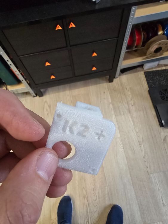

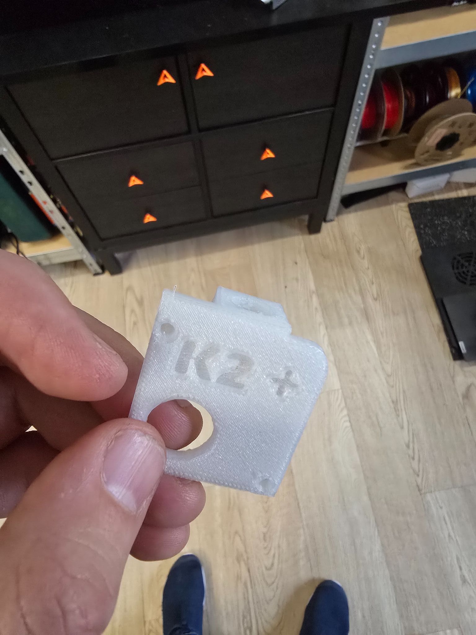

MrMagounet Posté(e) Mai 12, 2025 Auteur Posté(e) Mai 12, 2025 @hyoti les plots en Silicone en effet souvent j'ai utiliser cela en lieux et place des ressort, cela permet d'avoir de la fermeté mais en gardant de souplesse de réglage. @PierreR63 pour revenir a ton soucis d'adaptateur du magnet qui c'est déformé, on va m'envoyé en test une bobine de 1Kg de PA6 blanc d'une nouvelle marque de filament, j'ai regarder la fiche technique du PA6 il indique que ce filament ce ne déforme pas et résiste a température de 180°c a court terme et 150°c sur du long terme cela pourrait le faire donc.
PierreR63 Posté(e) Mai 12, 2025 Posté(e) Mai 12, 2025 Il y a 2 heures, MrMagounet a dit : @hyoti les plots en Silicone en effet souvent j'ai utiliser cela en lieux et place des ressort, cela permet d'avoir de la fermeté mais en gardant de souplesse de réglage. @PierreR63 pour revenir a ton soucis d'adaptateur du magnet qui c'est déformé, on va m'envoyé en test une bobine de 1Kg de PA6 blanc d'une nouvelle marque de filament, j'ai regarder la fiche technique du PA6 il indique que ce filament ce ne déforme pas et résiste a température de 180°c a court terme et 150°c sur du long terme cela pourrait le faire donc. Ahh intéressant . Quelle marque ce PA6?
MrMagounet Posté(e) Mai 12, 2025 Auteur Posté(e) Mai 12, 2025 il y a 2 minutes, PierreR63 a dit : Ahh intéressant . Quelle marque ce PA6? C'est ce filament la exactement, je connais pas la marque cela permettra de la découvrir. Ce qu'il indique court terme est une utilisation inférieur a 200h et long terme jusque 20.000 heures 1
PierreR63 Posté(e) Mai 12, 2025 Posté(e) Mai 12, 2025 il y a 2 minutes, MrMagounet a dit : C'est ce filament la exactement, je connais pas la marque cela permettra de la découvrir. Ce qu'il indique court terme est une utilisation inférieur a 200h et long terme jusque 20.000 heures En PA6 et bonne marque j'ai trouvé ça à l'instant. https://www.amazon.fr/ERYONE-Filament-1-75mm-Polyamide-Printer/dp/B0CXHFD244/ref=sr_1_5?__mk_fr_FR=ÅMÅŽÕÑ&crid=QKRAP8Z1RDXF&dib=eyJ2IjoiMSJ9.TtIWpMHYYyiH31sQG0Clb7ko62KtLmx6WtS3l3qQlPY9i8HMcG2cmENajKhV1BEmQJuUrEvZiTYk67ymatObrnvoQdb_mVWNyNo_HZqQpa2-07XXcx7GKOWChTmMdqW5zsdMHyFjYhqYUtSqe4TXZWzTB8gbJ-lWvQh6oSZe4hvVHPqlOgWi_b183rJPgZPrsYWR50LMSqMDeyRNg9gPnGT_FlHl2XHe7lQ7k5wbUzc3rEtbQM6MKUcpoyOn3ihuiPk19k-XugT5RLkjgAO44YrIkyqpW1pi4Ws0DaehK5Y.AC9WKDYScBIGAvG4hmBm3KrD8bjEi5bziNi3USK-_Wk&dib_tag=se&keywords=pa6&qid=1747045050&sprefix=pa6%2Caps%2C371&sr=8-5&th=1 Je viens d'en commander une bobine de blanc aussi via le lien amazon au dessus . Ca arrive demain

MrMagounet Posté(e) Mai 12, 2025 Auteur Posté(e) Mai 12, 2025 (modifié) Il y a 2 heures, PierreR63 a dit : En PA6 et bonne marque j'ai trouvé ça à l'instant. https://www.amazon.fr/ERYONE-Filament-1-75mm-Polyamide-Printer/dp/B0CXHFD244/ref=sr_1_5?__mk_fr_FR=ÅMÅŽÕÑ&crid=QKRAP8Z1RDXF&dib=eyJ2IjoiMSJ9.TtIWpMHYYyiH31sQG0Clb7ko62KtLmx6WtS3l3qQlPY9i8HMcG2cmENajKhV1BEmQJuUrEvZiTYk67ymatObrnvoQdb_mVWNyNo_HZqQpa2-07XXcx7GKOWChTmMdqW5zsdMHyFjYhqYUtSqe4TXZWzTB8gbJ-lWvQh6oSZe4hvVHPqlOgWi_b183rJPgZPrsYWR50LMSqMDeyRNg9gPnGT_FlHl2XHe7lQ7k5wbUzc3rEtbQM6MKUcpoyOn3ihuiPk19k-XugT5RLkjgAO44YrIkyqpW1pi4Ws0DaehK5Y.AC9WKDYScBIGAvG4hmBm3KrD8bjEi5bziNi3USK-_Wk&dib_tag=se&keywords=pa6&qid=1747045050&sprefix=pa6%2Caps%2C371&sr=8-5&th=1 Je viens d'en commander une bobine de blanc aussi via le lien amazon au dessus . Ca arrive demain il est plutôt bon marché en plus, par rapport a celui que je reçoit en test, je pouvais en avoir en Version PA6-GF avec 10% de fibre de verre mais les version GF on tendance a nécessité des buse de 0.6mm pour évite de bouchage a répétition, donc j'ai pris du blanc classique aussi. J'ai jamais été déçu de Eryone sur PLA ou même TPU et PETG, après Nylon j'ai pas tester chez eux encore. il y a 6 minutes, Carlito06 a dit : Si vous deviez faire une piece qui se clipse (donc avec des languettes un peu souples) pour l'extérieur, vous utiliseriez quoi? (qui passe sur la K2) en PLA ma piece est suffisamment souple niveau clips mais j'ai peur niveau chaleur et humidité... en asa les clips ne sont pas assez souples et cassent... Si le ASA passe pas alors j'ai tendance a te dire de partir sur du Nylon dans ce cas, après si cela passe toujours pas tu as le PP (c'est un filament semi fléxible qui résiste bien a l'usure macanique) ou après tu as que les TPU qui resteront (un TPU type 98A pas trop souple) Modifié (le) Mai 12, 2025 par MrMagounet 1
PierreR63 Posté(e) Mai 12, 2025 Posté(e) Mai 12, 2025 il y a une heure, MrMagounet a dit : il est plutôt bon marché en plus, par rapport a celui que je reçoit en test, je pouvais en avoir en Version PA6-GF avec 10% de fibre de verre mais les version GF on tendance a nécessité des buse de 0.6mm pour évite de bouchage a répétition, donc j'ai pris du blanc classique aussi. J'ai jamais été déçu de Eryone sur PLA ou même TPU et PETG, après Nylon j'ai pas tester chez eux encore. Si le ASA passe pas alors j'ai tendance a te dire de partir sur du Nylon dans ce cas, après si cela passe toujours pas tu as le PP (c'est un filament semi fléxible qui résiste bien a l'usure macanique) ou après tu as que les TPU qui resteront (un TPU type 98A pas trop souple) Du coup j'imprimerai la pièce surement demain soir avec le Eryone. Je te dirais 1
PierreR63 Posté(e) Mai 13, 2025 Posté(e) Mai 13, 2025 Voila la pièce en PA6. Impression 270 degrés et lit à 100 degrés. Par contre colle obligatoire. Ca ne tient pas sinon. 2
MrMagounet Posté(e) Mai 13, 2025 Auteur Posté(e) Mai 13, 2025 @PierreR63 a tiens je verrais ce que cela donne avec ma bobine je viens de la recevoir car perso j'utilise jamais de colle j'aime pas cela et je suis têtu moi . l'impression semble assez propre mais tu me diras ce que cela donne pour ta pièce, résistance, vissage, durabilité etc ... ce week end je modifie l'extrudeur j'ai reçu hier mes pièces et je change la buse et si j'ai le temps je test ma bobine de nylon 1

PierreR63 Posté(e) Mai 13, 2025 Posté(e) Mai 13, 2025 (modifié) Il y a 3 heures, MrMagounet a dit : @PierreR63 a tiens je verrais ce que cela donne avec ma bobine je viens de la recevoir car perso j'utilise jamais de colle j'aime pas cela et je suis têtu moi . l'impression semble assez propre mais tu me diras ce que cela donne pour ta pièce, résistance, vissage, durabilité etc ... ce week end je modifie l'extrudeur j'ai reçu hier mes pièces et je change la buse et si j'ai le temps je test ma bobine de nylon Je ne l'ai pas encore installé. Je l'ai relancé avec de l'ABS direct. Elle imprime mes pièces pour mon futur NAS maison. Pour la pièces en Nylon. J'ai l'impression peut etre a tord que c'est plus cassant que d'autres filaments. Moins souple. Et pour la colle. Moi au bout de trois prints avorté je me suis mis a en mettre. J'avais lu que pour le nylon il fallait en mettre. Attention aussi a l'humidité. Nylon et humidité ca va pas ensemble. J'ai reçu aujourd'hui aussi mes engrenages et de la LED cob pour mettre un coup de patate a l'eclairage naze de cette K2.je fais ca ce week-end aussi. il y a 21 minutes, hyoti a dit : Belle impression !! Question sur la maintenance pour ceux qui ont imprimé pas mal d'heures . J'ai un tout petit moins de 400 heures d'impression (390), j'ai déjà il y a quelque temps graissé le rail X, les "tubes Y" et les vis et axes Z avec la graisse adhoc du kit. (plus en spare) Comme je viens de regarder le wiki (peut-être des recommandations nouvelles ?) je m'apprête à graisser les poulies comme recommandé avec du WD-40 silicone specialist. Bon je vois bien en mettre sur l'axe des poulies pour les roulements ok, dans les photos du wiki on en met aussi sur les poulies ce qui va graisser aussi les courroies. Pas de soucis si il le faut d'où ma question ? Il faut ouvrir la plaque arrière pour accéder à toutes les poulies à graisser pas de soucis j'ai déjà ouvert et révision plus grosse. Ce qui me pose un problème pseudo théorique, c'est pour la vis sans fin Z. la dernière maintenance comme indiqué je l'ai faite avec la graisse Creality et maintenant sur le wiki ils indiquent de prendre le WD-40 silicone. Bons ceux qui ont plus d'heure de print que moi, qu'avez vous fait ? Perso la wd30 j'en ai mis sur les poulies oui mais pour les vis uniquement de la graisse spéciale epaisse silicone. Même genre que l'échantillon fourni par creality. Modifié (le) Mai 13, 2025 par PierreR63
