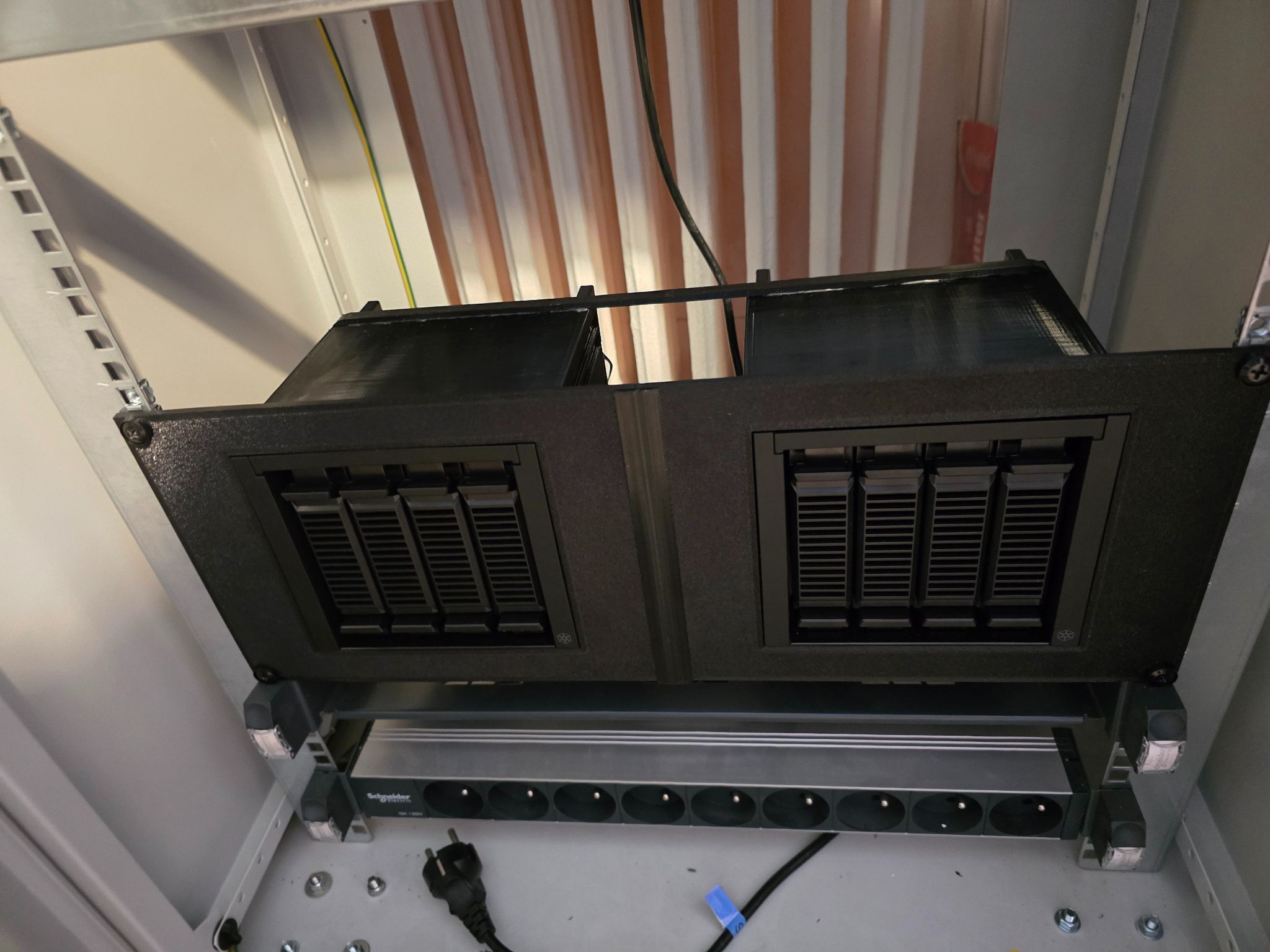

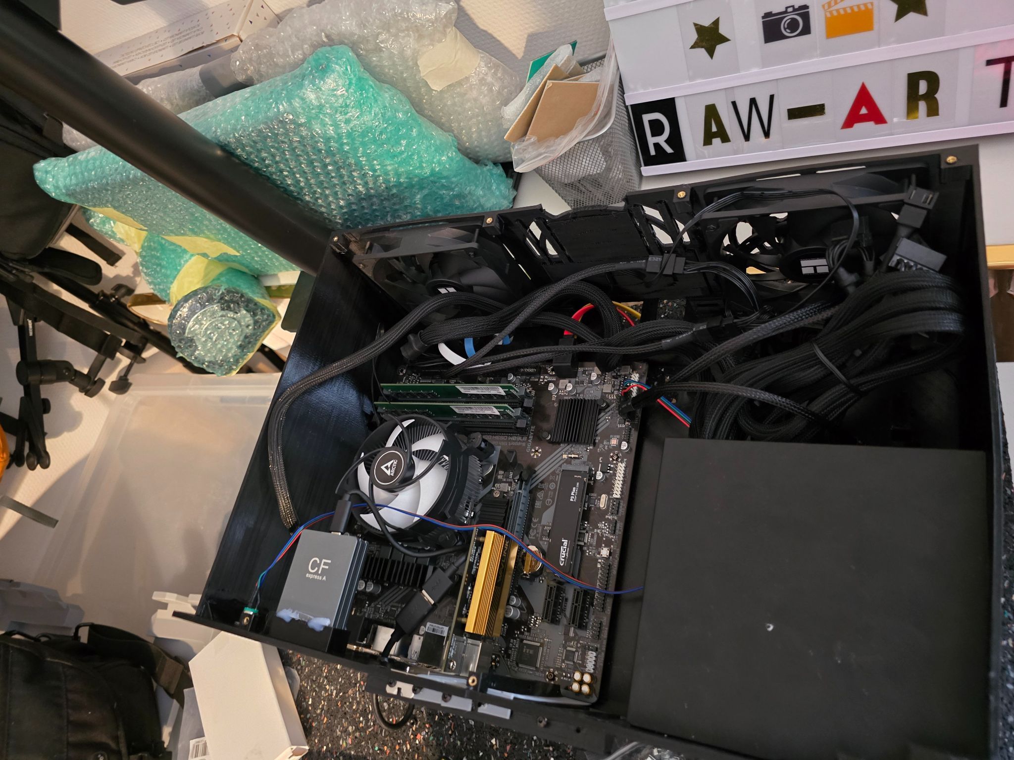

PierreR63 Posté(e) Juin 10, 2025 Posté(e) Juin 10, 2025 Création de mon serveur . Plan de ma conception sous fusion. Et imprimé avec la k2 plus. J'attends deux ventilateurs demain et je monte le tout dans la baie reseau. 2
NOUNOURS13 Posté(e) Juin 10, 2025 Posté(e) Juin 10, 2025 Wahouuu !!! Qu'est-ce que c'est que cette usine à gaz ??? 1
MrMagounet Posté(e) Juin 10, 2025 Auteur Posté(e) Juin 10, 2025 @PierreR63 sympa ton projet .Ttu as assez de rigidité sur le boitier ? tu as utiliser de l'ABS ? 1
PierreR63 Posté(e) Juin 10, 2025 Posté(e) Juin 10, 2025 (modifié) il y a 30 minutes, MrMagounet a dit : @PierreR63 sympa ton projet .Ttu as assez de rigidité sur le boitier ? tu as utiliser de l'ABS ? oui ABS et j'ai quelques renforts par ci par là . Mais c'est très rigide oui . Ca va me faire 24 To de stockage pour l'instant. je ne vais activer que 4 disques sur les 8 prévus plus tard. il y a 58 minutes, NOUNOURS13 a dit : Wahouuu !!! Qu'est-ce que c'est que cette usine à gaz ??? Un serveur ou NAS si tu préfère. Photographe, vidéaste , j'ai de gros besoin en stockage. Et j'ai acheté une baie 19" pour mettre ma box et mon switch 10Gbe donc j'ai eu l'idée d'y intégrer mon NAS maison sous truenas scale. J'ai intégré directement un lecteur SD et cf express en façade. Quand je rentre chez moi je n'ai qu'a plugger mes cartes de mes boitiers et automatiquement le NAS fera les sauvegardes sans que ne fasse rien. Modifié (le) Juin 10, 2025 par PierreR63 1
MrMagounet Posté(e) Juin 10, 2025 Auteur Posté(e) Juin 10, 2025 Il y a 1 heure, PierreR63 a dit : oui ABS et j'ai quelques renforts par ci par là . Mais c'est très rigide oui . Ca va me faire 24 To de stockage pour l'instant. je ne vais activer que 4 disques sur les 8 prévus plus tard. Super, comme cela fait partie de mon taf entre autre de pensé a cela tu prévoit bien d'activé du Raid sur ton NAS ? comme du Raid 5 ou 6 si tu est Photographe Vidéaste je pense que la sécurisation et redondance du stockage est a prendre en compte perdre ton travail serait rageant
PierreR63 Posté(e) Juin 10, 2025 Posté(e) Juin 10, 2025 il y a 13 minutes, MrMagounet a dit : Super, comme cela fait partie de mon taf entre autre de pensé a cela tu prévoit bien d'activé du Raid sur ton NAS ? comme du Raid 5 ou 6 si tu est Photographe Vidéaste je pense que la sécurisation et redondance du stockage est a prendre en compte perdre ton travail serait rageant Oui oui tqt en raid 5 1

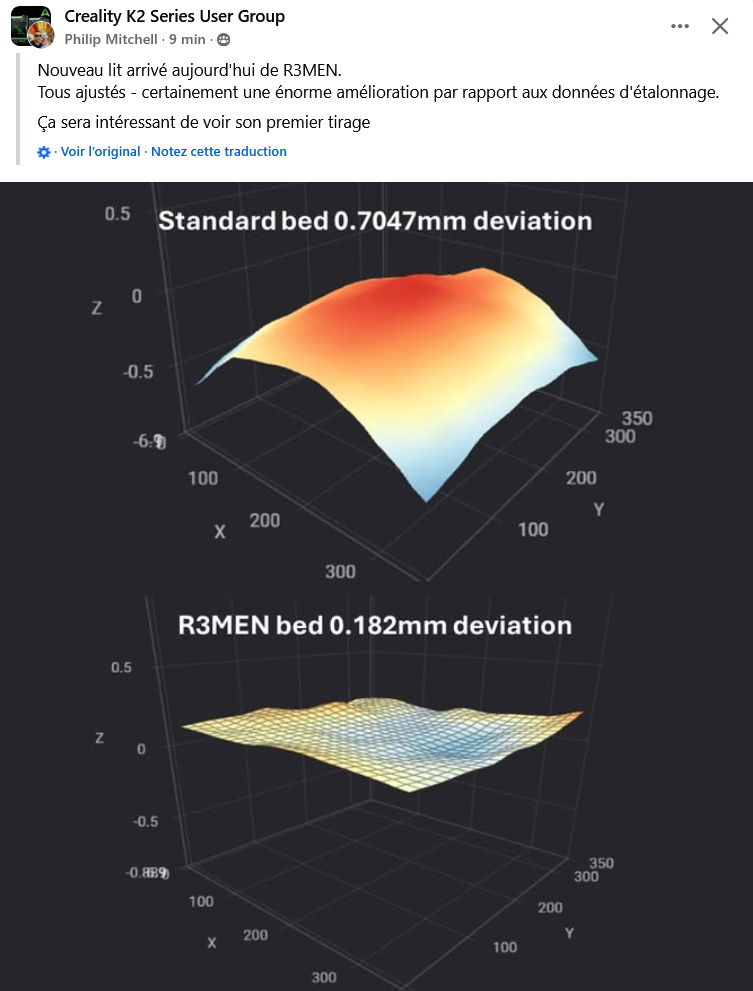

Carlito06 Posté(e) Juin 11, 2025 Posté(e) Juin 11, 2025 tout de même https://r3men.com/products/graphite-heated-bed-upgrade-kit-for-creality-k2-plus
NOUNOURS13 Posté(e) Juin 11, 2025 Posté(e) Juin 11, 2025 (modifié) @Carlito06 Perso, ce n'est pas tant le prix qui me gênerait. Ce serait plutôt le fait de devoir coller "sans bulle " la partie aimantée... Modifié (le) Juin 11, 2025 par NOUNOURS13
PierreR63 Posté(e) Juin 11, 2025 Posté(e) Juin 11, 2025 il y a 28 minutes, NOUNOURS13 a dit : @Carlito06 Perso, ce n'est pas tant le prix qui me gênerait. Ce serait plutôt le fait de devoir coller "sans bulle " la partie aimantée... Attention au prix final. Il.y a le plateau mais les frais de ports sont énormes. J'avais regardé c'est autour de 40 euros les frais de ports je crois 1
PierreR63 Posté(e) Juin 11, 2025 Posté(e) Juin 11, 2025 il y a 1 minute, Carlito06 a dit : ah oui... Voilà 200 balles pour avoir un plateau plat
NOUNOURS13 Posté(e) Juin 11, 2025 Posté(e) Juin 11, 2025 (modifié) Si la partie aimantée est déjà montée, effectivement c'est une bonne chose. Mais je rejoint @PierreR63...c'est fait tout de même 200 balles Tiens ? C'est marrant ça ! Modifié (le) Juin 11, 2025 par NOUNOURS13
