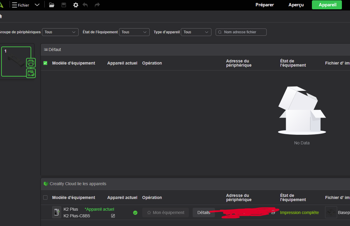

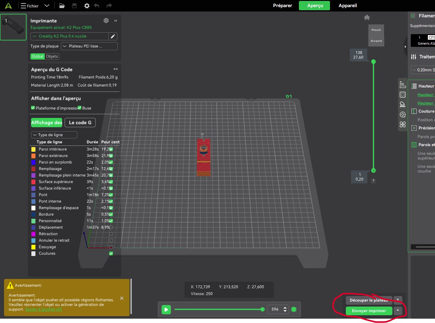

Si ton imprimante est connectée a ton réseau local et ajoutée dans creality print:
, une fois slicer tu peux appuyer sur ce bouton :

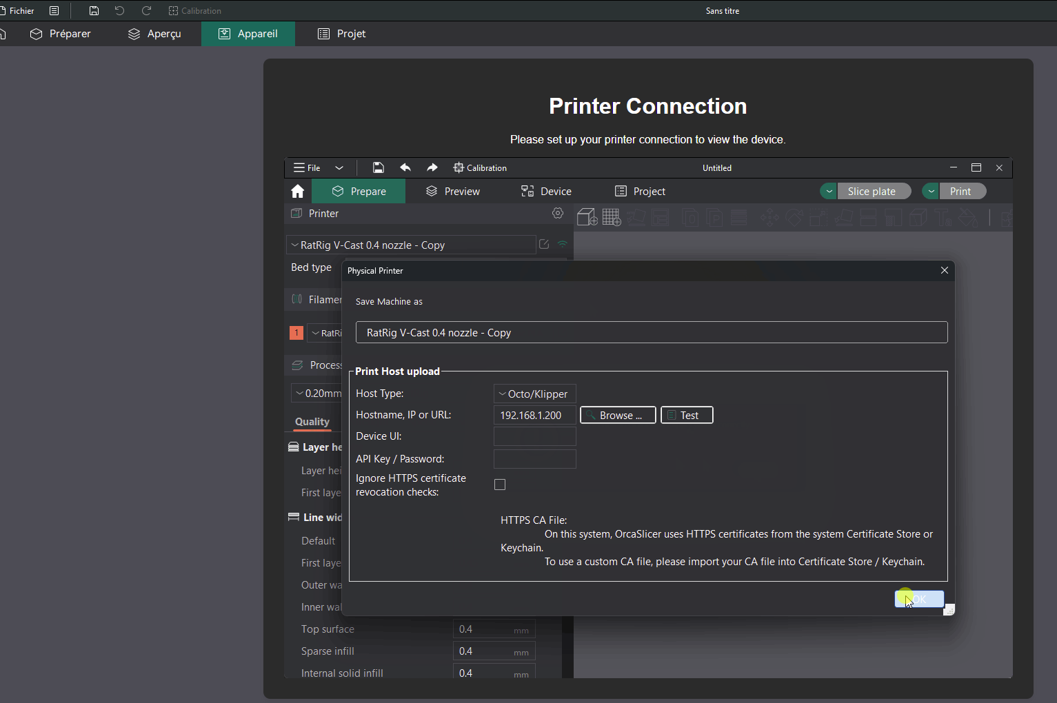

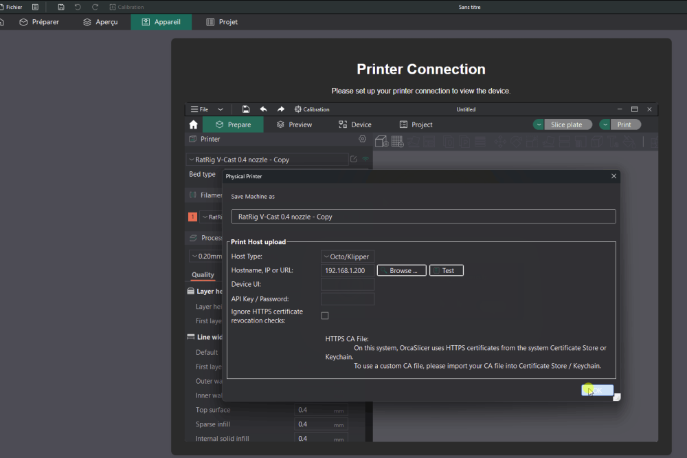

Alors c’est peut-être là le problème ( ou c’est moi 😂 ), je ne suis pas sur le Creality Print mais sur Orca 🤔
Tu peux connecter ta K2 a Orcaslicer, il te manquera juste la camera, Pour la gestion du multicouleur je sais pas comment ça se passe.
Elle est enregistrée sur Orca mais je ne vois pas où appairer les deux pour lancer une impression directement. J'ai raté un truc ? 🥴

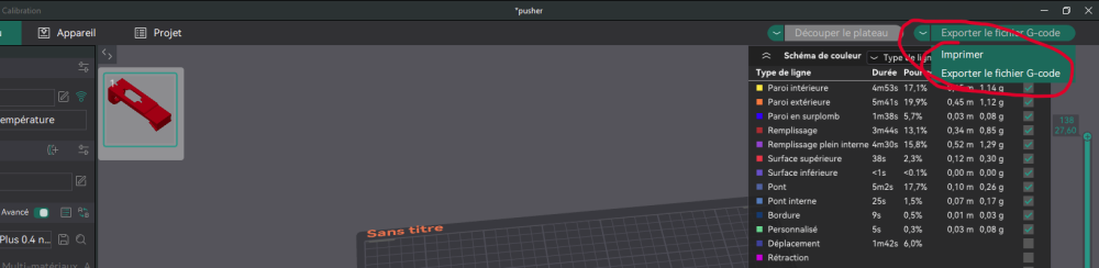

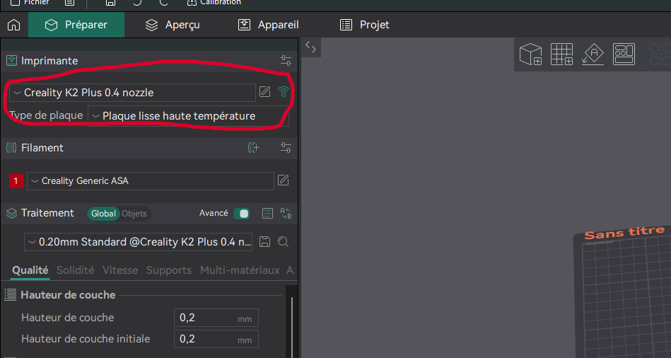

si elle est enregistré ici, normalement tu as un menu déroulant ici :
Edit: Ah j'oubliais , il faut qu'elle soit sélectionné ici aussi:

Ah ben voilà...elle n'est pas enregistrée dans le " Printer Connection "... 😭 Merci @Jems 😊
( Nom de Zeus, suis vraiment une buse ! )
