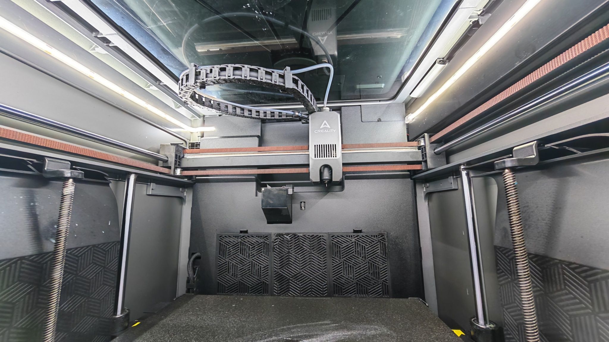

Petite question: ou sont branchés les 2 eclairages d'origine?
ou comment on debranche la prise sur les leds?

petit montage de leds...c'est moins joli en timelapse mais plus agreable pour travailler...

Le 26/10/2025 at 12:21, Carlito06 a dit :
c'est boooooon 😉
Comment tu as trouver ? je serais aussi intersser par cette modif
ok mais comment tu les as brancher ?

j'ai débranché les 2 leds d'origine et fourni avec le bandeau yavait un connecteur pour se brancher sur la prise d'origine de l'imprimante

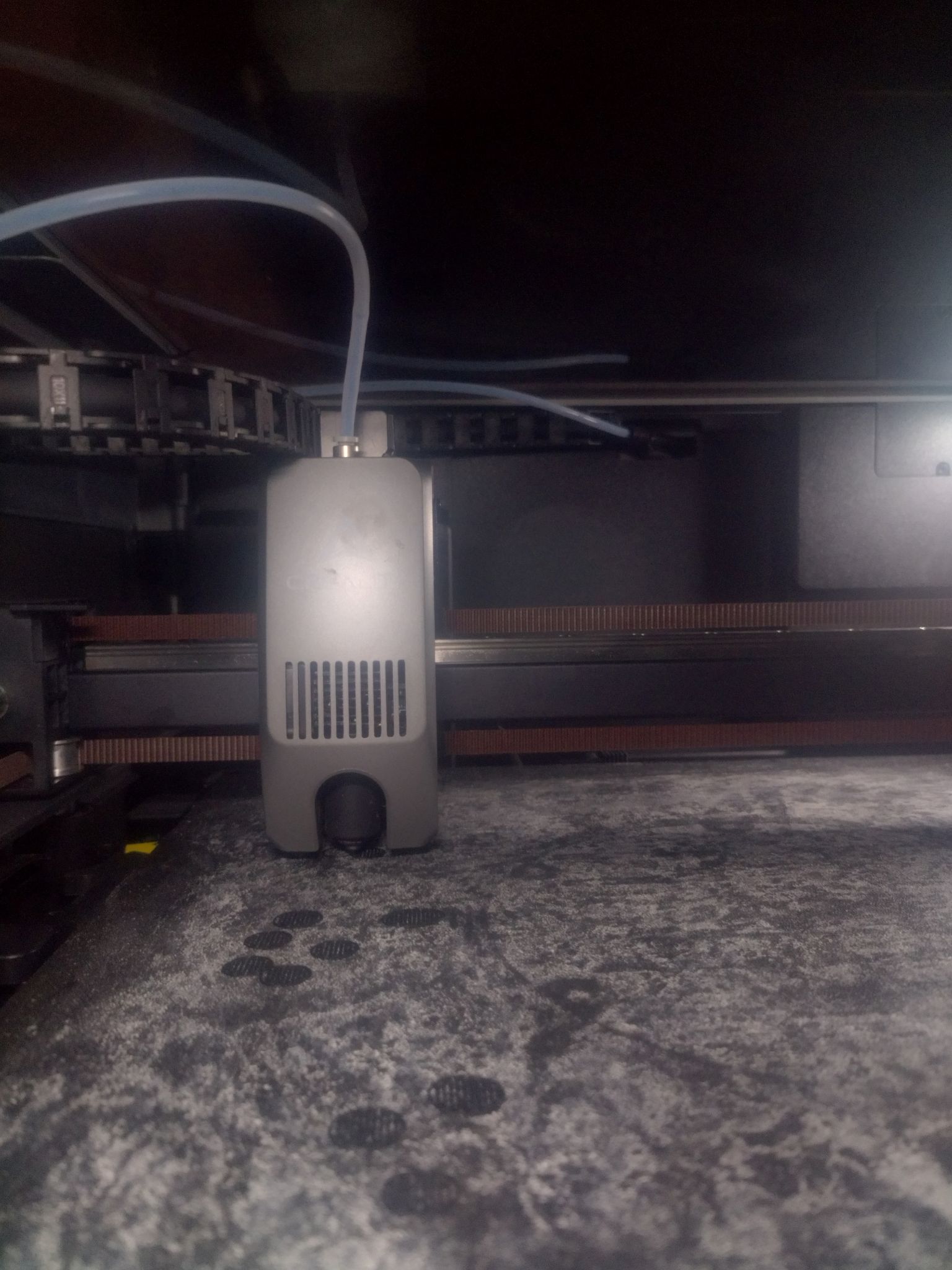

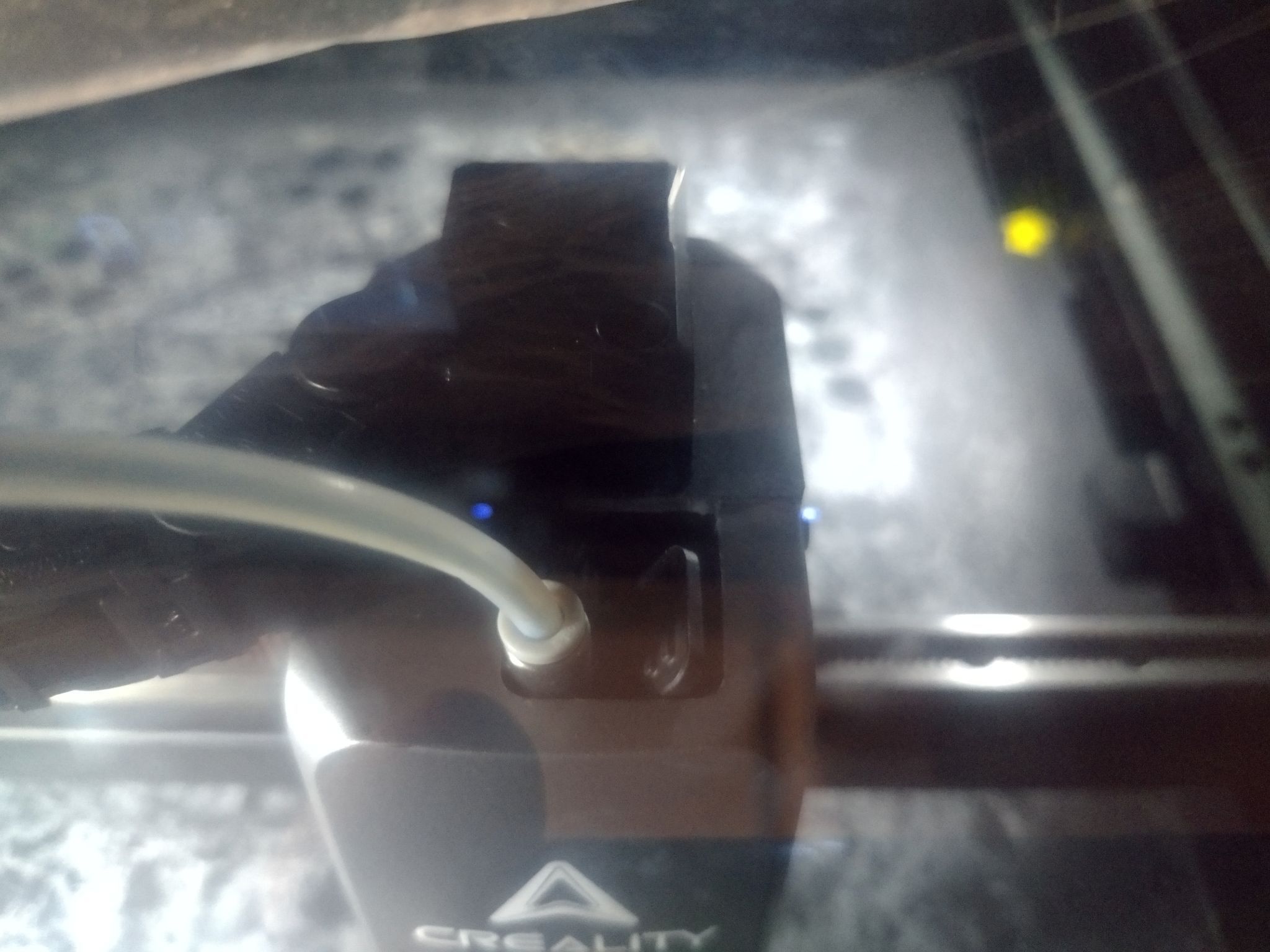

Bon, aujourd'hui j'ai rencontré un problème inattendue.
J'ai tenté de réimprimer une pièce en ASA que j'avais déjà imprimer plusieurs fois , et pas moyen, au bout de 5-8 min d'impression, je me retrouve  avec un gros bourrelet dans l'extrudeur, entre les 2 roues, bloquant complètement celles-ci.
Je pense  à une éventuelle remontée de chaleur, mais le ventilo tourne bien et le filament en dessous des roues à l'air impeccable, le peu que j'ai vu est à chaque fois nickel, avec les marques de l'entrainement bien visible. Mais je ne mets pas de côté cette possibilité, car sur mon 3eme essai, une boucle du filament est carrément sortie sur le côté.....
J'ai pas non plus de blocage de la buse, je peux enfoncé du filament à la main dans celle ci et il s'écoule sans problème au travers.
A la main, le filament passe sans aucun problème non plus à travers l'extrudeur.
Si quelqu'un à une idée , je suis preneur...
Modifié (le) par Poisson21
Oui,
J'ai tenté 3 fois en tout, les 2 premières fois, ça à fait un pâté entre les 2 roues de l'extrudeur, le bloquant complètement.
La 3eme fois, comme j'avais enlevé le capot, je l'ai remis, et la le filament a fait une boucle dans l'extrudeur, et est même sortie par le côté droit.
 J'ai commandé des ventilateurs de remplacement, car, sur des postes reddit et autres, j'ai vu qu'ils pouvaient poser problème, même si ils semblaient tourner correctement.
Pour le ventilo du boitier, je vais mettre un Sunon plus puissant, il était facile à trouver vu que c'est un 5V.
Pour l'autre j'aurais bien aimer faire pareil, mais en 24V et en 3010 4 fils, y a quasi aucun choix, si je savait les caractéristiques exactes, je pourrais bricoler un remplacement de meilleur qualité, mais c'est pas le cas. Donc je remettrai un Creality.
En ASA, non, mais j'ai passer déjà 2 kg de celui ci sans aucun problème.
Il y a une petite pièce mobile là
qui sert de guide au filament entre la sortie des"gears" et l'entrée de l'unicorn.
Est-elle bien en place ?
Oui pas de problème de ce côté la, c'est d'ailleurs une chienlit pour enlever le bourrelet car il y a pas beaucoup de distance entre les 2 guidages du fils et que le pâté de filament est bien rigide...
je réessayerait d'imprimer après le changement des ventilos, car je les trouves assez anémiques...

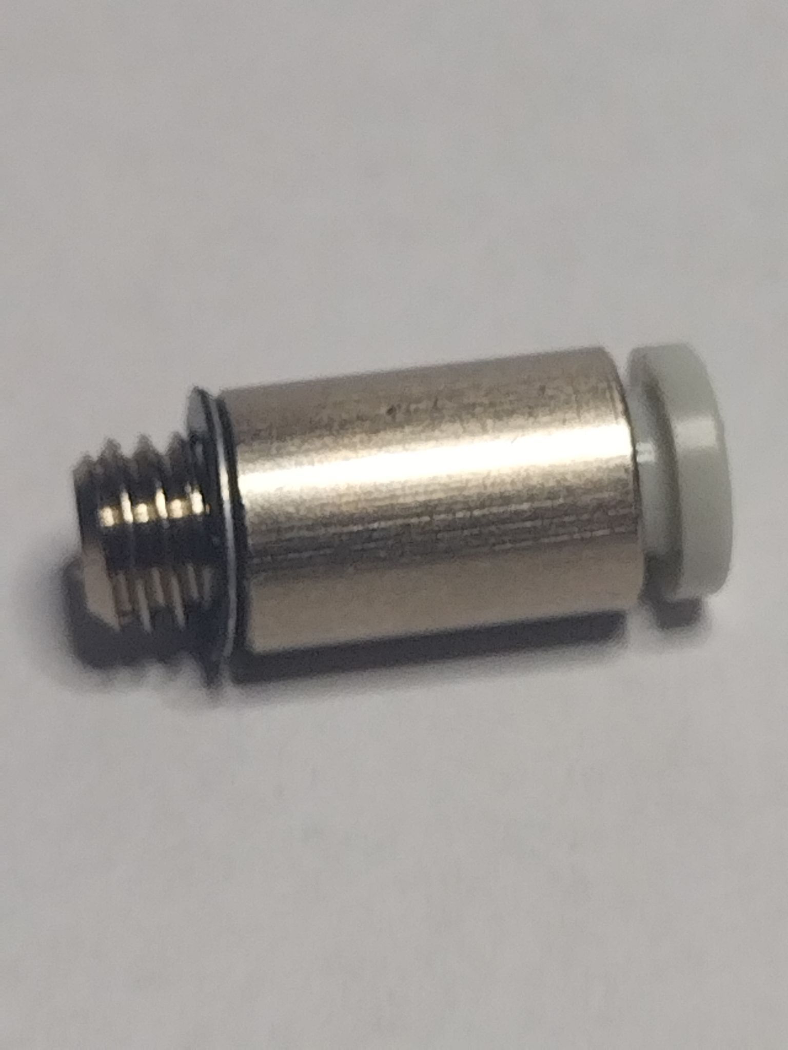

Bon mon push-fit a lâché j'ai opté pour un push-fit industriel en M6. juste un coup de taraud dans celui d'origine ( juste 2 filets) et on commence les test.
bonne journée a tous

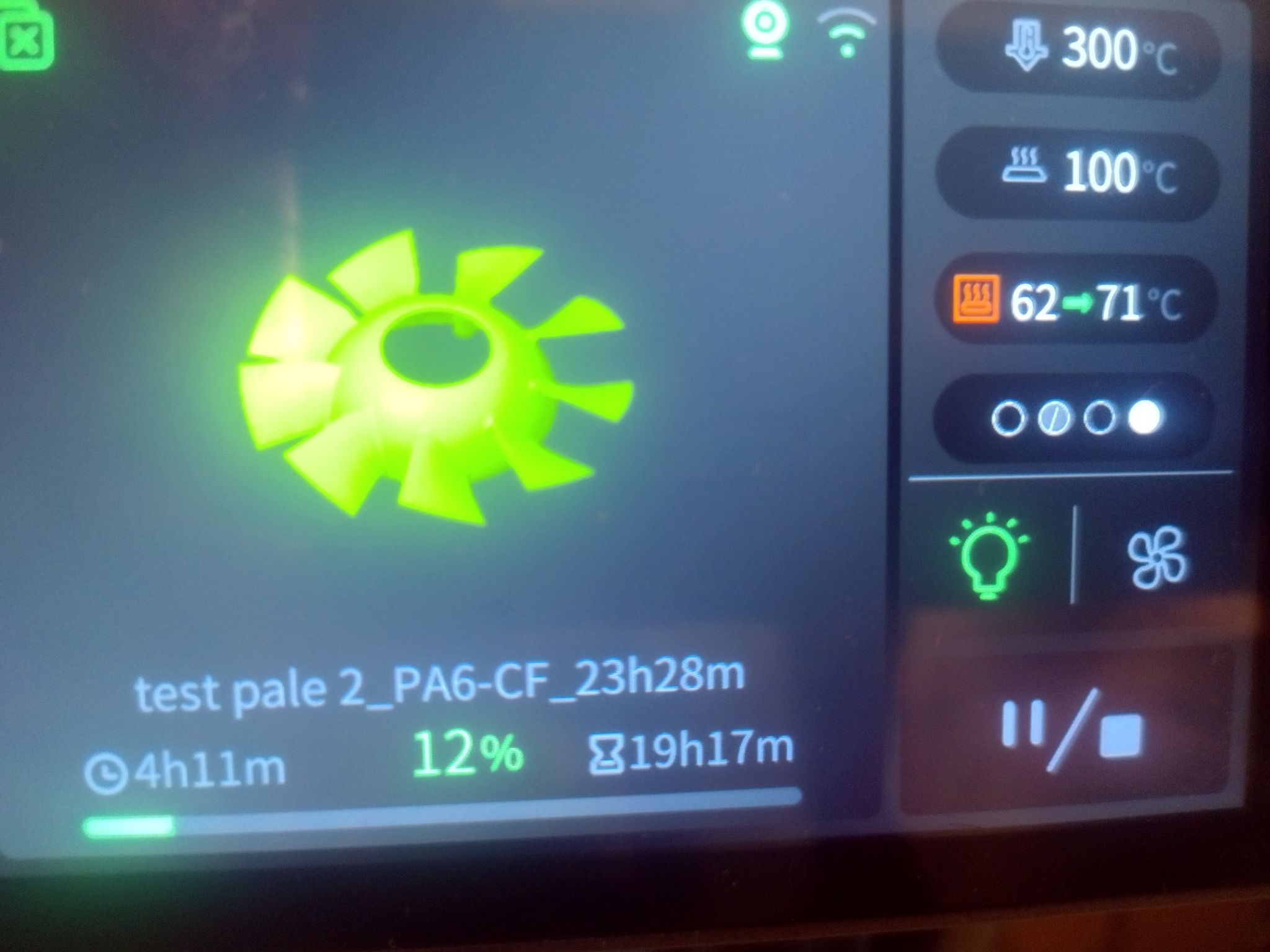

PA6 CF ce sont les précos? 300°/100°/70°?
le 70° de la chambre tu l'as obtenu???

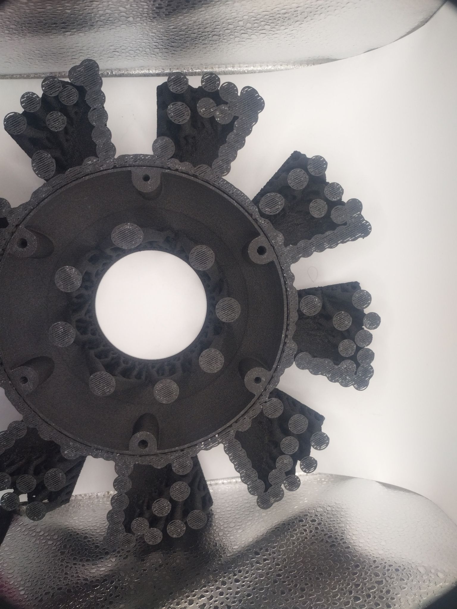

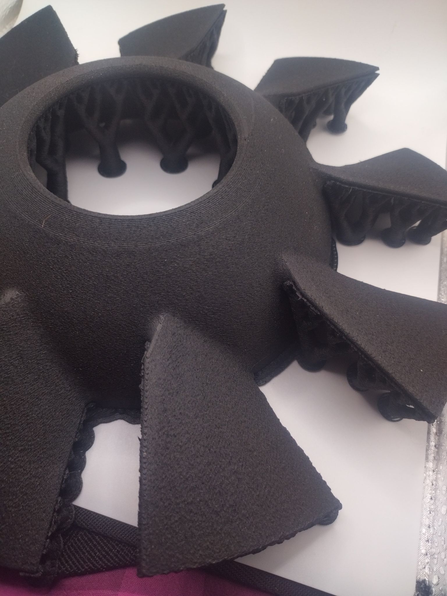

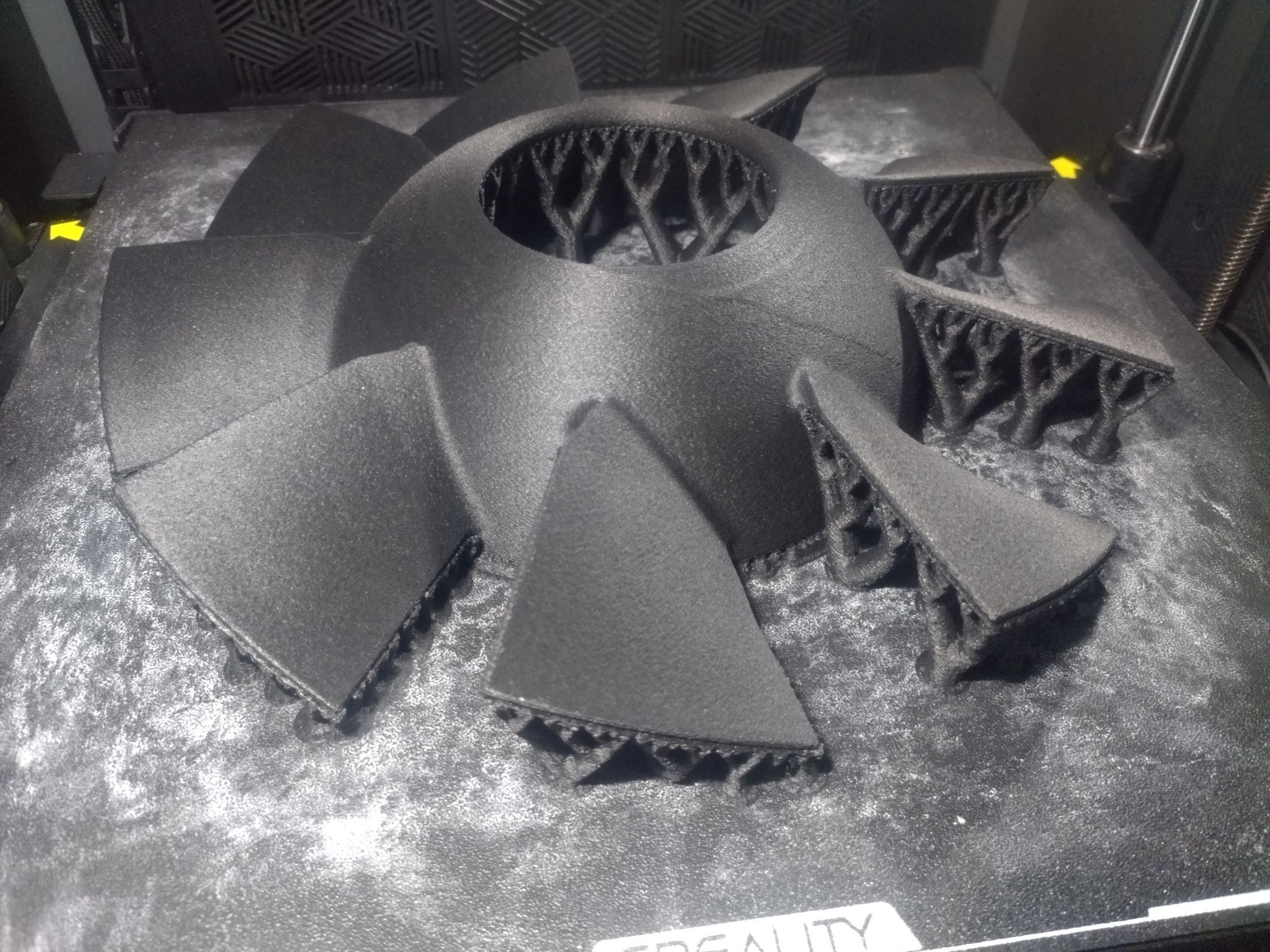

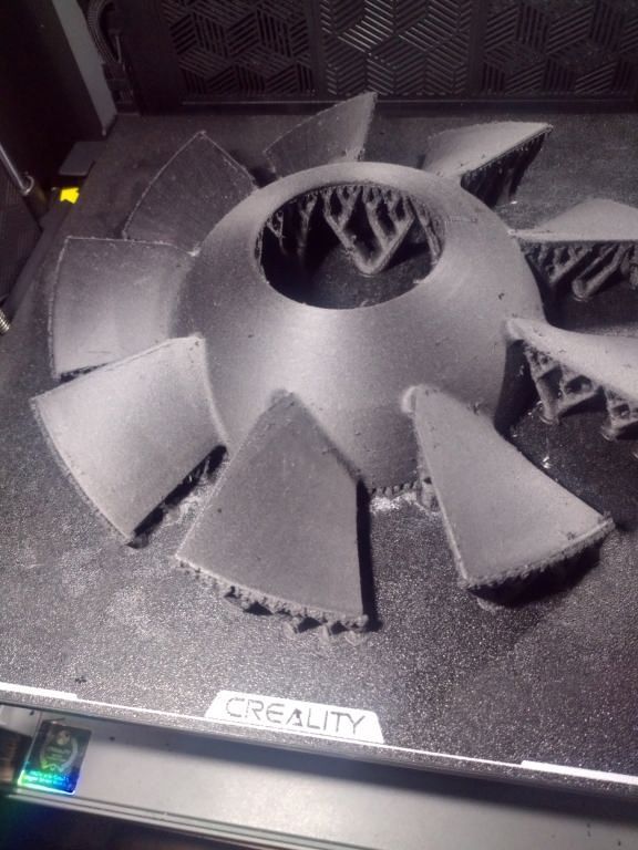

Bonsoir.
j'imprime du pa12-cf( j'ai pas trouvé pa12-cf sur la k2) niveaux températures je suis dans la fourchette du fabricant et surtout c'est ce qui ressort des tests de calibration.
70° non mais 62 63 oui
Oui le PA12-CF tes preset buse et bed me choque pas @djvs mais la chambre bravo j'ai jamais réussi a dépasser les 57°c sur la mienne qui est de super constitution aussi faut dire j'ai jamais de soucis avec plus le CFS une fois de temps en temps qui demande une intervention de ma part.
Le PA j'en fait mais j'ai pas surtout fait du PA6/PA6GF Le PA12 et le PA12 HT je pense que je testerais, normalement ils sont plus simple et tolérant a l'impression tu confirme ?
Le 07/11/2025 at 20:18, MrMagounet a dit :
Bonsoir avec c'est ma première impression avec ce filament j'en suis a 50% on verra demain le résultat, une chose est sure plus simple à mètre en œuvre que le PA6-CF de Sunlu..
la pièces que je suis entrain d'imprimer ( la avec le sunlu.. dans un boitier externe sur 1 kg je n'ai sortie qu'une pièce de 300g, la deuxième bobine une horreur).
niveau température de chambre je compte monté un système type double flux pour préchauffer l'air qui rentre avec celui qui sort la j'ai un carton qui forme un caisson a l'AR pour rependre l'air chaud.
le résultat dans 11h 13m 40s
Bon Print
Il y a 23 heures, MrMagounet a dit :
Bon
12 Kw  plus tard le résultat
Franchement je trouve le résultat plus que satisfaisant.
encore quelque Kw pour avoir la résistance max
il faut que j'améliore mes états de surface au dessus des supports et je trouverais cela "parfait"
Bon Print
Vincent
