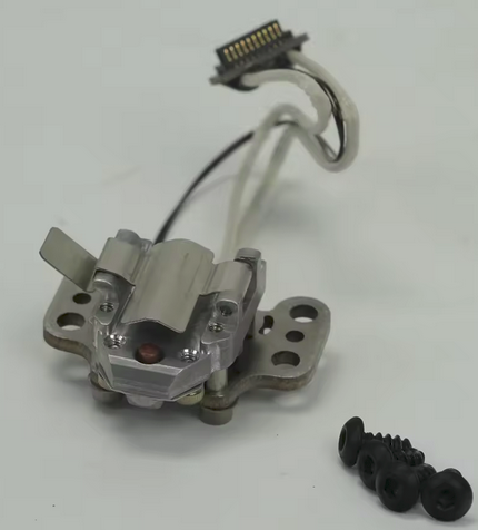

le PCB du CFS (du SAV) a bien été reçu le 11 Septembre mais en fourgon... 😅
Installé et tout fonctionne a nouveau ! Celui d'aliexpress arrive aujourd'hui.
J'ai reçu tout l'ensemble
Très écologique, ils ne détaillent pas le pcb seul. Un peu comme flashforge, qui ne détaille pas sa thermistance et sa sonde, il fallait commander l'ensemble.
ah ok, car tu parlais justement de pcb... c'est completement naze en plus de tout changer alors que c'est tout a fait demontable...
Le 15/09/2025 at 10:57, Jems a dit :
Bon après la thermsitance et la sonde sa ce trouve mais du standard thermistance céramique 60w et Sonde 3950 c'est du classique suffit de ce repiqué sur les fils d'origines 😉 perso j'ai un peu d'ancien spare mais sur le principe oui tu as raison 😄
ça ressemble beaucoup a celle de la Bambu A1 mais comment être sur de ne pas tout cramé plus haut, Encore traumatisé que je suis de ma Sidewinder X2 et ses nappes aux pcb légendaire !
Le 16/09/2025 at 15:15, Jems a dit :
Une sonde et un cartouche chauffante sont simplement des résistances, les résistances n'ont pas de sens donc pas de risque de cramer quelques choses en venant coupé le cable et venir souder une nouvelle en remplacement tant que tu isole bien avec de la gaine thermo pour eviter un court-circuit tu as peu de risque de faire une connerie, après je peux comprend que pour certain cela reste complexe quelques qui n'a jamais utiliser un fer a souder peu ne pas avoir envie de ce prendre la tête.

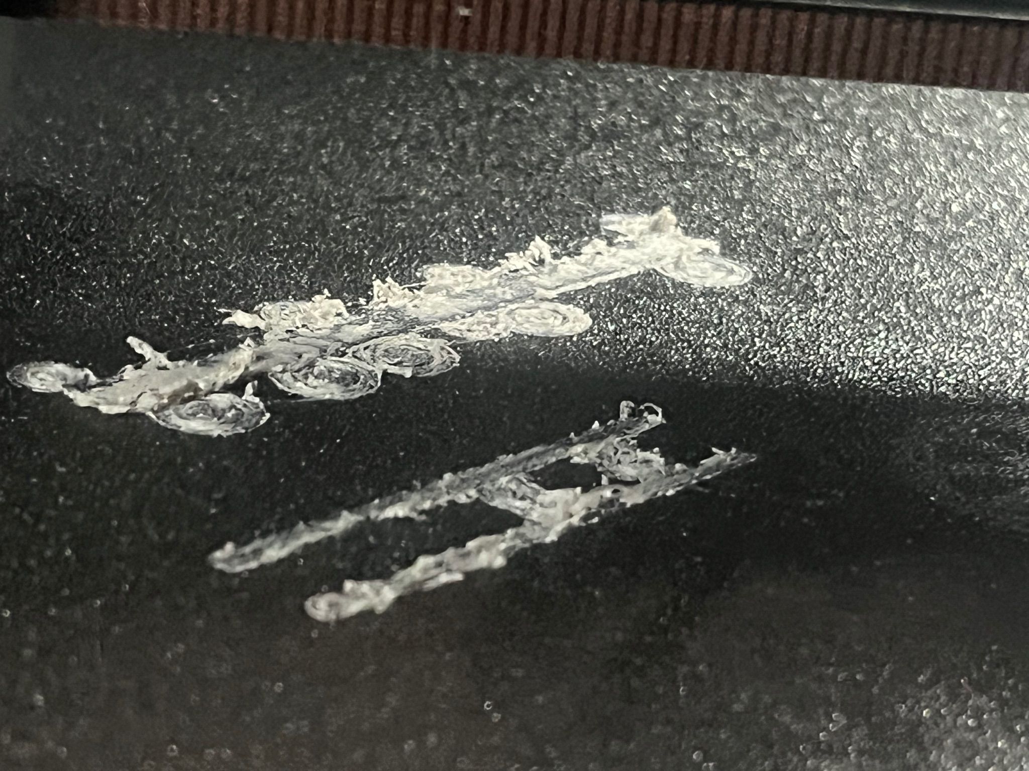

depuis quelques temps je me retrouve avec une 1ere couche bien degueu
j’ai augmenter la température de la buse et du plateau, rien n’y fait
je suis sur une buse 0.2 avec une hauteur de couche de 0.08mm
Si vous avez une idée
merci
Du PLA Anycubic
couche de base : 230 degrés (avant j’étais à 220 sans pb)
autre couche : 225
temperature de plateau 60 (avant 50)
flow à 0.88 (avant 0.84)
Cela ne m’empêche pas d’imprimer, elle ressort proprement mais je me dis qu’il y a quand même un problème
par contre c’est devenu galère à nettoyer le plateau
