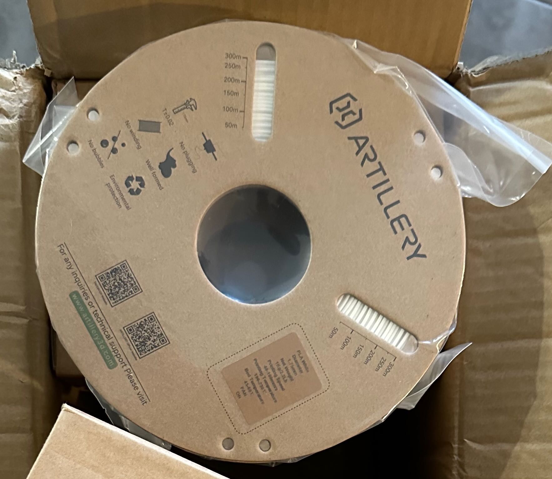

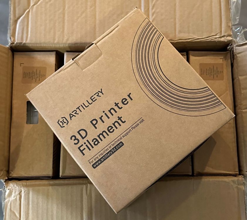

@pommeverte filament reçu plus rapidement que prévu 🙂
@pjtlivjy Comme promis un rapide retour (qui n’est pas un test car pas assez rigoureux et qui n’engage que moi) sur le filament PLA (blanc donc pas la meilleure couleur pour juger) de chez Artillery
Conditionnement :
  • Sachet sous vide avec silicagel.
  • Pas de sachet « refermable »,
  • Pas de doc technique (ou notice).
  • Bobine en carton avec trou central de 53 mm (.   ) donc adaptable directement sur AMS Lite de chez Bambu Lab (pas de jeu)
Caractéristiques techniques du fabricant indiquées sur le carton :
  • Diamètre 1,75 mm
  • Poids 1 Kg
  • Vitesse d’impression 40 - 100 mm/s
  • Température d’impression 190 - 230 °C
  • Température du lit 45 - 60 °C
  • Ventilateur oui (Pas compris le pourquoi de cette info....)

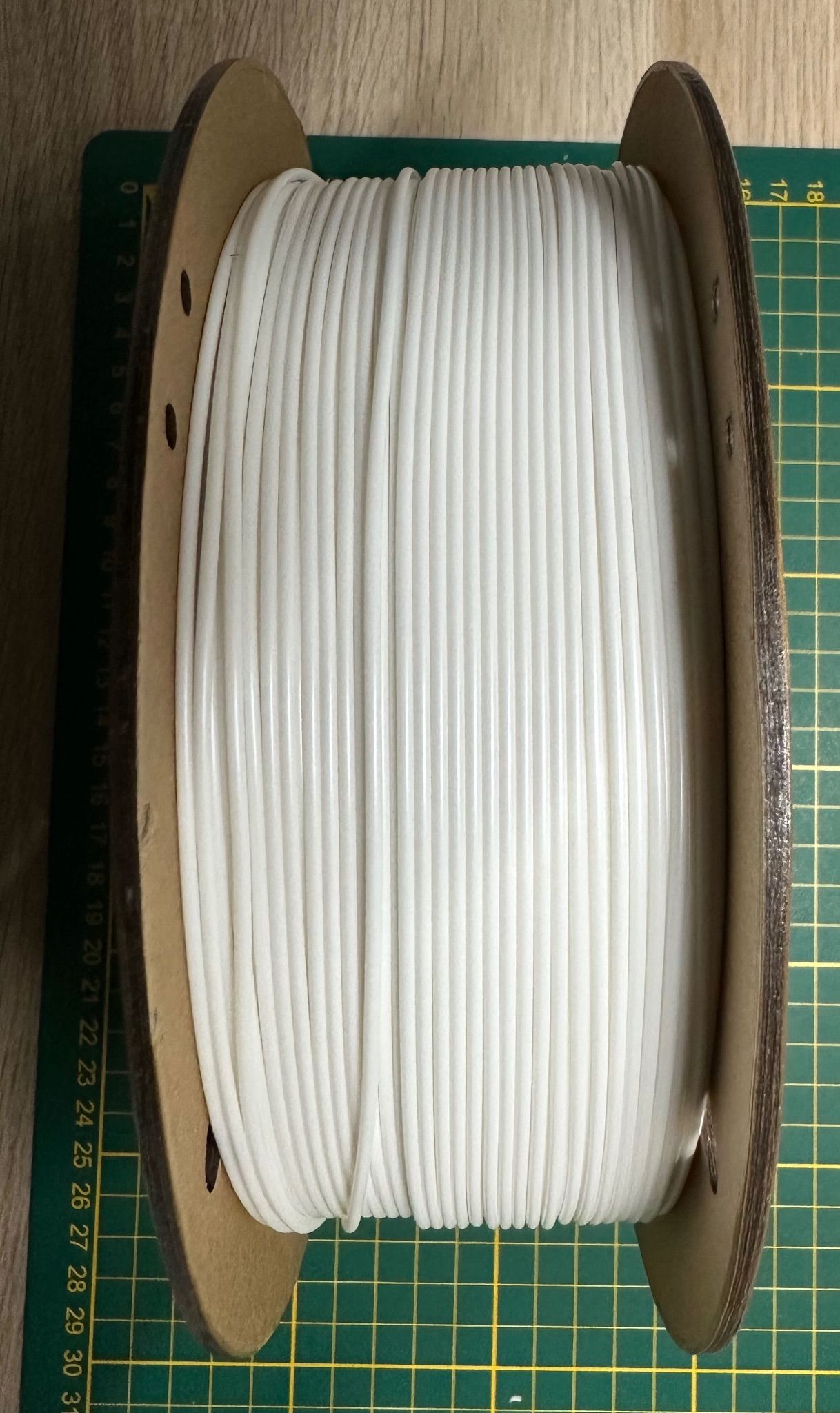

  • Bien enroulé à 1ère vue
  • Diamètre mesuré sur 1,5 mètre. 1,75 mm avec une petite variation à 1,77 mm vers 1 m

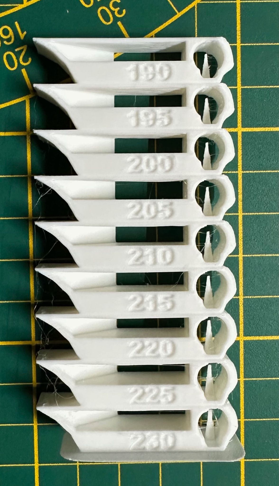

  • Tour de température propre sur la plage de 190 à 230 °C avec un peu de stringing (très très faible) à partir de 220°C

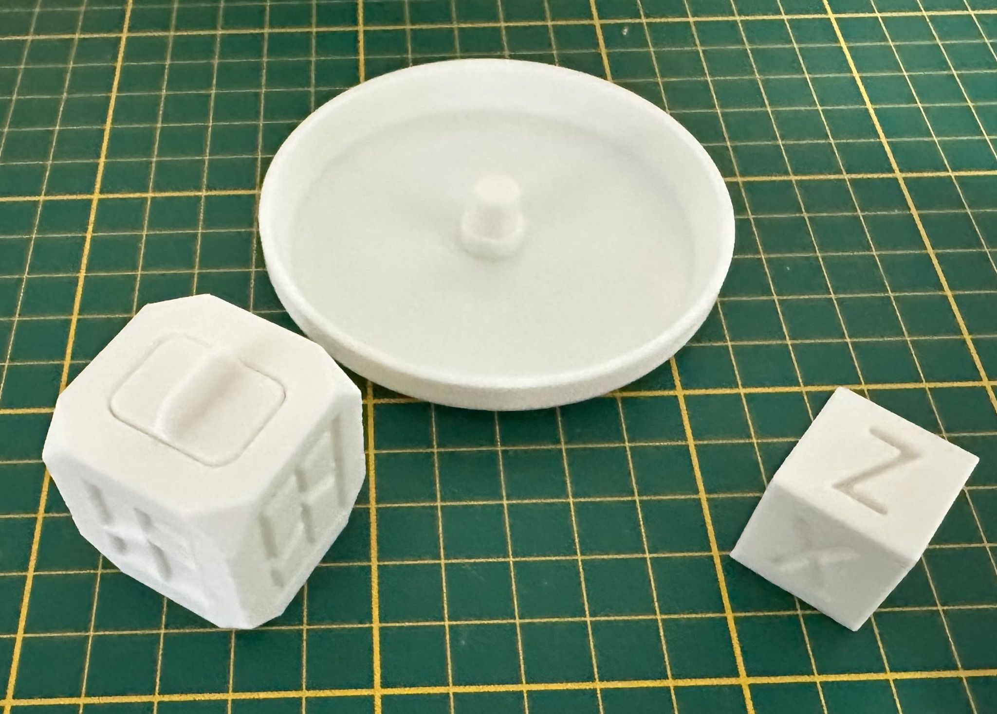

  • Impression du carré 100 x 100 x 0,2.  -> excellent
  • Impression du test Calibration Bambu V2 ( cube etc …) -> parfait pour mes outils de mesures (Mesures au pied à coulisse « petit prix » 🙂 )  (XYZ) : 20,00 x 20,02 x 20,01

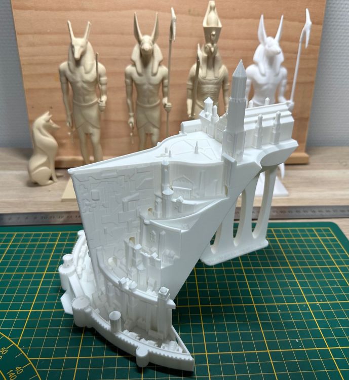

  • Impression. -> cf photo. Pour ma part je trouve super propre

  • Pour du filament acheté à 8 € le kilo vraiment pas grand chose à redire pour une utilisation basique. Après si l’on regarde sur le site d’Artillery https://www.artillery3d.com/en-eu/collections/filament les caractéristiques et préconisations ne sont pas les mêmes  (??)  et je ne suis pas très sûr du suivi commercial de ce produit. A voir
  • Pour l’usage que je souhaite en faire, je suis satisfait.

Meilleurs vœux pour 2025 et merci pour ce retour d'expérience. D'après tes photos, la qualité parait très honnête. 👍
