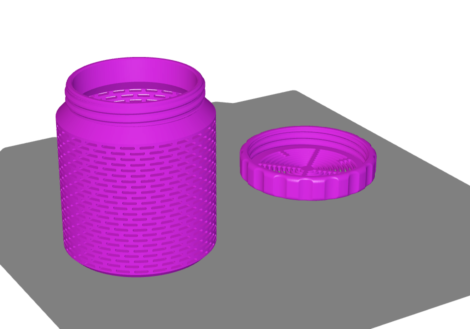

il va falloir plus que quelques sachets anti humidité, des sacs sous vide et de l'absorbeur mis dans ce genre de petits containers placés au centre de la bobine
pour l'absorbeur, ceux qui changent de couleur sont idéals
Ne peux tu pas les stocker ailleurs ? parce que là tu ne mets pas toutes les chances de ton côté 🙄
pareils pour l'imprimante, électronique et humidité ne font vraiment pas bon ménage

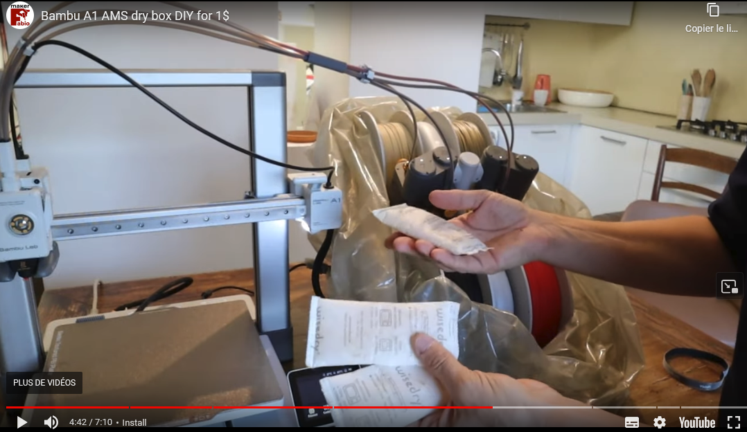

passer de 71% d'humidité à 23% en 20 h sans chauffage sans absorbeur ... mais bien sûr, il n'y a plus qu'à déposer un brevet 🤣
il faudrait faire un modèle XXL pour emballer les maisons ...

il y a 18 minutes, pjtlivjy a dit :
Un moment on le voit mettre des sacs de Wisedry.
à l’instant, hyoti a dit :
ils ont intérêt à être bien secs pour descendre à 23% ...
  • +1 2
Tout à fait et la plupart des hygromètres vers 30% disent n'importe quoi,
précision 5% (en hygromètrie) et vers 20% pas fiable.
  • +1 2

il y a 7 minutes, hyoti a dit :
j'avais pas vu ... mais bon je n'y crois pas surtout qu'un endroit à 71% si tu y habites tu vas moisir 🤣
il y a 4 minutes, hyoti a dit :
c'est plus un indicateur de tendance qu'un appareil de mesure c'est clair
