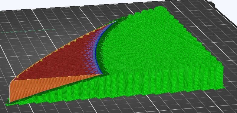

Donald3d Posté(e) Novembre 11, 2024 Posté(e) Novembre 11, 2024 Bonjour, J'utilise QidiSlicer et je souhaite imprimer le bouclier de Link mais pour faire le centre du bouclier, le slicer ne met pas d'interface de support sur l'intégralité de la pièce. J'ai essayé de changer les paramètres de surplomb mais sans résultat. Comment faire pour que les interfaces de supports soient sur l'entièreté de la pièce car sans l'impression est vraiment de moins bonne qualité ?
pommeverte Posté(e) Novembre 11, 2024 Posté(e) Novembre 11, 2024 Salut, Tu tranches quelle pièce? parce que j'ai toujours l'interface avec tes paramètres et Qidi slicer V1.1.7. Exemple avec la pièce backing-bottom-left.stl Citation Dérouler
pjtlivjy Posté(e) Novembre 11, 2024 Posté(e) Novembre 11, 2024 bonjour @Donald3d même constat que @pommeverte tu peux jouer sur la longueur maximum de pont mais sur ta copie d'écran elle est grisée c'est étonnant tu imprimes en quelle hauteur de couches ?
Donald3d Posté(e) Novembre 11, 2024 Auteur Posté(e) Novembre 11, 2024 Je viens de tester en modifiant la hauteur des couches. j'étais à 0,05mm et en passant à 0.1 mm il y a bien une interface partout. Cela ne me parait pas très cohérent. Plus une couche est fine plus son besoin d'être maintenue est important. Mais mon raisonnement est peut-être faux. @pjtlivjy je ne sais pas pourquoi la case longueur maximum des ponts est grisées. Je vous joins le fichier support.3mfFetching info...
Kachidoki Posté(e) Novembre 11, 2024 Posté(e) Novembre 11, 2024 Le 11/11/2024 at 15:42, Donald3d a dit : Cela ne me parait pas très cohérent. Plus une couche est fine plus son besoin d'être maintenue est important. Mais mon raisonnement est peut-être faux. Dérouler C'est en effet faux. https://support.bcn3d.com/knowledge/improve-overhangs 2
hyoti Posté(e) Novembre 11, 2024 Posté(e) Novembre 11, 2024 (modifié) Le 11/11/2024 at 15:42, Donald3d a dit : Plus une couche est fine plus son besoin d'être maintenue est important. Mais mon raisonnement est peut-être faux Dérouler Oui et non. par exemple pour le PLA sous Cura je monte pour des couches de 0.16mm à un angle de surplomb de 68-69° voir 70° soit 20° par rapport à l'horizontale, sur d'autres trancheurs c'est par rapport à la verticale. avec des couches à 0.05mm (pas forcément réaliste si buse de 0.4mm) tu dois pouvoir aller presque à 90° donc diminue le besoin de support, il y a une raison mathématique à cela. les couches se recouvrent plus. @Kachidoki vient de te dire pouquoi !! Pour le PETG c'est moins ou plus tu as plus vite besoin de supports. Modifié (le) Novembre 11, 2024 par hyoti ajout
pjtlivjy Posté(e) Novembre 11, 2024 Posté(e) Novembre 11, 2024 Le 11/11/2024 at 15:42, Donald3d a dit : Je viens de tester en modifiant la hauteur des couches. j'étais à 0,05mm · 0 downloads Dérouler 0.05 avec une X-Max 3 ? donc en deçà de ce que prévoit le fabricant
