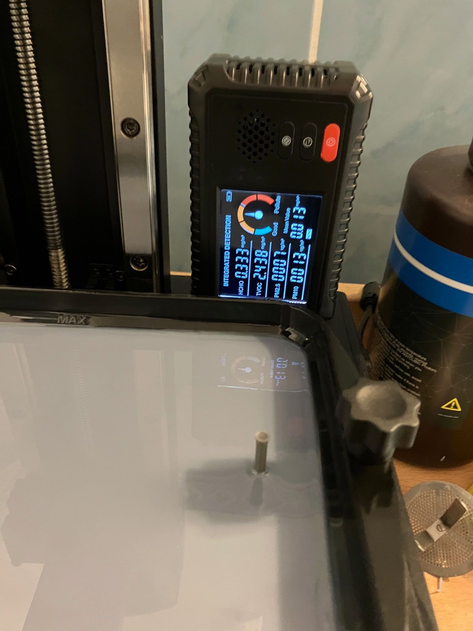

Salut,
je viens de faire des mesures dans et autour de mon imprimante résine.
Anycubic X2
La dernière photo c'est 15 minutes fenêtre ouverte. Je précise que c'est d'une petite salle de bain avec la VMC opérationnelle.
Modifié (le) par Febus
bonjour @Febus voilà un retour intéressant
il est bien foutu ton appareil avec sa coque de protection, tu l'as trouvé où ?
si tu parles de l'appareil de mesure , j'ai trouvé ça sur amazon
https://www.amazon.fr/dp/B0B51FTCM9?ref=ppx_yo2ov_dt_b_fed_asin_title
Il me semple l'avoir aperçu dans une vidéo d'ISIDON, mais je ne suis pas sur.  Ca reste juste une mesure faite à la maison. Ce n'est pas très scientifique mais c'est mieux que rien 🙂
