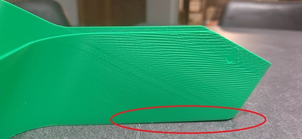

webvince Posté(e) Novembre 27, 2024 Posté(e) Novembre 27, 2024 (modifié) Bon, j'ai finalement cédé aux sirènes du marketing et acheté une P1S avec la belle remise du black friday... Bien mal m'en a pris visiblement ! Ma chance légendaire sans doute... La bête a été déballée hier soir, elle est installée sur un plan de travail de 40mm, du costaud ! J'ai bien sûr suivi le processus décrit dans la notice et imprimé le sempiternel Benchy depuis la carte SD... RAS à part une ligne au niveau où commence le rebord du pont... Photo jointe ! Plutôt épaté, même si j'avais déjà réussi mieux avec ma Ender 3... Mais en 2h Je choisis d'imprimer une poubelle pour les déchets... Je lance ça confiant avant d'aller me coucher... Ce matin douche froide ! Gros défaut comme le pire "wobble" ou "ghosting", même ma Ender 3 n'a jamais fait aussi moche !!! Sur une face dans le sens de l'axe Y c'est parfait, sur l'opposé c'est un peu moins parfait, et dans l'autre sens (partie haute, dans le sens de l'axe X quoi) c'est horrible ! Je vous laisse regarder les images... J'ai utilisé le profil 0.20 Standard et PLA basic Bambu Lab puisque c'est ce qui est marqué sur la bobine... Je suis vraiment dépité... Pour pas dire furax !!! Merci par avance de votre aide ! Une idée de nouvelle rubrique pour le forum : une cellule de soutien psychologique L'impression 3D c'est rude pour les nerfs !!! Modifié (le) Novembre 27, 2024 par webvince

jcjames_13009 Posté(e) Novembre 27, 2024 Posté(e) Novembre 27, 2024 (modifié) Salut Sur une des photos on dirait que la pièce s'est décollée ce qui pourrait expliquer les déformations qui sont juste au dessus non ? Ou alors un effet d'optique A+ JC Modifié (le) Novembre 27, 2024 par jcjames_13009
webvince Posté(e) Novembre 27, 2024 Auteur Posté(e) Novembre 27, 2024 (modifié) il y a 15 minutes, jcjames_13009 a dit : Salut Sur une des photos on dirait que la pièce s'est décollée ce qui pourrait expliquer les déformations qui sont juste au dessus non ? Ou alors un effet d'optique A+ JC La pièce adhérait parfaitement au plateau, la partie que tu as entouré était imprimée "en l'air" Photo dans le bon sens jointe... Modifié (le) Novembre 27, 2024 par webvince

silvertriple Posté(e) Novembre 27, 2024 Posté(e) Novembre 27, 2024 (modifié) PLA + Pei texturé = imprimer porte ouverte et sans la vitre supérieure ou risque de clogging. L'imoression a telle été effectuée porte fermée et vitre supérieure en place ? (note : je sais pourquoi je préfère la cool plate de la X1C) Modifié (le) Novembre 27, 2024 par silvertriple
webvince Posté(e) Novembre 27, 2024 Auteur Posté(e) Novembre 27, 2024 Impression faite tout fermé... Du clogging ? Pas l'impression d'une sous ou sur extrusion, juste que ça a vibré dans tous les sens effectivement... il y a 48 minutes, medmed a dit : De toute façon ce n'est pas un problème de débit. Mieux vaut refaire la la compensation des vibrations. Elle ne se fait pas systématiquement au début de chaque impression ? Sinon, je fais ça comment ? il y a une heure, pjtlivjy a dit : tu peux faire le fine test, sur photo ça n'est jamais évident mais le -5 me parait plus régulier, quel coefficient d'extrusion sur ce filament ? Le -5 semble franchement sous-extrudé... J'ai fait le fine test et c'est encore le 0 qui semble le mieux... Le logiciel me donne un coef de 0.98 du coup
silvertriple Posté(e) Novembre 27, 2024 Posté(e) Novembre 27, 2024 Les défauts me font penser à un clogging partiel... Et si je me réfère aux recommandations de bambulab, ils préconisent d'ouvrir la porte et la vitre supérieure dans la cas des print pla sur les lits à 55° et plus. Il m'est arrivé ce genre de soucis sur des prints sur pei texturé avec la X1C, sinon, je n'en parlerai pas...

webvince Posté(e) Novembre 27, 2024 Auteur Posté(e) Novembre 27, 2024 (modifié) il y a 42 minutes, silvertriple a dit : Les défauts me font penser à un clogging partiel... Et si je me réfère aux recommandations de bambulab, ils préconisent d'ouvrir la porte et la vitre supérieure dans la cas des print pla sur les lits à 55° et plus. Il m'est arrivé ce genre de soucis sur des prints sur pei texturé avec la X1C, sinon, je n'en parlerai pas... Ok, effectivement j'avais vu qu'il valait mieux tout ouvrir pour le PLA, pas fait gaffe par contre à la température du bed... Mais pourquoi le PEI texturé poserait plus de problème de ce point de vue ? J'ai fini de paramétrer mon filament, je tente une impression qui monte en hauteur, tout ouvert, on va bien voir... Le bed est à 55 cette fois ! Après je referai une poubelle, la ratée les déchets sautent par dessus le bord il y a 39 minutes, medmed a dit : Je ne sais pas, je n'ai pas de P1S. Sur la A1 mini, elle ne fait la totale qu'à l'installation, ensuite il faut aller dans Maintenance --> Étalonnage. Ok, je vais regarder ça aussi... Je l'ai peut-être déplacé d'un ou deux cms entre l'installation et cette impression moche... Si c'est ça, sensible la bête Modifié (le) Novembre 27, 2024 par webvince
pjtlivjy Posté(e) Novembre 27, 2024 Posté(e) Novembre 27, 2024 @webvince dans une chambre fermée ça monte vite à 35 / 40 degré et le PLA n'aime pas cela il faut tout ouvrir

silvertriple Posté(e) Novembre 27, 2024 Posté(e) Novembre 27, 2024 il y a 48 minutes, webvince a dit : Ok, effectivement j'avais vu qu'il valait mieux tout ouvrir pour le PLA, pas fait gaffe par contre à la température du bed... Mais pourquoi le PEI texturé poserait plus de problème de ce point de vue ? Avec la X1C, en cool plate, on imprime du PLA avec le lit à 35°C, sur les autres lits tu es à 55°. Dans le deuxième cas, la température grimpe et s'approche de ma température de transition du PLA, ce qui provoque différent problèmes d'adhésion et des bouchage de buse... Sur ton print le problème apparaît quand il commence à y avoir des ruptures de flux plus fréquentes et donc des rétractations plus fréquentes... Et il s'amplifie au fur et à mesure : ça ressemble clairement à du bouchage partiel lié à la température dans la chambre... 1 1
