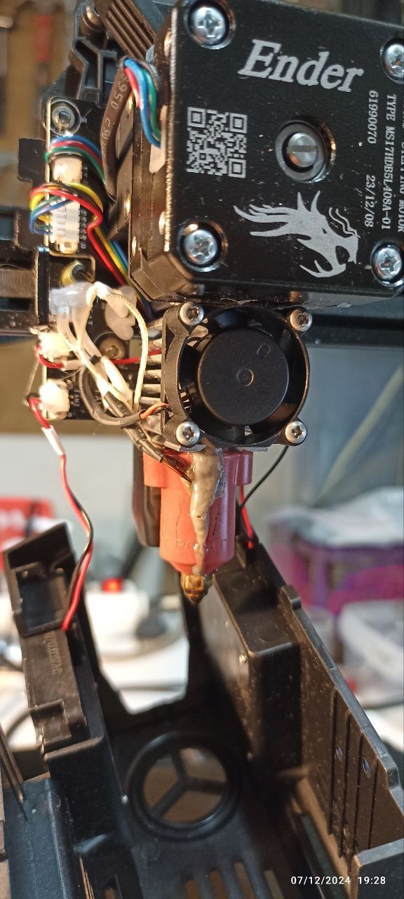

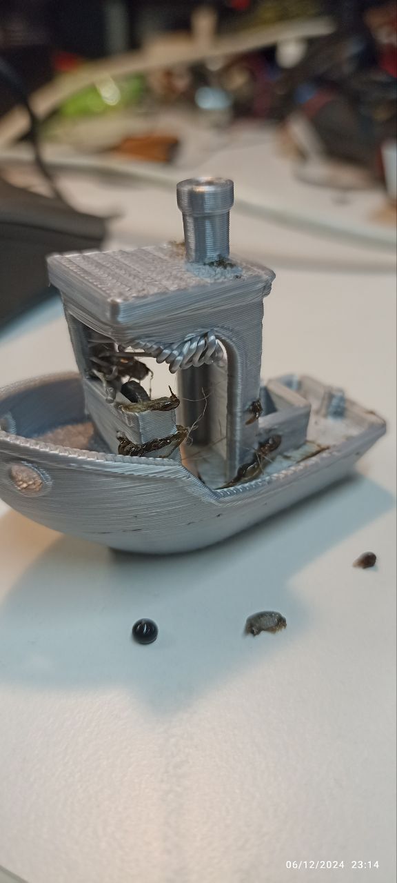

La calibration se fait bien maintenant mais au niveau de l'impression ce n'est pas vriament ca. On dirait que la buse est trop pres et que ca brule le PLA. Je retrouve des petites boules noires sur le plateau et les impressions foirent a chaques fois. Je mets des photos

Il faudrait enlever le capot plastique avant de la tête d'impression pour regarder s'il n'y a pas une fuite entre le bloc de chauffe et le heatbreak. (Fait nous des photos)
De plus avec ce que tu as écrit en conclusion dans ton précédent sujet >
Le 01/12/2024 at 00:17, xander975 a dit :
La buse touchait bien le plateau avant le CRtouch
Cela renforce l'idée qu'il doit probablement y avoir un serrage d'un des éléments de la partie chaude qui n'est pas comme il ce doit.
Et malheureusement s'il y a un défaut de serrage cela peut entrainer un blocage qui peut éventuellement donner comme sur ta photo
Avais-tu changé de buse ? et si oui à tu fais attention de finaliser le serrage a chaud ?
Dans les autres pistes, mais moins probable, je dirais qu'il y a
- défaut du filament ( Il peut arriver, suite à un problème de fabrication, qu'il soit contaminé par un truc qui bloque/crame. )
- buse partiellement obstrué
Modifié (le) par PPAC

Salut
Merci de ta reponse
Je n'ai jamais demonter la buse. Je demonterai le capot de la tete demain pour faire des photos et je verifirai le serrage quand meme

Re bonjour
Je pense qu'il y a bien une fuite!!!! Si j'ai bien compris ca peut venir d'un mauvais serrage de la buse eu/ou de la buse obstruée

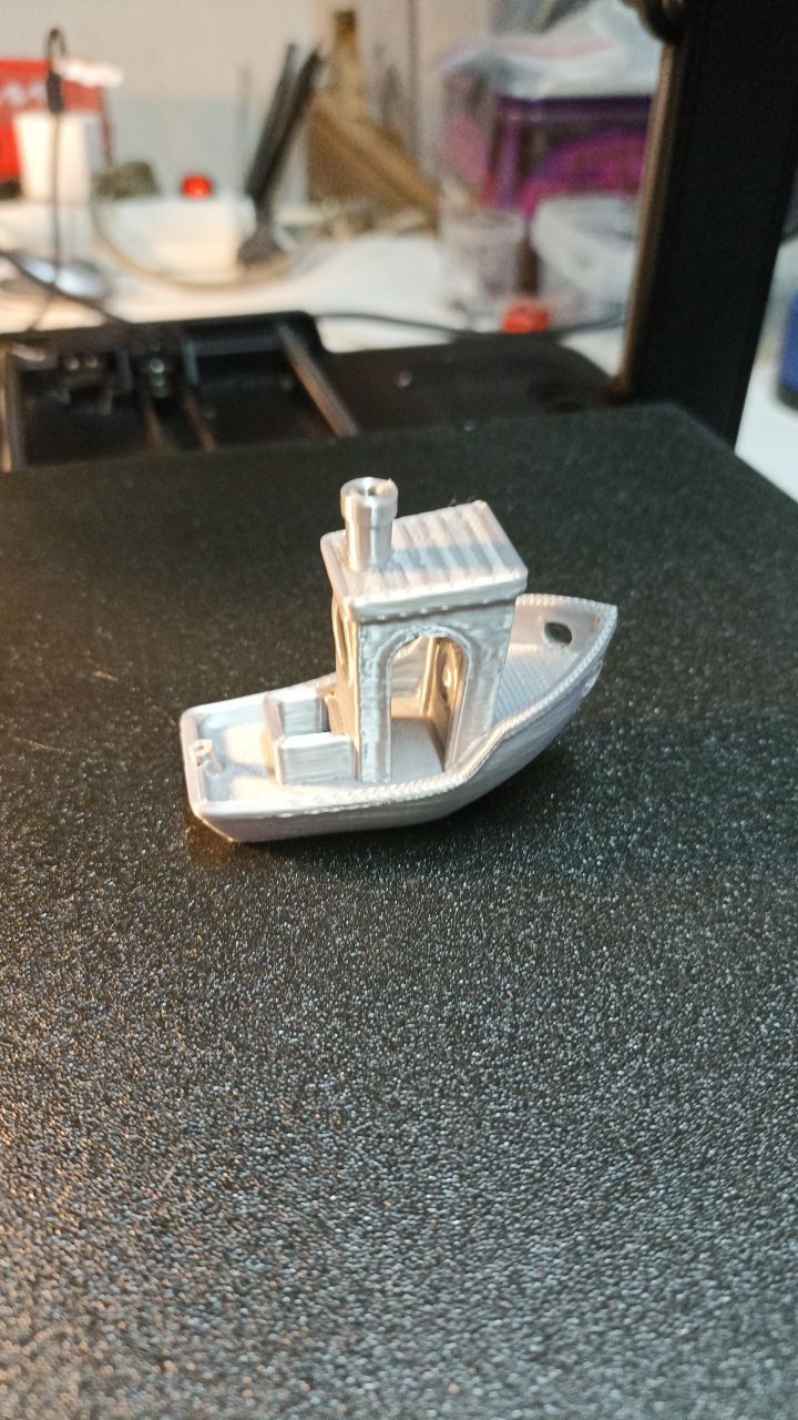

Re
Je pense que cette fois ci tout est OK
J'ai relancé l impression du bateau pour voir et le resultat est plutot bon. Probleme resolu
Merci pour votre aide

Je te confirme au vu de ta première photo, c'est bien ce qu'on appelle une fuite 😅 Mais il semblerait que tout soit rentré dans l'ordre, joli Benchy le résultat est bien plus propre qu'avant. Tu as effectué le serrage à chaud ou à froid de ta buse ?
il y a une heure, 3xkirax3 a dit :
Je l'ai fais a chaud et j'ai carrement changé la buse plutot que d'essayer de la deboucher. Je la mets de coté au cas ou
Oui changer la buse quand c'est des machines standards avec des buses à 1€ c'est le mieux à faire à la fois niveau temps et niveau risque d'obstruction. Surtout que déboucher une buse c'est vraiment un enfer je trouve.
